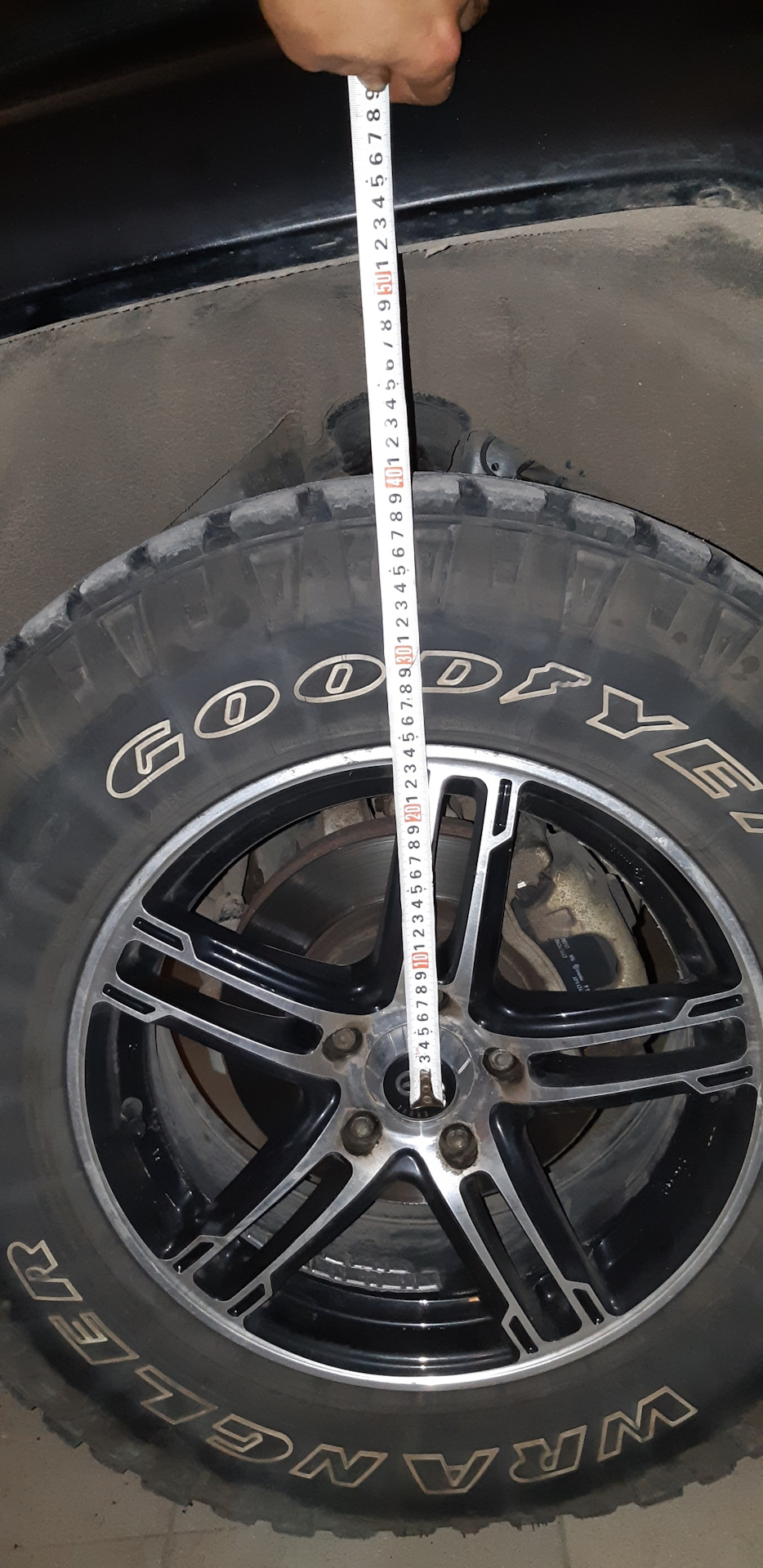

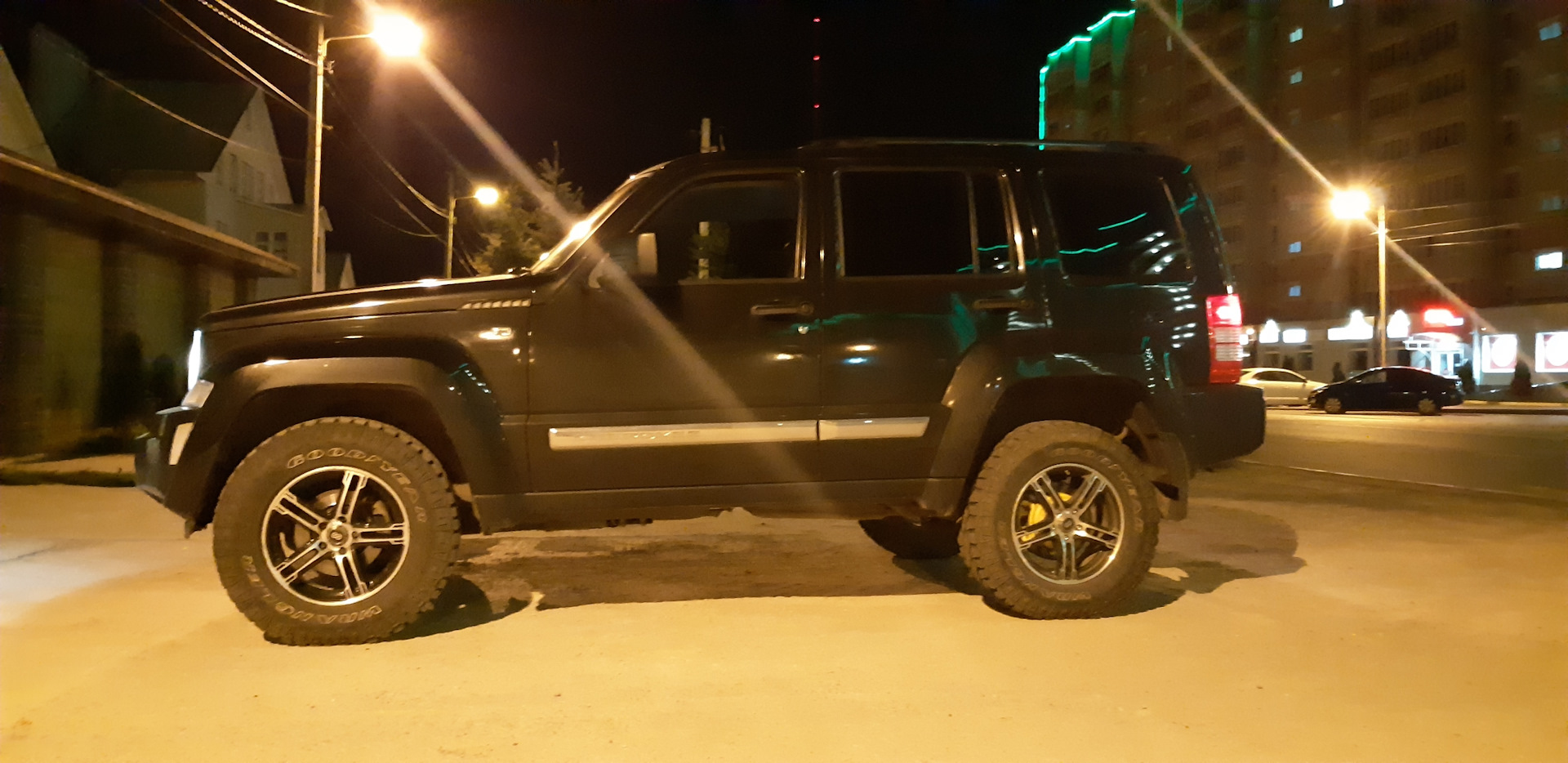

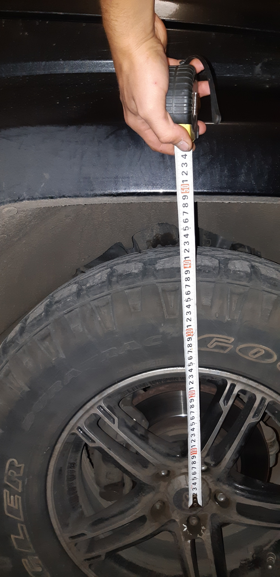

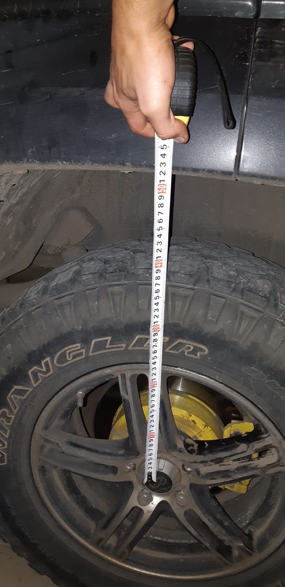

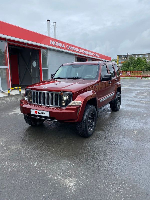

Итак, покатавшись на пермских пружинах непонравилось поведение жопы. Стало зубодробительно жестко. Попытался выправить перед приподняв морду переносом вилки на 1.5 см
Машина выправилась, НО! На сход/развале сказали что выше делать нельзя по скольку пегулировки стоят в максимальном положении, дальше регулировать некуда. По езде жопа так и прыгала на лежачих полицейских и все содержимое багажника прыгало до потолка. На трассе стало не комфортно, морду водило из стороны в сторону, больше 120 ехать не приятно. Обгоны стали не приятными.

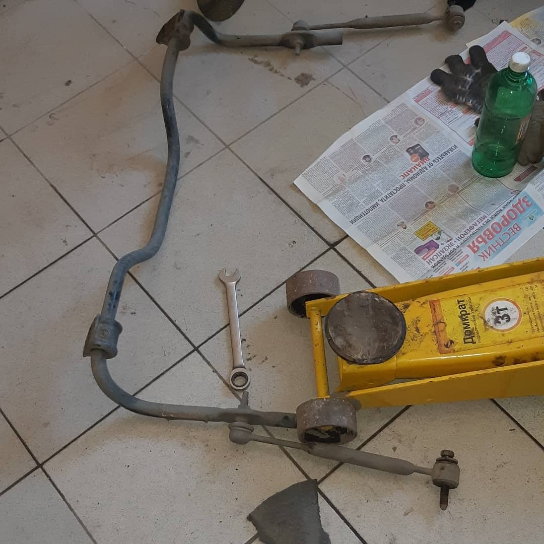

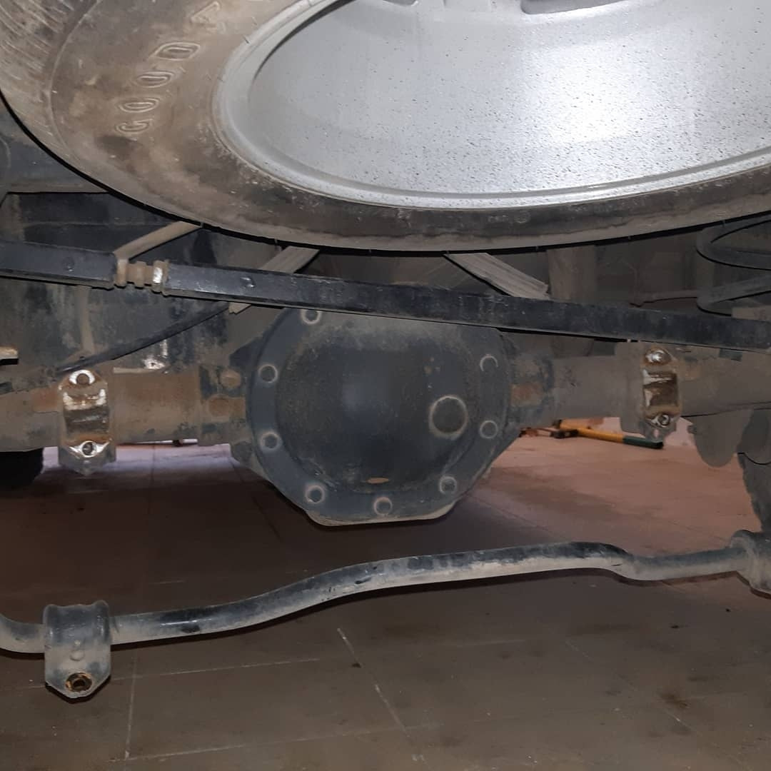

Решил снять стаб и проверить что изменится.
Жопа перестала козлить, но жесткость не поменялась.

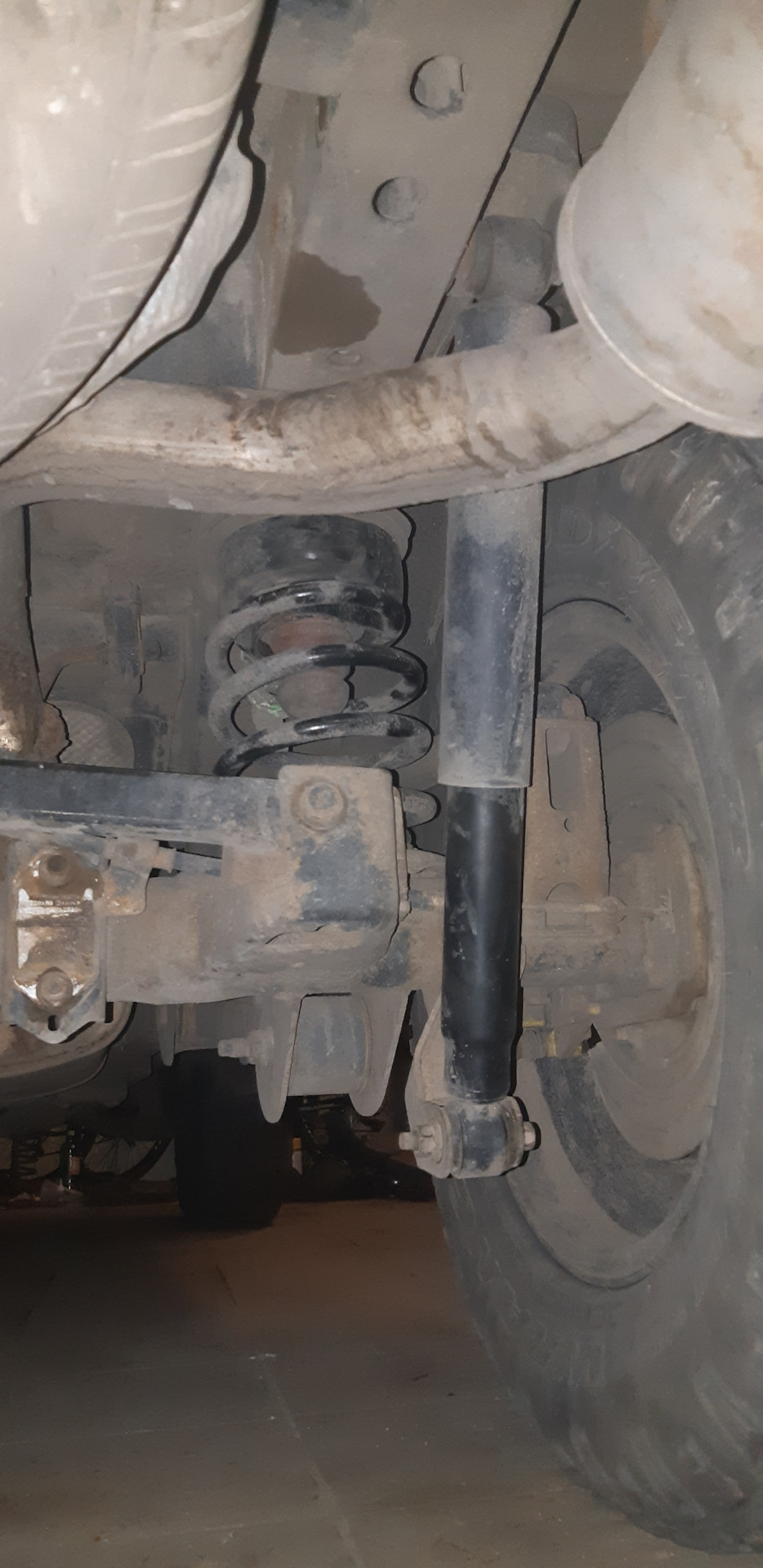

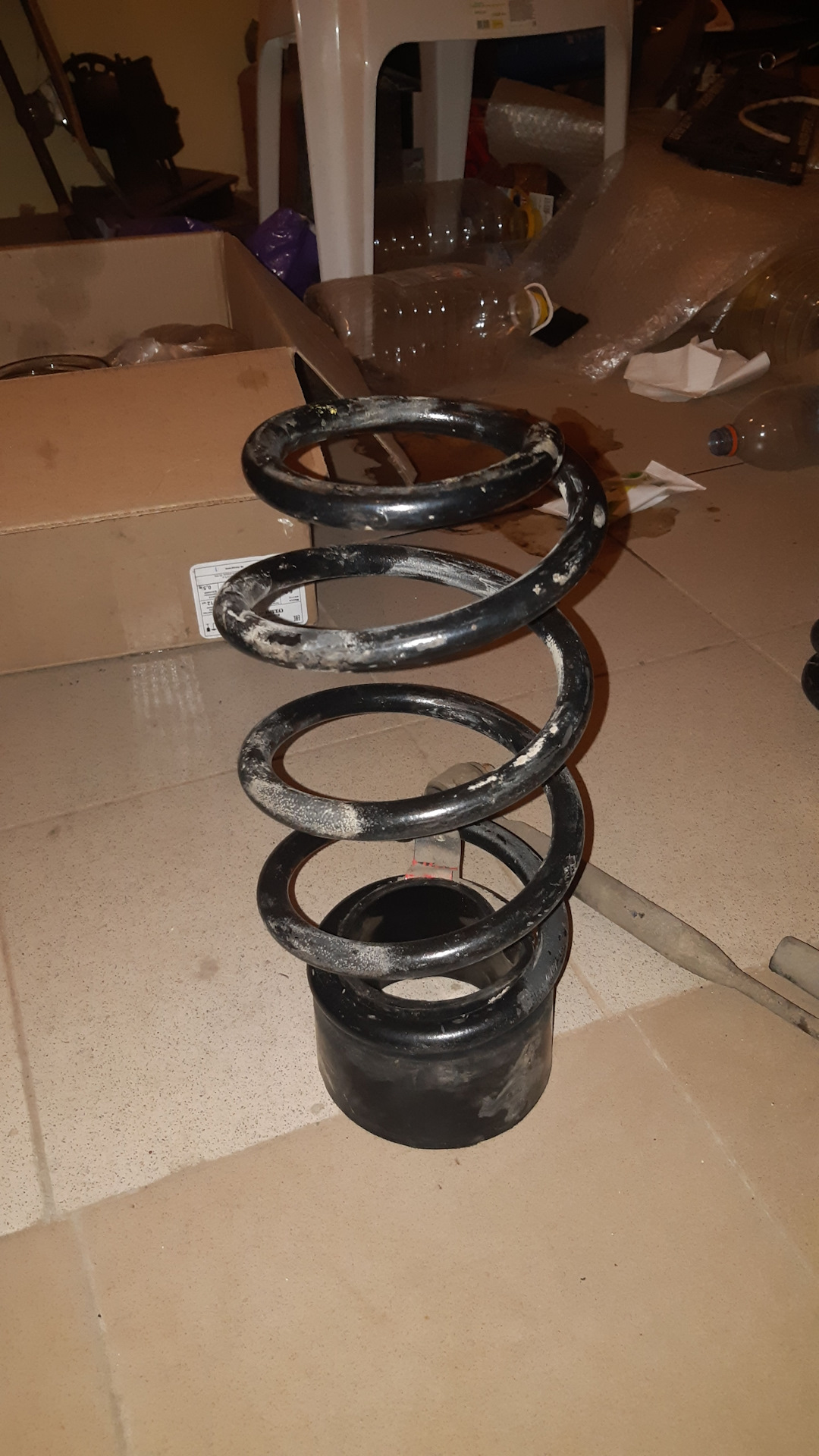

Плюнул и решил, убираем перенос вилки, делаем сход/развал, берем задние стоковые пружины и… покупаем на пробу проставки от нивы+50
Они немного больше, диаметр пружины 8.5 см внутри проставки 10 см, впихнуть невпихуемое возможно. Цена данных проставок 550 рублей комплект.
Вот что получилось

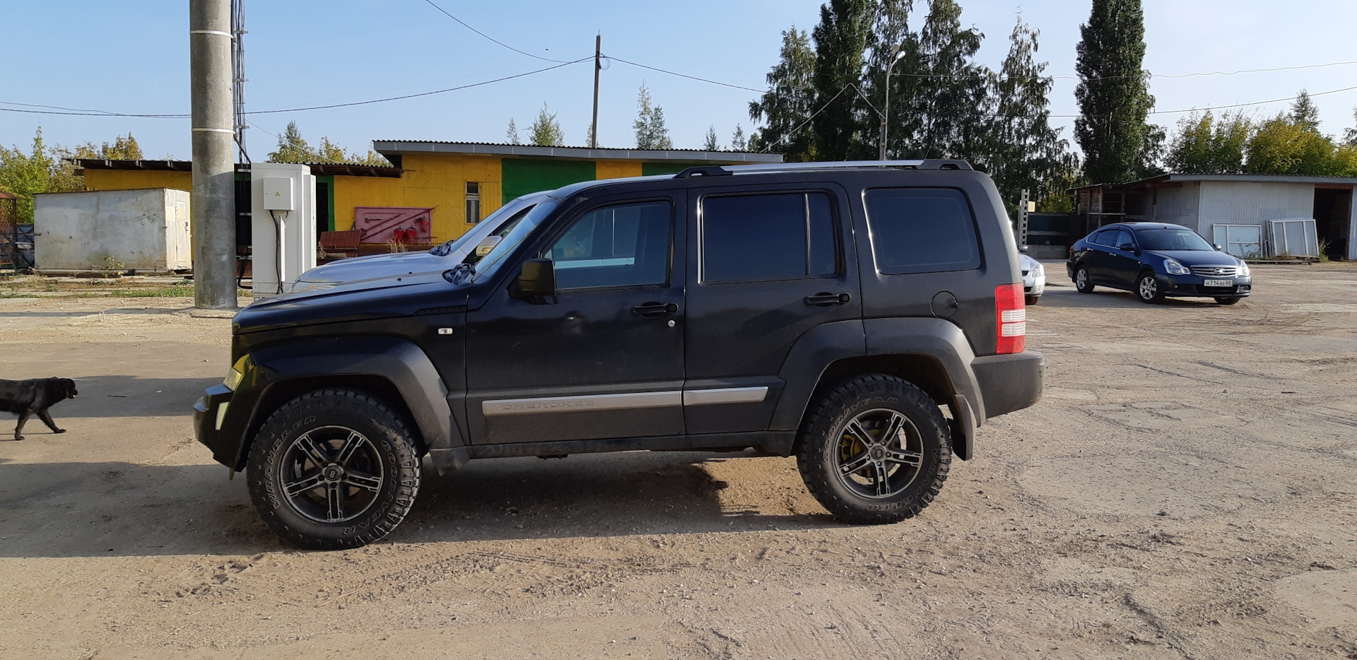

По итогу, машина стала мягкой, не прыгает, по бездорожью ехать приятно, глотает полицейских и неровности. Решено оставить данный конфиг. Сейчас увеличу стойки стаба на 5 см и верну его на место, далее испытания на трассе.
Всем спасибо за внимание.

Нива то какая, Шеви или простая?
Самая лбычная нива. Проставки самые высокие надо брать
А то я купил за 3000 проставки на зад, но они по размеру как передние. Пробовал засунуть: не получилось. Не садятся на выступы. Внутренний диаметр меньше, и не натянуть
Нивовские резиновые, по этому натягиваются. Ну и по этому же просаживаются
Нивовские проставки с натягом влезли? И есть инфа про них? Никак не соберусь доделать зад,
Да с натягом, они больше наших пружин. Со временем они просели. На днях запилю пост на сколько просели. Или допишу сюда.
Привет. Решил как и ты поставить нива проставки) просели за день 😀
Приветствую, там по факту последняя версия это нивовские передние пружины, посмотрите следующие записи.
Ставил, жестковато. Решил на штатные вернуться с проставками. Мне больше нравится как они работают
