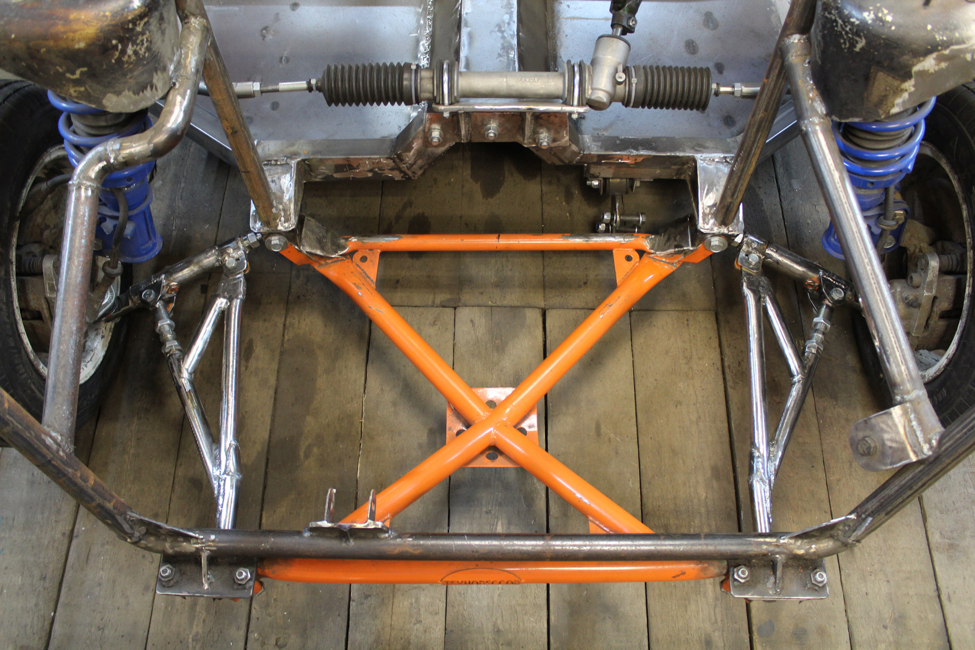

Доделал рулевую рейку, дошла очередь и до рычагов. Как я ошибался, когда год назад думал, что я сделал кастом рычаги и на этом все.

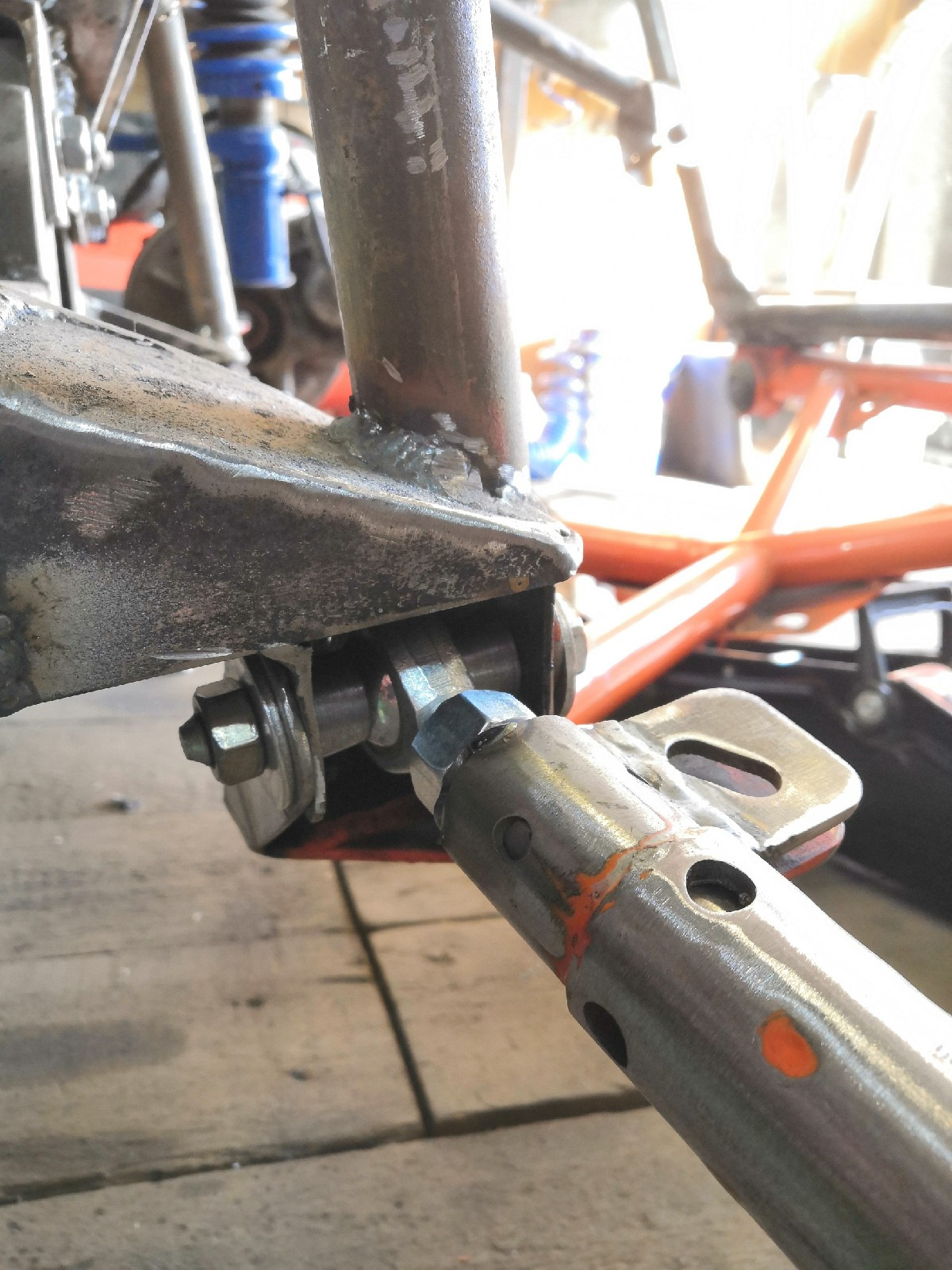

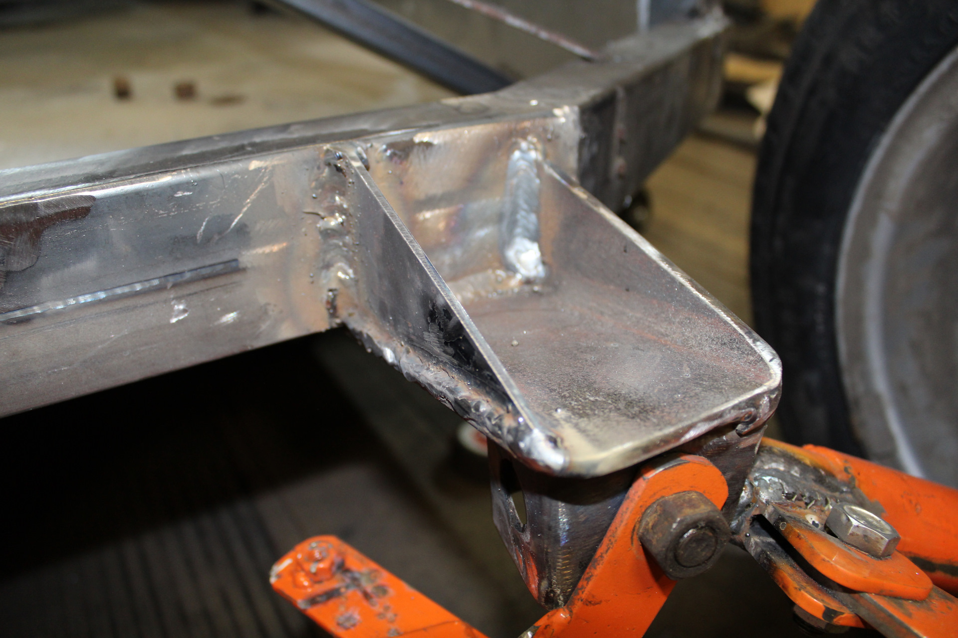

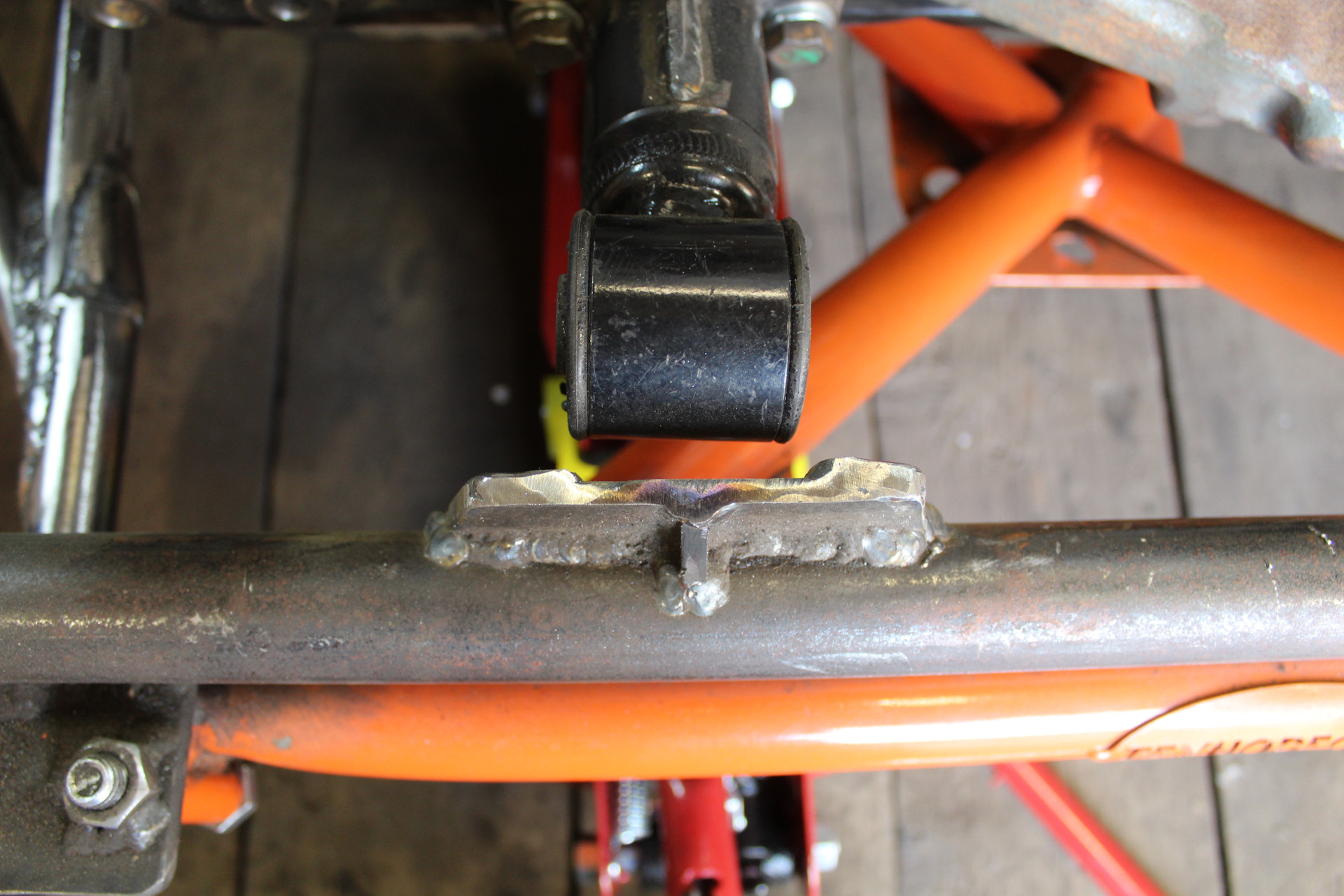

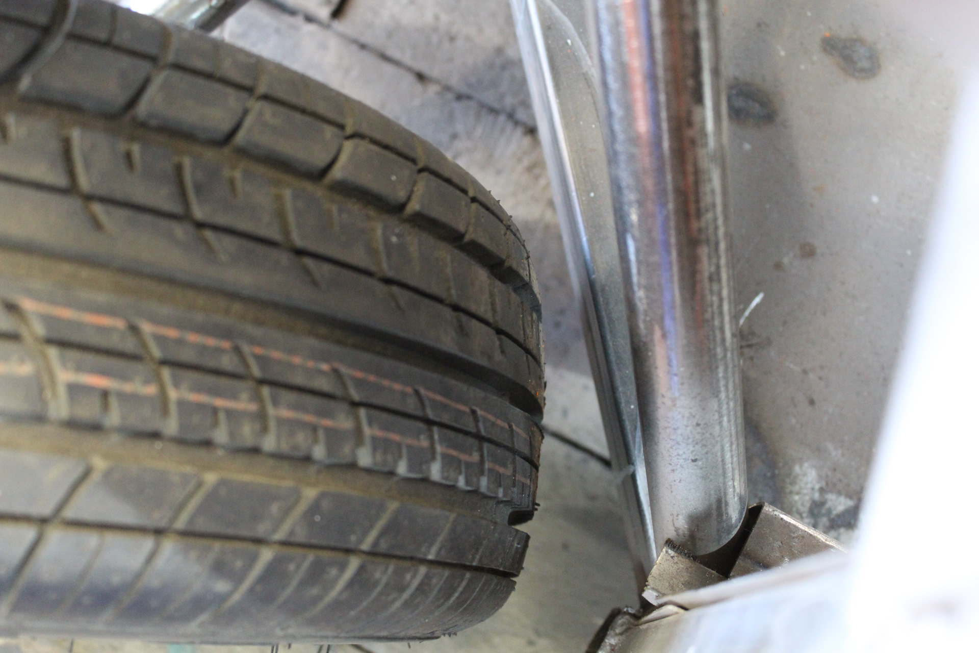

На тот момент, я не учел один очень важный нюанс, который понял не так давно. При таком конструктиве рычагов, если мы повесим крыло, то колесо расположено вплотную к арке близ двери. Окей, у тебя же рычаги с регулировками, скажите вы. И будете правы, если бы не одно НО. Если выдвинуть колесо ближе к переднему бамперу и тем самым расположив его по центру арки переднего колеса, то сайлентблок рычага просто вырвет из своего места. Он сейчас то расположен в критическом состоянии, что болт еле проходит, а тут еще сильнее надо загибать.
Понятно, что рычаги надо переделывать и самое главное понять, как лучше всего и проще всего решить проблему с сайлентблоком. Если вы еще не поняли о чем я вообще говорю, то я про это место
А ошибки все эти я допустил в этом БЖ.

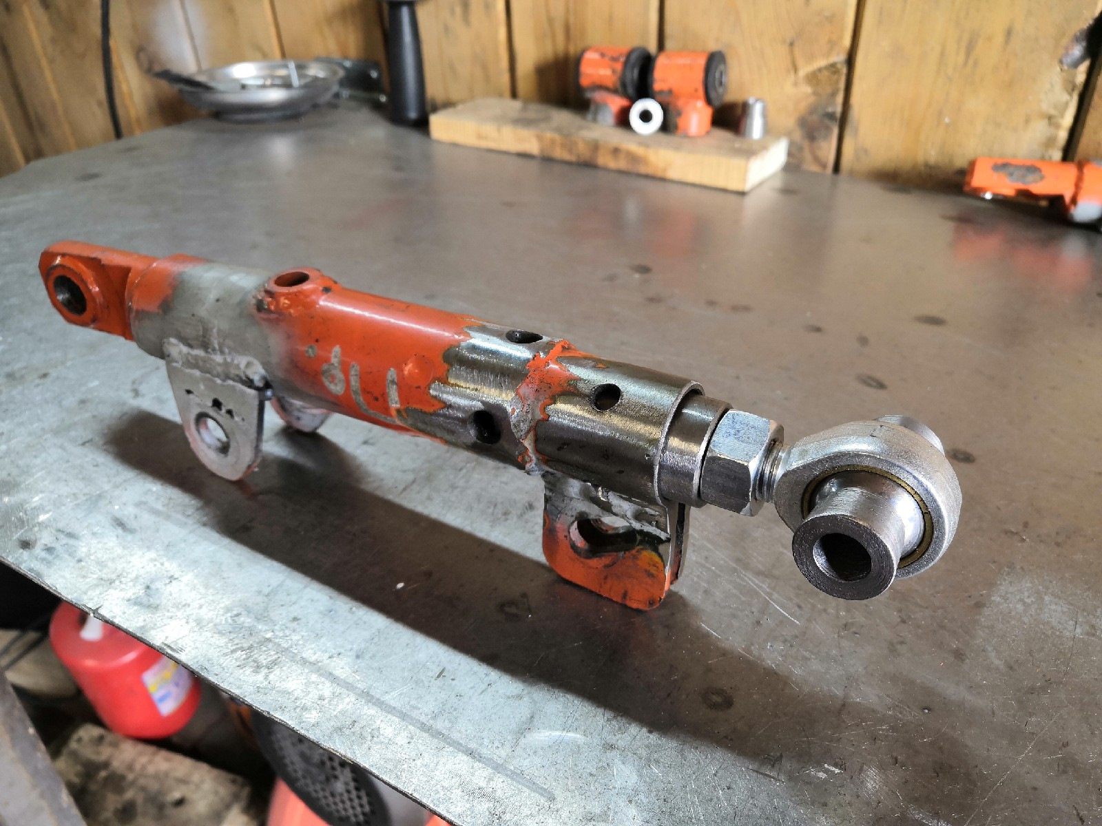

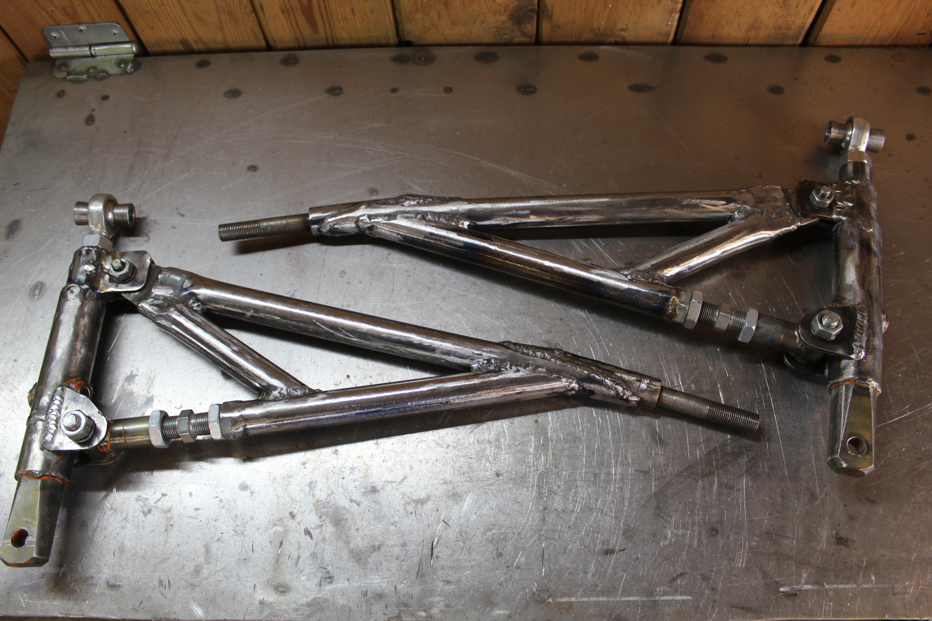

Очень большая подводка получается, извиняюсь. Короче говоря, уши на самой "лапе" кузова я не хотел переваривать. Это дико не удобно, ну и просто не хотел. Можно так же переварить само место сайлентблока на рычаге, согнув его в нужное положение и обварить. Так я и хотел сначала сделать, но потом понял, что в будущем нужны будут какие-то регулировки рычагов, схождение и кастор например. И сайлентблок все равно будет закусывать.

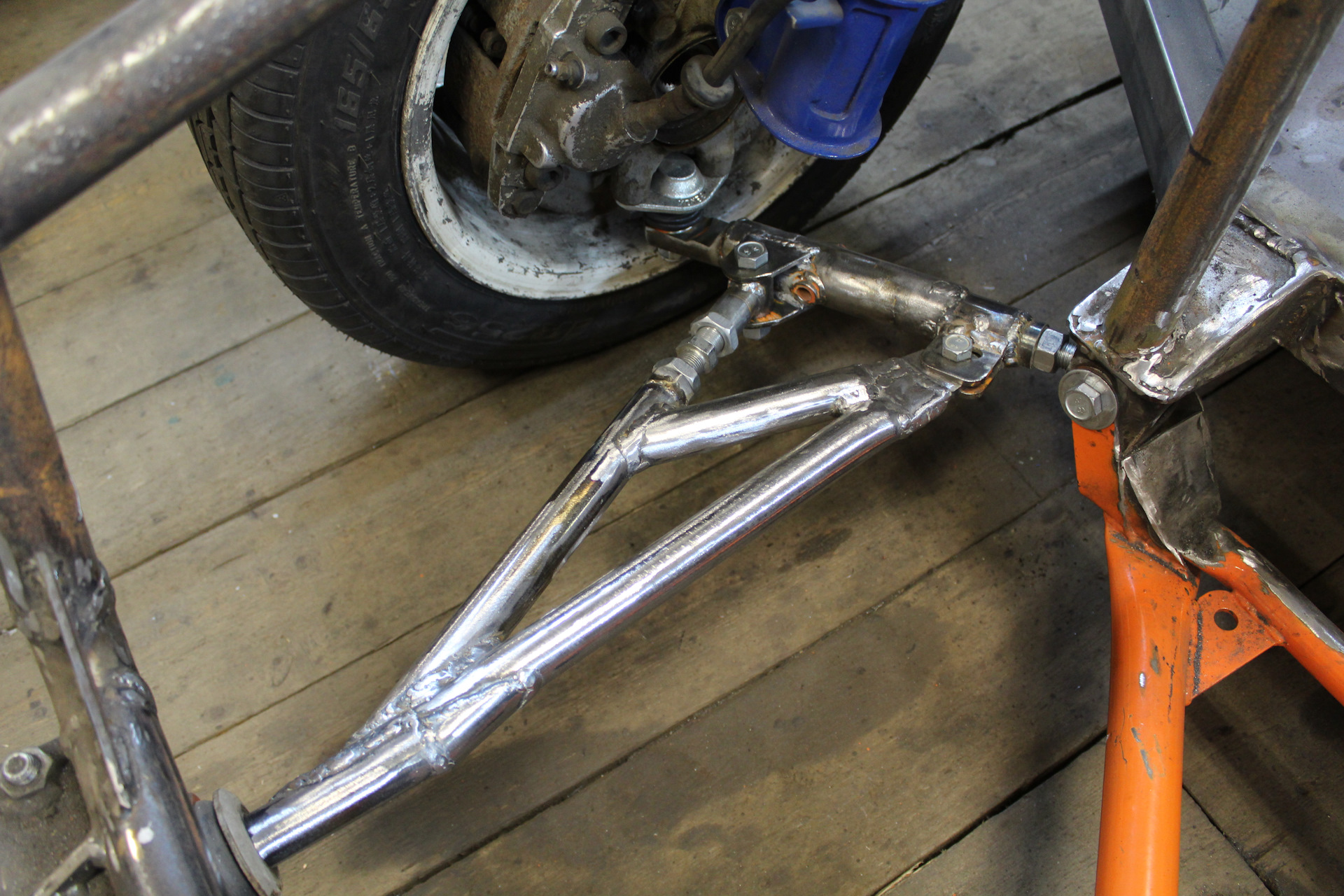

Я решил убрать сайлент и заменить его на ШС, при этом изготовить рычаги с нуля. Конечно, взяв за основу части уже существующих рычагов. Да, теряю в комфорте, но посмотрите на машину, о каком комфорте речь? Однако при этом я закрываю вопрос с проблемой регулировки в этом месте. То есть рычаг можно двигать как влево/вправо, так и вперед/назад.
Я извиняюсь, что так много слов в самом начале, просто я описываю проблему с которой я столкнулся и каким путем я ее решал. Дальше уже с фотками, по этому будет интереснее)

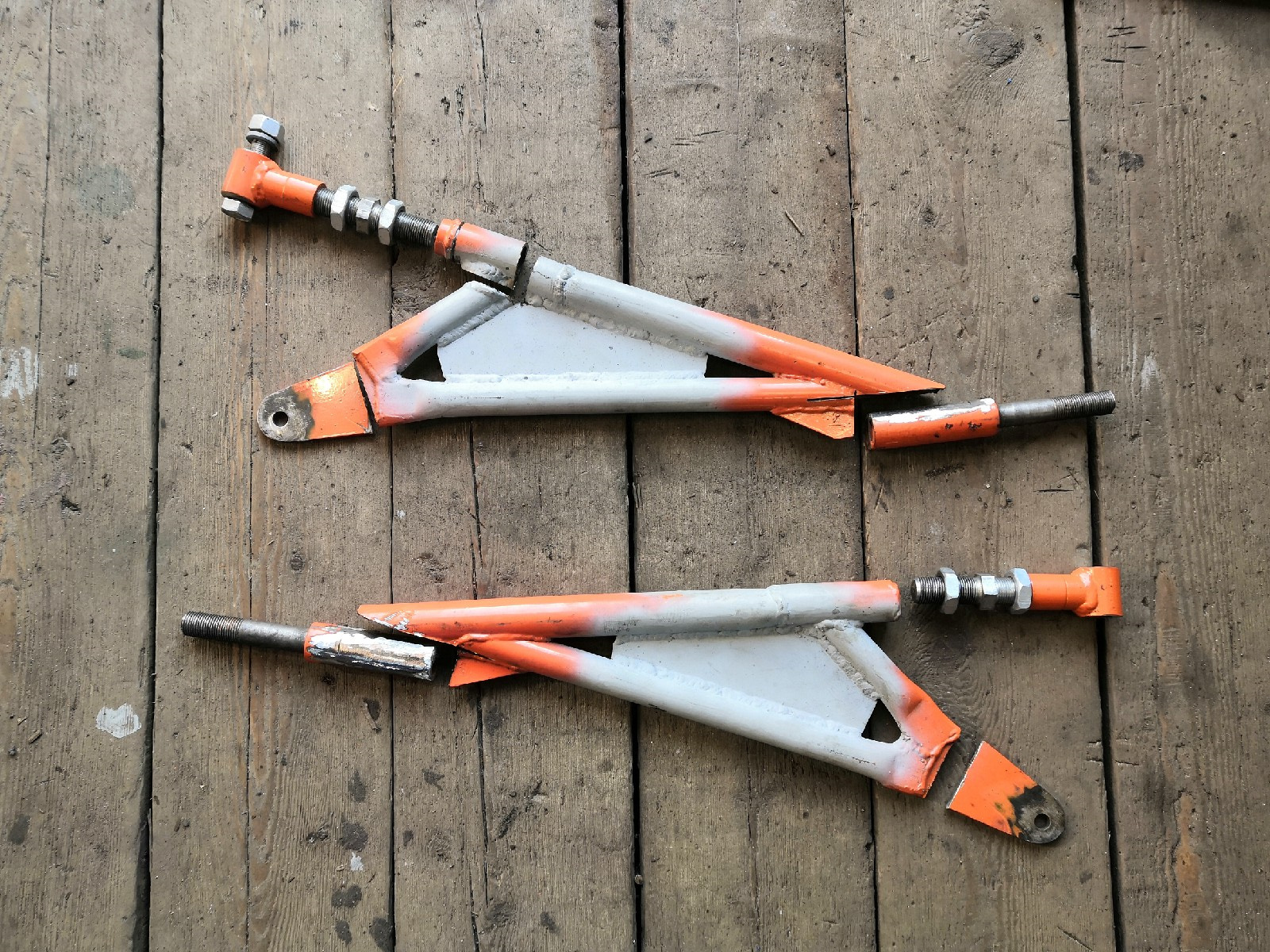

Распилил старый рычаг и взял от него все, что может пригодиться

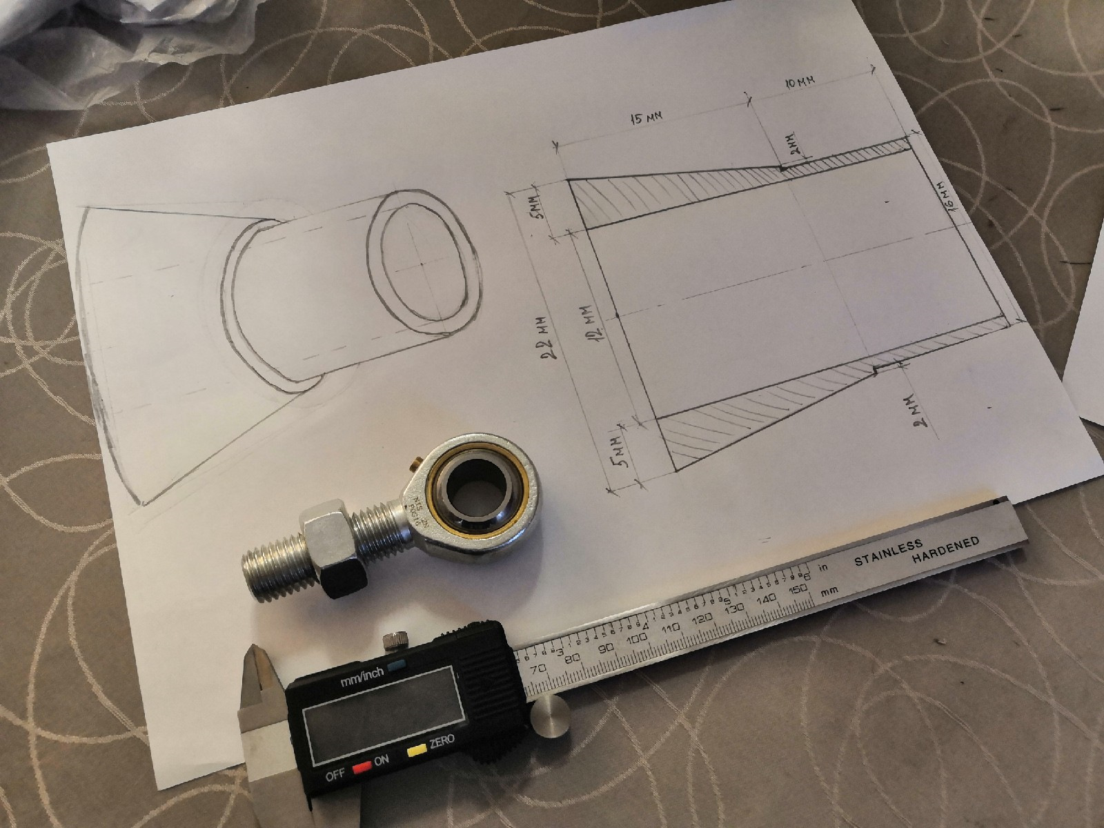

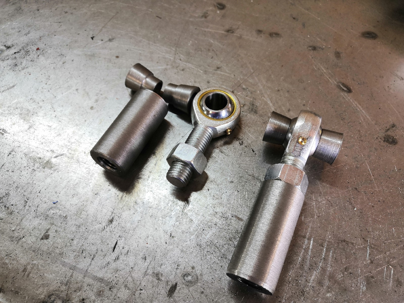

Так как в моем колхозе найти ШС сравнимо с поиском единорога, то заказав сам ШС стал думать какие сделать под него втулки. Долго все вымерял и схематично нарисовал себе, а мама уже помогла с чертежом

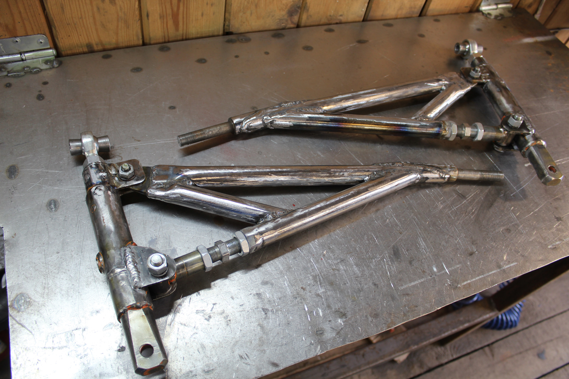

Чертежи мне даются трудновато, по этому попросил помощи старших, но я над этим работаю) Люблю приходить к токарю с четким тех заданием, что бы на пальцах ничего не объяснять и ему проще в работе и мне спокойней. Кстати, заказал так же ему цилиндр, который будет ввариваться в рычаг, в который, в свою очередь, будет вворачиваться ШС . Наглядно это выглядит так
А вот так все задумывалось и реализовалось
Ну а дальше уже нечего было фоткать. Купил трубу помощнее и получились такие рычаги

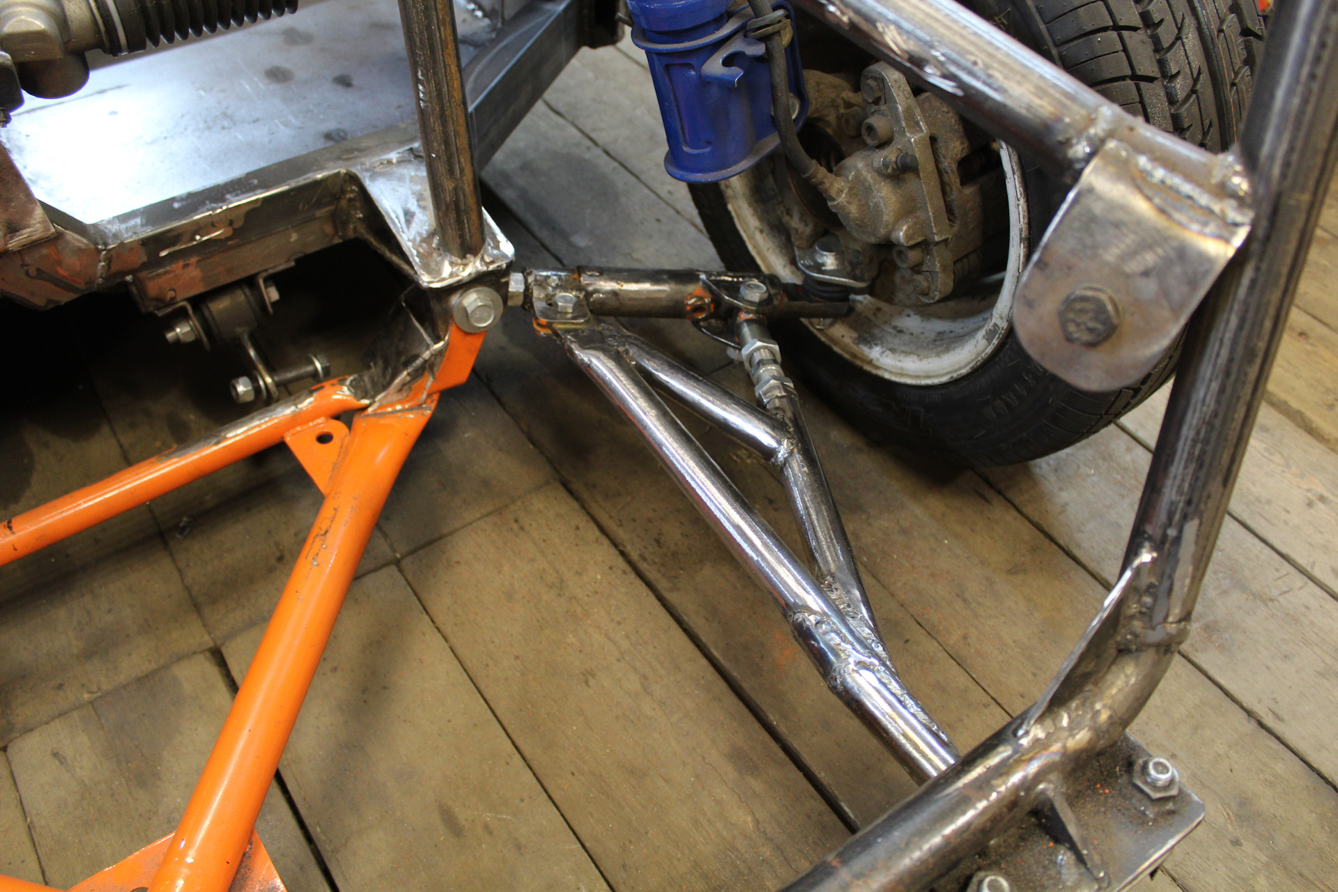

Поставил на машину

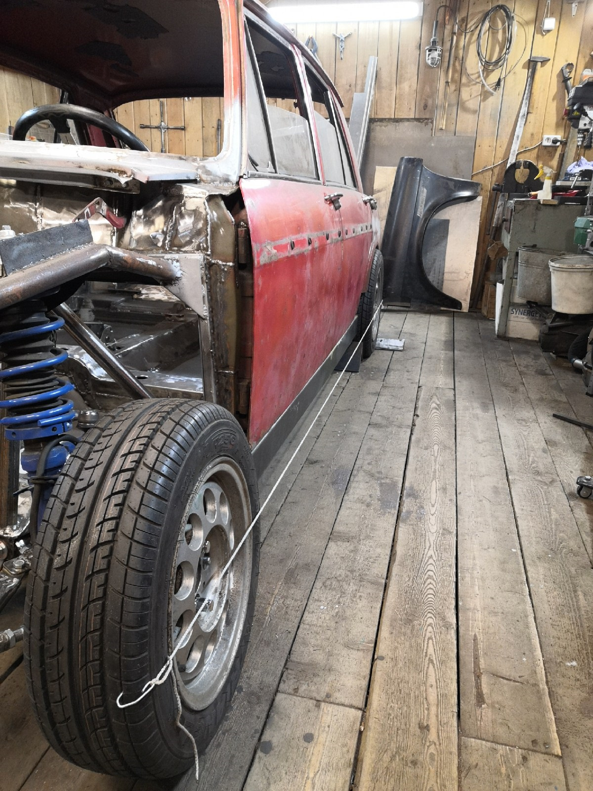

Дальше с помощью в веревки настроил примерно и развал и схождение. Способ не плохой на самом деле

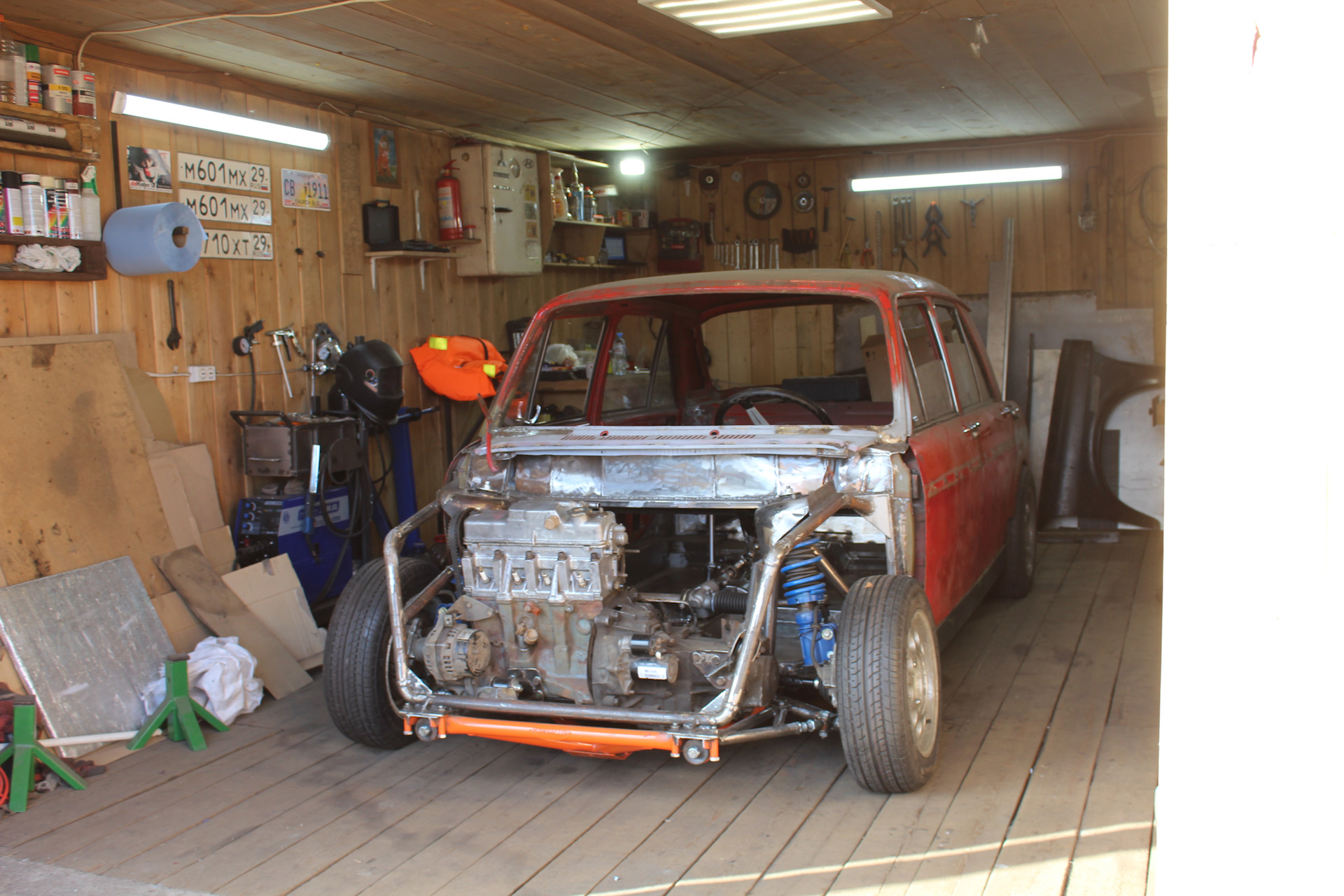

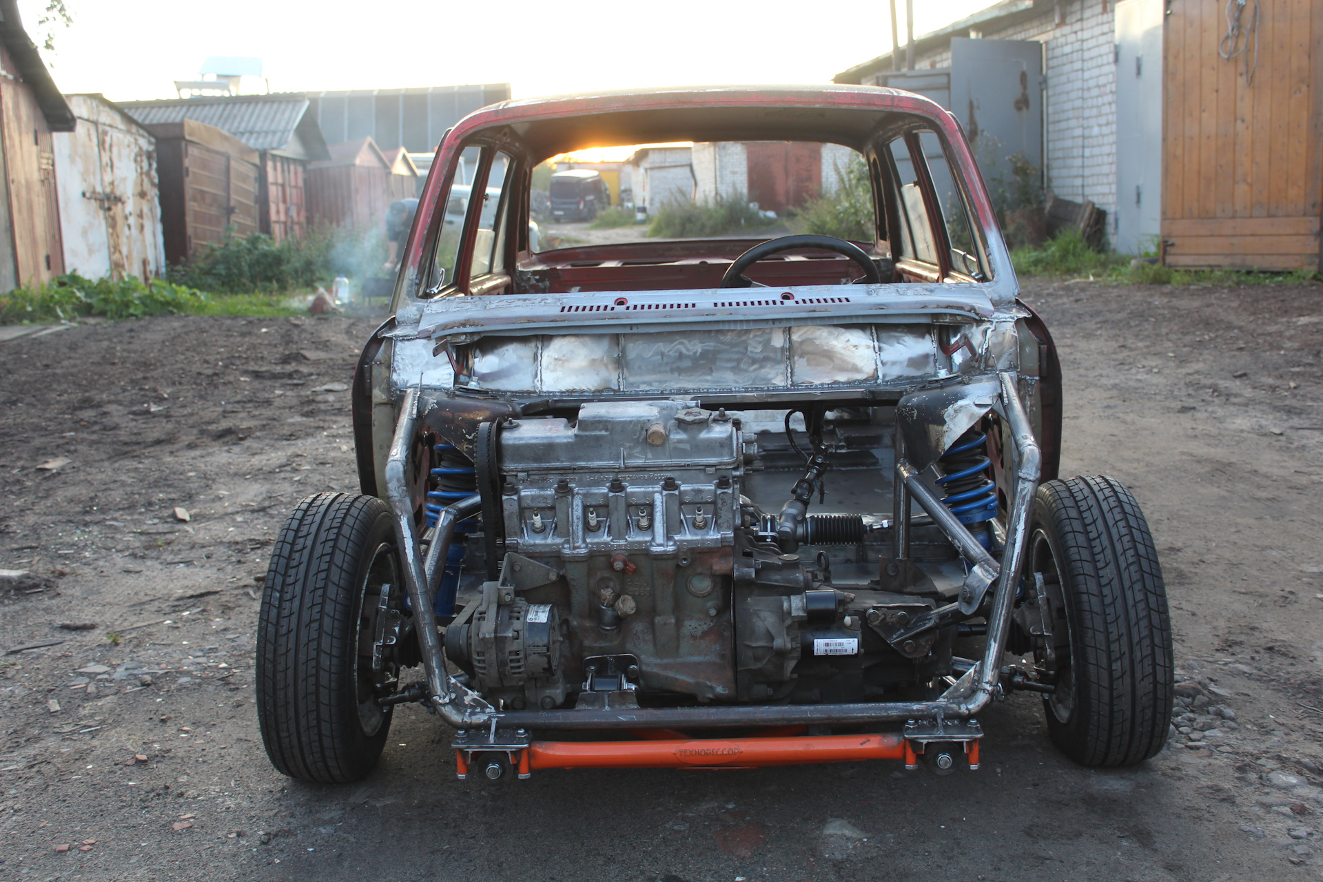

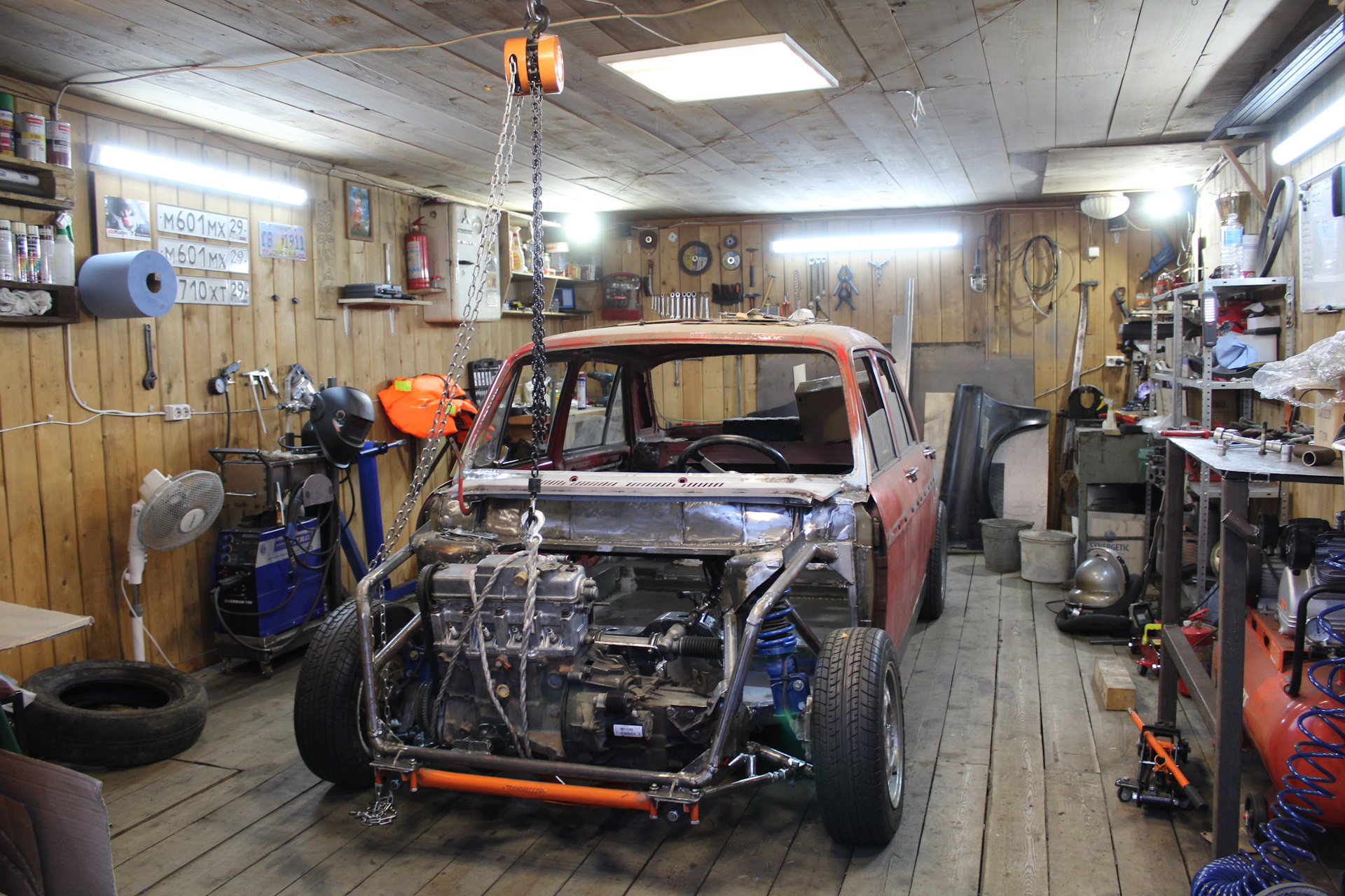

Следующим этапом я хотел воткнуть мотор с коробкой в Морриса. Очень много места он занимает в гараже, ходить уже стало не удобно, когда он на вертеле.

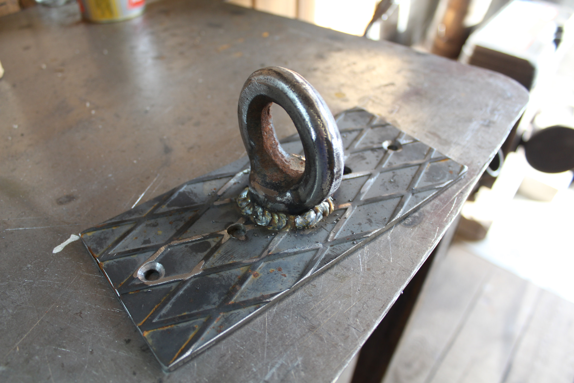

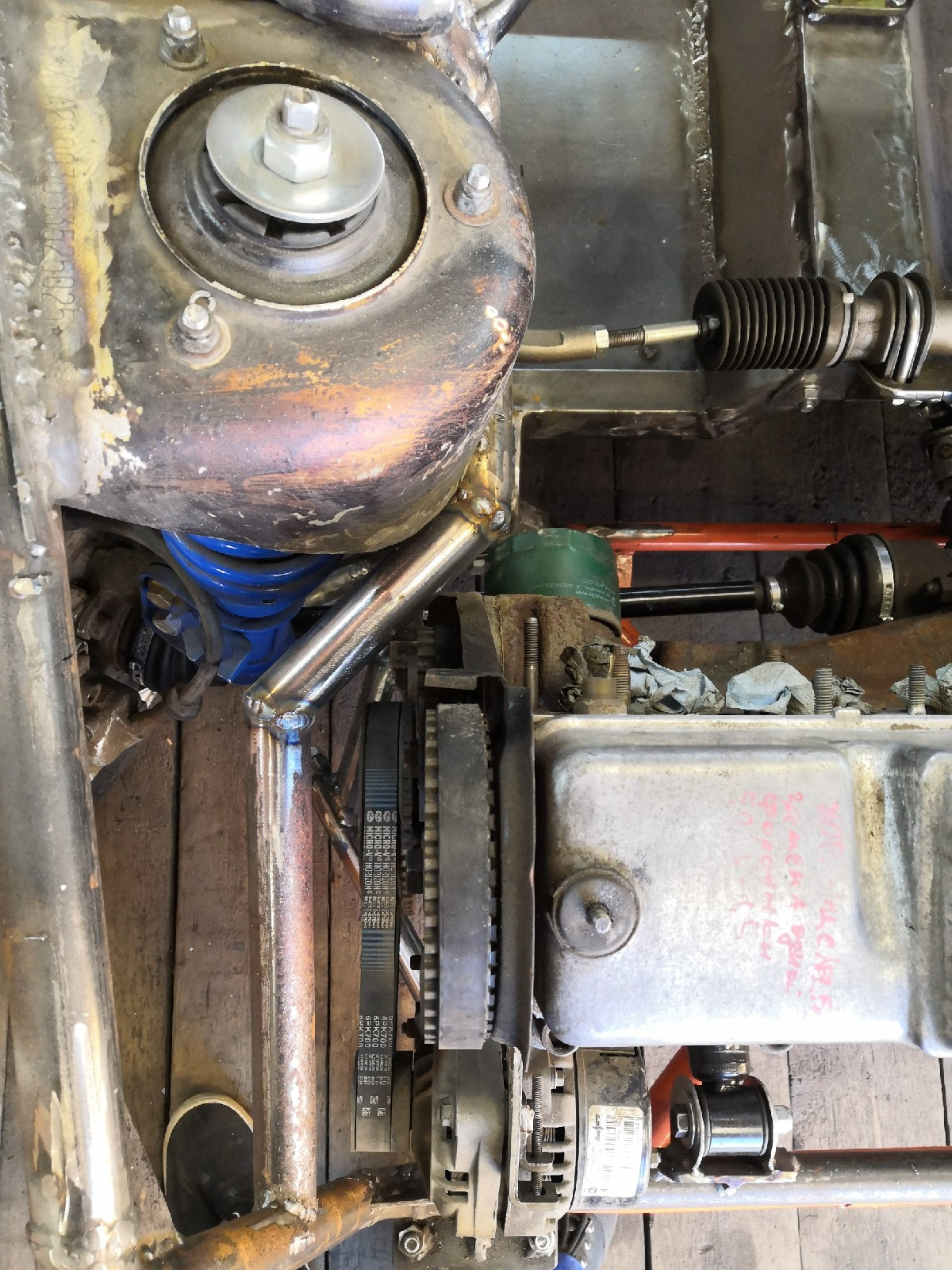

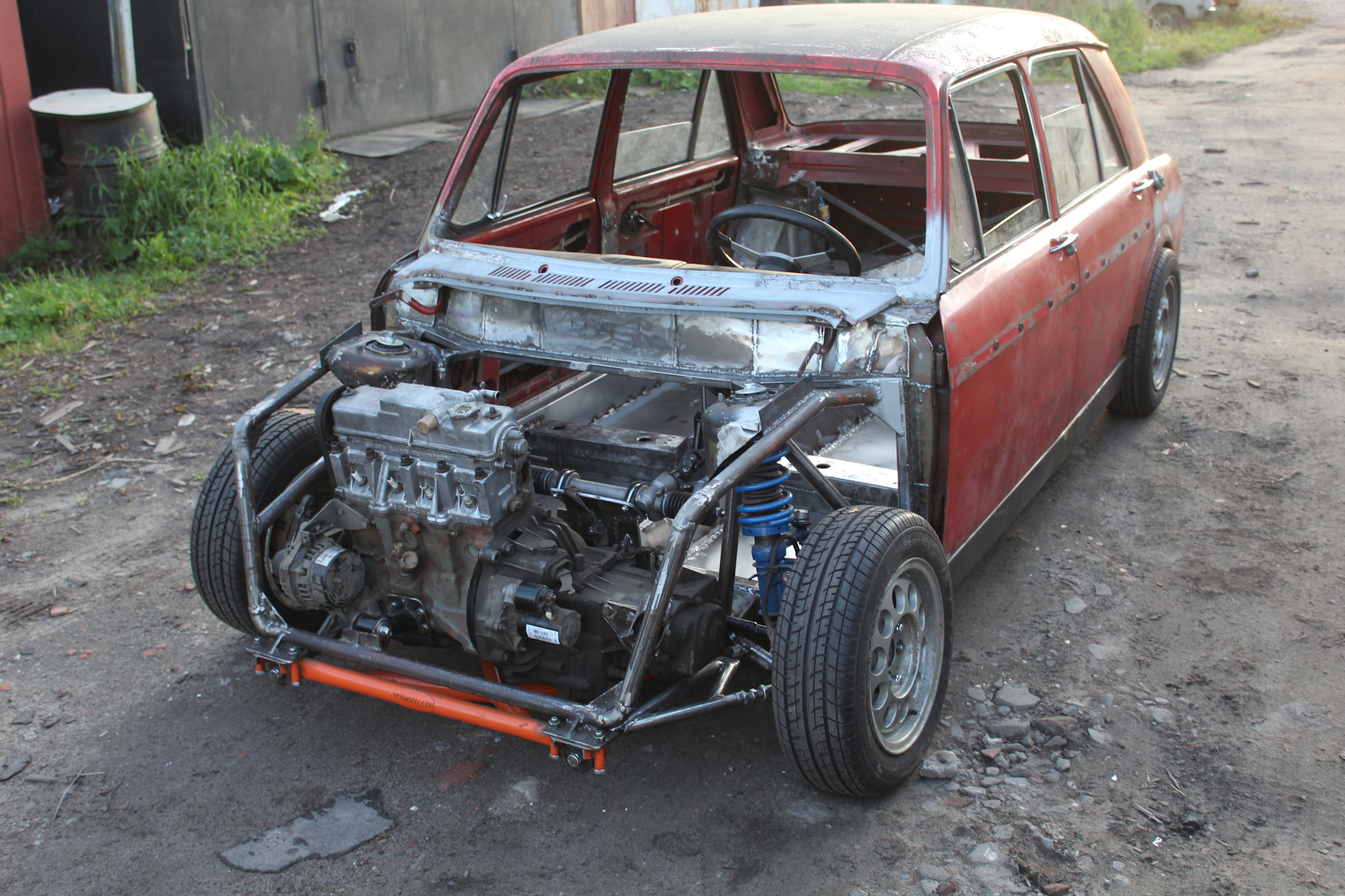

Со временем становлюсь умнее (надеюсь) и купил таль для моторных движений. Лебедка вообще для этого не предназначена, по крайней мере ручная. Для тали сварил кронштейн из того, что было в гараже и прикрутил к балке

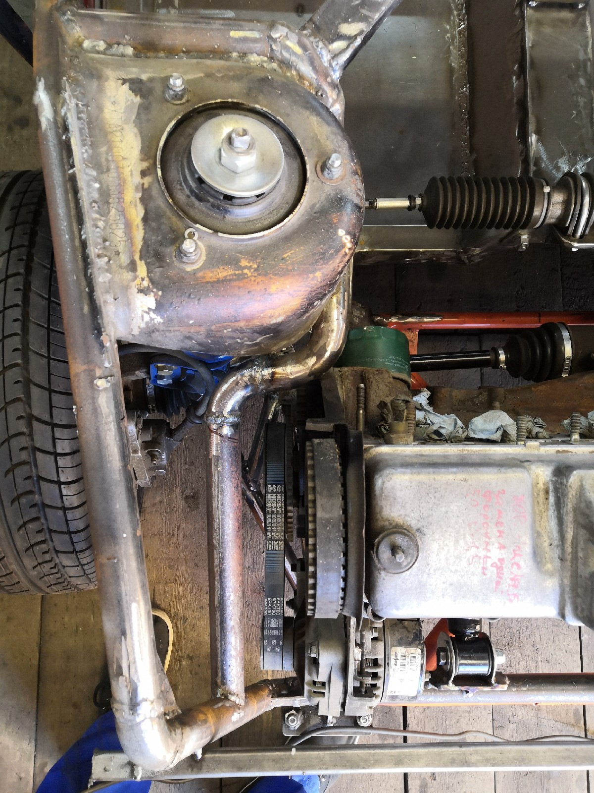

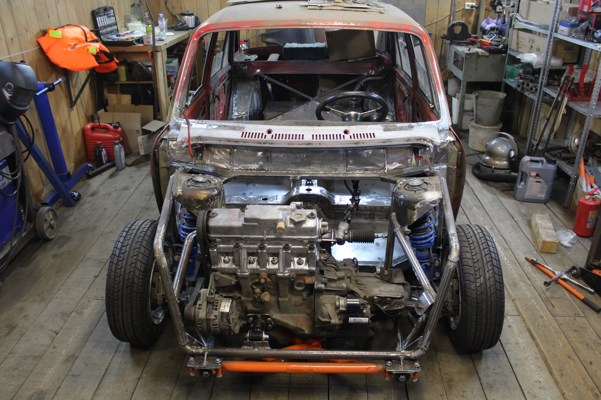

Закинув мотор с коробкой, я исправил ошибку прошлого свапа, а именно — мотор тупо криво стоял. Я выставил ровно, переварив уши на кузове для передней подушки
И переделал усиление в районе правой чашки

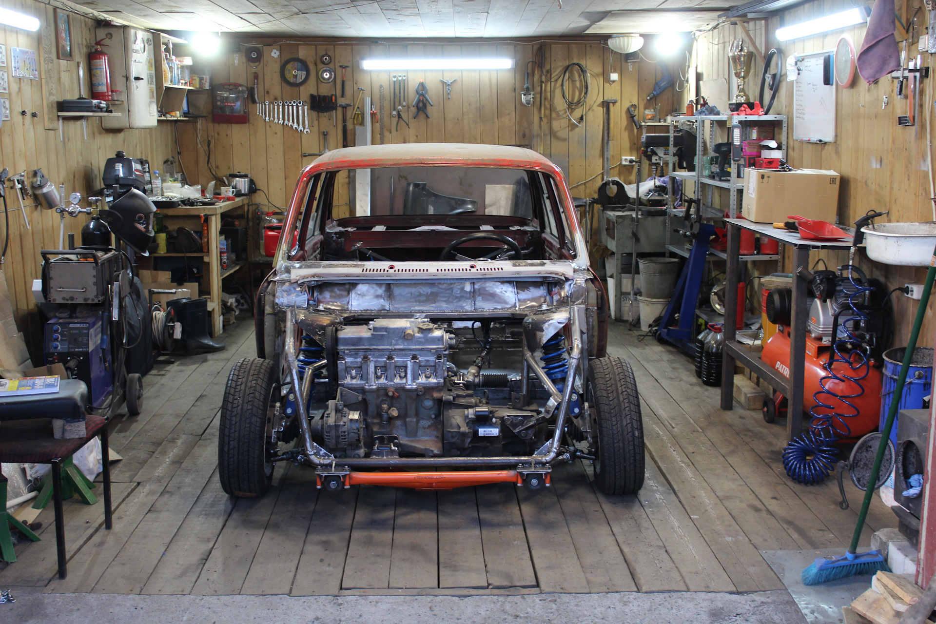

Ну и как по мне, 8клоп здесь находится просто идеально, я бы сказал как дома.
Ах да, чуть не забыл. За счет того, что колеса сдвинулись вперед примерно на 2-3 см, теперь они при полном вывороте не задевают раму, более того, там хороший такой зазор
На самом деле, я был очень и очень этому рад, так как ну никаааак не хотелось пилить раму.

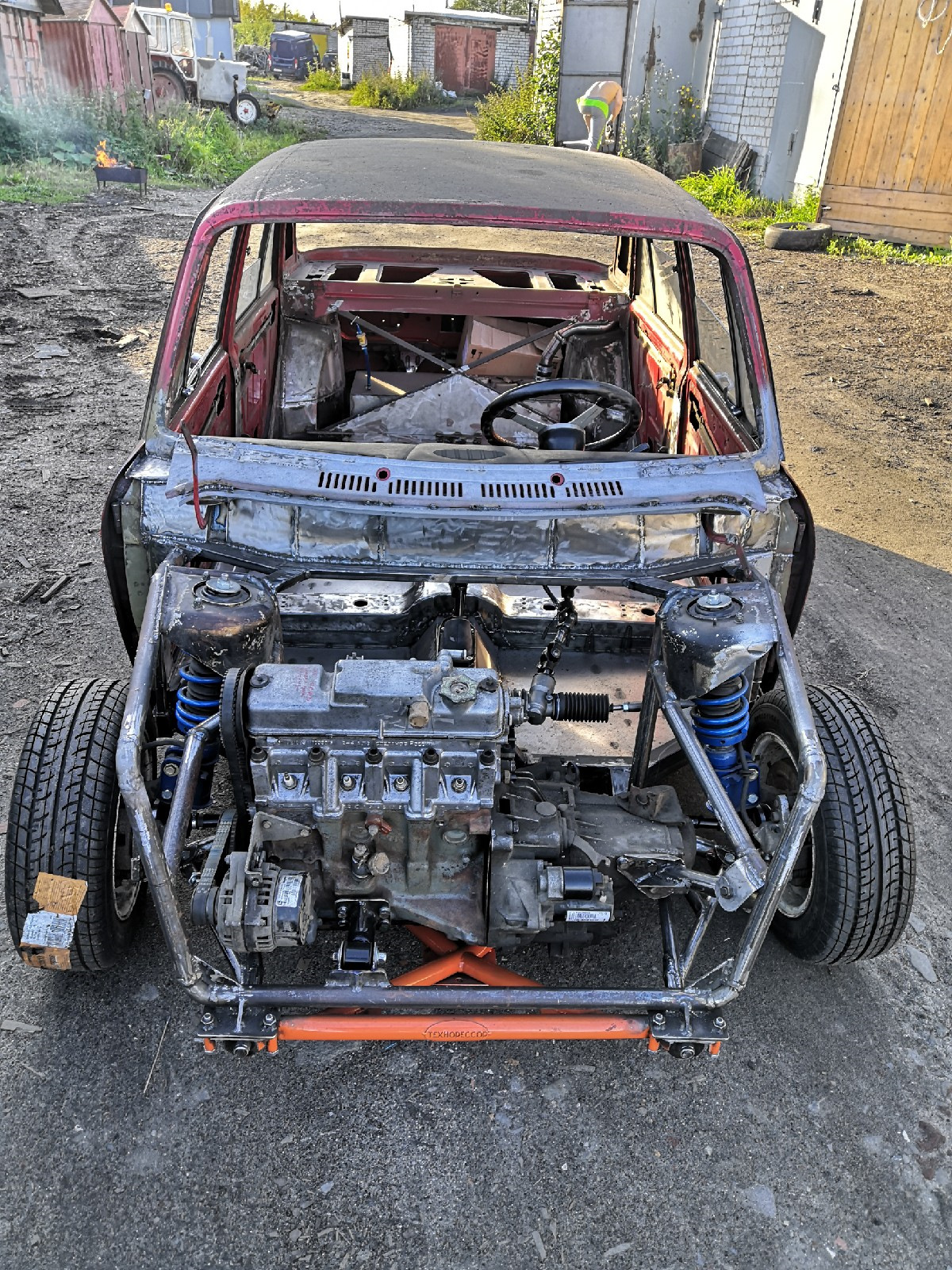

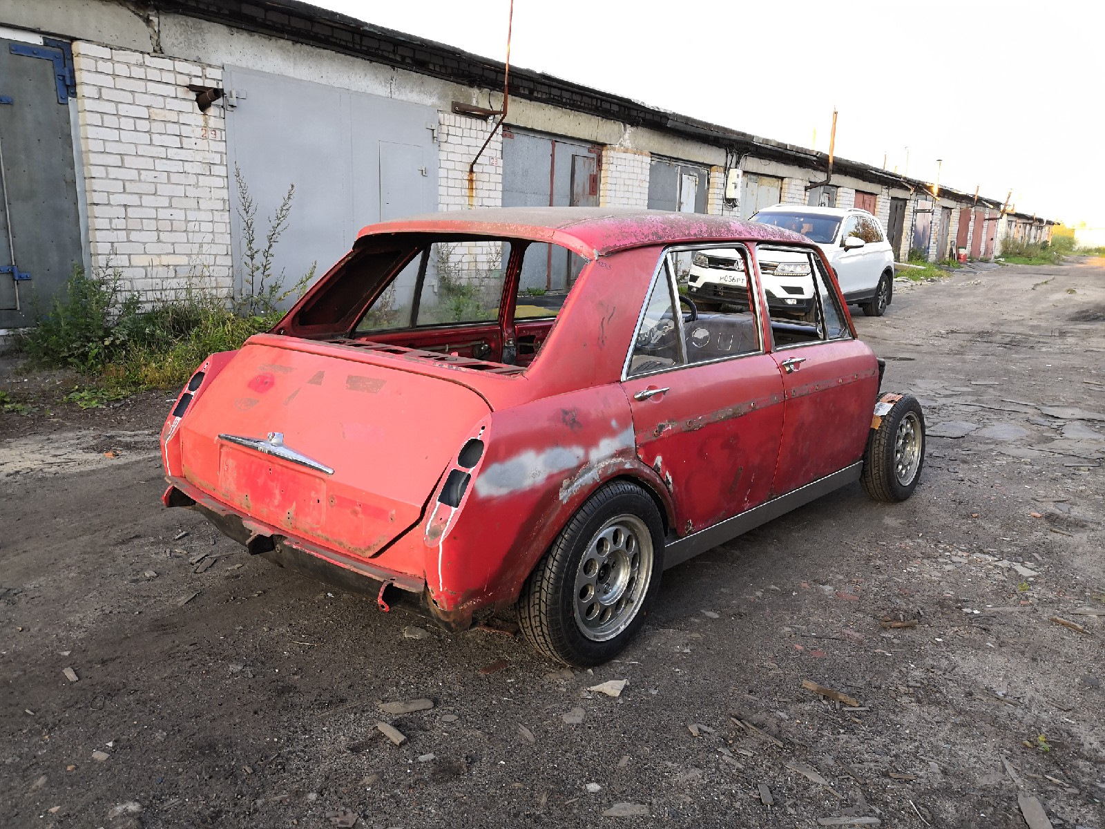

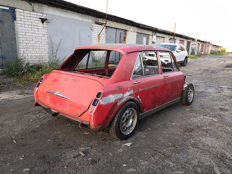

Закончив такой большой этап работ и глобальных переделок, захотелось выгнать Морриса на улицу, продуть его хорошенько от пыли да и просто посмотреть с расстояния нескольких метров, а то в гараже глаз замылен уже. Ну и совместил этот процесс с генеральной уборкой в гараже.
Эх, больше года старичок не видел столько солнца и света
На улице я снял видосик на фотик, но он получился убогим, вставлять его не стал да и фотик почти сразу сел, по этому часть фоток будет на телефон и фотоаппарат.
Что могу сказать, в целом мне все нравится. Да, работы еще оочень много. Перед следующим выездом на улицу, надо сделать нормальные задние арки, и поднять чутка заднюю подвеску. Ну и самое главное подсобрать морду. Я уже давно не могу этого сделать, так как одна сложная кузовная деталь находится на изготовлении с нуля в мастерской у Профессионала своего дела, уважаемого человека Garry-Bumgaz. Все вы его хорошо знаете и знаете уровень его высочайшего мастерства и подхода. По этому думаю, что результат превзойдет все ожидания, когда ребята закончат и я смогу сразу же собрать морду и заняться расположением компонентов в подкапотном пространстве.

Привет.Молодец.Работы проделано много.Один вопрос.Сразу скажу, что я в этом не разбираюсь, а перёд машины не переломится (не согнётся) под тяжестью всей подкапотки со временем или попав в, , хорошую яму"?Лонжеронов ведь нет.Если уже обьяснял- ткни где прочитать.
Привет. Вопрос нормальный, тем более я сам себе его задавал. Я не инженер, более того, не имею технического образования, по этому на 100% не могу быть уверен ни в чем, однако я и люди, которые видели со стороны, склонны думать, что конструкция надежная и ничего не должно переломиться.
я тут как всегда в комментарии побухтеть…не нравится мне решение на ШС. уверен, что не вырвет их? может все же стоило заморочится с сайлентами. и из текста не до конца понял, ШС какой-то распространенный или кастом? если кастом, то плохо, т.к любая его поломка ставит Морриса на прикол. а еще я карданчик рулевой увидел. там же он по углам нормально проходит и из двух крестовин, чтобы не закусывало? хоспаде, чувствую себя диванный экспертом.
Володя привет! Рад, что ты к нам по прежнему заходишь. Я в целом разделяю твои мысли, я тоже за сайлент. Но при последующих регулировках на стенде, 100% придется еще двигать куда-то рычаг, сайлент опять закусывать будет. С ШС такая проблема не возникнет. Он, кстати, не кастомный. Заказывал в магазине местном, но прислушался к твоим словам, и действительно, надо прозапас еще пару купить.
Вообще, рычаги на ШС распространенная тема на спортивных машинах, люди ездят, в целом нормально.

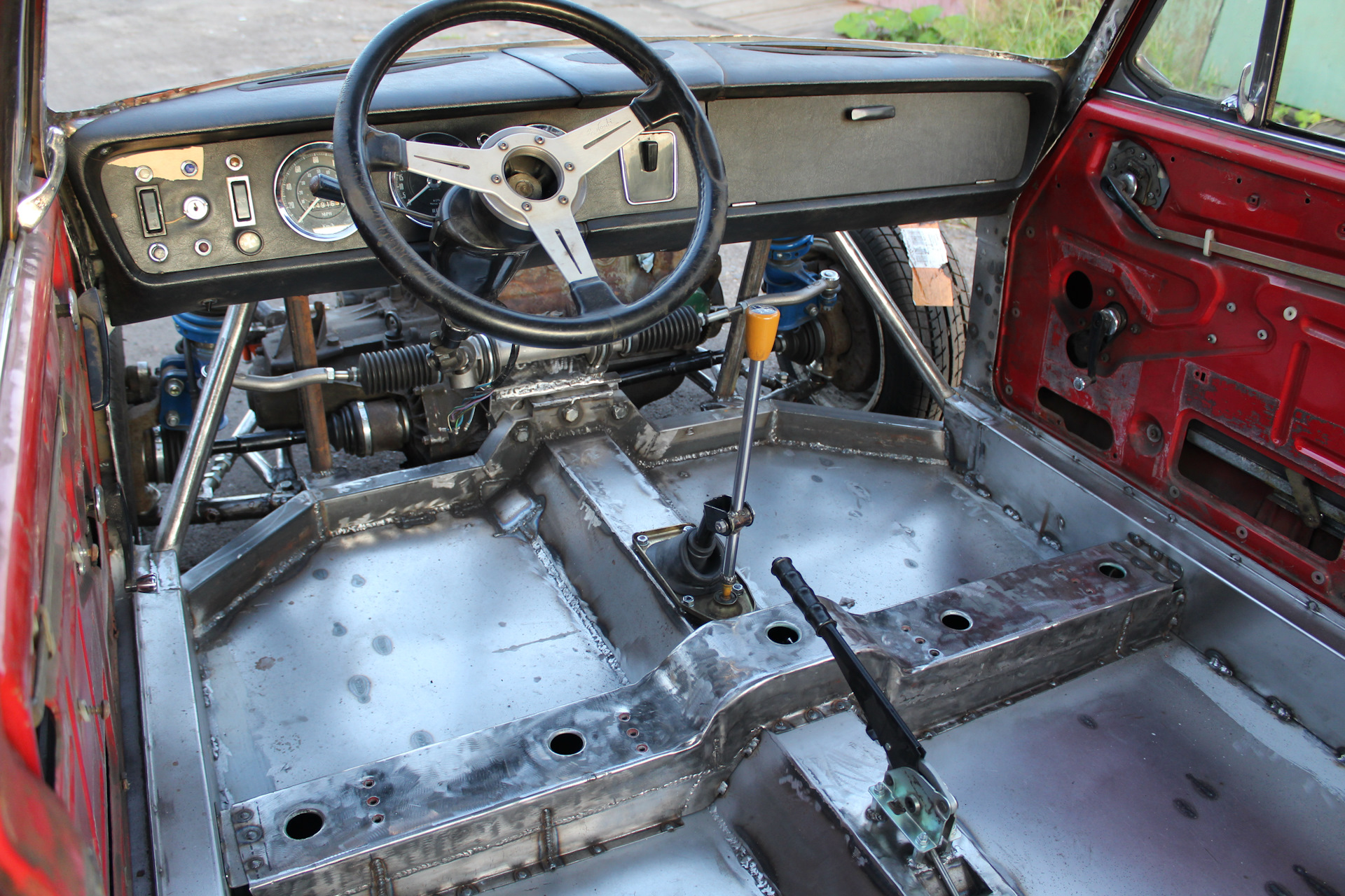

По карданчикам все верно. При прошлом расположении рейки, руль закусывало, я поменял ее расположение и карданчик переварил по правильному. В прошлом БЖ все подробно, с видео.

Это искажение или действительно руль к центру салона смещён? Сиденья не примерял как встанут?
Если по чертежам помощь нужна, обращайся — могу в автокаде начертить.
Руль смещен немного, так с завода было) сидения встанут хорошо. Когда педали делать буду уже по месту сделаю крепления кресел.
