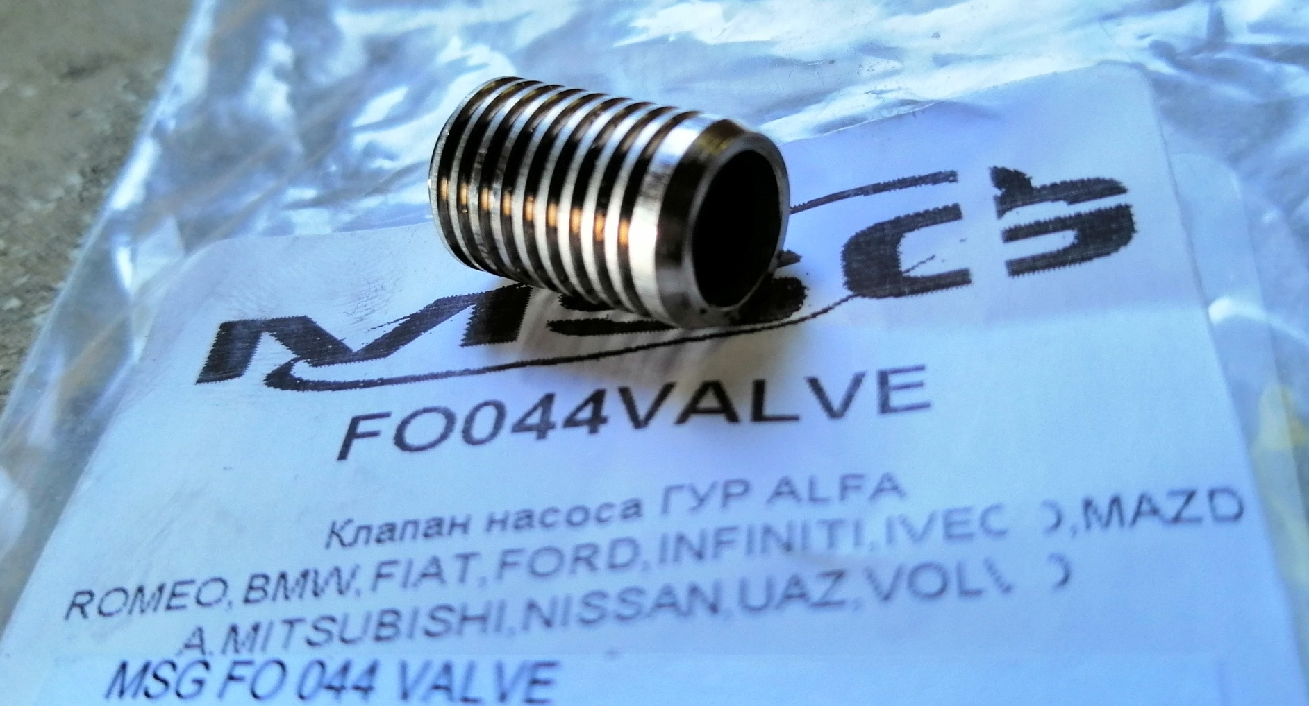

Закупил клапан MSG, заодно и сальник освежить надо.

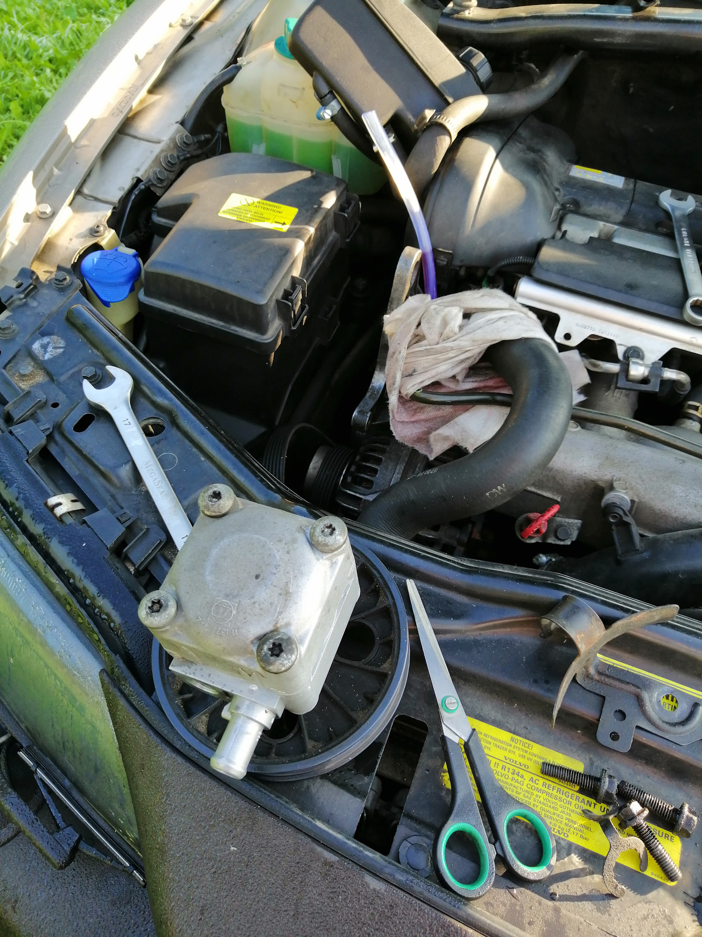

Вобщем, вечерком восславил Одина, бахнул кедровой, скрутил насос минут за 10. Опять весь в сале, половину баллона очистителя на него извел.

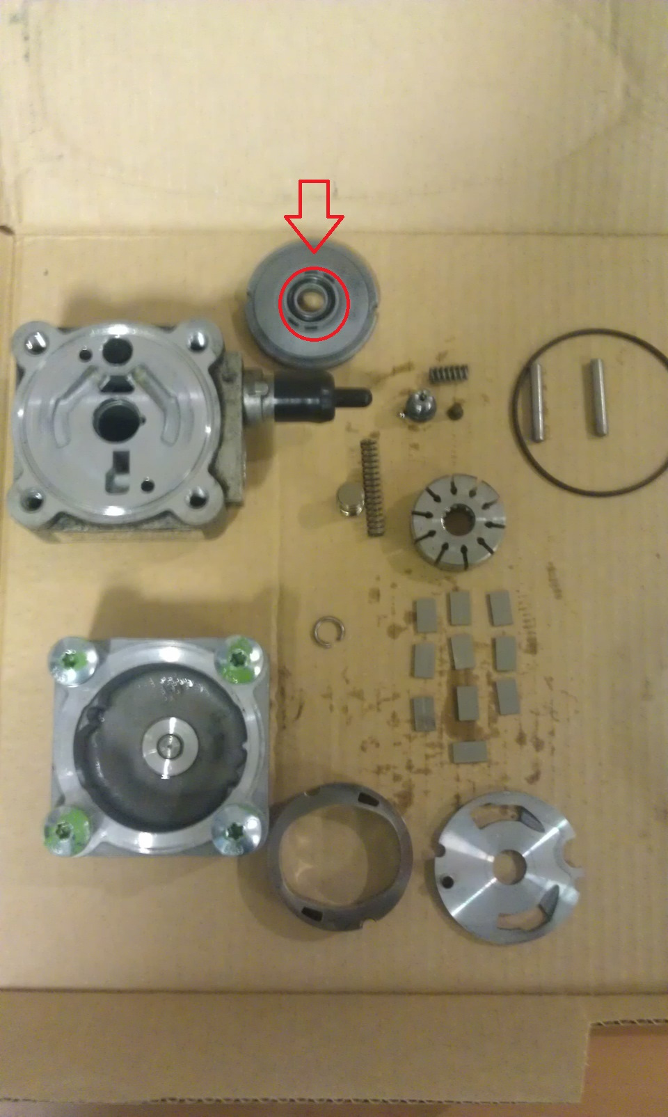

Все раскидал, почистил, продул, поставил новый сальник и клапанок. Старый был подран местами. В этот раз болты легко открутились, сказалось то, что я уже пару лет назад разбирал этот гребаный насос.
С утра собрал быстро, на место вернул без проблем.
К сожалению, шланг обратки задубел и больше не обжимается хомутом :( и да, я его уже подрезал.
Доливаем масло и на дорожный тест. Все в порядке вроде, погонял пока прогрелась хорошенько, на парковке руль легкий. Будем надеяться, что отделался легким испугом :)

Тогда хорошо.А я при первом разборе не углядел.Собрал а руль не крутится, только когда газу дашь.Опять разобрал обсмотрел-царапинки на зеркале.Полирнул слеганца-ок.
А посадочное под клапанок шлифанул? У меня были задирчики в корпусе, так я пастой гои без фанатизма полирнул.
Да вроде чистое, не задранное, я смотрел.
Кстати течь сальника, происходит не только из за него.
еще есть колечко на крышке ротора-статора. оно между этой крышкой и задней крышкой насоса
Таакс, а подробнее можно? Где его взять такое?
вот тут уплотнительное кольцо. когда оно уже не плотное или испорчено, то масло по валу гонит прямо в сальник.
Ага, понятно. А отдельно его как-то купить можно, не в курсе?

Где взять не скажу. надо подбирать, или медное или алюминевое.
Разбирал на сос от мазды( такойже конструкции) там было алюминевая шайба
Опередил :)
на о щуп оно, как пластмассовая шайба, а под низом резиновое колечко. сразу не уточнил, там шайба и резиновое кольцо.
