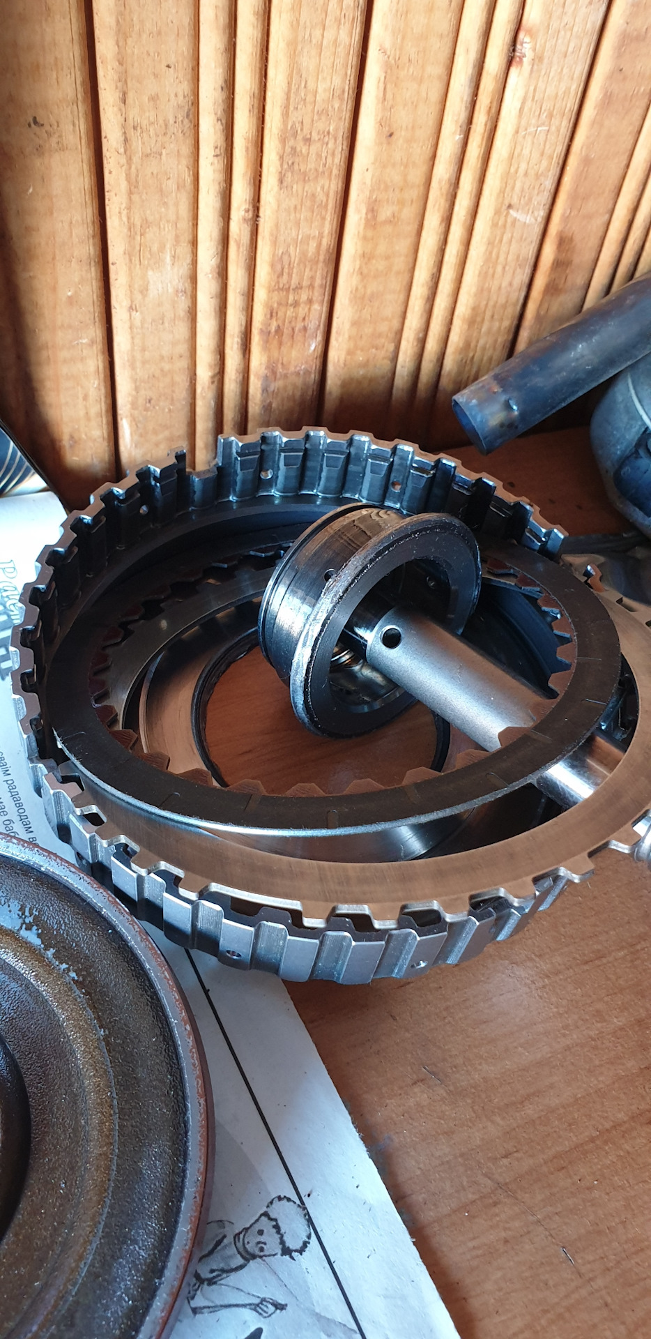

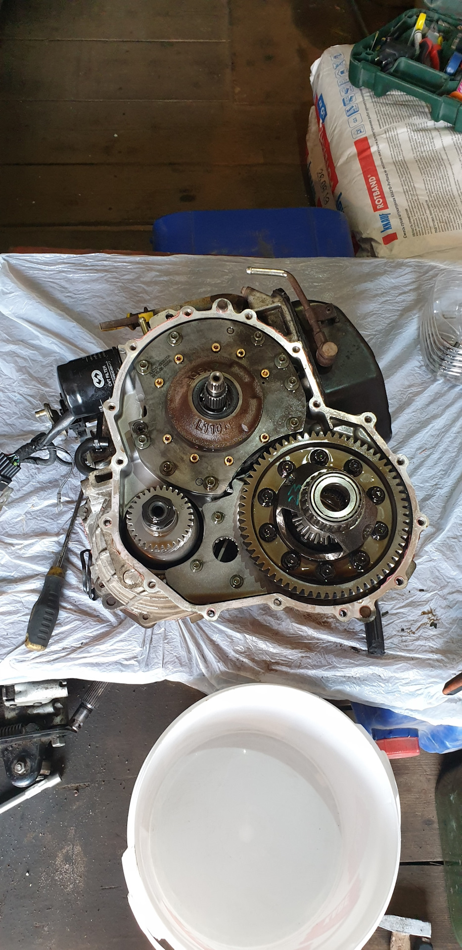

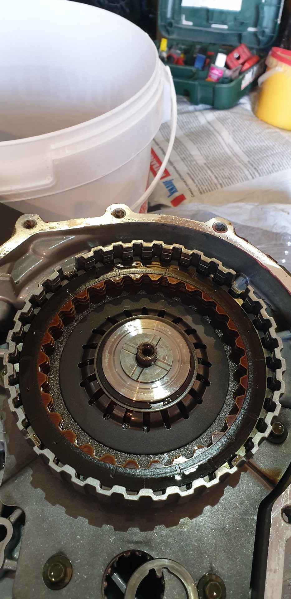

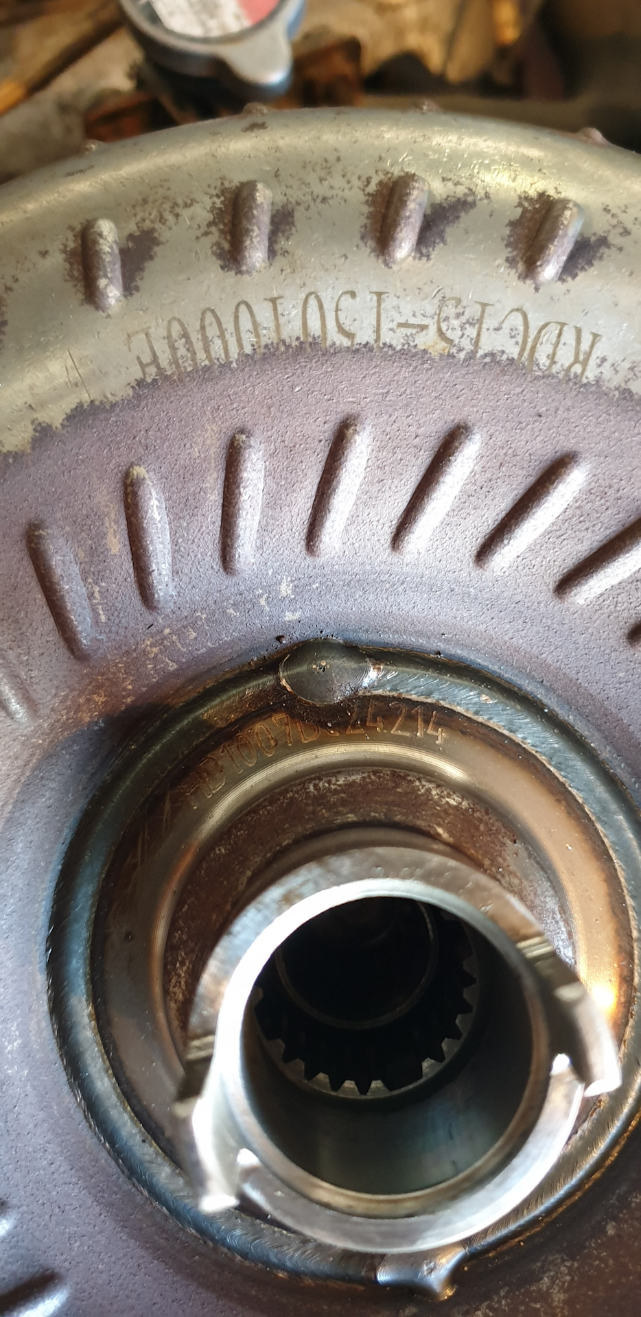

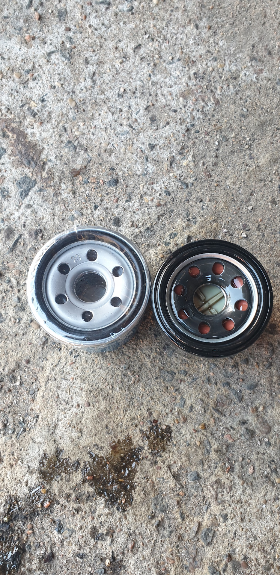

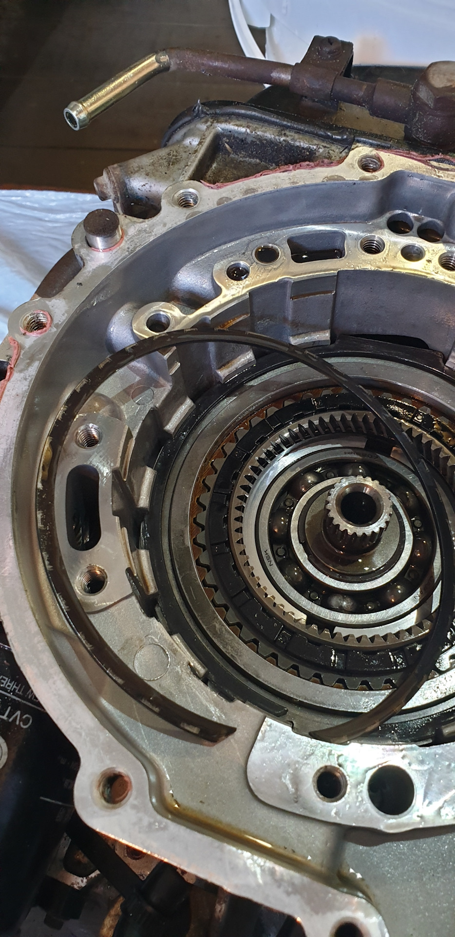

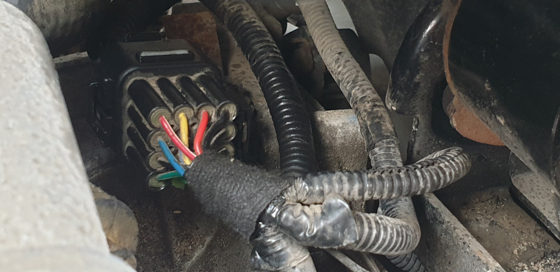

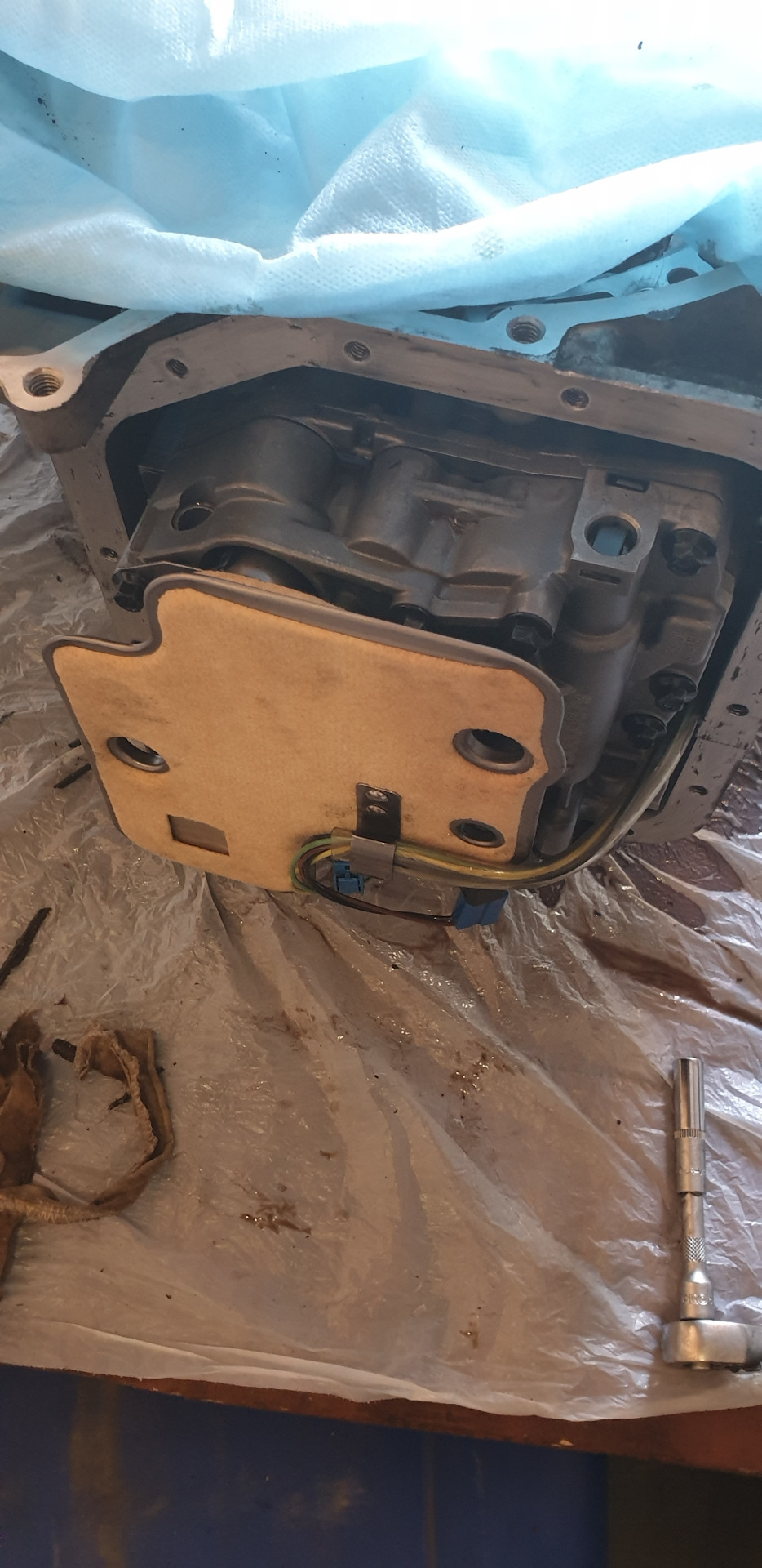

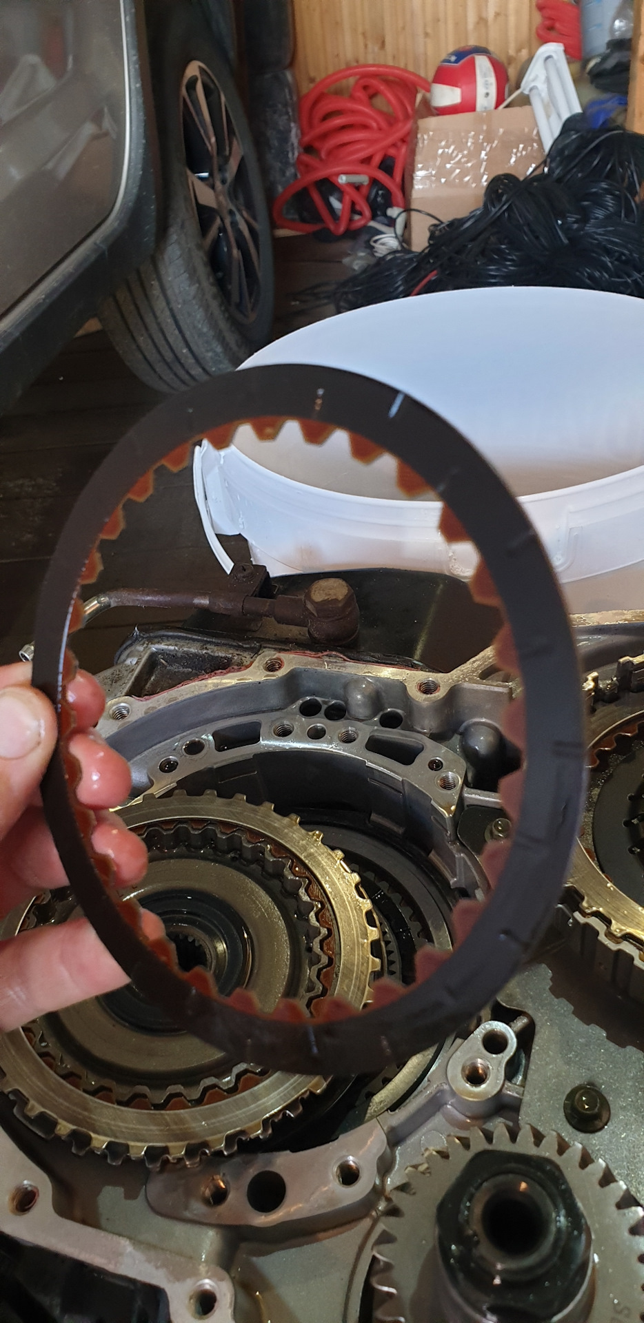

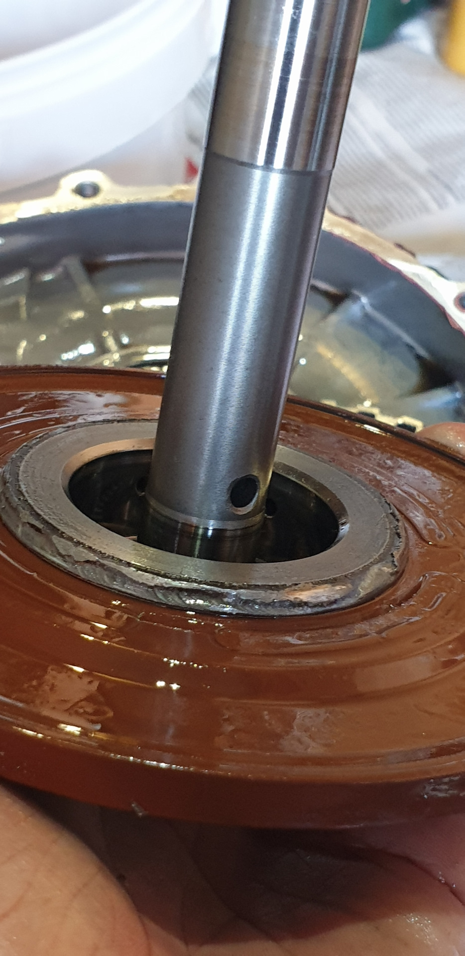

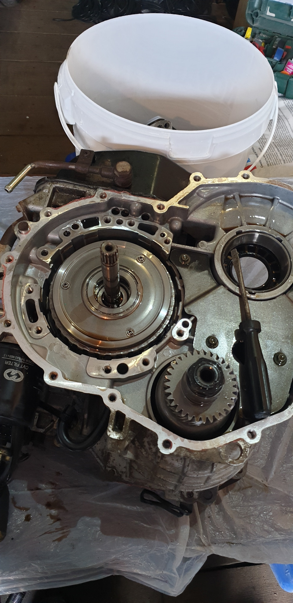

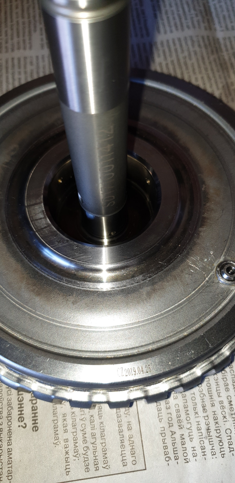

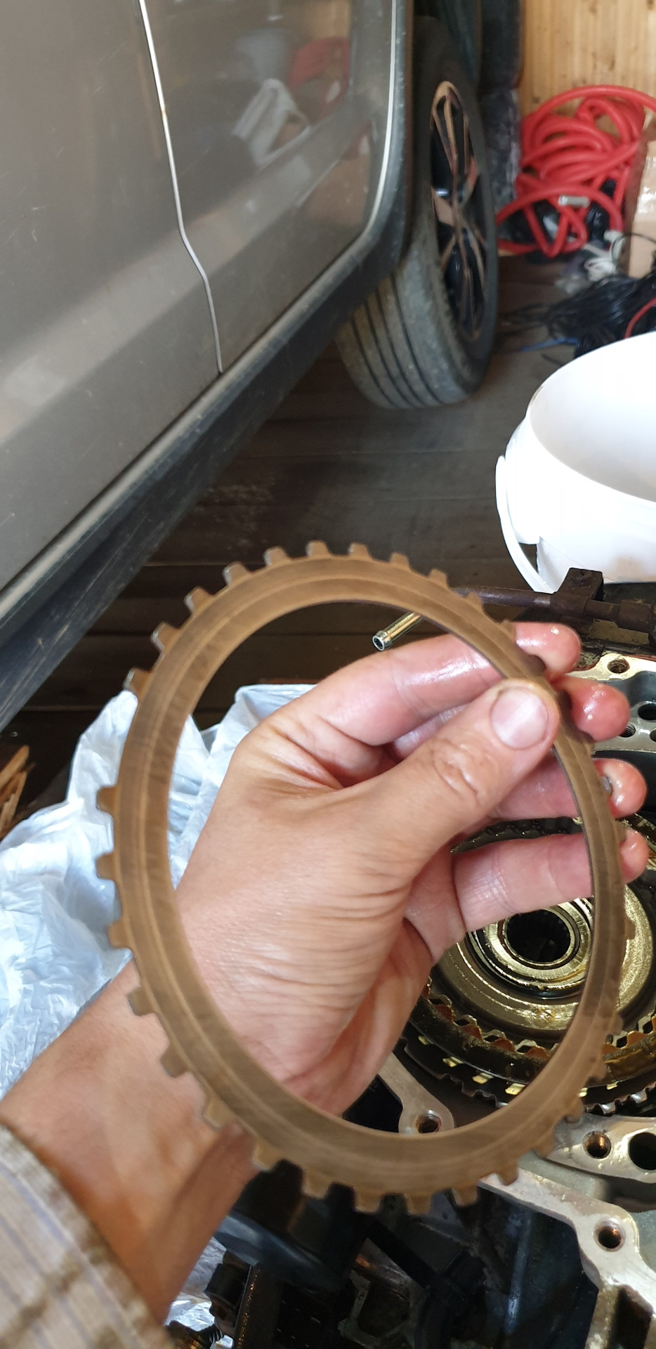

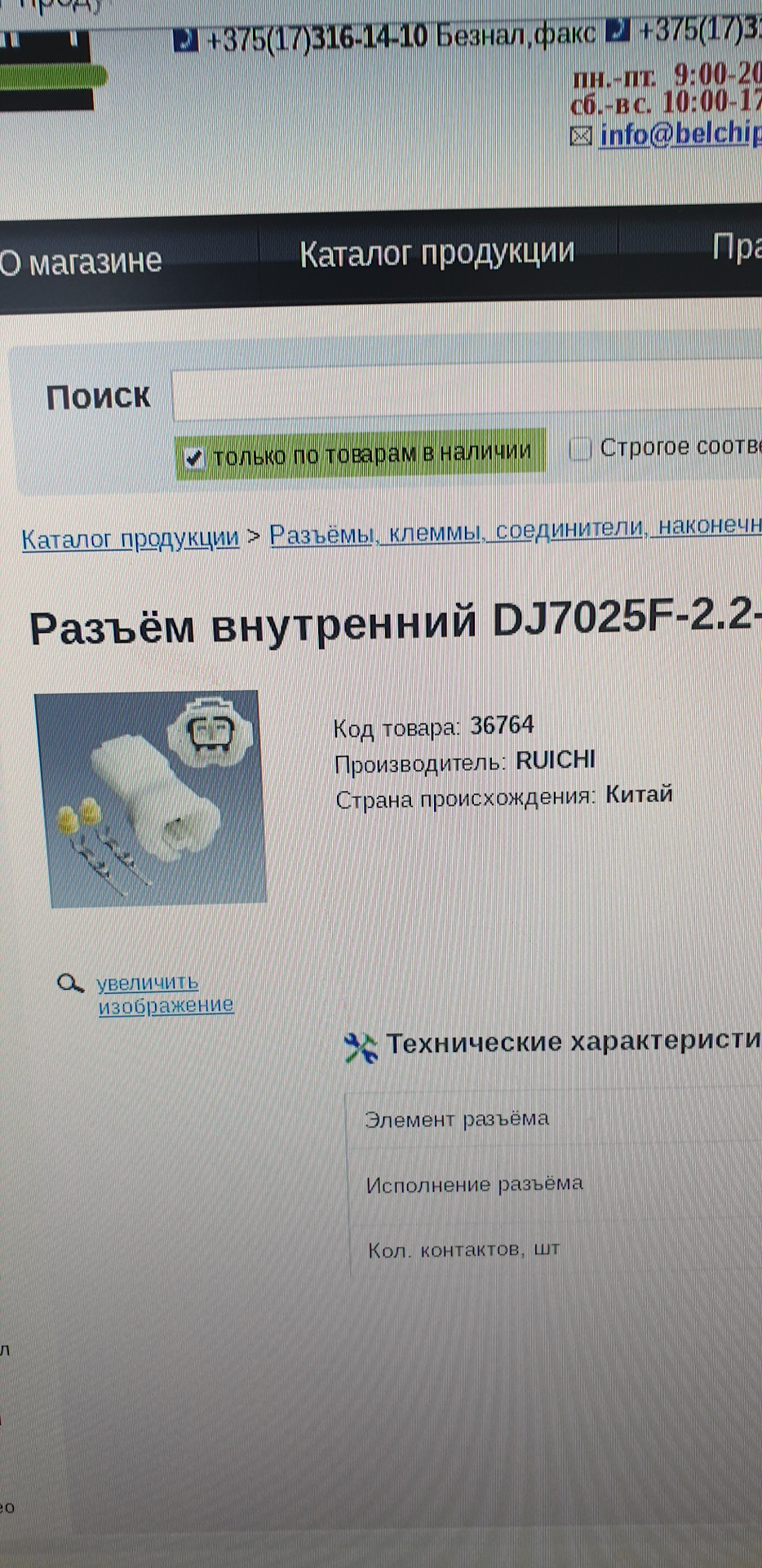

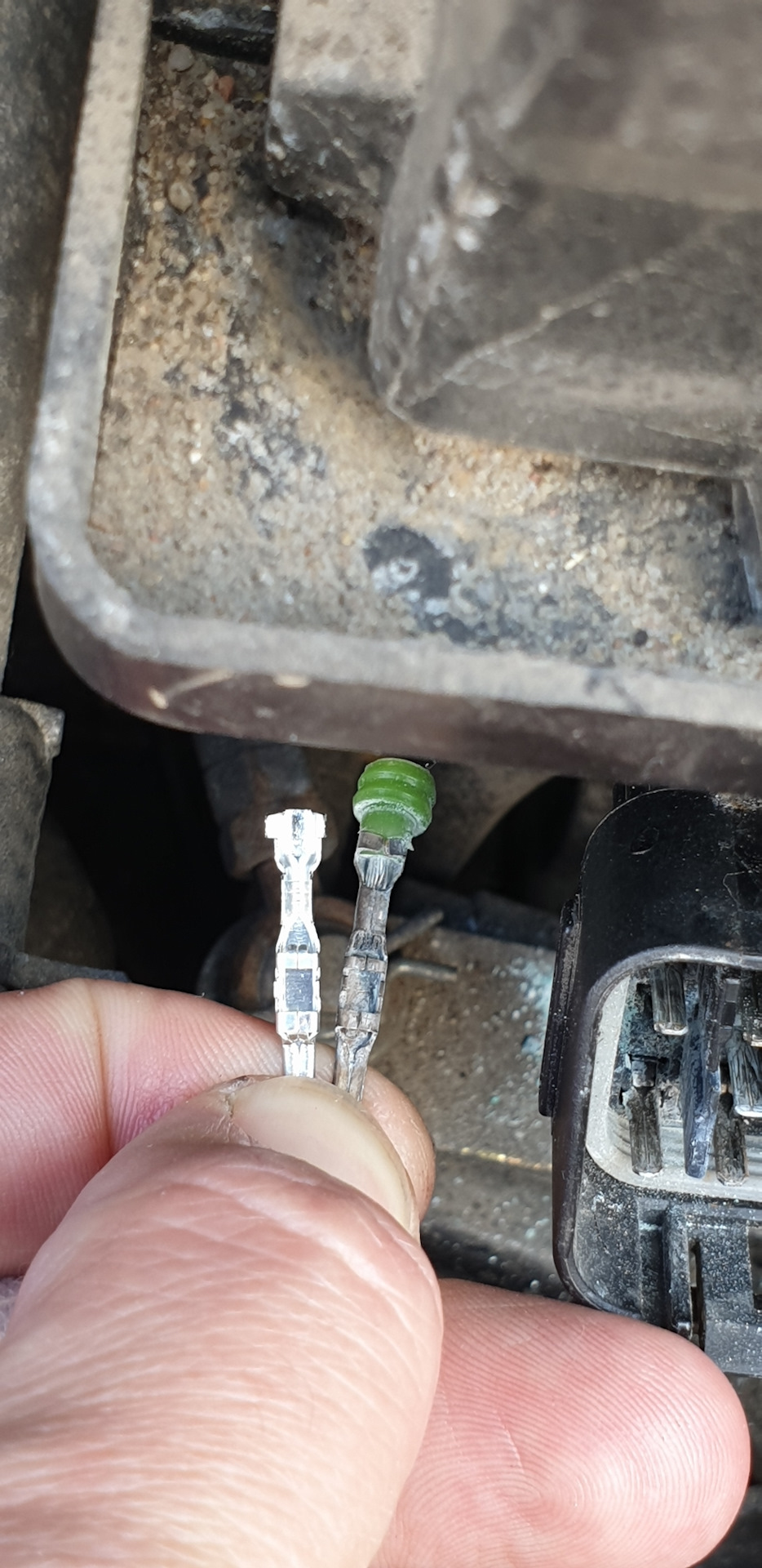

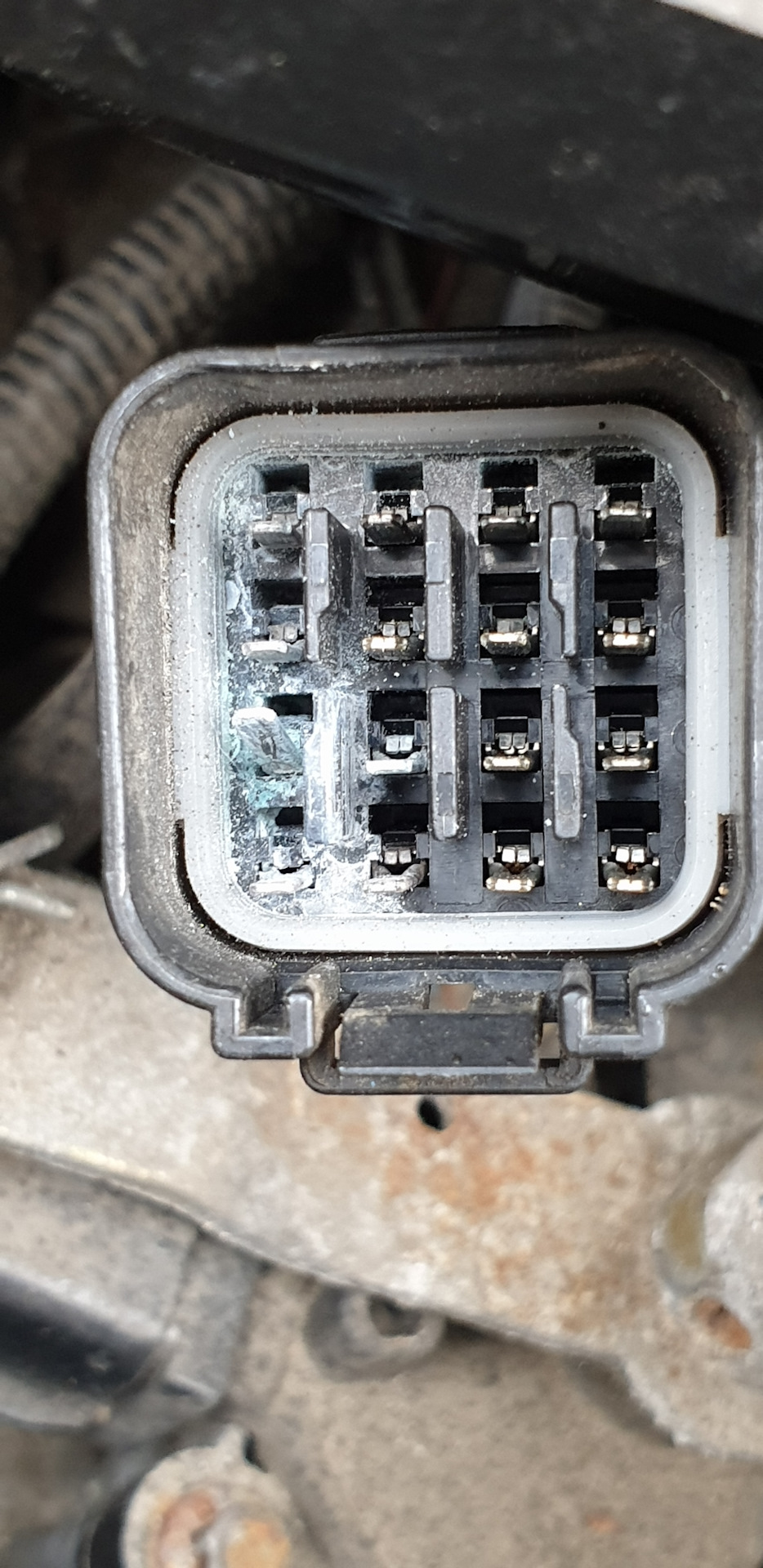

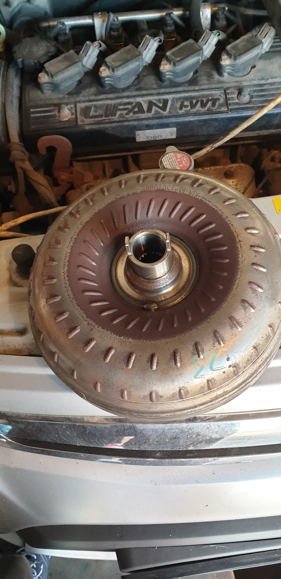

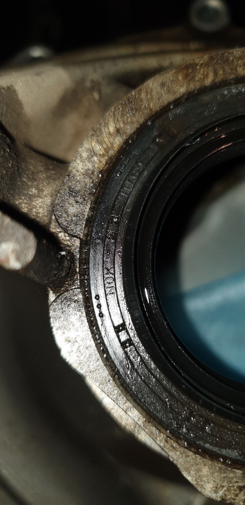

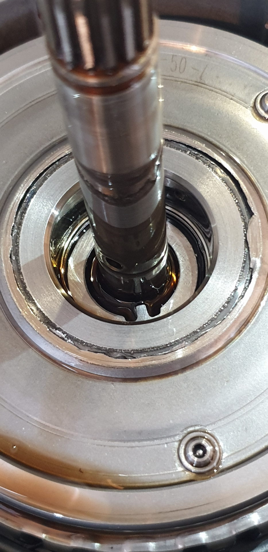

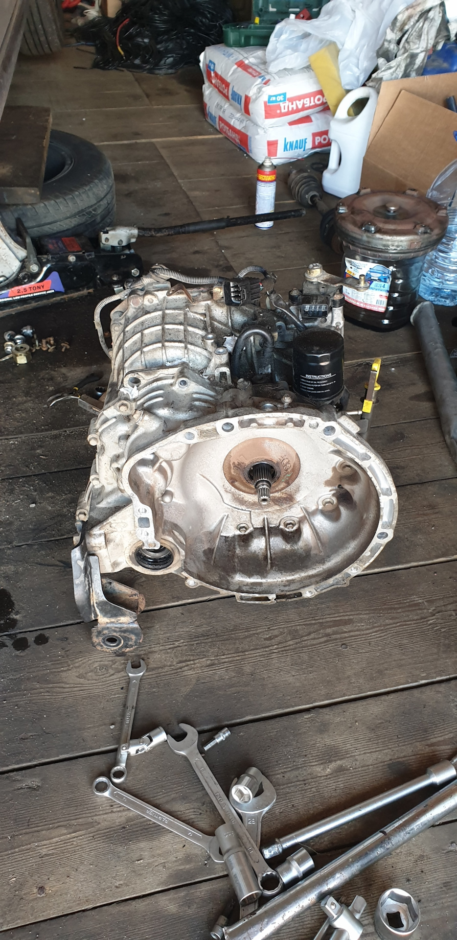

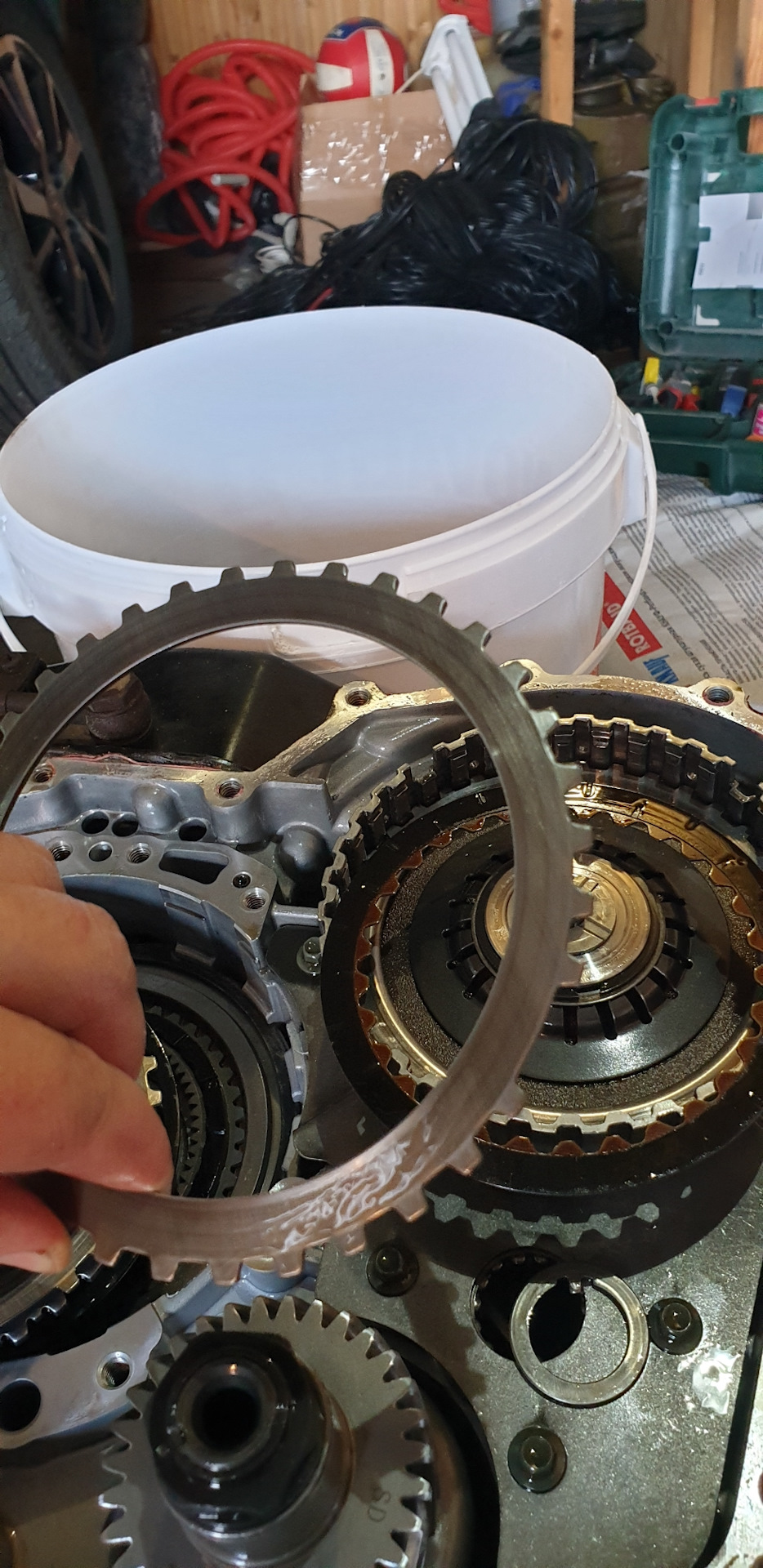

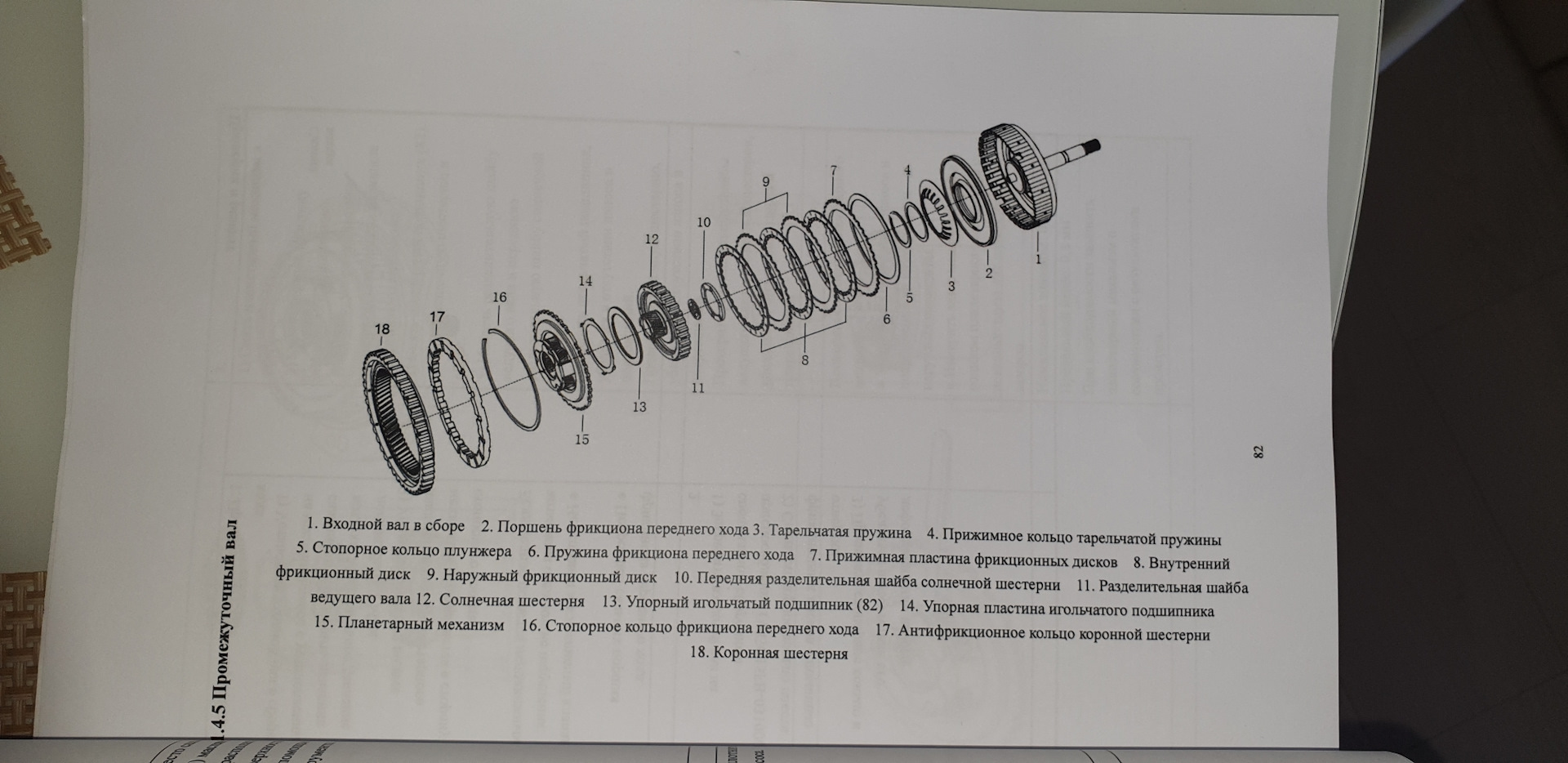

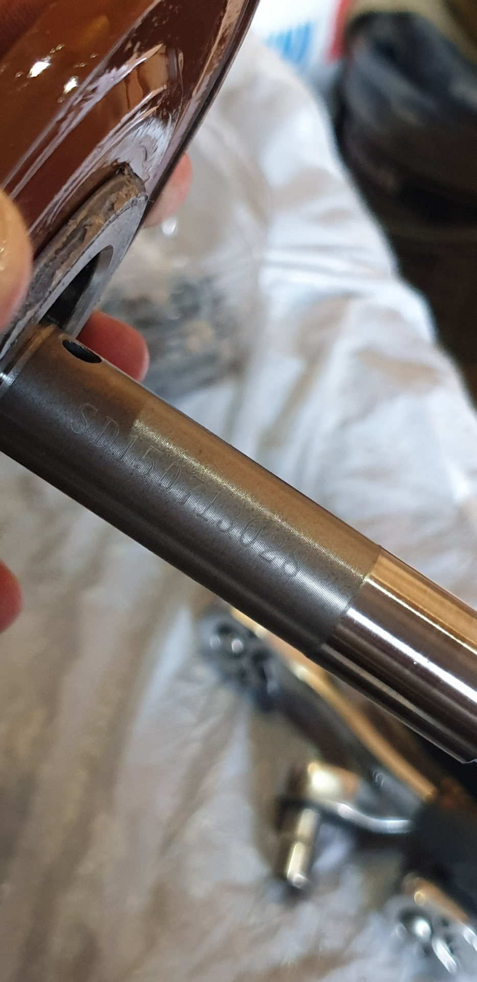

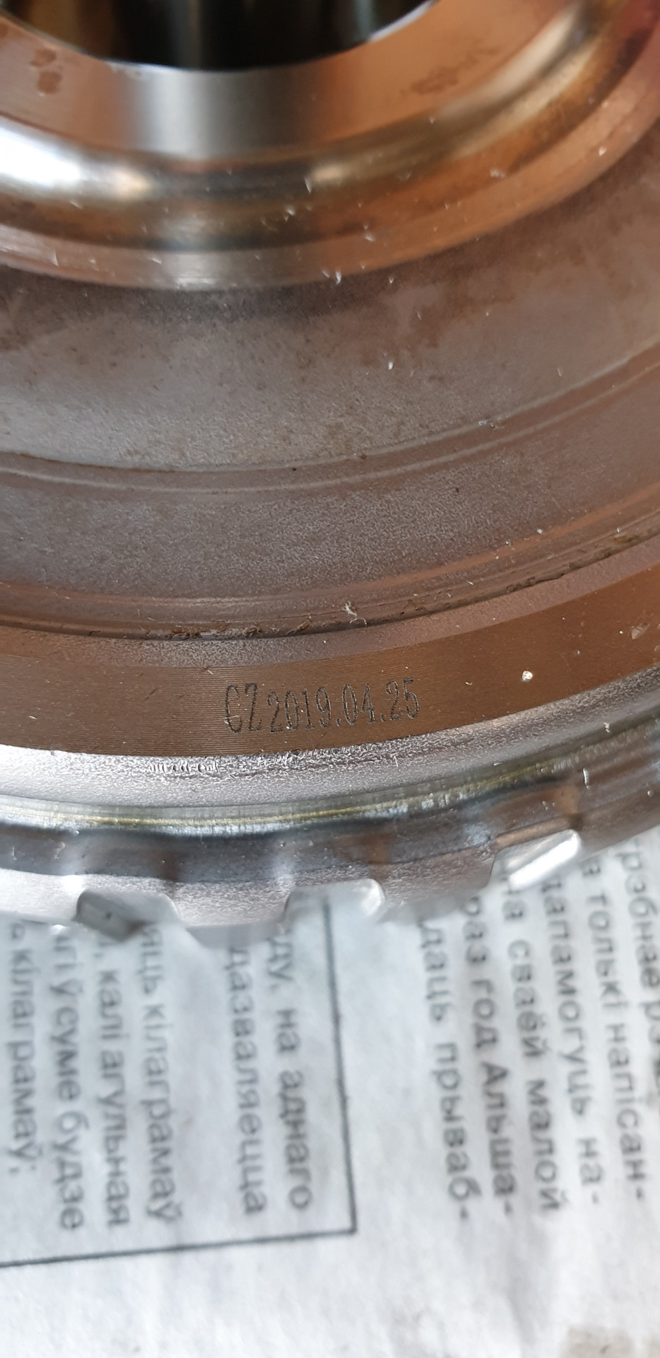

Всем доброго вечера будет много фоток и немного текста. На 63 000 тысячах Стал замечать что подмигивает лампочка ошибки по коробке. Поехал к одним спецам. Не смогли прочитать. Официальный сервис все в отпуске. Это случилось 2. 09.2019. Поехал к другим тачку посмотрели масло понюхали сказали нужно разбирать и смотреть компом тоже не смогли прочитать. На обратной дороге машина просто перестала ехать двигатель крутит передача включается а тачка не вперед не назад. Вызвал эвакуатор отвёз в гараж, еле втолкнули. Решил сам разбирать. Перед тем как ехать на сервис еще смотрел фишку на коробке и обнаружил окисленый контакт прозвонив тестером обнаружил обрыв. По схеме салинойд переднего хода, но она же ехала раньше. Съездил в Белчип подобрал контакт поменял проехался вроде лучше стало. Утром проехал 5 км, походу пока масло горячее едет, а как прогреется так такое ощущение что буксует так оно и есть газ давишь она ревёт и медленно разгоняется. Итог сам снял разобрал и обнаружил что оторвался первичный вал от корзины с фрикционами. Нашёл через посредника в Минске из Новороссийска за 2 недели привезли 320 $ . КОМУ НУЖЕН ТЕЛЕФОН ПИШИТЕ. Итог собрал залил новое масло поменял все фильтры ПОЕХАЛА КАК НОВАЯ. Запчасть новая 2019 года должна быть вроде как усиленная. Фрикционы не менял, А надо что скажите? Наружний фильтр на коробку подошёл от субару. Масло зелёное idemichu cvt

Доброго времени суток! Есть вопрос, сколько заливал масла в коробку после переборки?

Вот так давно было помоему залил по верхнюю метку на щупе Завел поработала 3 мин Снова залил до верхней Потом включил R потом D снова посмотрел залил по верхнюю и забыл на 20 000 Только не переливайте выше верхней метки Увеличиваеться расход топлива примерно на литр. Всё успехов.
