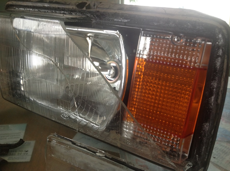

Всем привет =) приключилось у меня такая беда лопнуло стекло на левой фаре головного света . Поездил так думаю летом сделаю, но чёто туда грязь поподать стала и решил заморочится …
Выбрал день погода была хорошая

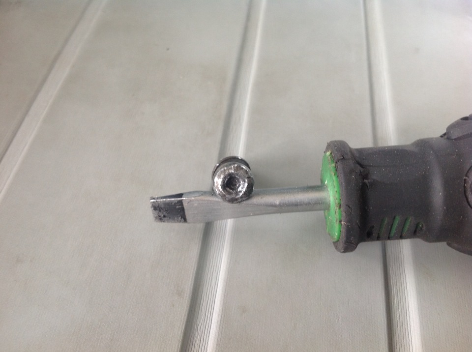

Все началось с откручивания фары … Два болтика пошли легко а вот с третим были проблемы особенно когда я узнал что с нутри он затянут гайкой … Крутил долго … Выкрутил и болт стал вот таким …

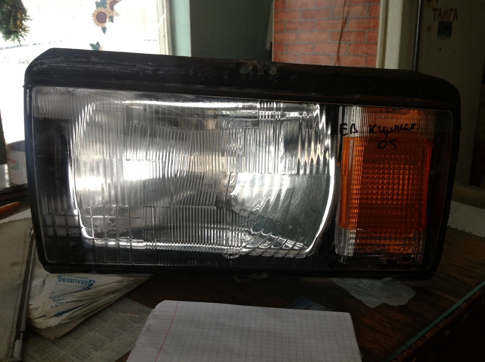

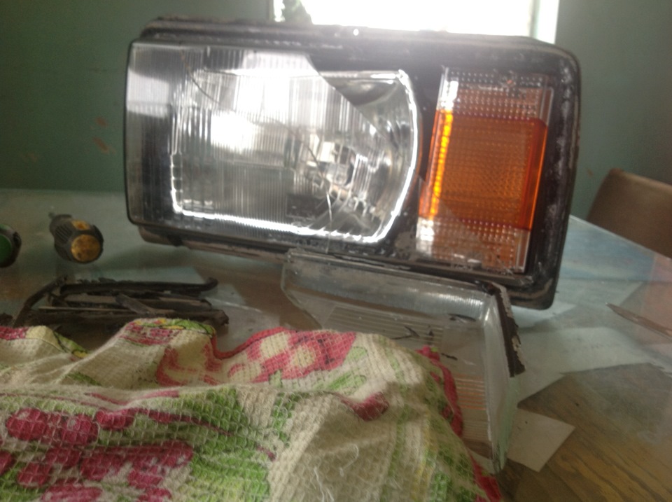

Ну спустя не мало времени на морозе снял фару …

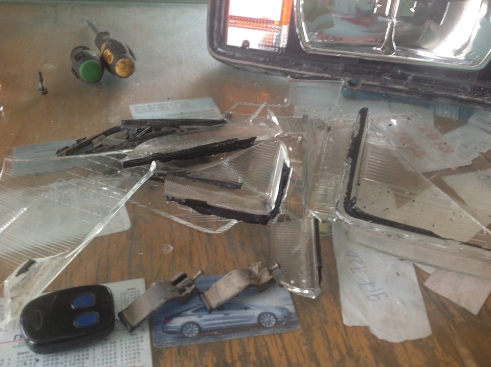

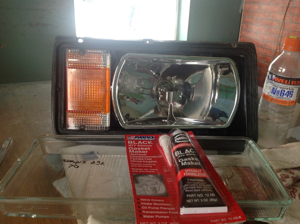

Ну и тут начался разбор … Как правело для того чтобы снять стекло с фары люди используют фен промышленный … Но я не иду легким путем ))) стекло снималось ножом и отверткой …

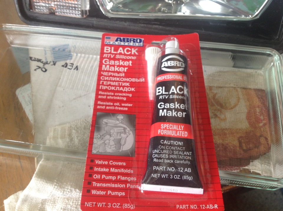

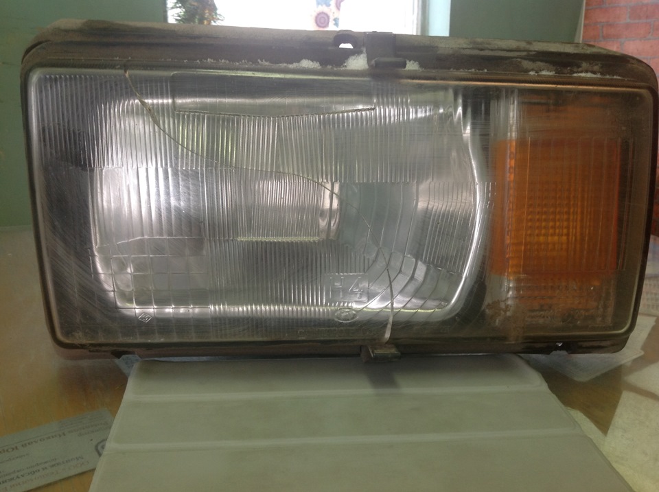

После откавыренного старого стекла взял герметик новое стекло и растворитель обезжирил поверхность и начал …
Намазал паз для стекла неплохим слоем герметика … (Ну и запах я вам скажу у него) …приложил стекло … Намазал еще слой сверху … Положил фару сохнуть …

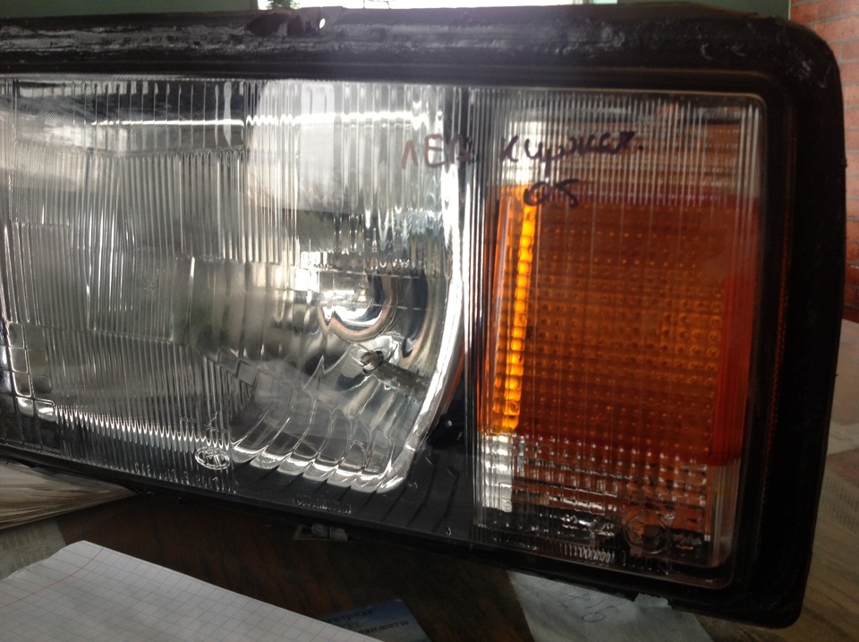

Итог получился вот такой …
Ну вот и все фара еще сохнет … Прошло на данный момент чуть меньше суток герметик схватился … Но ставить пока что не буду пусть лучше высохнет …

P.s. Самое обидное заметил коцку (когда уже все заклеил) на стекле прям по середине фары … Маленькую но так не приятно …
