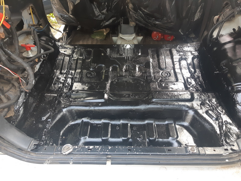

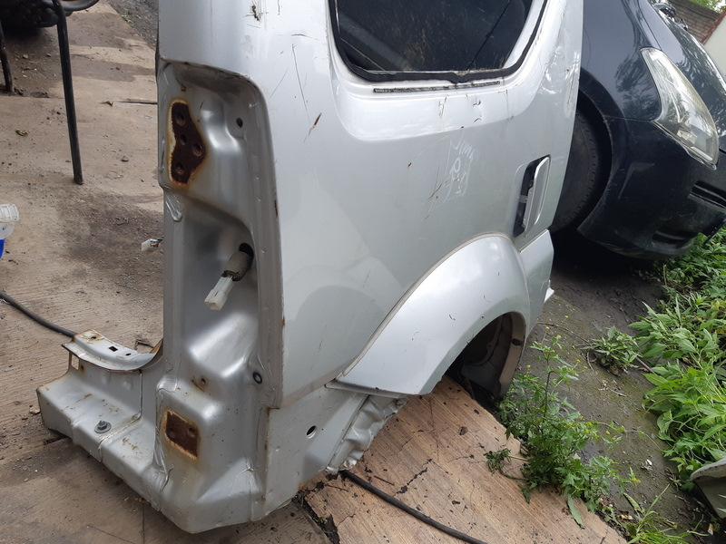

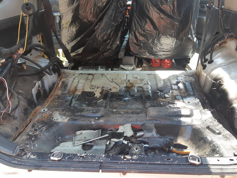

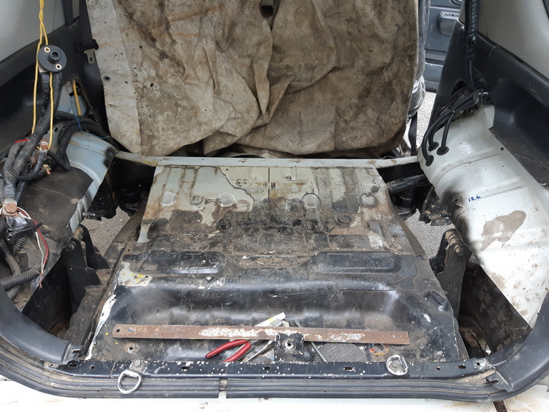

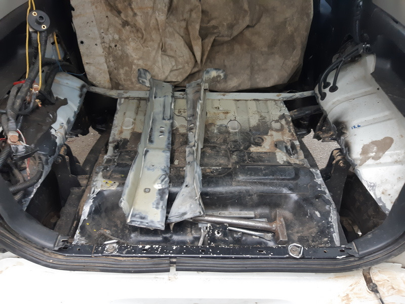

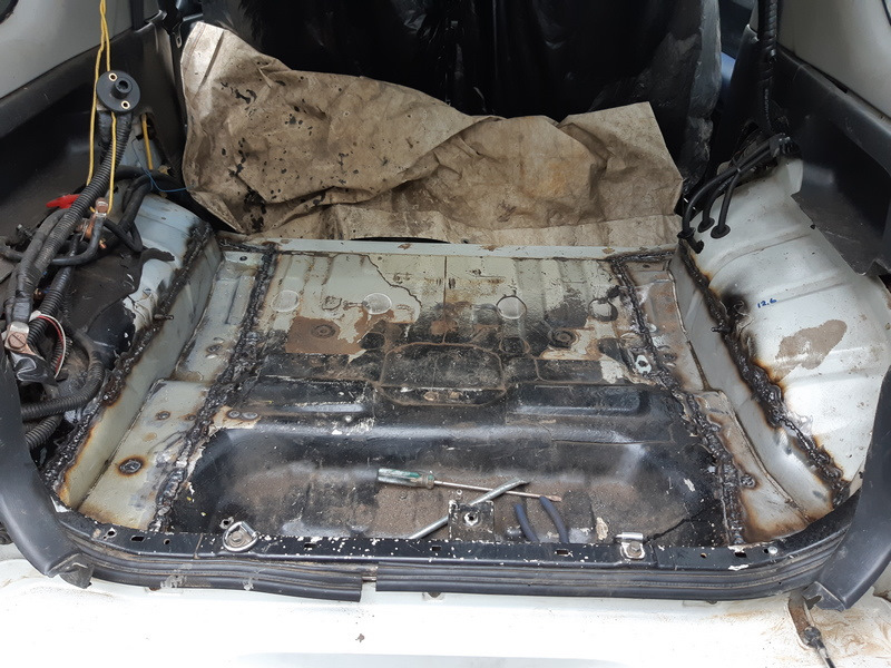

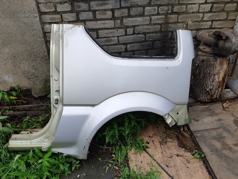

После установки доп бака в салон он своим весом продавил пол на 2см в низ, отгнила точечная сварка. Причем тазик под домкрат у меня целый, не гнилой а вот в этом месте бобры съели … Купил два крыла, вырезал нужные куски, швы не зачищал, совсем обленился) Арки обработал эпоксидным грунтом, краской а после антигравий, в салоне по проще — преобразователь ржи и краска.

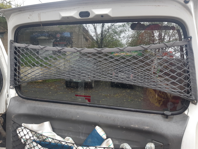

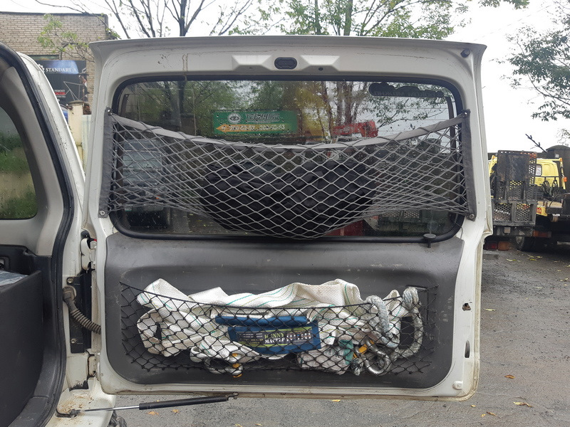

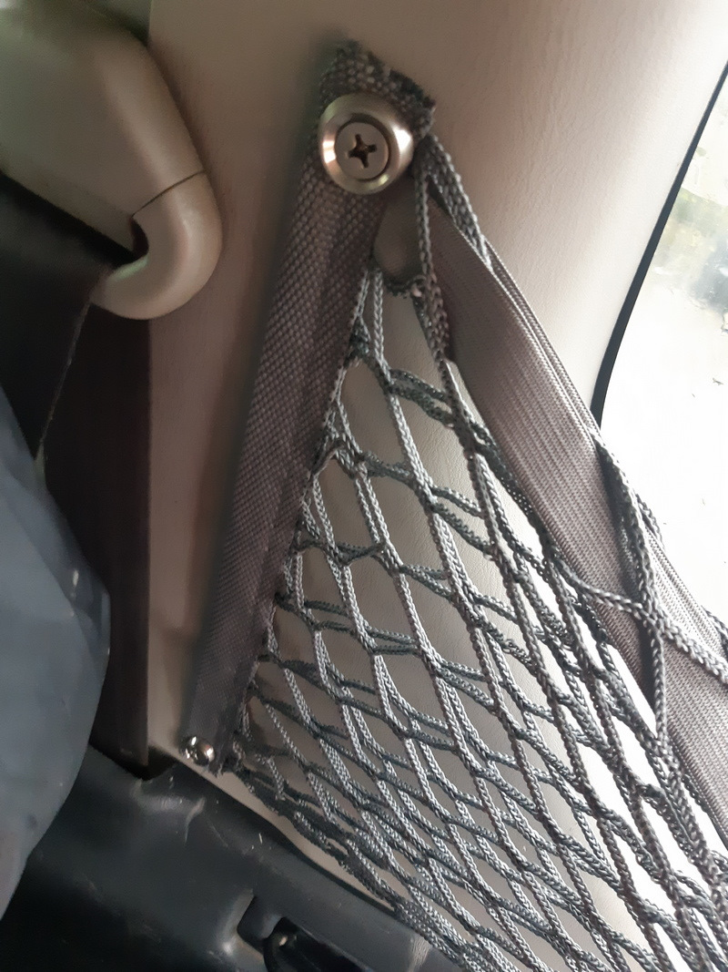

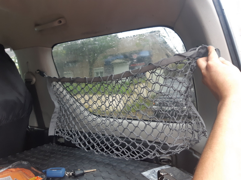

Прикупил две сетки карман, хотел повещать по бокам на "собачники" но оказались длинные, расстроился… Короче одну припиздякал на зад. дверь а вторую продал соклубнику со скидкой . В итоге купил одну напольную сетку… так конечно не оч хотелось но вариантов не много а барахло надо удерживать.

На кочкарях стекло может разбить если что то плотное будет лежать .
Естественно туда ложить только фантики да тряпки.
