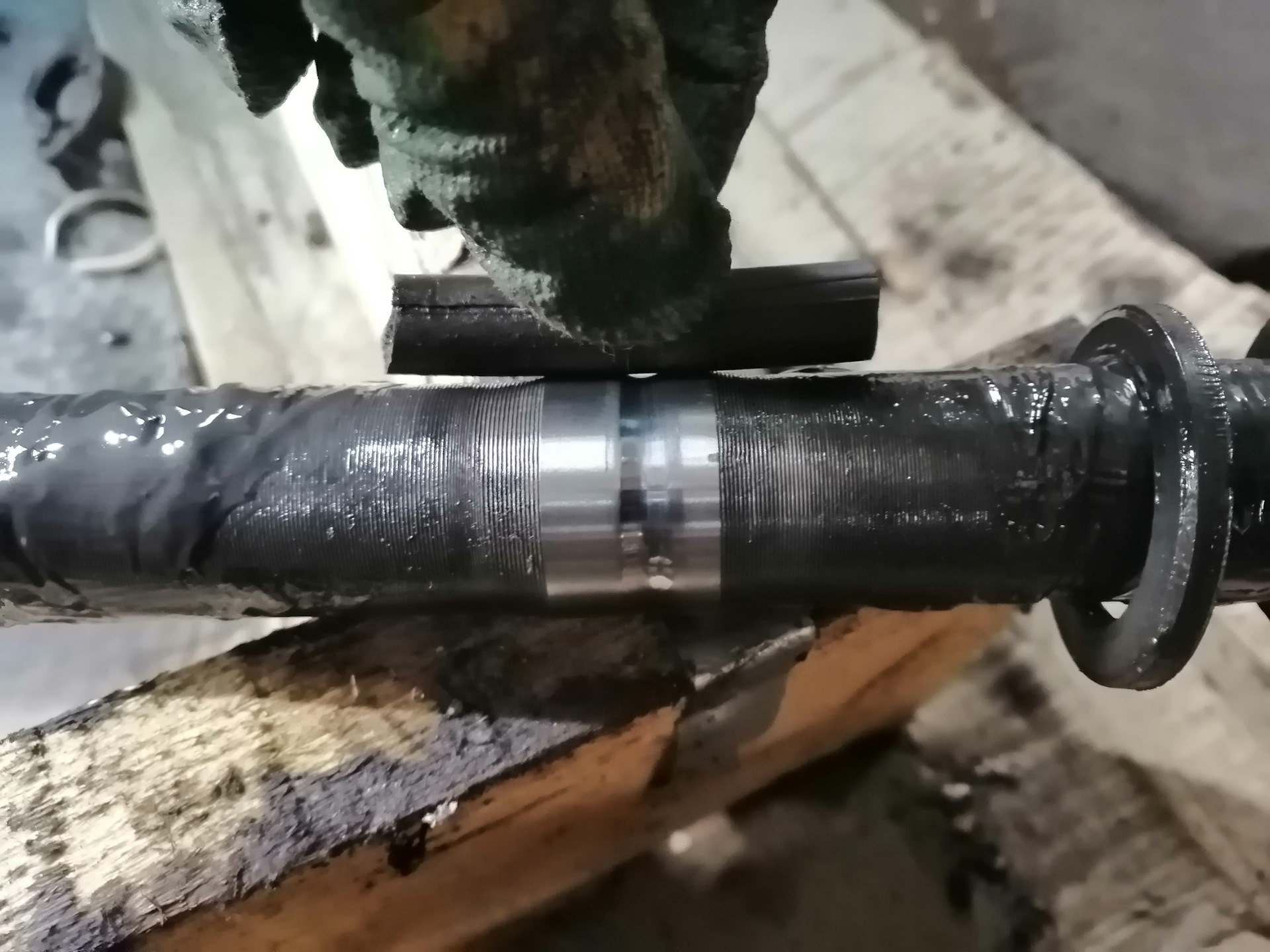

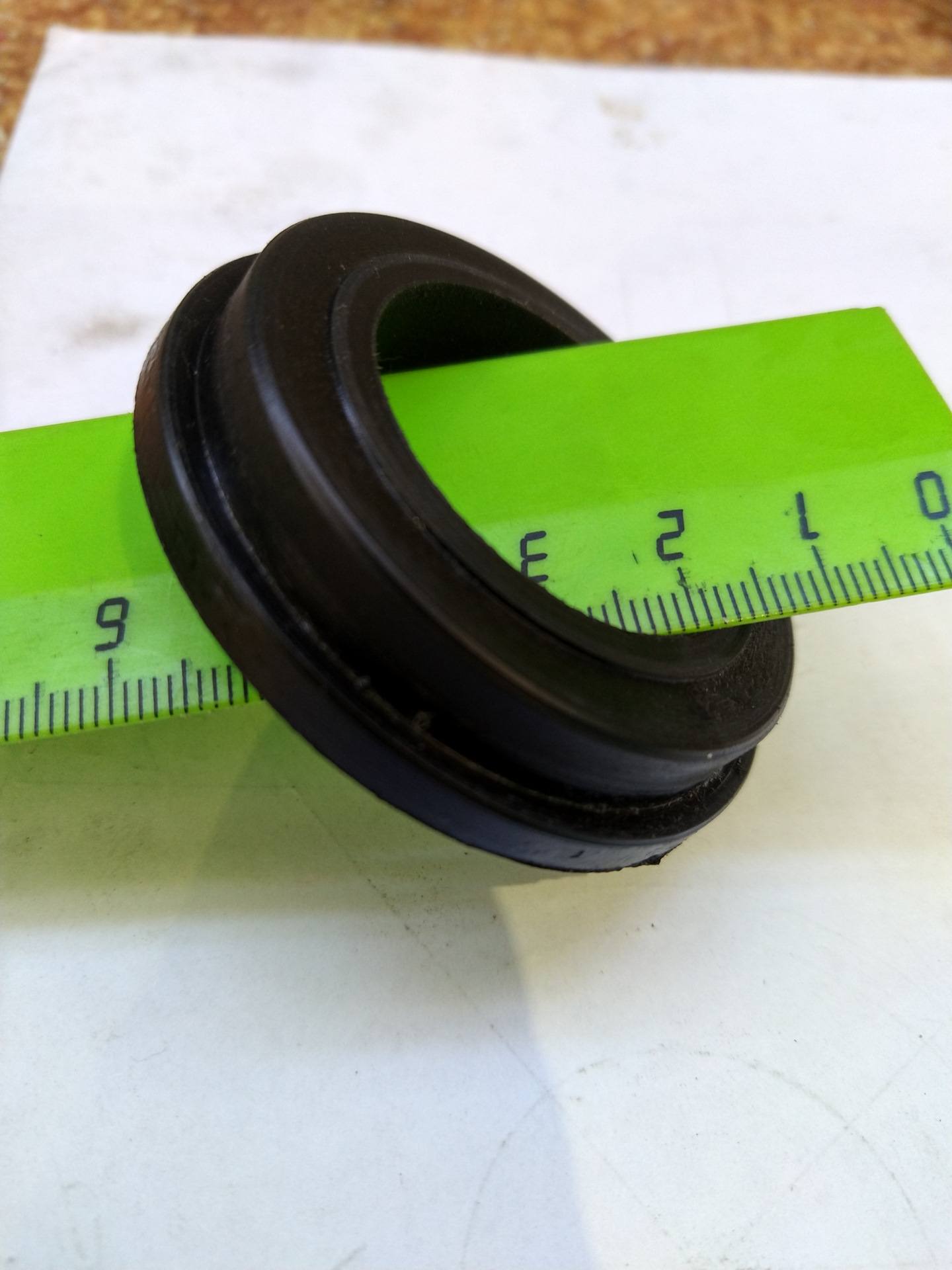

Дошли у меня сегодня руки до замены главной пары в переднем НОВОМ мосту.
Нет слов, одни эмоции и мат. Машине нету еще года. Пробег 15 тыс, а шаровые на поворотном кулаке уже кончаются.
Поменял главную пару, начал собирать обратно поворотные кулаки, ступицы и т.д. Все сальники планировались под замену и куплены заранее.

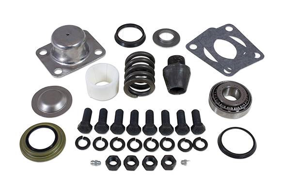

На схеме сальник шруса один (номер 6), между двух пластиковых шайб.
А теперь смотрим видео и наслаждаемся.
Получается полуось со шрусом не держит ничего. Ни одного подшипника. В дифференциале торец полуоси просто воткнут в сателит. На выходе из чулка — сальник с пластиковыми шайбами. Шрус в цапфе — бронзовая втулка в которой он болтается и крышка ступицы в которою воткнут шрус. Короче полуось в этой конструкции болтается в поперечном к оси направлении.
По уму в месте выхода полуоси из чулка нужен подшипник за сальником.
И кстати никто не знает сколько стоит эта наружняя пластиковая шайбочка? 2400!
Выговорился. Мысли мои такие. Надо внутренний второй сальник заменить на бронзовую втулку, будет подшипник скольжения. А наружнюю шайбу заказать у токаря из капролона. Ну или другого материала, который применяется в станках в парах трения.

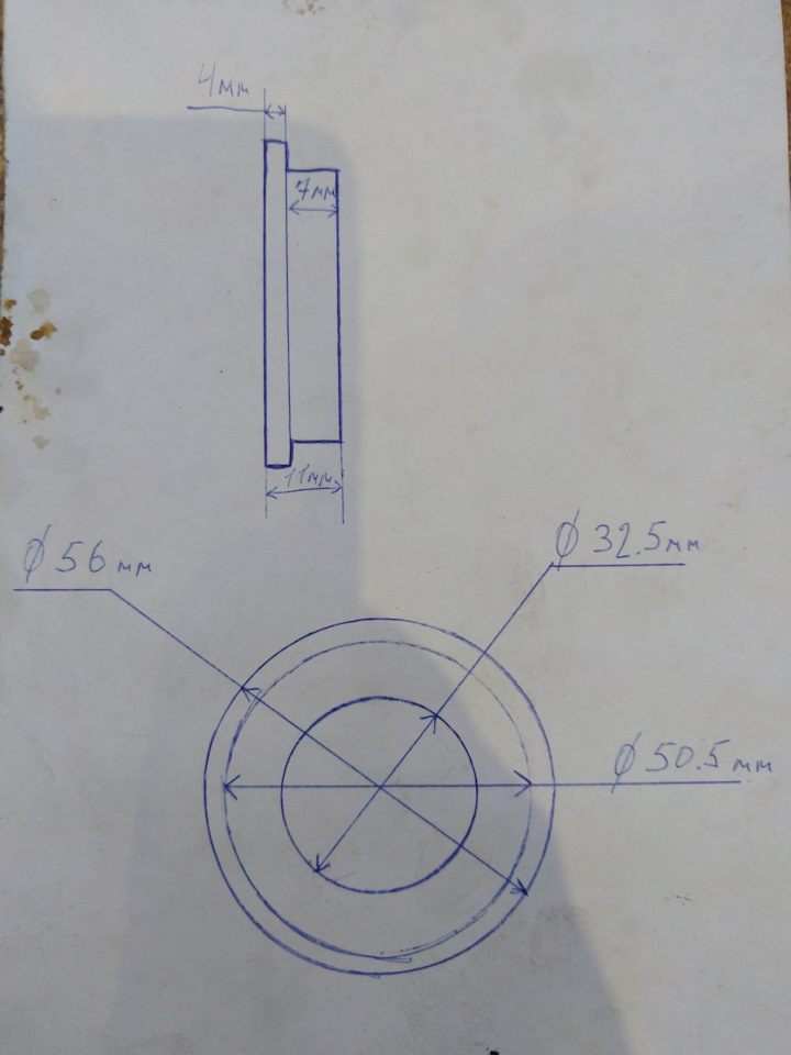

Здравствуйте всем! Нет ли у кого чертежа этого дорогущего пластикового стакана, есть возможность выточит😊
Только что отнёс образец токарю, я так понял их надо заказывать в большем количестве .

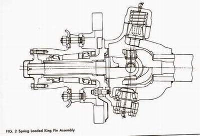

А привод и не должен ничем крепиться в мосту. При повороте кулака привод начинает двигаться вперёд-назад в горизонтальной плоскости, т.к. шрус в кулаке не имеет центровки с приводом в районе сальника. Для компенсации этого движения в нормальных машинах( в частности в Ленд Крузере) применяется сальник с манжетой. У такого сальника плавающая внутренняя кромка. Она позволяет сохранять герметичность чулка при перемещении привода. Если устанавливать обычные сальники без плавающей кромки, то они будут постоянно течь и избавиться от этой течки невозможно. Тем более пытаясь заневолить привод всякими колечками, которые непременно будут размолочены при повороте. Рекомендую заменить всю эту бездарную техническую ахинею на нормальный сальник с манжетой, а если возможно, то и два, предназначенный специально для этой цели. Можно подобрать, нужны размеры.
bashautotrade.ru/partsima…1000TOYOTA_9031035010.jpg
Такие сальники в стальной обойме продаются на старый шопк. И что то не по нраву они мне. Чуть что не так, будет обоймой пилить полуось
А чего не так то? Шкворень отвалится? :))) Хождение привода в горизонтали пара мм. До обоймы там как до Китая раком…
А ты не думал что шрус может элементарно перекосить? И после этого остаётся вот такой след. На фото след от простого сальника. Представляешь какую борозду оставит оправа?
Х**** не надо говорить. Бороздку оставляет не обойма, а сама резиновая кромка без достаточной смазки. Результатом езды с масляным голоданием приводов является подобная проточка. Пруф: vitocars.net/spimg/909740.jpg

В Крузаке привод никак не держится в районе сальника, Точки опоры только две: в цапфе, где крепится шрус, и в шлицевом редуктора. Между ними сальник с манжетой и всё.
www.land-cruiser.ru/uploa…0-99017500-1453806474.jpg
Палка привода от шруса перемещается свободно. Сальник с манжетой компенсирует все перемещения палки от шруса до шлицевого. ТРЁХ и более точек крепления привода быть не должно! Средняя точка между шлицевым и шрусом всегда будет разрушаться, ибо при повороте кулака палка отклоняется от оси! Граматеи, б**. И перегородка в крузаковском мосту нужна, чтобы вставить палку привода в редуктор не опираясь на сальник.

Здравствуйте. Данный сальник не подходит. В посадочном месте ходит свободно и на валу болтается :
На мосту дана 30, с которого скопировали мост уаз, стоят полноценные подшипники и сальник, полуось соединяется крестовиной ( стоимость крестовины 1т.р шруса 10т.р )

Да я как бы все уже решил. Заказал шаровые поворотного кулака от Ваксойла. Поменял. Перед заменой проверил приблудой заводскую центровку полуосей. Хрен там, полуось далеко не в допуске. Поменял все сальники на NAK. Теперь все сухо и ок.

Если подшипник износился, то не надо никакие прокладки менять и подтягивать — все зазоры выберет пружина. Отлично!
В нормальном варианте (в том же США, где эти мосты уже лет 50 делают) прямо около редуктора стоят сальники, которые держат масло и предохраняют главную пару от воды и грязи, а в чулках уже стоят вот такие шайбы — их задача только в том, чтобы совсем уж много грязищи в чулок не попало. И все отлично работает и никто не парится по поводу грязи в чулке и этих шайб, так как сам редуктор защищен сальниками внутри. И да, эти шаровые опоры полная лажа: в Америке такие любят ставить повсеместно на Форды и местное население ооочень не уважает эту геморойную и ненадежную конструкцию. И очень любят когда нижнее ухо опирается на конусный роликовый подшипник, а в верхнее ухо запрессован конус из металла, массивный такой, а на конус надевается пластиковая втулка (она же вставляется в поворотный кулак), прижимается сверху мощной пружиной и закрывается крышкой. Вот! Огонь конструкция! Надежная, прочная, легко ремонтируется. Но инженеры УАЗа и ГАЗа если не придумают все через жопу, то берут худшие варианты уже производимых конструкций.

В чулках переднего моста стоят 207 подшипники. Значит, привод с крестовиной зажат подшипниками с двух сторон — в ступице и чулке моста, и несовпадение осей поворота приводит к повышенным нагрузкам на весь узел. Как правило, чаще всего страдает крестовина — в зависимости от она может пройти как 2 тысячи, так и 20 тысяч. В среднем менять крестовину приходится раз в 12 тысяч, цена ее не так высока — в районе 500р.
Кроме крестовины страдают уши вилок привода — их разбивает. Если менять привод в сборе, то обойдется это уже в 15-19 тысяч. Можно купить отдельно наружную и внутреннюю вилку, это будет подешевле.
Ну и также страдает ступичный подшипник — ему тоже достается.
Что делать? Поставить вместо 207 подшипника втулку (выточить у токаря, чертежи есть).
Есть единичные случаи удачной сборки машины, когда узел боле-менее соосен и крестовина ходит аж несколько десятков тысяч.
Да в общем-то все верно написано. Мы сколько мучались с выламываниями крестовин пока не вынули подшипник вообще.

Два уха заведомо в разы прочнее, чем шар. Прочность шара ограничивается материалом и размером проточки перед "шляпкой", самой узкой внешней части в общем. Хочешь маневреность — максимально уменьшаешь размер трубы из которой шар и выходит, но тут же падает прочность. Хочешь прочности — делаешь толще, но маневреность резку хуже становится. Уши намного лучше и несут большую нагрузку (можно делать машину тяжелее, дизели там от трактора ставить или по ухабам лететь на все деньги), просто сделали они этот узел через жопу.
Возможно вас это удивит, но в мосту старой конструкции шрус держится точно так же. Проблема нового все же в шаровых, которые не живут, и в пыльниках открытых
Но в старой то конструкции это закрыто от сообщения с атмосферой, шариком шопка…🤔
так оно. Но я и не заметил ни повреждения ни износа пластковых втулок, да и стоят они наверное копейки, в отличии. Есть и из металла на выбор. Да и главное всё скрыто от глаз и подтекающий сальник совсем не повод его менять.
Да, тоже пластиковые шайбы и за 115 к пробега износ нулевой. Были в ваксойловском комплекте новые — но не менял, т.к. зачем?
А тут грязь как абразив стирает. И люфты тоже не улучшают ресурс.
