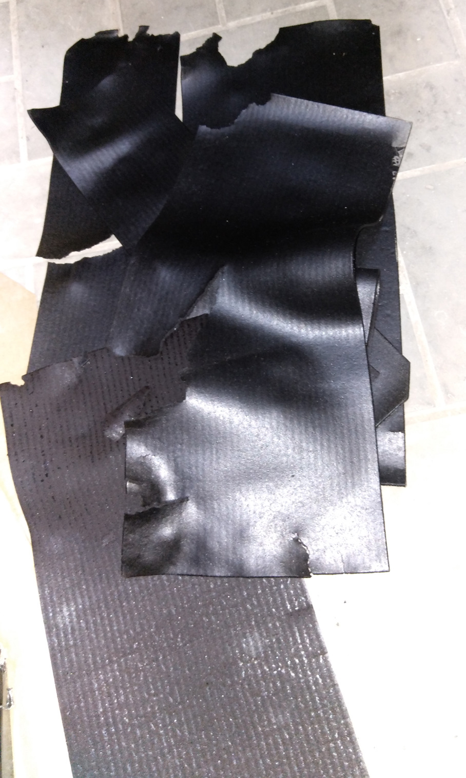

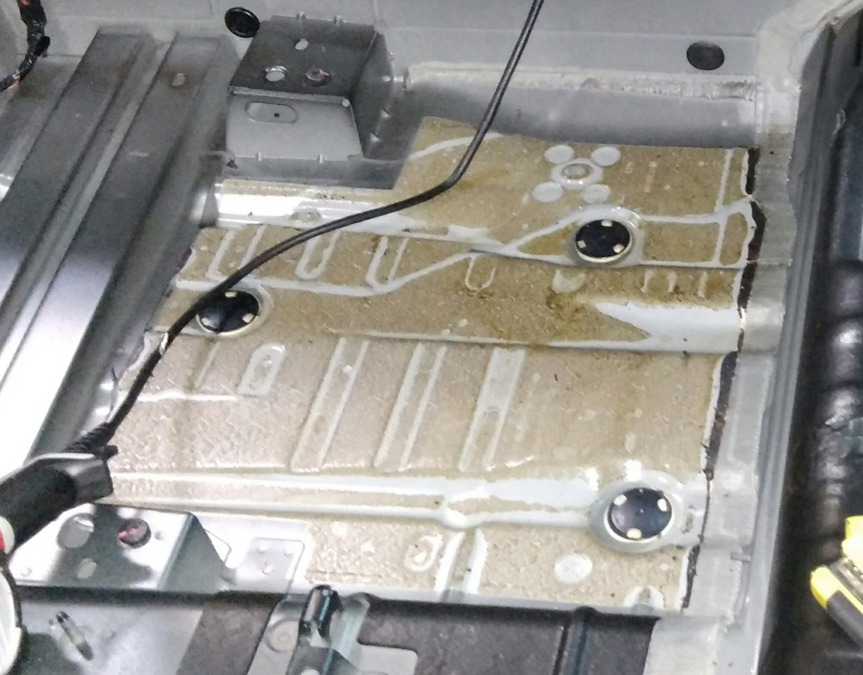

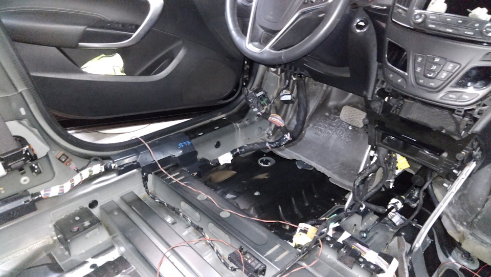

Штатная вибра. Я много читал и слышал от друзей, как сложно снимается штатная вибра на любых машинах. Все катают поверх, двери я так катал. Потом я приобрел отличный опыт. Она прекрасно снимается! При желании можно снять вообще одним куском.
По времени засекал, 5-6 минут снимал в ногах сзади с пола (конечно, это уже потренировавшись, это не первый).
У меня была вода по правой стороне и я боялся, что не просушу так просто. Как катать вибру поверх штатной, если под ней куча полостей и там вода? Поэтому я начал сушить прямо вибру феном. Оказывается: нагреваешь вибру равномерно до температуры, чтобы было горячо, но руки терпели и голыми руками без какого-либо инструмента снимаешь её. Если греть сильнее, то вибра рвется, если слабее, то не отстаёт от металла. Пальцы идеальный индикатор (но иногда горячо)). Так я снял штатную вибру с потолка, под задним диваном, на полах в ногах (все 4) и в середине пола (над карданом, которого у меня нет), практически всю, кроме той части, что уходит далеко вперед.
Исходил из того, что у премиум StP адгезия будет лучше, чем у непонятного г…, которое ещё никто и не прикатывал: кинули и всё, куча полостей.

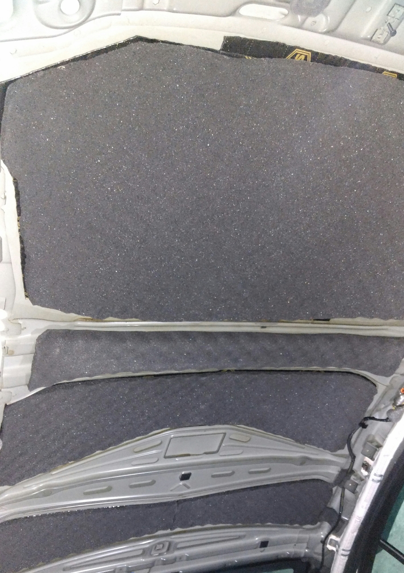

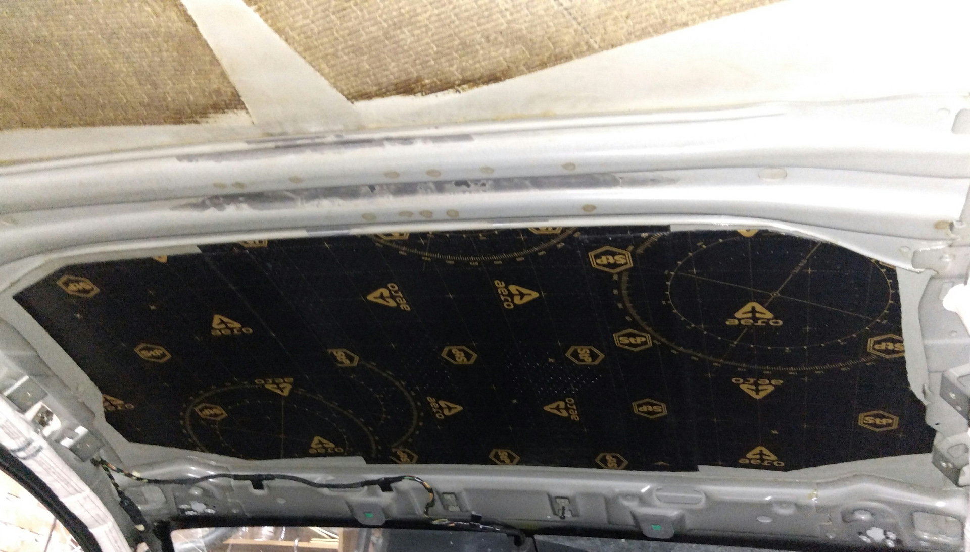

Потолок:
aero 2мм (~ 4 листа, хотя точно не помню), на него Biplast Premium 15 mm (~половина листа).

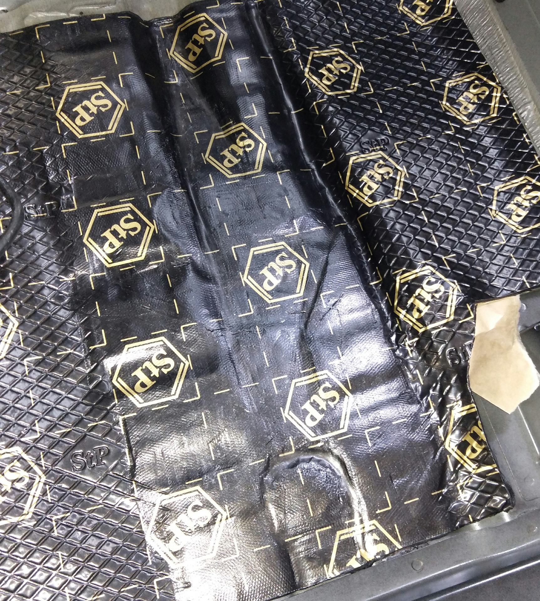

Полы салона:

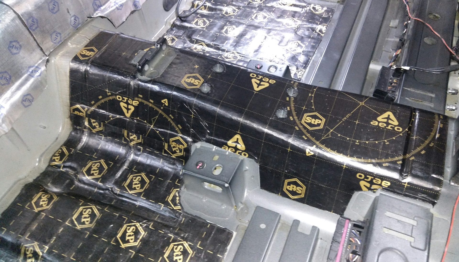

Под задний диван Bimast Bomb 4mm (серебристая, нужно было её тоже куда-то девать, 2,5 листа).

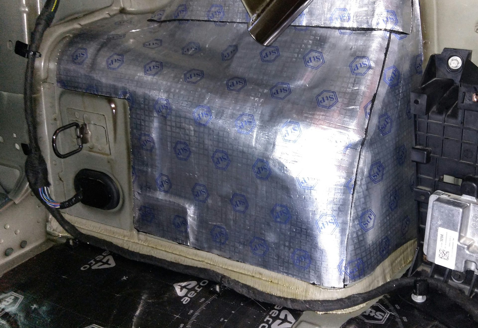

В ноги 4 больших куска Bimast Bomb Premium. Она же спереди куда смог добраться под панель и на арки (мелкие куски). Слева из-за педалей мало куда можно добраться, а справа с учетом снятого бардачка можно добраться довольно высоко.
Я снимал всё, включая селектор акпп (мне не в первой) и клеил всё. Вообще туда планировался aero 3 мм, но каким-то хреном там оказался aero 2 мм. Заметил это даже не на первый день.
Переделывать не стал, по фоткам никто вообще эту часть салона не разбирает, а мой тонкий aero всяко толще родной вибры. Расход 2 листа aero 2 мм и много отходов.

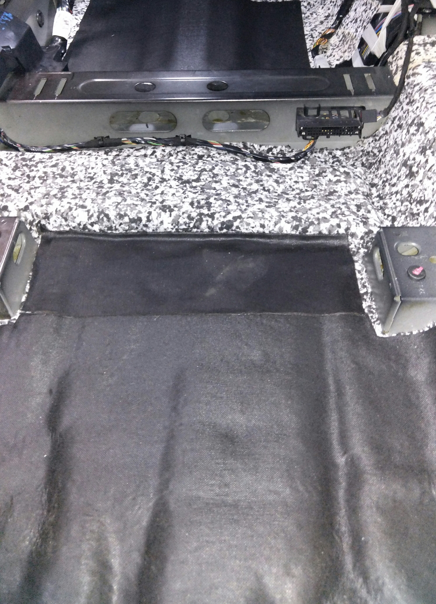

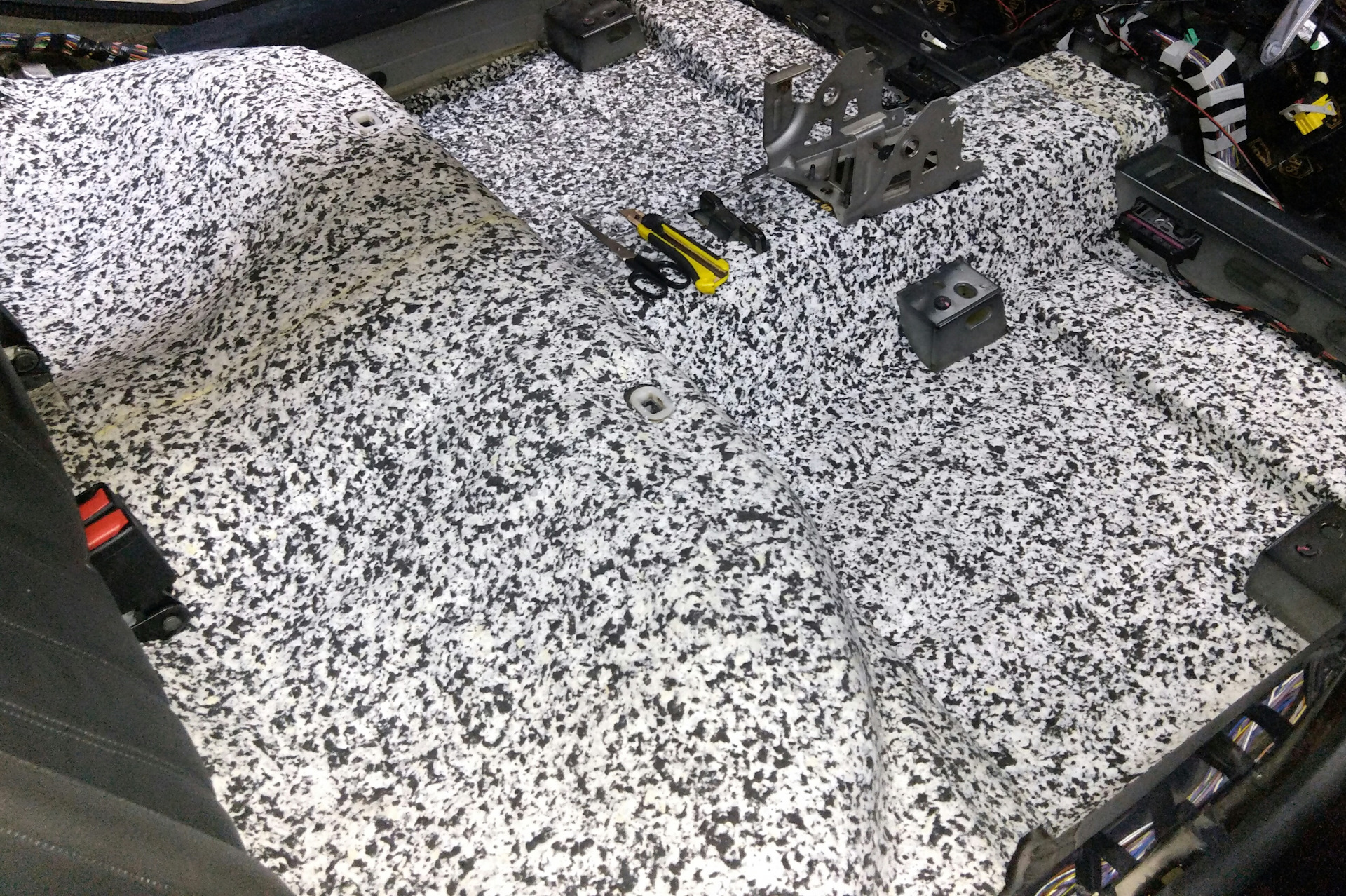

Вторым слоем на все полы включая задний диван — Black Tone 6mm. Ушло 5 или 6 листов.
И третьим слоем на горизонтальные поверхности — листы Noise Block 2 mm (6 листов).

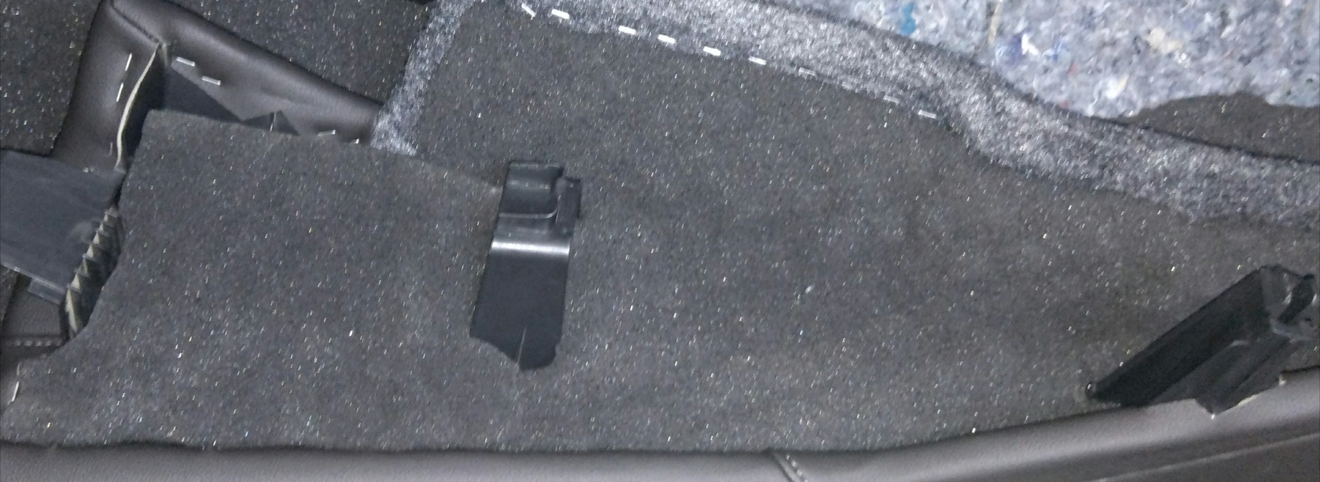

В спинке задних сидений есть часть, возле двери. В ней совсем пусто по сравнению с сидушкой, а за ней арка. Внутри на пластик — вибру, потом Biplast Premium 15 mm. Сами акри в тех местах так же.
Весь штатный пол вернул на место, какие-то явно торчащие куски ваты отрезал ножом, где они явно не влезут. А так запихал его нормально, всё притопталось.
