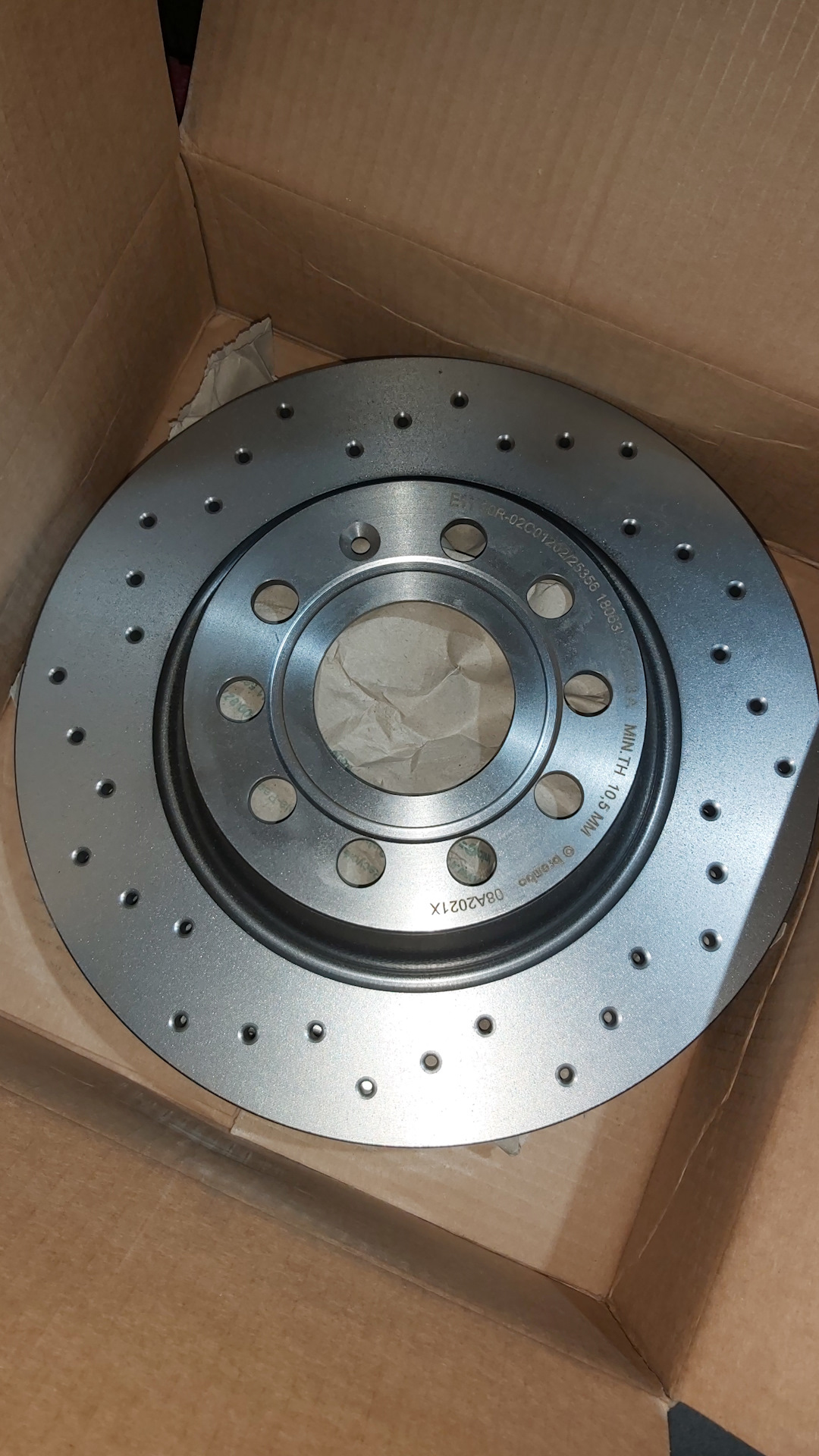

Что нужно для установки
Тормозной диск диаметром 286мм (2 шт) — 1K0615601M
колодки — 1K0698451G

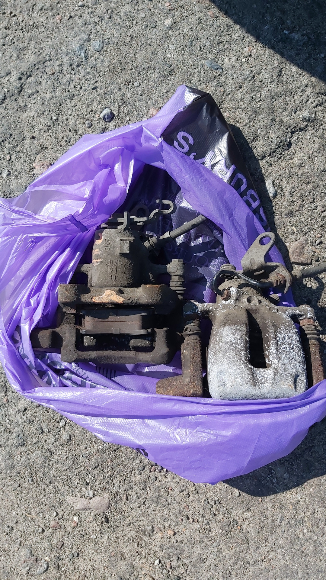

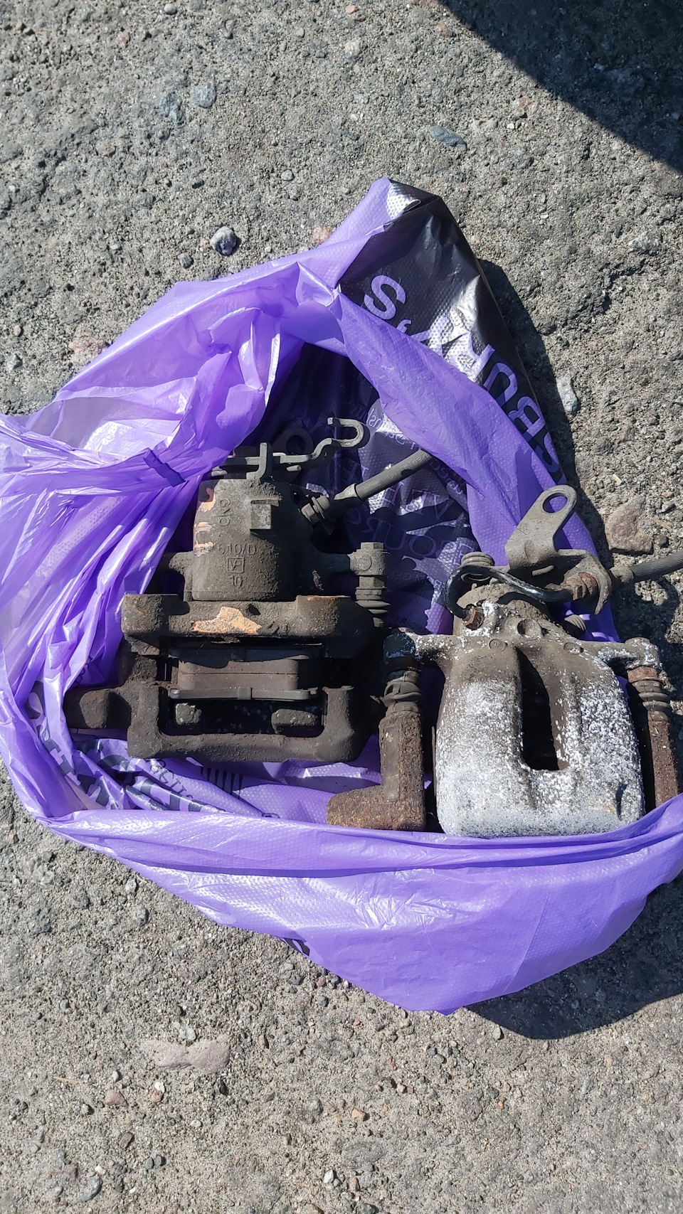

Скоба 2 ш 1K0615425M
Суппорт левый 1K0615423M
Суппорт правый 1K0615424M

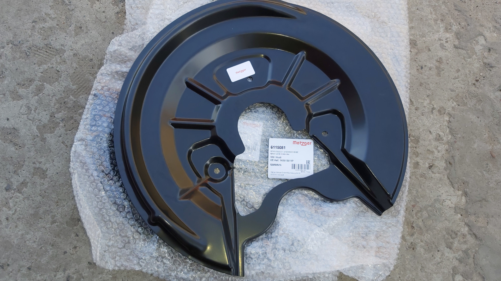

Щиток левый 6115081METZGER
Щиток правый 6115082METZGER
Шланги должны подойти
Суппорта со скобками взял б/у 2500 грн
Диски заказал брембо Х 2000 грн
Колодки заказал ебц елоу стафф 90$
Щитки взял метзгер 900грн
Приехали диски и щитки

ОТ ЧЕГО ЭТО ТОРМАЗА?
ОТ СУПЕРБА
А что за диск такой? И какой у него диаметр? А то ничего понять не могу диск 286, а заменители 282 что это за фигня?
286 перешли в 282
То есть 286 дисков нет в природе?
Чего не 310?)
С передними 312 ? 🤪
Ну попозже нашел бы 345 на перед)
Будет уже на 3.0
