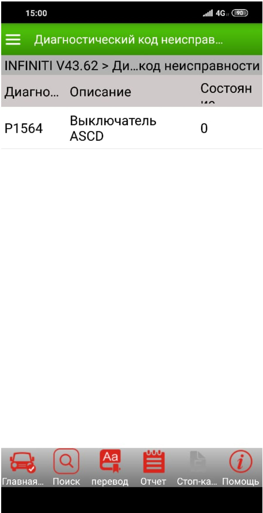

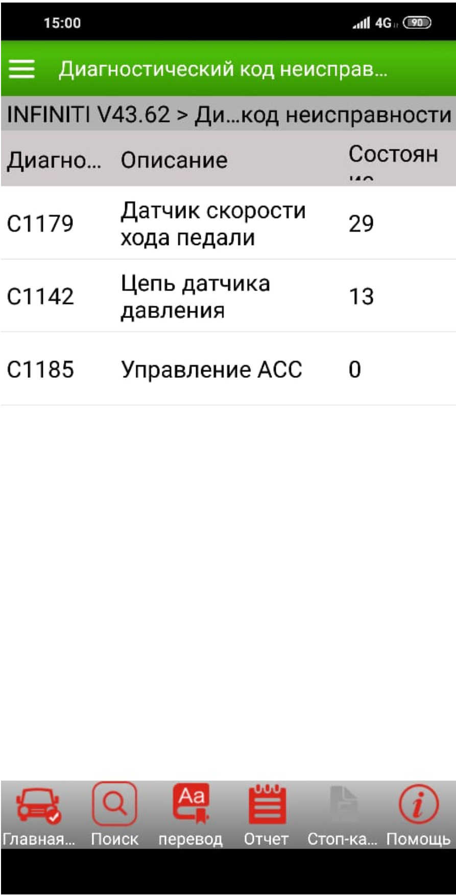

Сделал диагностику, выявили ошибки C1179, C1142, C1185, P1564 и B1177
B1177 — устранил. Преднатяжитель ремня безопасности переднего пассажира
C1179 — Датчик скорости хода педали. (куда смотреть?)
translate.google.com/tran…des.com/c1179_nissan.html
zinref.ru/avtomobili/Infi…_manual_2010_year/140.htm
Описание
Активный усилитель тормозов состоит из вакуумного усилителя, группы управления активным усилителем и датчика дельта хода. В случае неисправности системы усилителя тормозов из-за потери вакуума датчик дельта хода сообщит приводу ABS и электрическому блоку (блоку управления) о том, что произошел сбой усилителя. Затем активный усилитель прикладывает дополнительную силу к главному цилиндру относительно величины силы, действующей на педаль тормоза.
C1142 — Цепь датчика давления. (какого давления блин, куда лезти?)
www.carhelp.info/forums/showthread.php?t=112389
www.clubarmada.com/thread…dc-brake-lights-on.20182/
translate.google.com/tran…-brake-lights-on.20182%2F
www.drive2.ru/l/517837542163218781/
forum.adact.ru/index.php?showtopic=37477
Почитав предполагаю что C1179 и C1142 связаны, а точнее С1142 первичная, а С1179 идёт в нагрузку. Кто сталкивался подскажите куда копать?
C1185 — Управление ACC.
zinref.ru/avtomobili/Infi…_manual_2010_year/141.htm
P1564 — Выключатель ASCD. (круиз контроль?)
Куда смотреть, что подскажете?
С1185 и P1564 мне кажется связаны, и одна влечёт за собой другую.
С1185 управление ACC, это же по питанию?
P1564 ПЕРЕКЛЮЧАТЕЛЬ СИСТЕМЫ ASCD НА РУЛЕВОМ КОЛЕСЕ ASCD SW
Описание
Переключатель системы ASCD на рулевом колесе имеет различное электрическое сопротивление при включении каждой клавиши. Блок ЕСМ регистрирует изменяемую величину напряжения на
переключателе и определяет, какая клавиша была нажата.
Причины
Жгуты проводов или разъемы (Обрыв или короткое замыкание в цепи переключателя ASCD на рулевом колесе)
Переключатель системы ASCD на рулевом колесе ECM
Комментарии 8
Привет что все таки было при ошибке р1564? Такая же щас. Круиз не включается
Никита привет, удалось тебе исправить 1142 и 1185?
C1142 датчик давления на главном тормозном, точнее их там 2. Нужно проверить сканером показания датчиков. При не нажатой педали тормоза они должны показывать 0мпа и при нажимании на педаль тормоза увеличивать значения. У меня тоже проблема с ними — в состоянии покоя показывают 6-9мпа, буду заказывать на али экспресс — они там 2 штуки стоят 2000 рублей. Если покупать в магазинах — в 5 раз дороже выйдет если не больше.
Спасибо, подумаю над этим вариантом =))
Добрый день! У меня тоже ошибки что и у вас ! Куда смотреть, что подскажете?
С1185 и P1564 мне кажется связаны, и одна влечёт за собой другую. Я предполагаю что это Кольцо SRS перешоркались контакты
Помогает замена двух датчиков на ГТЦ…
Спустя 6 лет мен настигло все по тихоньку
Как мне объяснял мастер при считывании таких же ошибок все они связаны с датчиком усилия нажатия на педаль тормоза. Он стоит на главном тормозном цилиндре. 47240-7S000 вроде его номер. Но я сам не устранял пока, забил, у меня появляется редко. После того как заглушил пропадает. Возможно это и будет решением Вашей проблемы.
