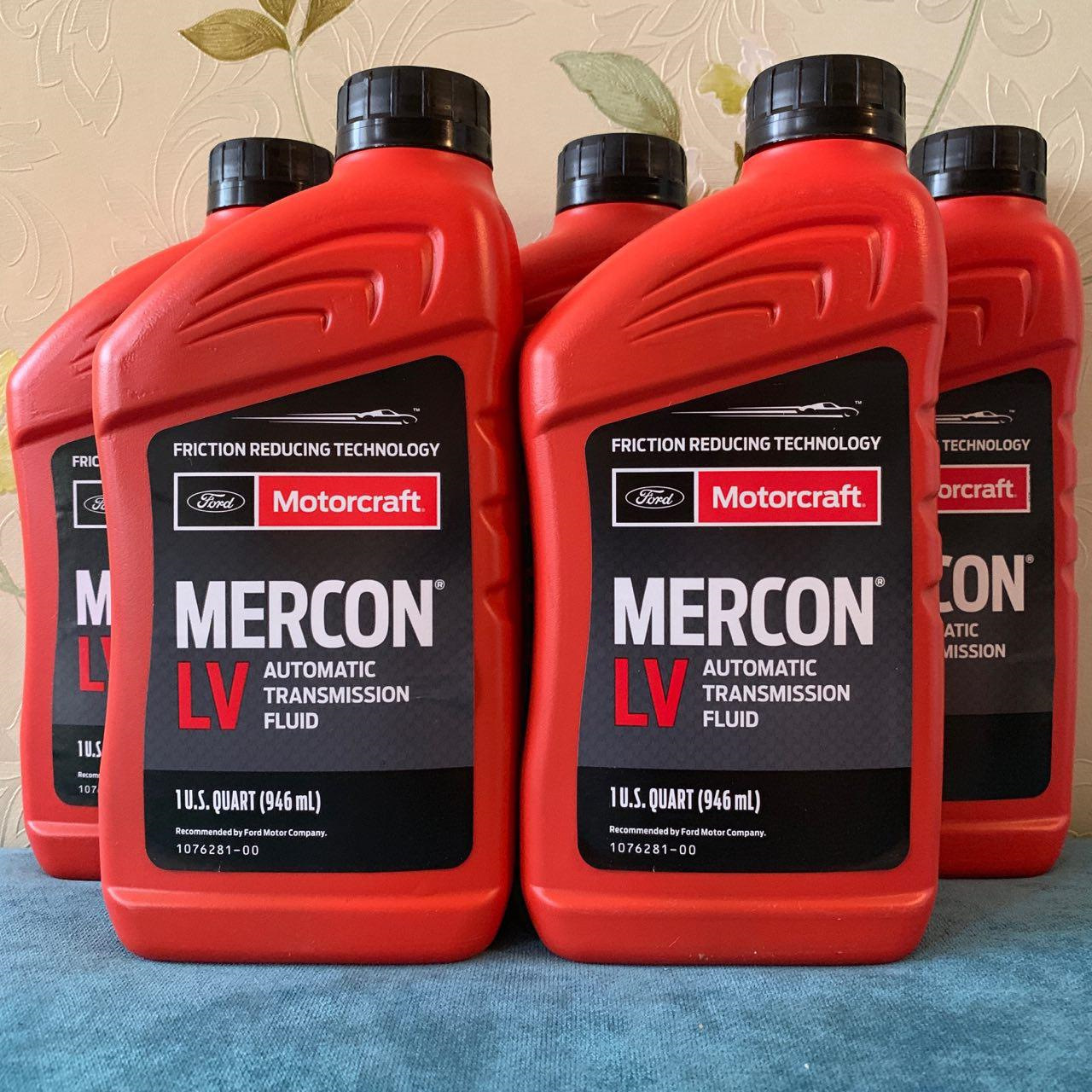

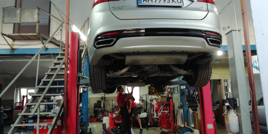

Вчера сделал частичную замену масла в коробке.
Слилось около 4-х литров (до мл. не меряли), залилось 4,2. Теория про недолив с завода подтверждается. Угорать в коробке вроде не должно?
Менял на оригинальное, покупал у клубного поставщика.

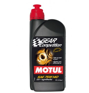

Следующим стал редуктор.

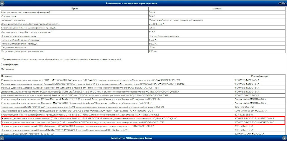

Тут интересней получилось. По вот этой таблице, объем масла там — 1,15 л. Те же данные дает и подбор мотюля.
Но слилось менее 0,5 л., а залилось 0,5 л. Озадачен. К сожалению, не сделал фото редуктора, а именно сливного и заливного/контрольного отверстий (попробую в СБ все заснять).
Масло использовали:

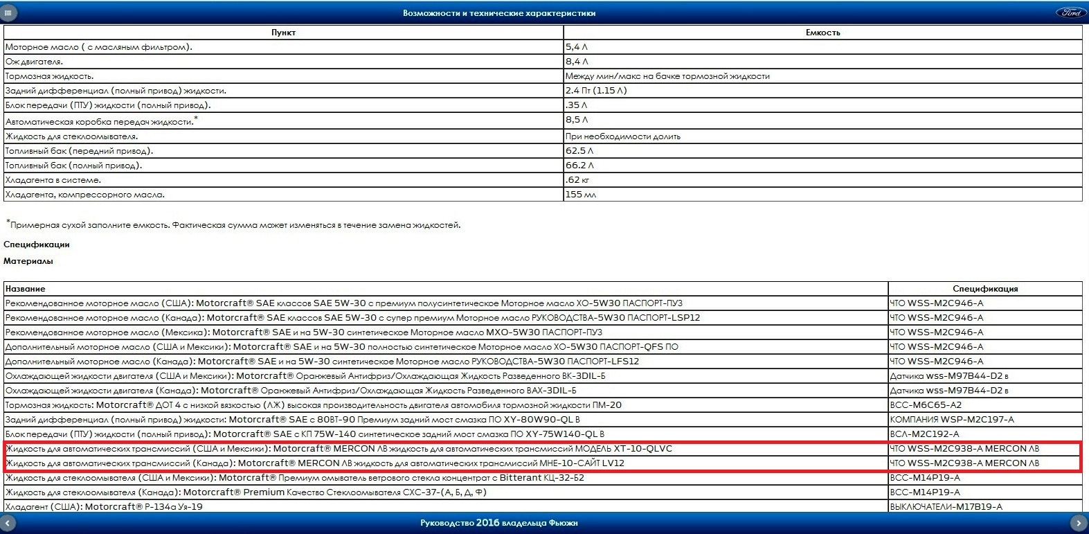

Мотюль рекомендует:
Но, решили почитать еще, вроде бы, на Кугах, были какие то особенности при замене масла в раздатке (но это не точно, возможно просто про более раннее поколение читали).

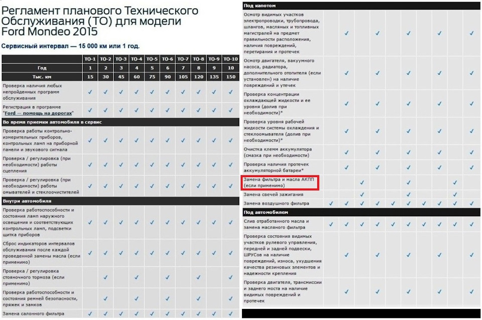

Кстати, для тех, кто думает, что лучше не трогать агрегат, не мешать работать всякими обслуживаниями, мотюль рекомендует замену масла в АКПП при тяжелых условиях эксплуатации 30000 МИЛЬ/ 3 МЕС. Тяжелые условия — это в том числе и городские, если вы не живете там где нет пробок, климат всегда ровный и близкий к идеальному и т.д.
А вот тут еще и фильтр АКПП рекомендуют менять каждые 45 тыс.
