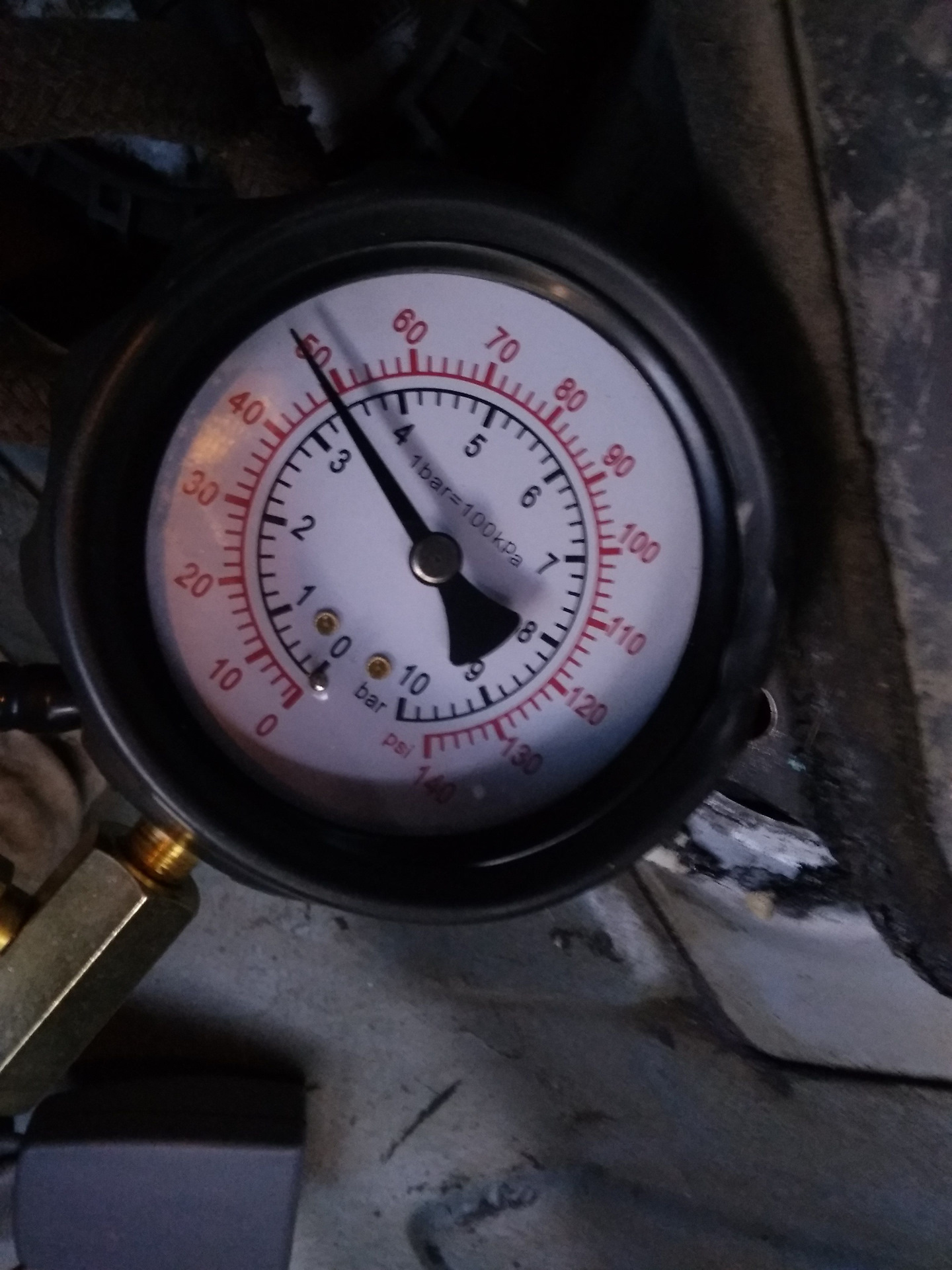

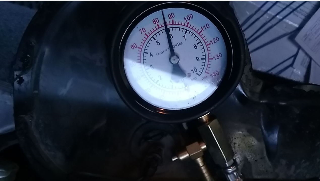

Данное видео будет помощью кто не знает последовательность замены или боится сам менять-все там просто! главное аккуратность и не спешить.В конце видео есть фрагмент как правильно замерить давление насоса и проверить регулятор давления топлива! Кстати после замены насос стал работать тише

Нормально! тоже недавно проверял для интереса
это ты давление насоса проверил или сразу насоса и регулятора?
конечно это после РДТ, что на рампу уходит…
а "в стенку" тоже пробовал, выжал почти 6 очков… в принципе еще походит насос)
