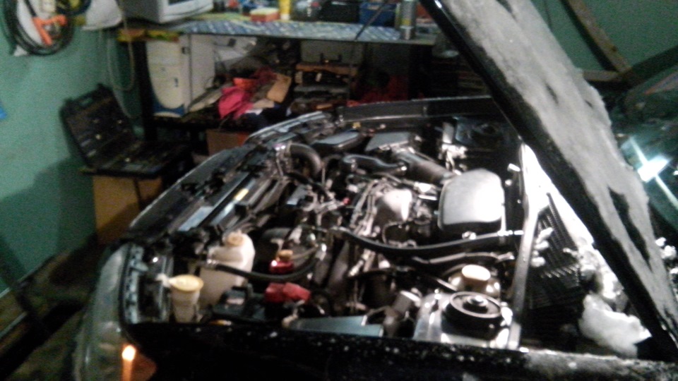

Всем привет, в общем недавно после последнего масштабного ТО, столкнулся с проблемой загорелся "Джекичан" и "ТомКруз" начал мигать, при этом машинка шепчет никаких посторонних шумов я не обнаружил. Создал я тему в местном клубе форестероводов отзывов было не очень много, спасибо Роману подсказал некоторые нюансы относительно прочистки клапана, чем я на днях и занялся:

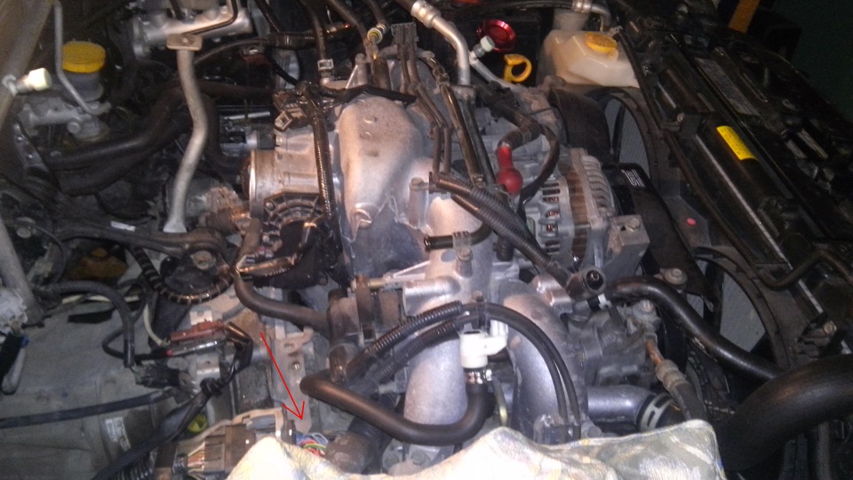

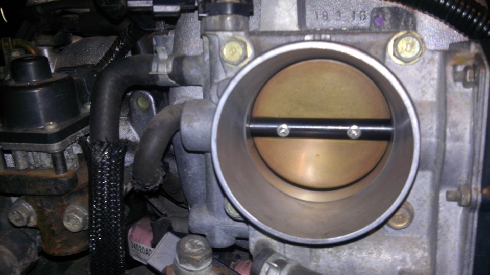

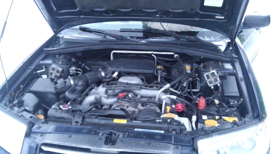

1. Отключил аккумулятор. Снял все резиново пластмассовые приблуды до дроссельной заслонки:
Дроссель в идеальной чистоте:)))))

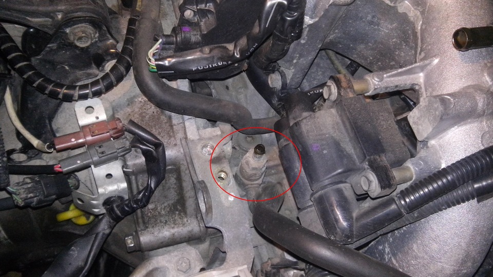

Красной стрелкой указал на месторасположение клапанка ( ориентир находится под модулем зажигания)
2. Открутил кронштейн крепления воздухана и скинул с модуля зажигания насвечники, чтобы было удобнее откручивать клапанок (выделил его красным кружком)

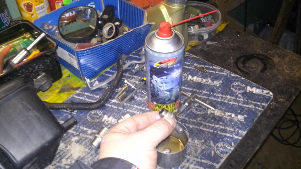

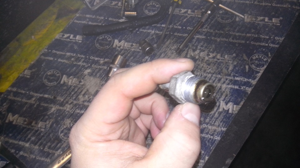

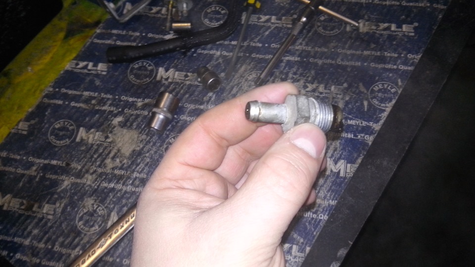

3. Вооружившись карбклинером начал промывать:
Все промыл, продул во все трубочки все ок все продувается и собрал в обратном порядке, затем подключил аккумулятор и скинул ошибку.

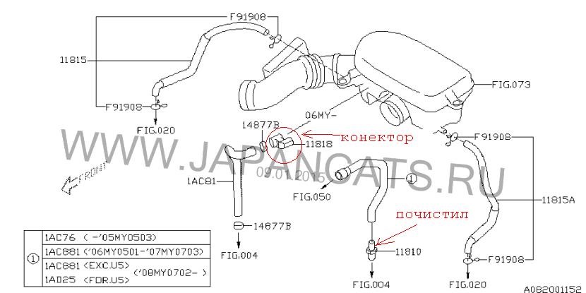

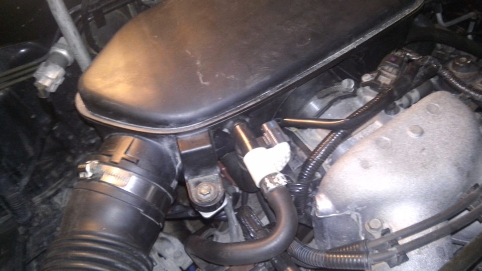

Прошу всех субаровов отозваться и ответить мне куда дальше копать, а также посмотрите пожалуйста на фото ниже, что за белый датчик врезан в систему PCV за что он отвечает? в экзисте называется "коннектор", что он коннектит не пойму, проходимость картерных газов считает что ли?! Визуально к нему подходит фишка с двумя контактами внутри него отверстие для прохода картерных газов при этом никаких сенсоров я в нем не увидел?!
Схематично это выглядит так:

Ты разобрался что за датчик это? За что отвечает и может как отключить можно?
не за что не отвечает насколько я понял, обманка какая-то
Тоесть не обязательно, чтоб она была врезана в патрубок? Можно просто чтоб в воздухе на проводах болталась?
да

это какая-то бесполезная хрень. причем на европейском рынке в форестерах ее не было, там просто трубка безо всякой фигни. судя по фоткам у тебя американец. пендосы ее вывешивают рядом или выкидывают. если выкидывают — замыкают контакты. пробуй.
тынц1 www.subaruforester.org/vb…ensor-108790/#post1184717
тынц2 forums.nasioc.com/forums/…0&highlight=inlet+pcv+cel
тоже только что прочитал сам эти темы… завтра скрепкой замкну и отпишусь.Рома спасибо за помощь и содействие:)))
вот тебе схема форестера рестайлового европейского www.japancats.ru/Subaru/P…9173c&FigId=082&UnitId=04
146%, что это какой-то бесполезный датчик, который нужен для включения джекичана и чехления владельца машины на бабло у официалов…
VitalGer
что характерно — посмотрел применяемость этой хрени — ТОЛЬКО америка…
