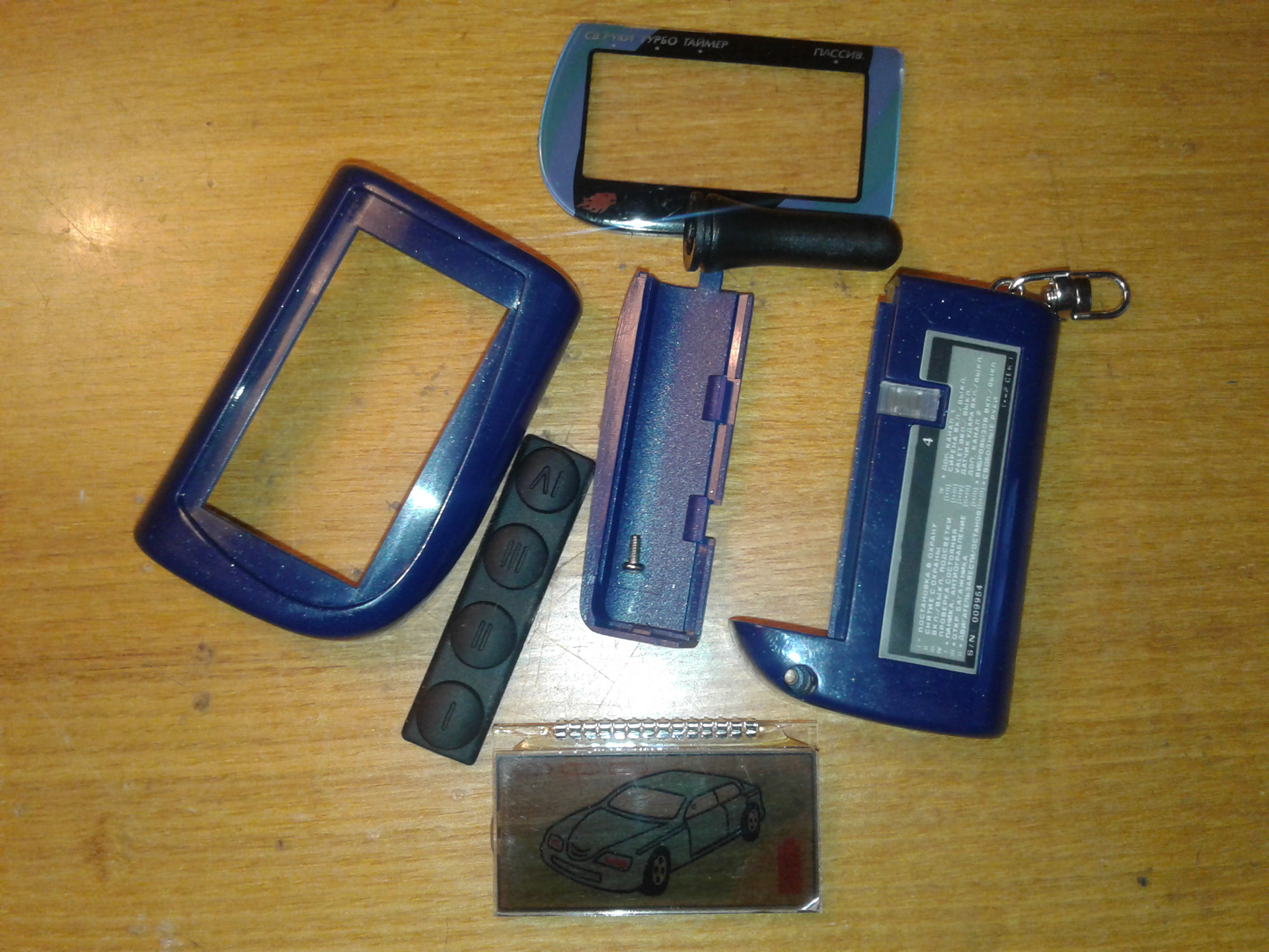

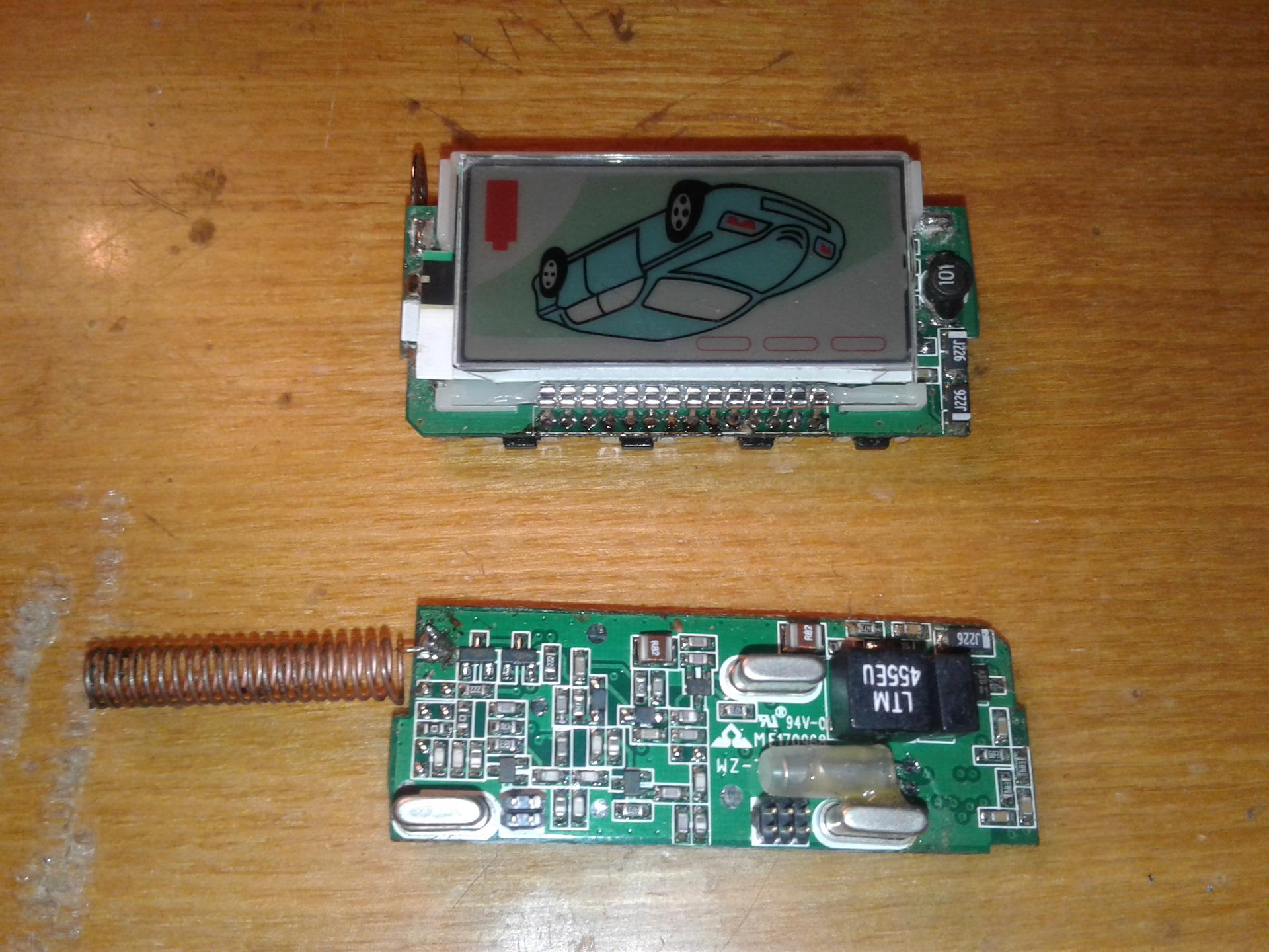

Поначалу пользовался простым и искал новый двусторонний. Нашел… Цена в районе 2500р. Не пойдет. Решил отремонтировать родной — сменить корпус и экран. Необходимые элементы были заказаны на всем известном сайте, по 200р с мелочей за каждый. Месяц ожидания и запчасти на столе.

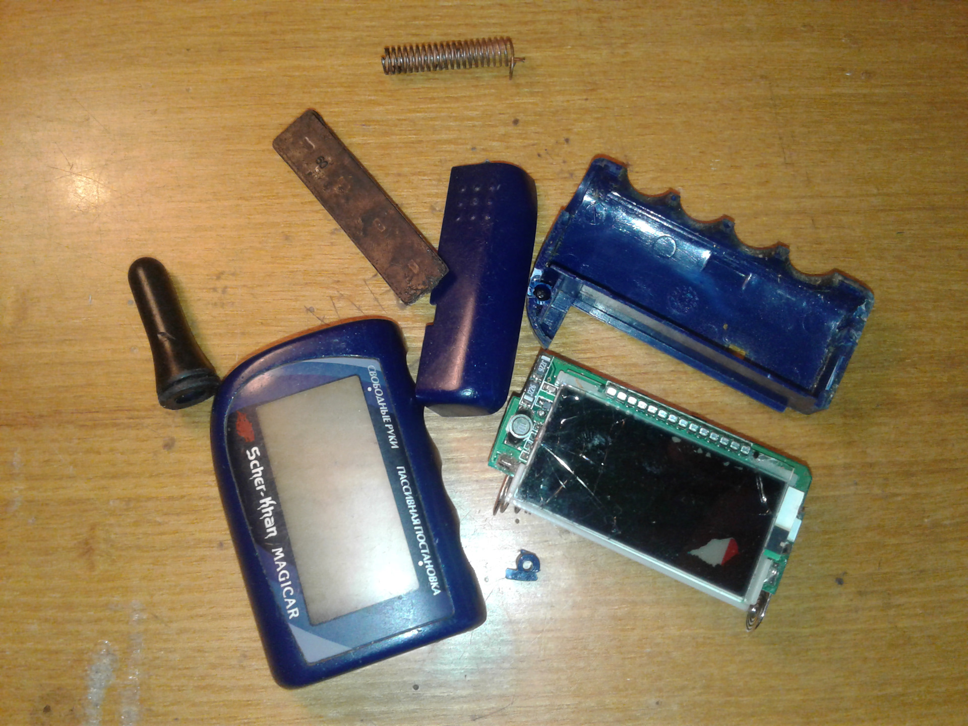

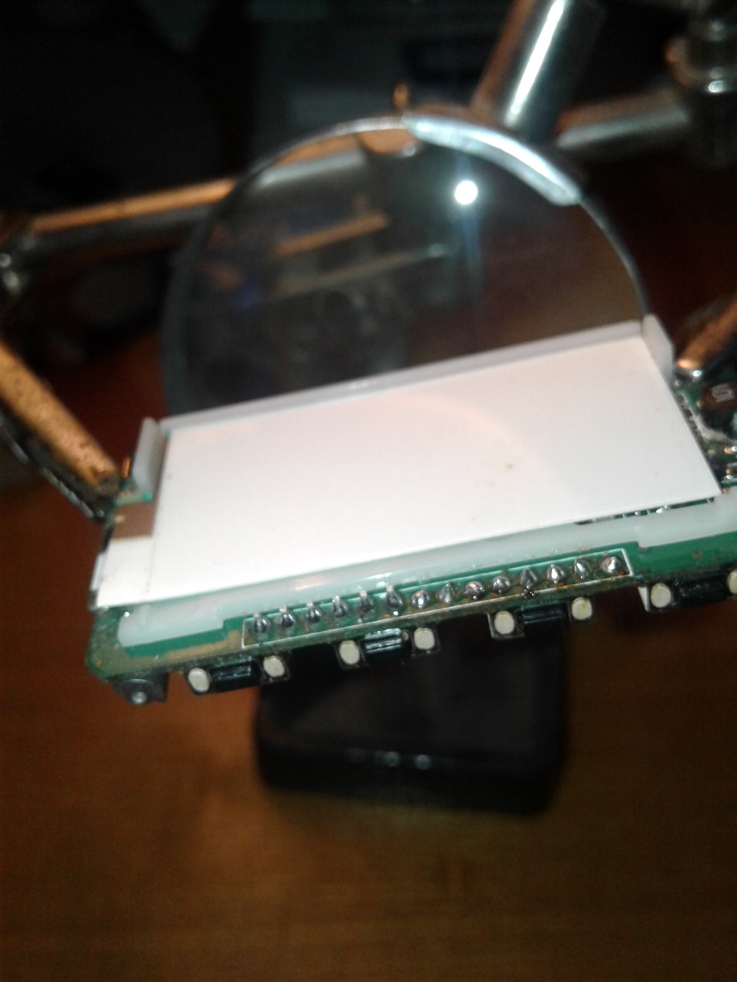

Корпус конечно более хлипкий, чем родной, но зато целый и новый. Экран как заводской (наверное))). Ну а дальше: откусил старый экран, отпаял остатки ног…
…удалил излишки олова, приложил новый экран, подогнал ноги и недрожащей рукой аккуратно припаял.

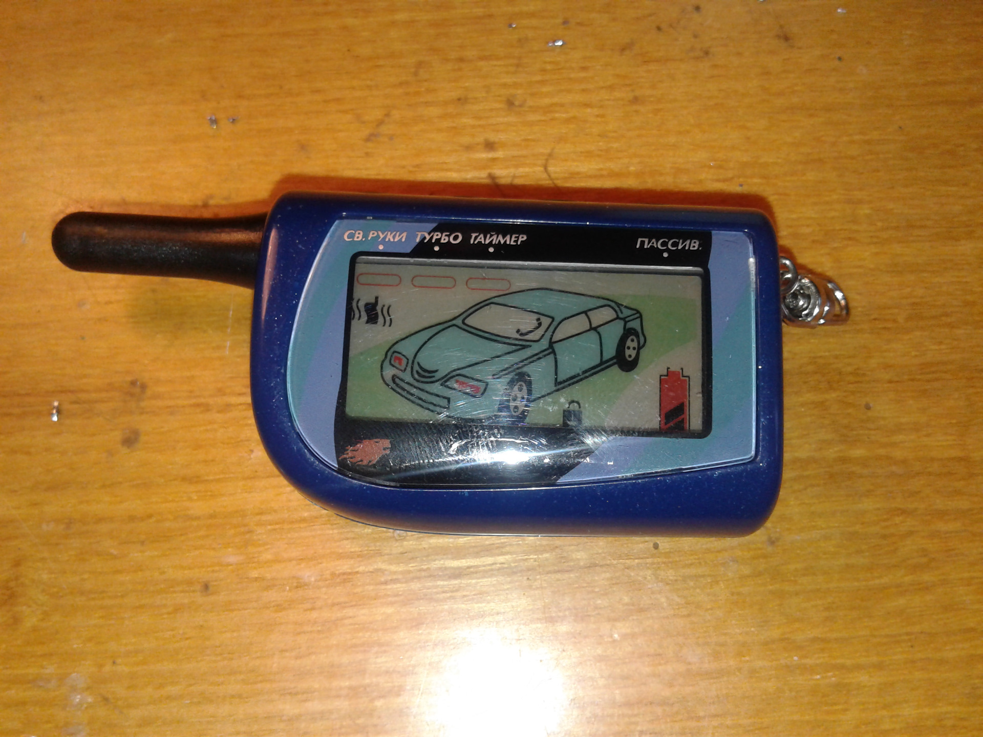

Вуаля! Работает! С первого раза, правда, не горел замочек на экране. Прошелся еще раз паяльником по ногам и все заработало. Тут же по брелоку выяснилось, что у меня были отключены датчик удара и сирена. Во как! Все это включилось не хитрыми комбинациями кнопок.
Я рад, что не пришлось брать новый брелок и обошлось несложным ремонтом. Сэкономил пару косарей))))
