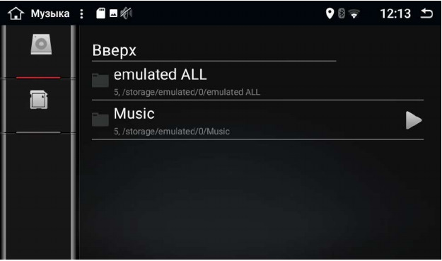

Музыка. Музыка обычно разбросана по папкам на флешке. Открываешь список и видишь мешанину "CD1, CD2, CD5". Да, система вывела все папки в алфавитном порядке, но крупными букавми видишь только последнюю папку.
Вердикт. Хочешь сменить папку с музыкой, проси пассажира или останавливайся на обочине.
