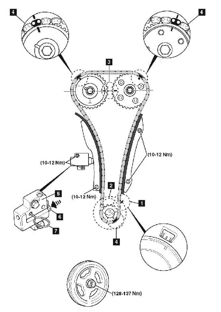

Цепь натянута отлично, проскока по меткам нет!
Натяжитель вышел на 3 зуба всеголишь!
! Потянул цепь вверх между двумя звездочками, провернул немного валы и почувствовал как болтается цепочка, провисла(натяг был за счет упора клапанов), поковырял отверткой по натяжителю он выскочил на всю длину на все зубья!
На фото видно где "золотая корочка" эта то как натяжитель был выдвинут и заклинен, светлое это на сколько он вышел по факту 3 зуба против 8 вся длина натяжителя.
Диагноз был поставлен и принято решение менять!

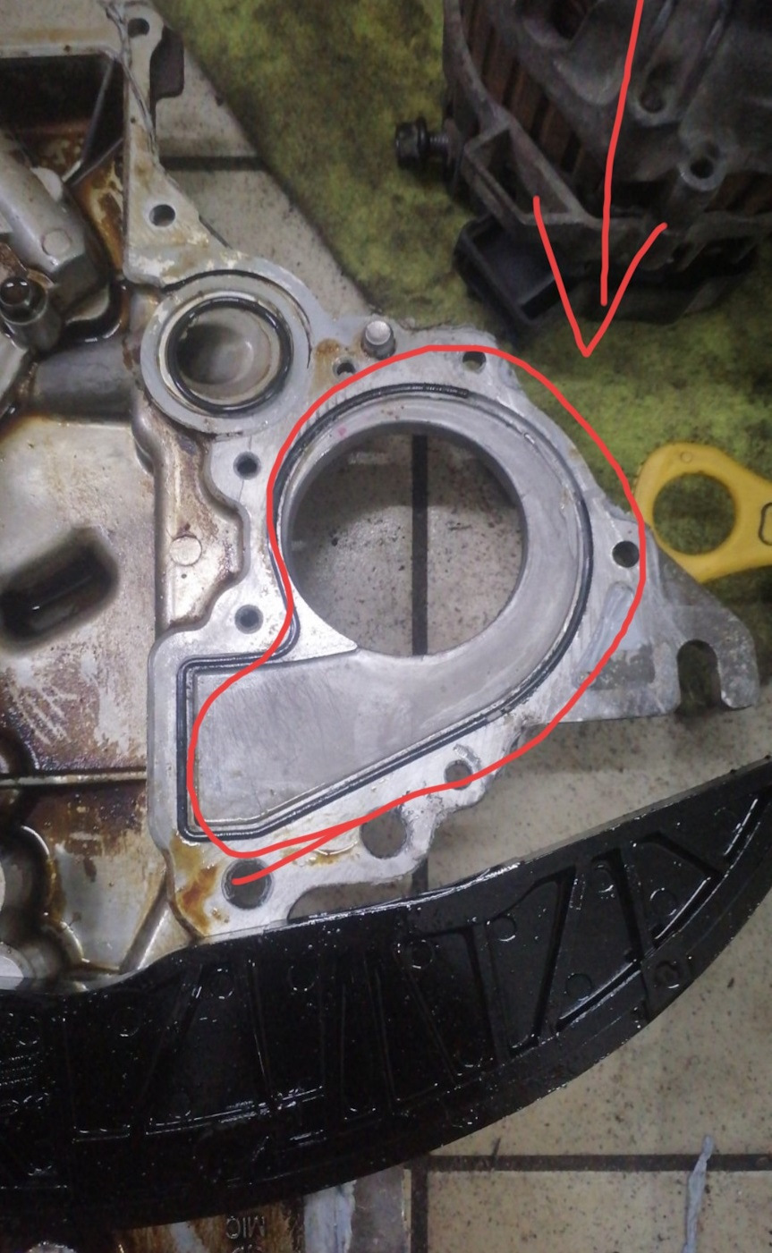

При сборке переборщил динамометром во время закручивания м6 держащей направляющую планку !СОРВАЛ! матов летело … конец дня в планах поставить крышку и на герметик засадить, облом, пугало то что к обломышу не подлезть, второй день потратили на выковыривание обломка из головки блока. Сказать, что это было легко ни сказать ни чего, на улице +34 духомань…с горе пополам вывернули фуууу…
Вот такой вот засранец(все го их 3)
Место откуда "высверливали" если это можно назвать высверливание! Выковыривание подошло бы больше
От обломыша остался бочоночек, он и пошел в ход высверлил в нем отверстие, купил болты которые в вазах на 124 моторах коленные в бошку вкручиваются и вставил в бочоночек. Так вот выкрутился заказывать такой болт не вариант ожиданий месяц! Болт кстати видно на фото №5 и метки.
Шлифанул место где ковыряли болт от задиров, закручивал очень аккуратно.

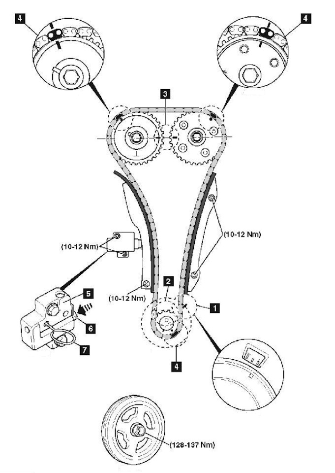

Цепь устанавливается по меткам (латуневые звенья и метки на звездочках) тут все просто как на класике ГРМ, тот же смысл.

какие болты с каким усилием надо затягивать не подскажите?
Затяните болт шкива коленчатого вала моментом 128-137 Нм.
djborman26ru
добрый вечер
Очень аккуратно с моментом 10 на болтах по картинке ниже.
Есть книга третий рим ceed ed там все моменты рассписаны!

крышка с лобовой ставится без прокладки? только герметик? и как было ?
Только герметик на боковой. А вот помпа на прокладках стальных(могу и ошибаться времени прошло много). Но они не требовали замену.

подскажи как совмещать метки распредвалов и коленвала относительно двигателя
1) Шкив, метка горизонтально вверх, на блоке имеется метки -5 0 +5, шкив совмещаешь с 0, если шкив снят, то по меткам цепи, там не ошибешься, при этом ВМТ должна быть.
2) На cvvt и звезде метки ставится друг смотря на друга, параллельно плоскости головки блока.
3) На цепи рыжие звенья, на 3ех звездочках метки краской, на фото видно.
Спасибо за ответ но на цепи меток нет.Есть только на распредвалах .куда их направить.Нашел видео как совмещают метки, но там есть обмедненные 3 звена.Совмещаеш их с метками на распредвалах и коленвале, и все. Просто.А у меня?
Никак(есть конечно способ но нафиг!) метки должны быть, куда они делись?
Завтра найду старую цепь выложу сколько звеньев между меток, нанесешь краской намсвою, и выставишь!
конечьно есть, на заводе как то собрали?Короче история такая.У друга элантра.Начал заводить мотор, мотор завелся как плохой дизельный.Машина 2006 пробег 110000 км.Вскрыли крышку клапанов, провис цепи.Посмотрел твой блог, проще простого замена гидронатяжителя, а оказалось не так.Нет меток на цепи, а без них не знаю как собрать.Вдруг не правильно соберу по меткам, погну клапана. фотки у меня на блоге.
ПО меткам.
Ставишь метку на звено, считая со следующего звена на 10ом ставишь еще одну метку, опять считая со следующего звена на 32ом ставишь еще одну 3ью метку, и для проверки оттуда же на 37 звене будет первая метка.

А я болт подтягивал и обломил picthost.net/pic_s/3476ff…dbfb0b372d8c997d07c3d.jpg
На шестой фотке маленькое отверстие над натяжителем. Теперь голова болит как извлечь остатки. Там пространства для маневров очень мало. В боковой крышке нет резьбы, там отверстие чуть больше, вся резьба в блоке. Болт обломился на глубине 5-7 мм. К обломышу, случайно не подлезть со стороны подкрылка?
Ни чего не делай катайся так, этот болт не страшен, там выше на 10ть болт и герметик + это место очень жесткое, маслонагруженность очень маленькая.
С подкрылка досту на сколько помню только к муфте.
Грязный движок очень, показалось по фото.
Фото не мое, нашел в инете и просто обозначил тот болт, который сломал. Думаю немного герметиком там замазать.
