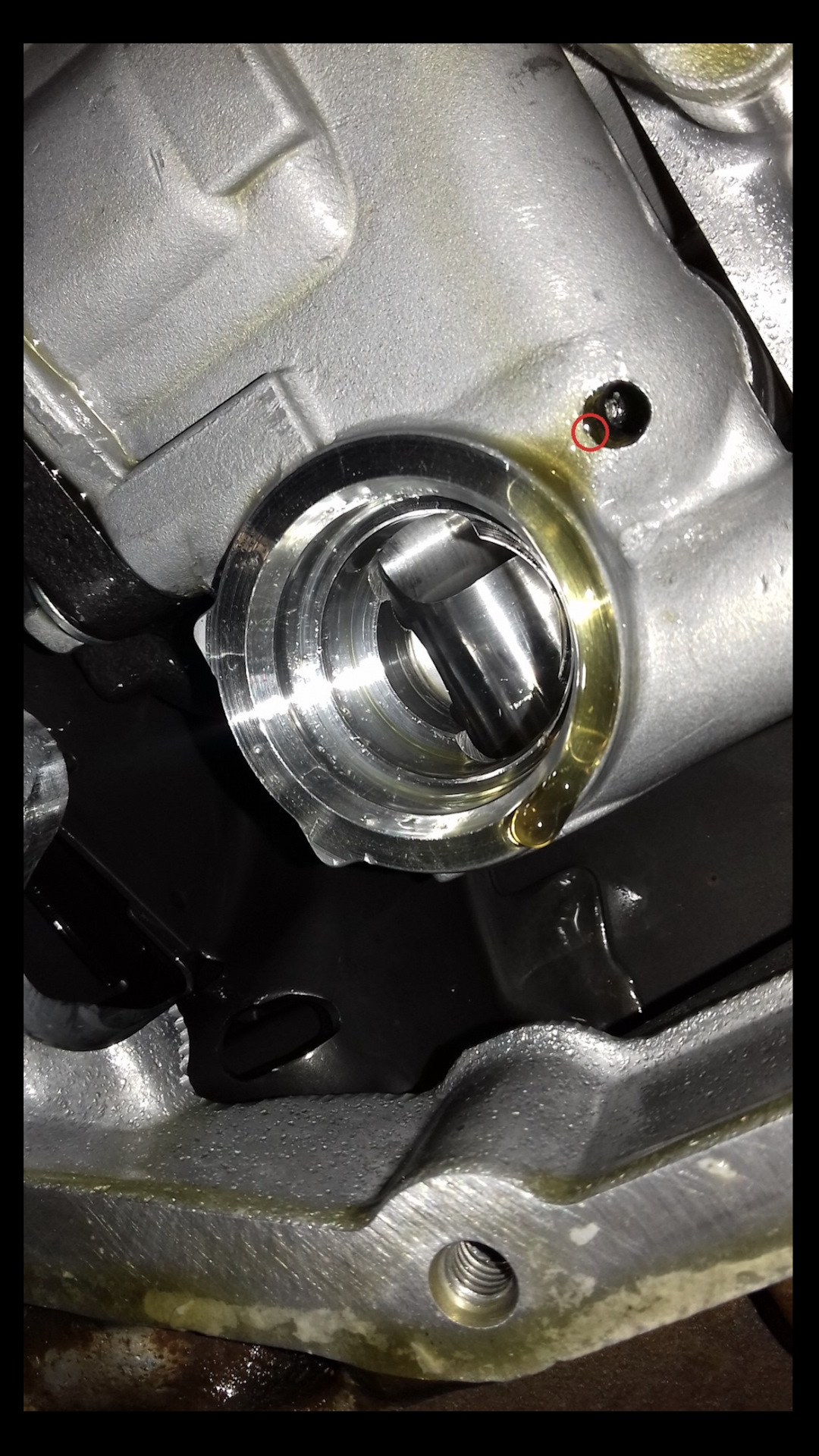

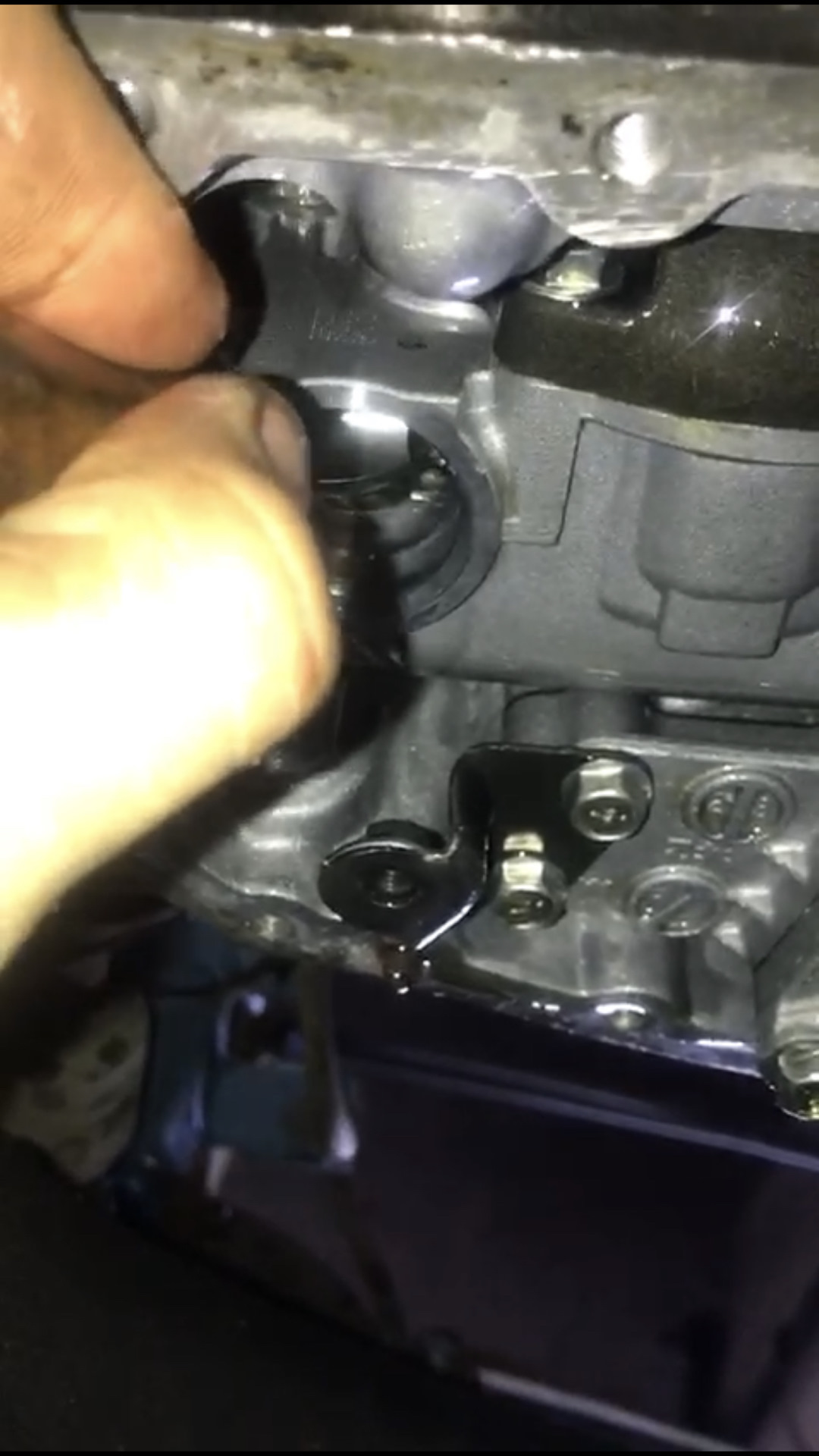

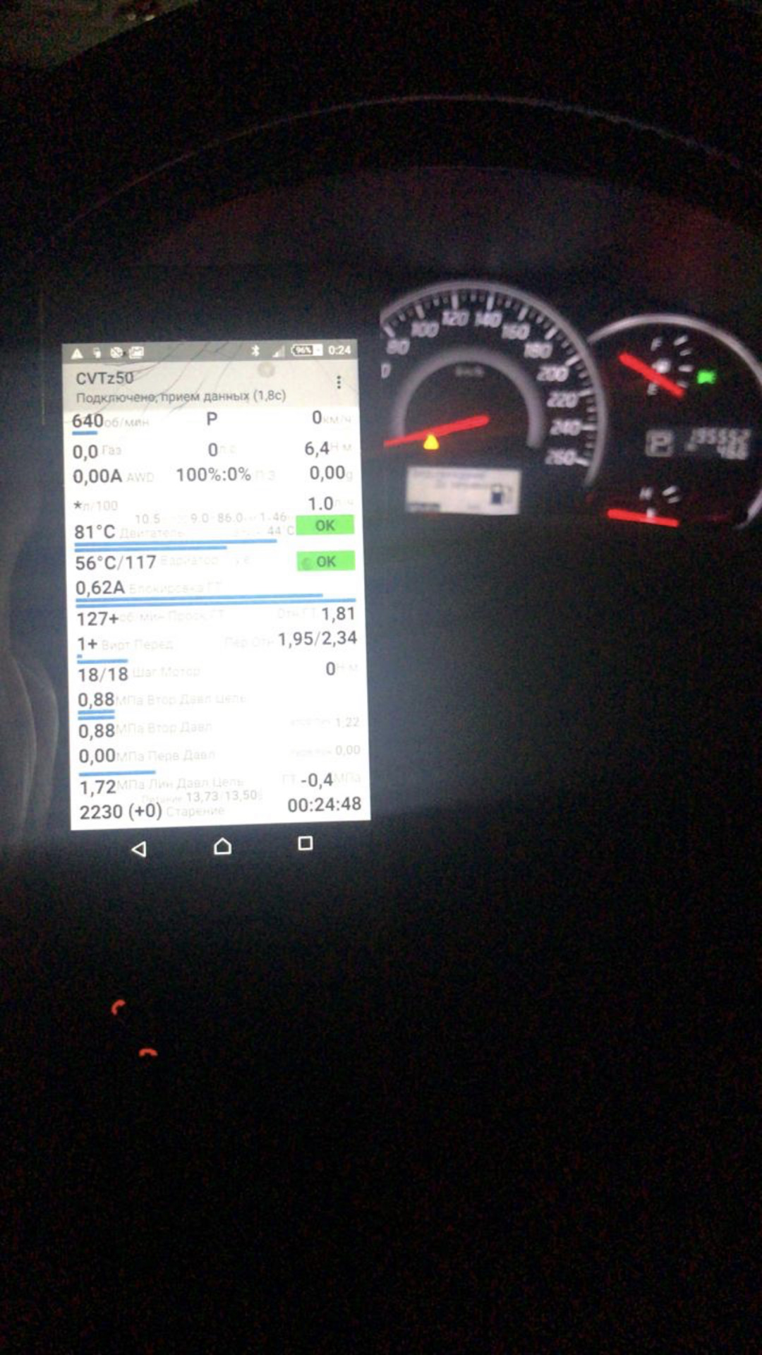

В рамках визита к Сергею(Prokyratyra) мною было принято решение о замене масла с промывкой системы следующим образом:

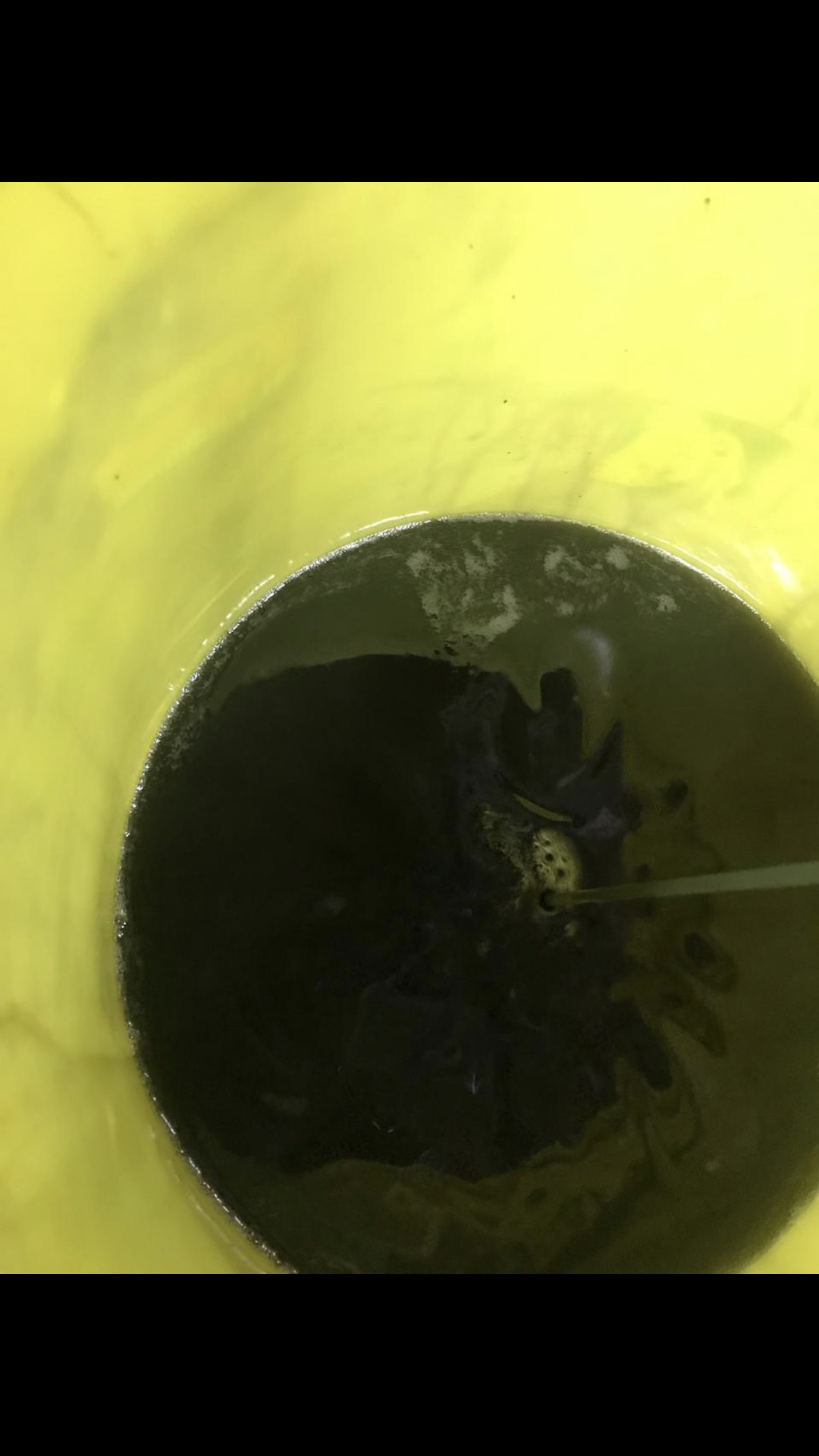

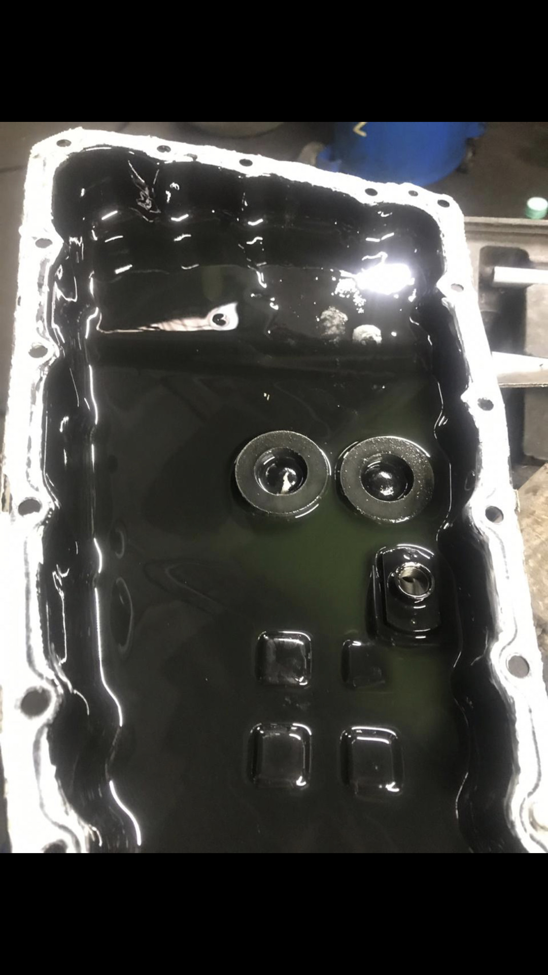

Вынули пробку слили старую жижу, залили новую, поездили ~500 км(и 3 дня) приехали обратно, сняли пробку слили, сняли поддон, помыли фильтр грубой, заменили мягкой, закрыли поддон залили новое масло, я уехал!

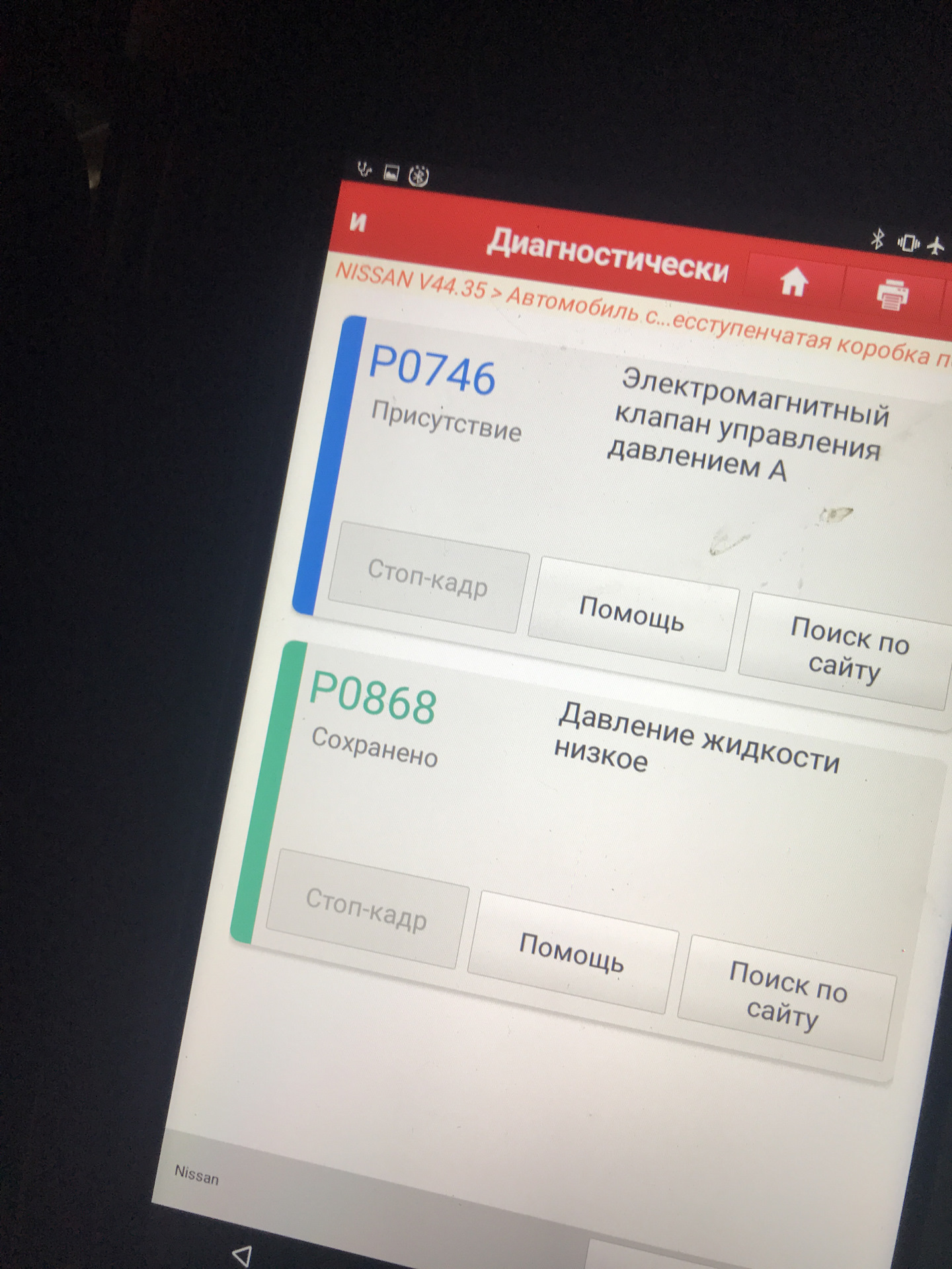

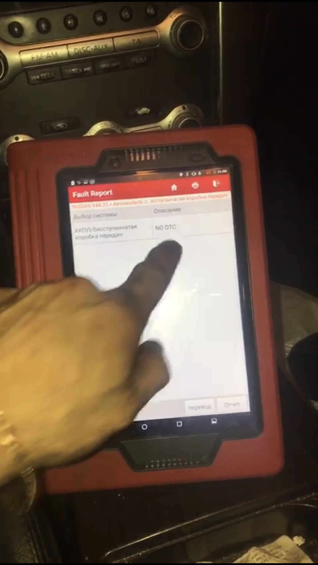

Через 30 минут тяга пропадает как будто кто то отключил педаль газа, звоню Сергею еду обратно!
Теперь момент истины:

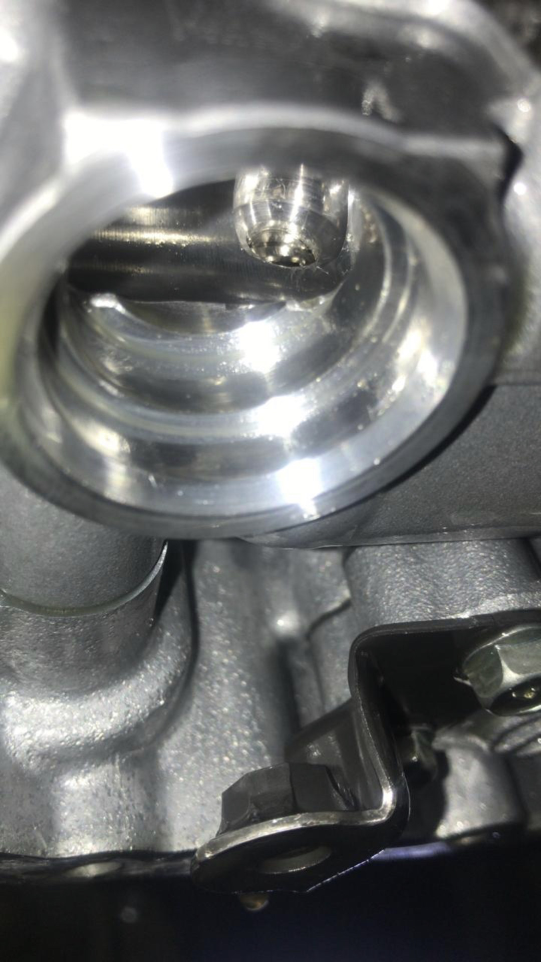

Итог:
Ремонт с помощью шила и какой-то матери обошёлся сильно дешевле съёма, дефектовки и приговора от коробочников!
Надеюсь кто то сначала почитает этот пост, перед тем, как ехать на «ремонт от 30 000 рублей», и он ему поможет!
А вот и видео подоспело:

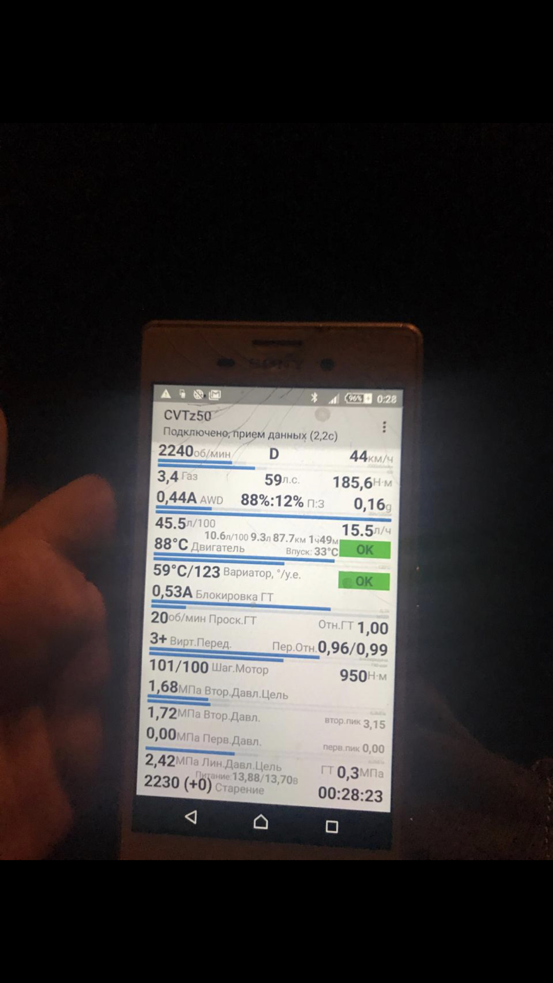

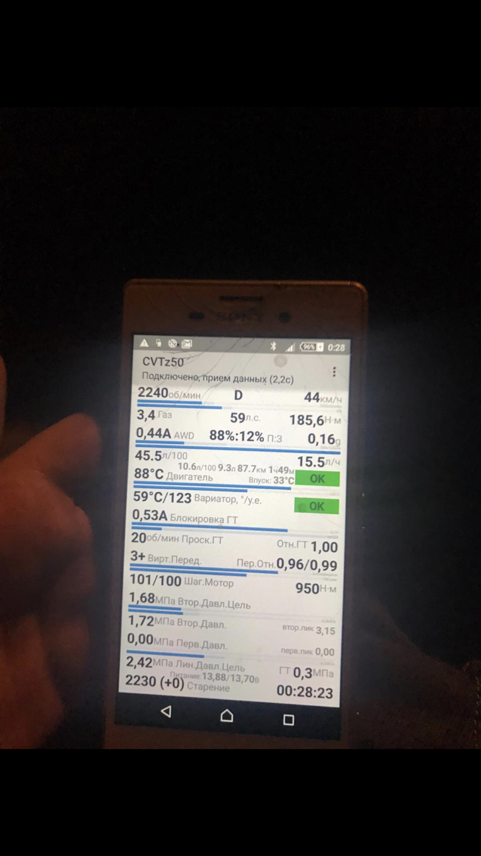

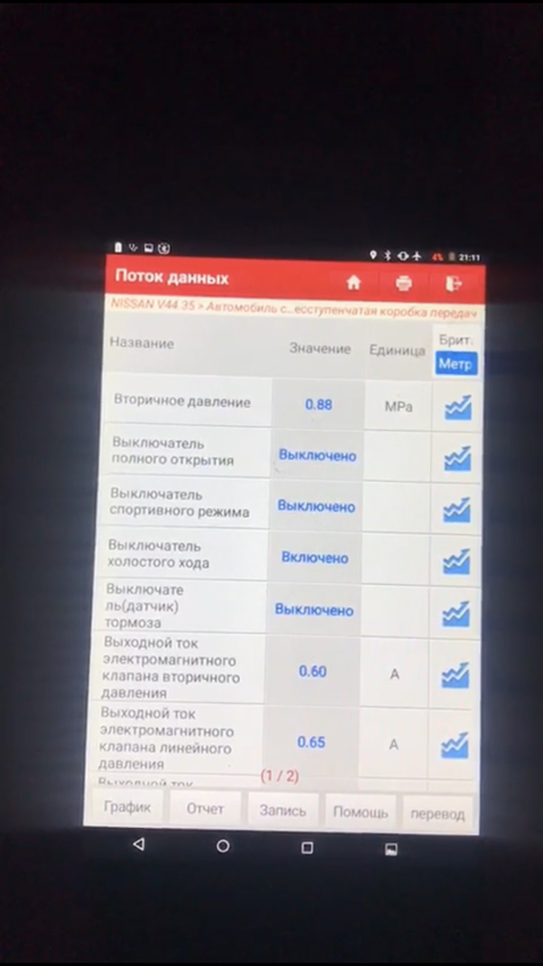

Почему на программе первичное ноль показывает
Конкретно в моем вариаторе нету этого датчика!

Может что то осталось в фильтре грубой очистки поле промывки ?!
Думаем грязь со стенок залетела туда!

В мурано как то видел статью как парень дырку в корпусе просверлил. Клапан расшевелил. Нарезал резьбу и воткнул пробку :) .
Но ЭТО вообще улет.
Это не Мурано а экстраил был, этот вариант мы тоже рассматривали но в нашем случае доступ к клапану есть!
Я так же сделал клапан хорошенечко пошевелил, через штатное отверстие не получалось оно полностью было перекрыто клапаном.
Gagarin1977
Но ЭТО вообще улет.
На мурано, как и на теане 3.5 туда так не полезешь и не рассверлишь. Только снимать.
Не является ли это сигналом замены клапана ?
Мы залили идимитсу есть мнение что оно смыло говно и это говно полетело в клапан
Нуууу по пробегу может быть и пара его менять на усиленный…сам думаю об этом
Слышал про модернизацию вариаторов чугунные клапаны сонакс…кажется так
В моем случае надо стабилизировать пациента, мне вон кузовщины на 150+ насчитали )
Хорошо что так обошлось. Хотелось бы чуть больше деталей. Что за клапан, где находится. На фото слишком крупный план. Сразу так не сообразишь где это.
Если надо пиши в лс скину более подробные фото они просто не особо качественные
Мне пришли плиз. Буду менять масло, стоит его проверить?
Обновил пост!
Vallez
И мне пожалуйста на всякий случай скинь фото
Я видео залил внизу поста
