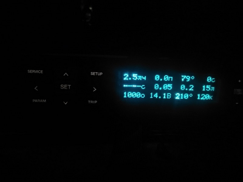

Выскочила ошибка 13
Ошибка 74
И имеем повышенный холостой ход
Все три ошибки говорят нам о замене дмрв

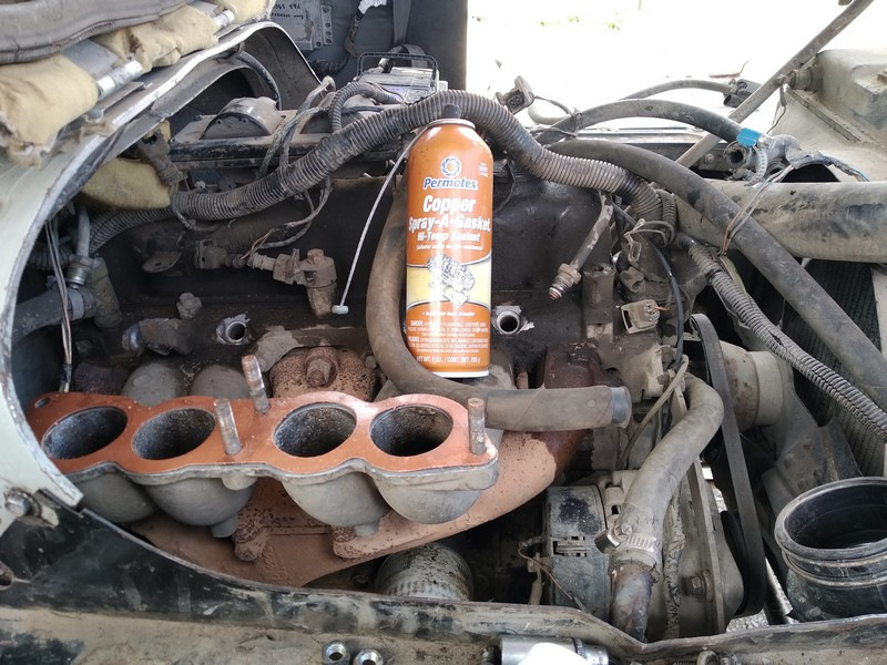

Поменяли дроссельную заслонку ввиду засранности старой. Подклинивала.
Поменяли весь впуск.

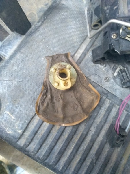

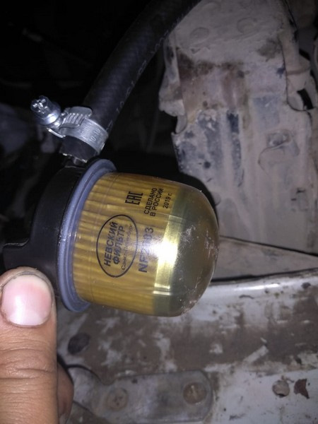

Поменяли модуль бензонасоса в сборе, так как старый был жигулёвской подделкой на 2110 и сгнил, плюс недостаточной производительности. Нам подходит бензонасос 0 580 454 138. Но взяли мы модуль в сборе (3741-1139020), так как всё равно всё менять.

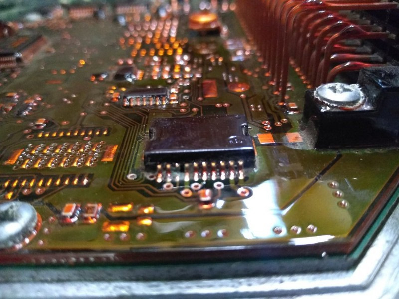

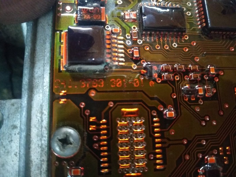

Обнаружили на пломбе блока ЭБУ надпись автэл и окись на ножках.

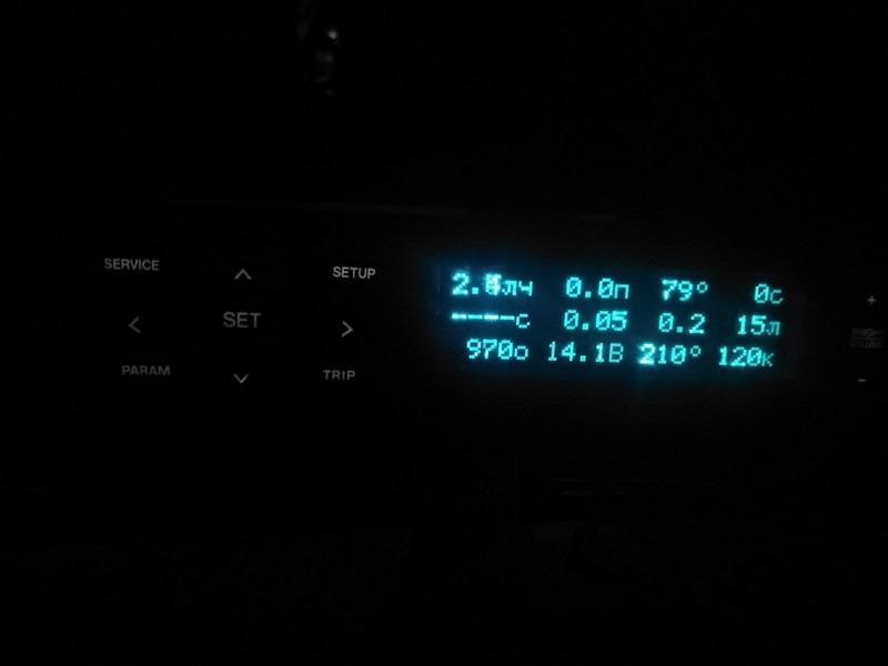

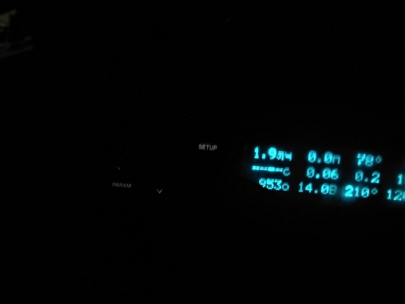

Много старых ошибок ушло
Осталась одна ошибка 73
Поменяли свечи катушку провода.
Надо промерить форсунки на производительность.
Если производительность в норме, то это дмрв. Если завышена, то меняем форсунки.

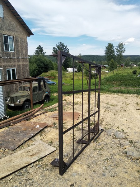

Изготовили будку с дверями и верхний багажник.

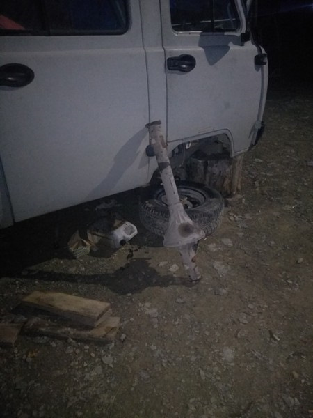

07.09
Решили поменять шкворни и таки установить дисковые тормоза. И понеслась. При разборе ШОПКа после удаления полуоси из моста было обнаружено, что шлицевая полуоси провёрнута на пол зуба. Подшипниковые шкворни, которые были установлены ранее не нами, были полностью уничтожены временем и грязью. Втулки в цапфе видимо с 2007 года никто ни разу не менял. Зато кто-то очень заботливо и обильно натрамбовывал поворотный кулак смазкой шрус. Настолько обильно, что мост был заполнен практически под завязку.
Было принято решение снять мост и отвезти в компанию, которая занимается ремонтом мостов, раздаток и КПП. (агрегат нск) Ребята там были несказанно удивлены тому что увидели, когда разобрали мост, так как при разборке из него не вытекло ни капли масла, но редуктор под завязку шрусом натрамбован.
В мосту были заменены все подшипники и сальник. Главная пара, к счастью, выжила.

21080-1117010-82 Фильтр топл 2101-08 с отстойн невский 1 60 60
