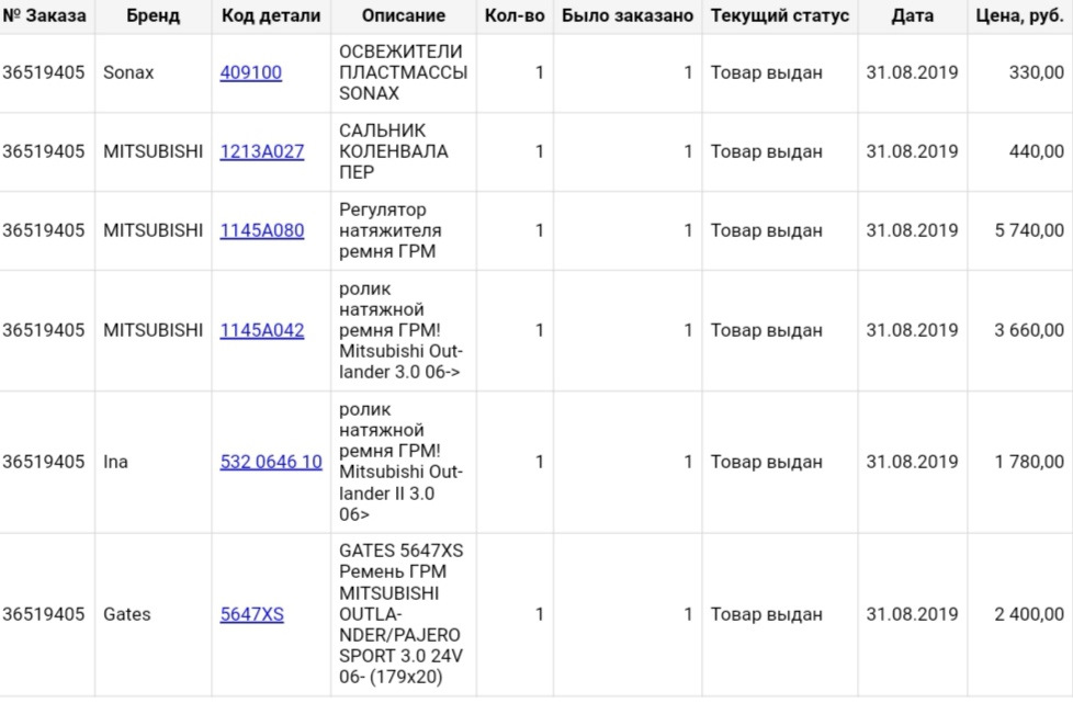

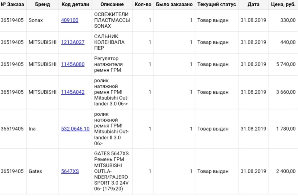

Месяц назад начал готовиться к замене ремня ГРМ, роликов, натяжителя и сальника коленвала. Стоимость запчастей и номера деталей заскринил, возможно кому то пригодится)

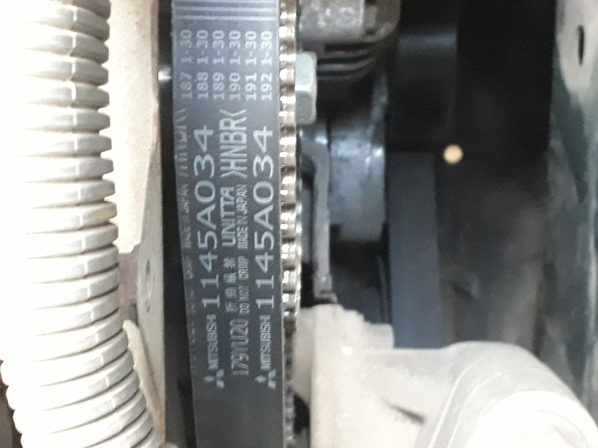

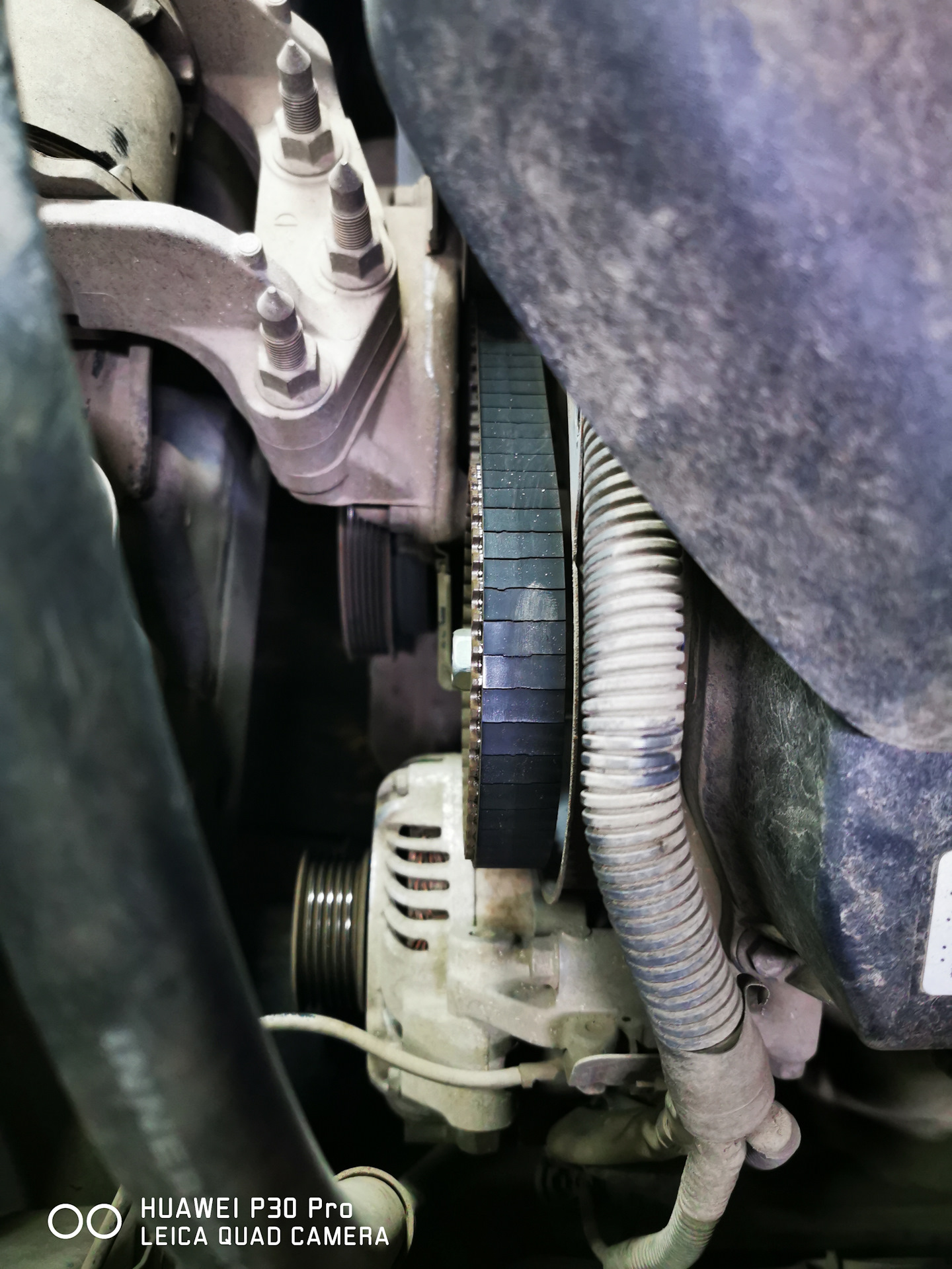

После того как вскрыли крышку, и увидев состояние ремня — стало понятно, что я был на волоске, ходил по лезвию ножа, подкрался к медведю со спины, залезаю на гору без страховки и тд 😃
Вобщем на фото все видно, я думаю у вас тоже шары на экран полезли 😅

После этого поста к себе полез глянуть. Предыдущий хозяин сказал что менял ремень 50000 км. назад. Ремень вроде как 11 года, в идеальном состоянии.
Менял ремень на пробеге 120т, ни одной трещинки не было, кстати, помпа была в отличном состоянии, не стал менять. Боюсь предположить, какой пробег у вашего ремня))

На 230 менял первый раз, как новая выгляделя помпа
А помпу не стали менять сразу ?
Братуха, что то я про помпу и не подумал, а мастер и не сказал мне)
Ну тогда пока не потечёт можно и не менять) просто пока все снято он мог сразу поменять ) правда ее цена 11тыс оригинал кажется

Помпы очень живучие. Много людей меняли ремни — помпа без люфтов и ТД.
Замечено на пробегах от 170 до 220 ( мой вариант ), ещё один знакомый менял на 280 примерно, но про его помпу я не помню .
Я продал 260 ни намека не было
Повезло тебе конкретно, вовремя в ГРМ залез. А вот предыдущий хозяин конечно Чудак редкостный, либо вообще ремень не менял, либо поставил дешевое говно, еще и пробег скрутил. Не верю я в сказки про 80000 пробега у 11 летнего авто.

Не мог ремень на пробеге 80 тысяч так выглядеть. Никак. Скорее всего 180
Мой на 90 тыс тоже был изрядно потрескавшимся.

И на 180 такого не может быть с подлинным, оригинальным ремнем. Они и три срока ходят бывает, и выглядят потертыми только.
Ремень левак поди. А может аналог, автор не пишет какой был.

Братуха, пробег действительно крутили, но там не 180 был а 99 с копейками) и ремень заводской на фото, возможно из за климатических условий он так потрескался, у нас морозы так марозы зимой)
