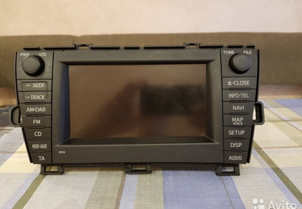

Вопрос к знатокам. Скажите друзья, если я куплю родной аппарат с монитором, заработает он или нет?
Вроде смотрю на фотки в объявлениях, все разъёмы одинаковые, где то больше где то меньше, но основные это 4 или 5 штук.
Ничего ведь страшного если я к продавцу приеду и подкину его аппарат на свою проводку? Должен же он работать по любому? А периферия уже разбрусь. Камера, на китайце работает, значит и к родному аппарату я смогу ее подключить?

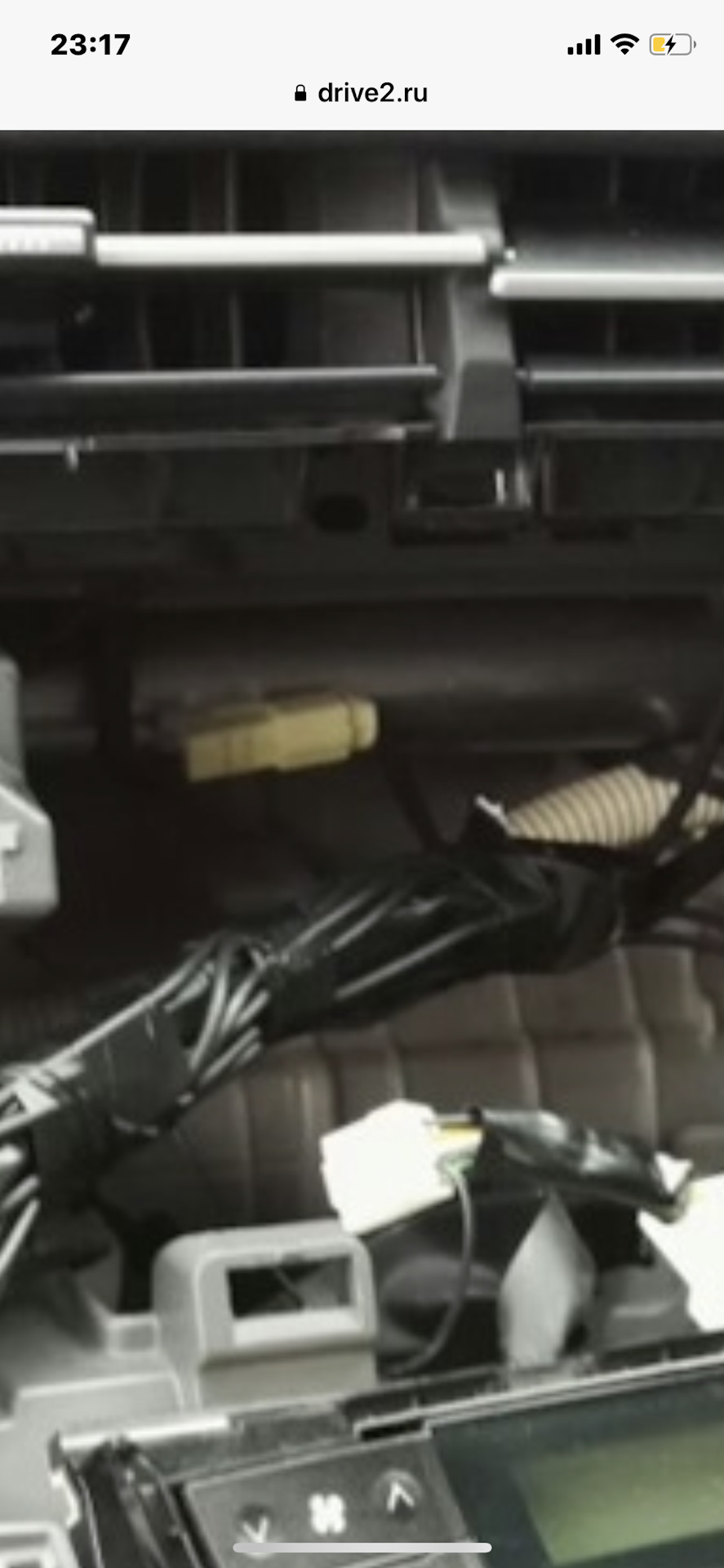

Еще возник вопрос там труба прямо за мафоном и на ней какой то штекер пустой висит. Любопытно к чему он?

То есть любой штатный беру и всё будет работать?
Магнитолы штатные на приус ещё отличаются тем, левый руль правый и если звук JBL то одна магнитола если без то другая
Ну это я уже понял. Праворукие они наоборот встают и кнопка эжект у них слева. У меня 8 динамиков но не JBL. У меня есть список родной комплектации. Так что я выбираю аппарат без надписи JBL спереди. Как на фото
Если с праоруль такой мафон на левый не встанет ?
USREBEL
Да. Если руки из нужного места, любой подключить можно. Главное что бы по размеру подходил. Основных 2 штекера- питание и колонки, остальное допы.
Ну вот оно
Да, можно. Стандартные тойотовские фишки.
Интересно, что за разъём висит на трубе? У меня к нему ничего не подключено.
Не камера?
Не знаю!
