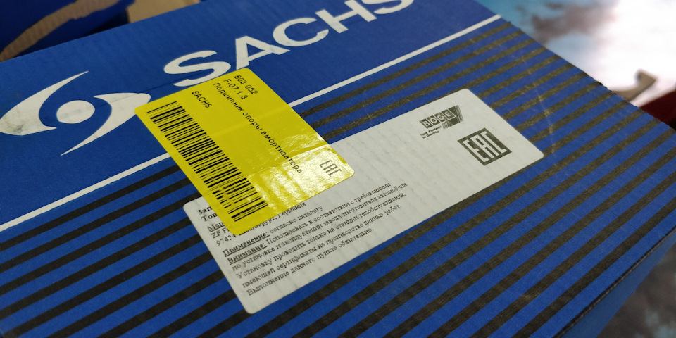

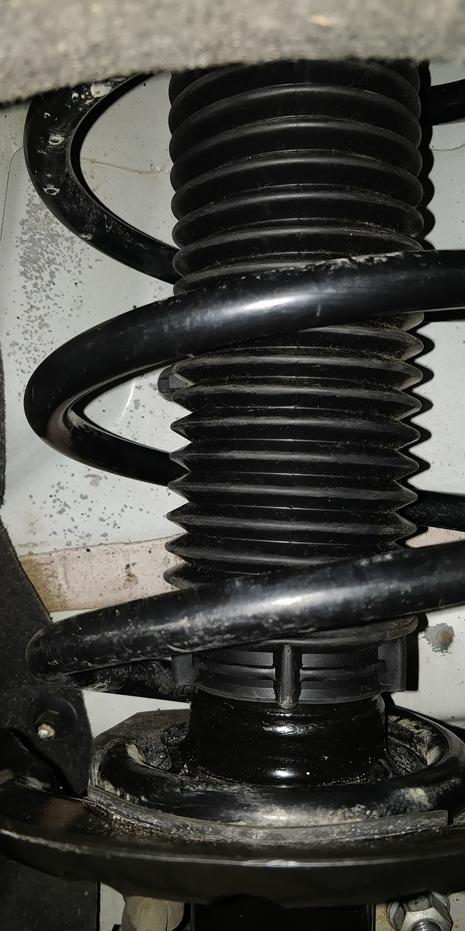

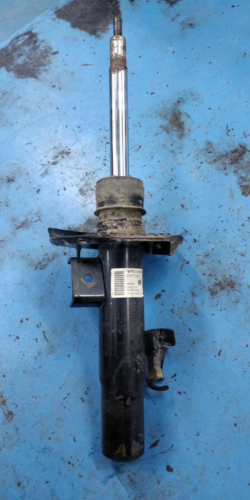

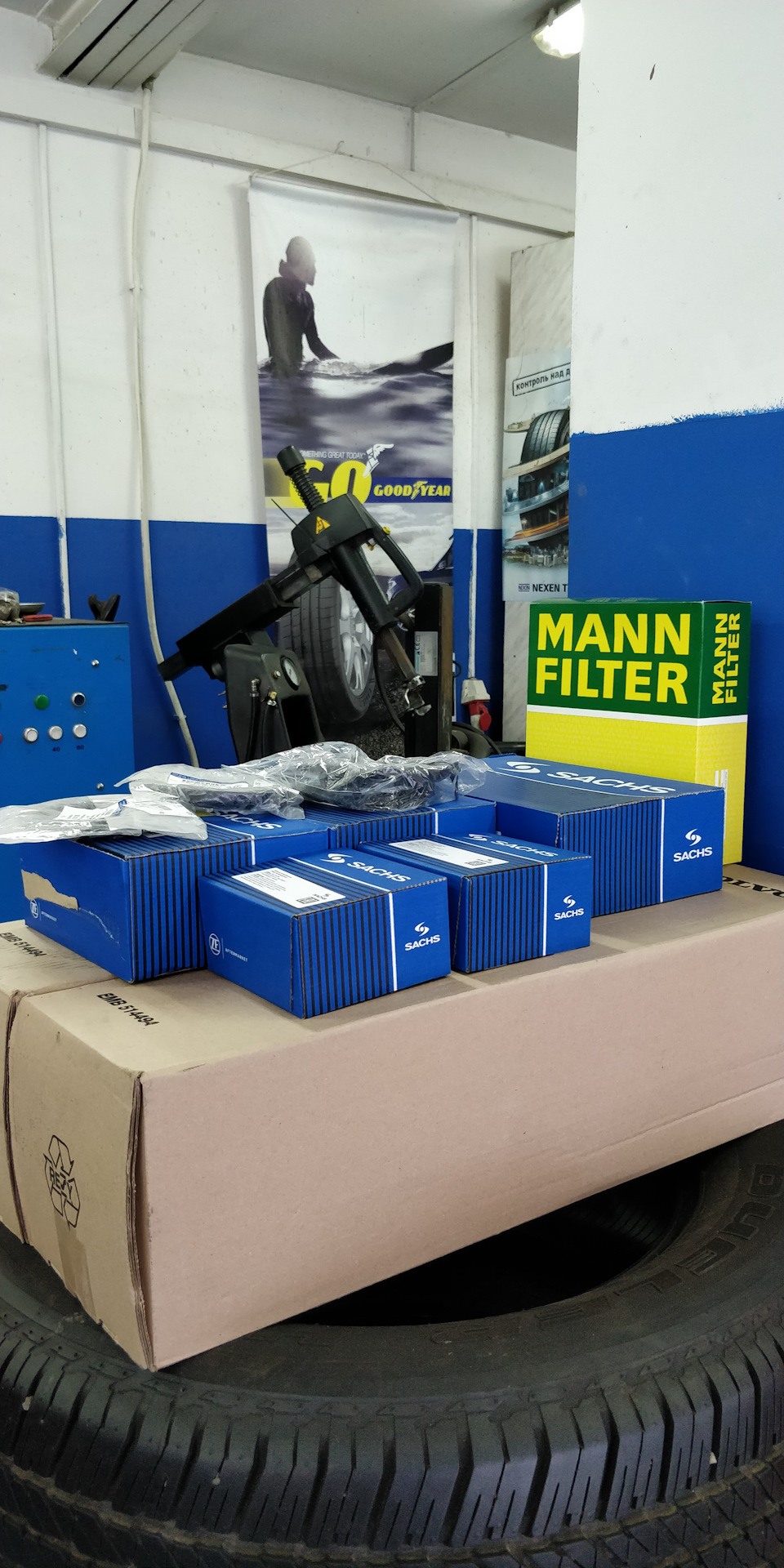

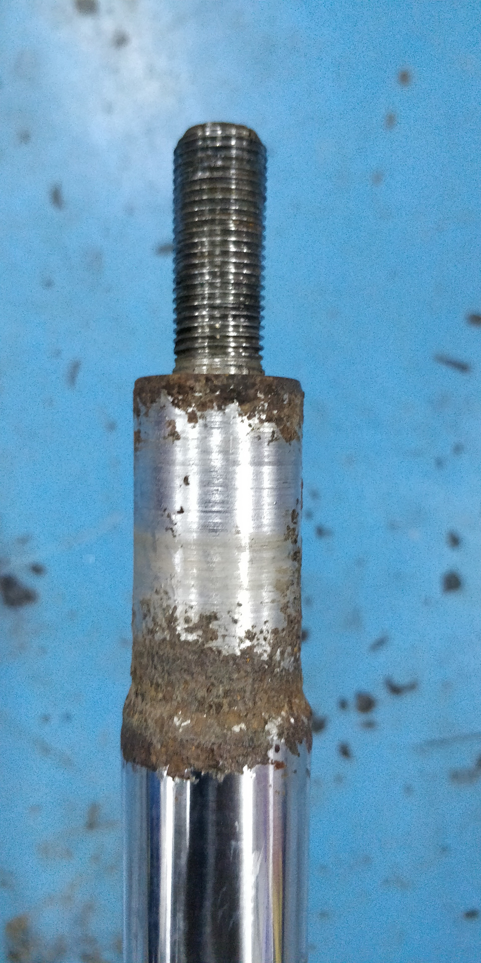

Поскольку в прошлый раз не удалось заменить всё в передней подвеске по причине того что купленные по случаю амортизаторы (и даже покрашенные в жёлтый) оказались слегка сопливыми, во время прошлой поездки в Москву в одном известном интернет-магазине были куплены амортизаторы от S60 II D5, всё остальные пыльники-резинки были уже куплены от Sachs.

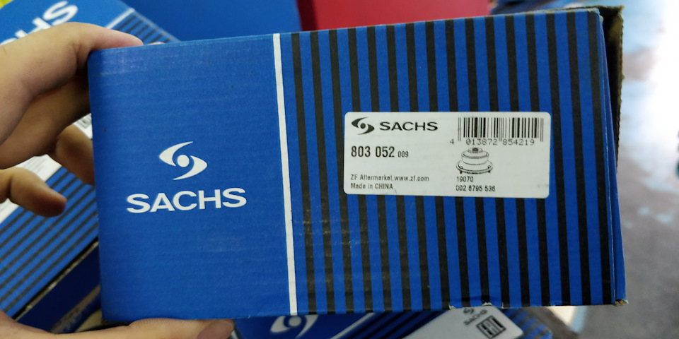

Набор 803 052 от Sachs по идее идет комплектом чашка+опорник, но в моих коробках опорников не оказалось, потому докупил их отдельно. Резинки купил от FoMoCo, стойки 31304051+31304052 Volvo.

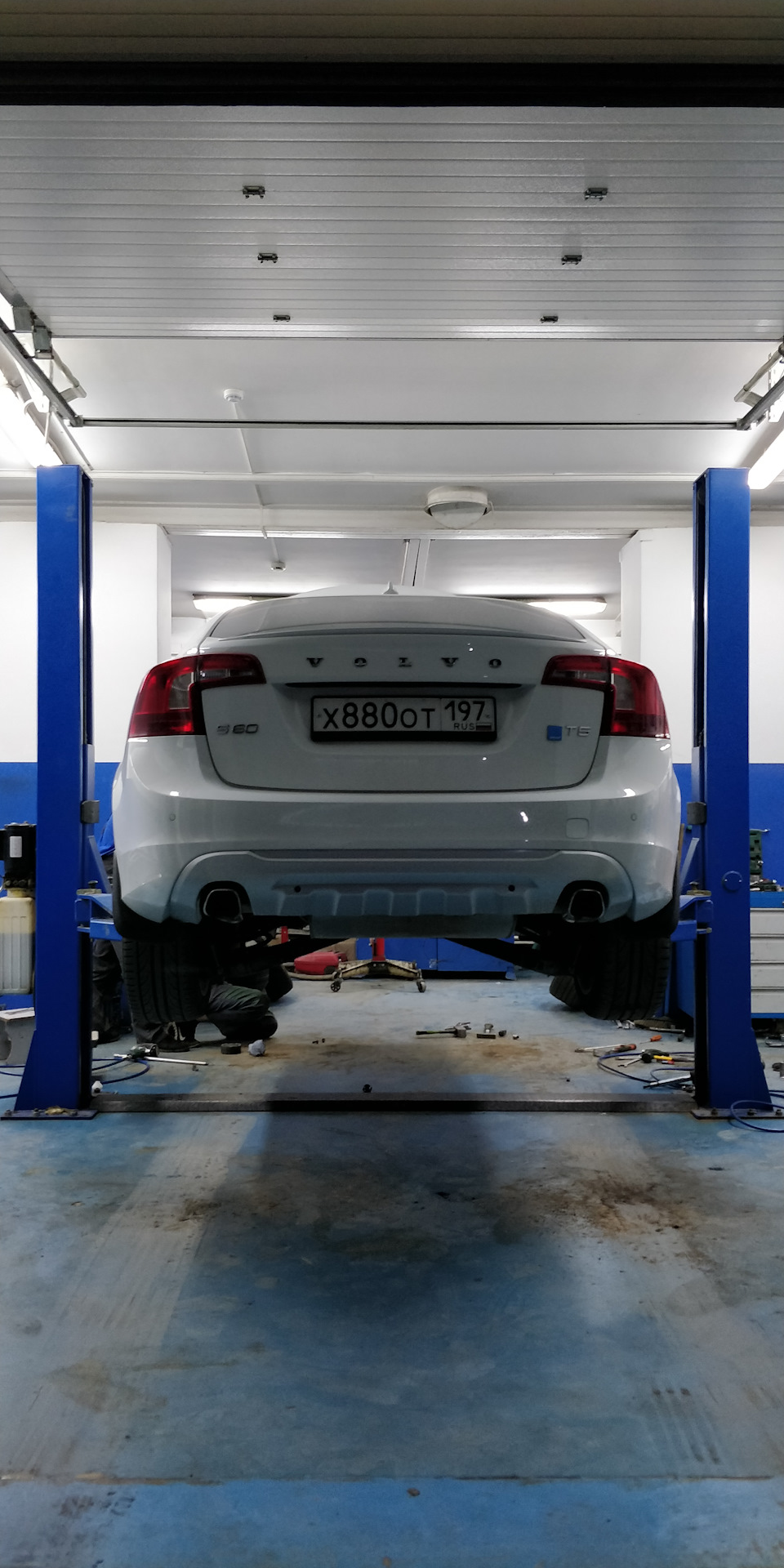

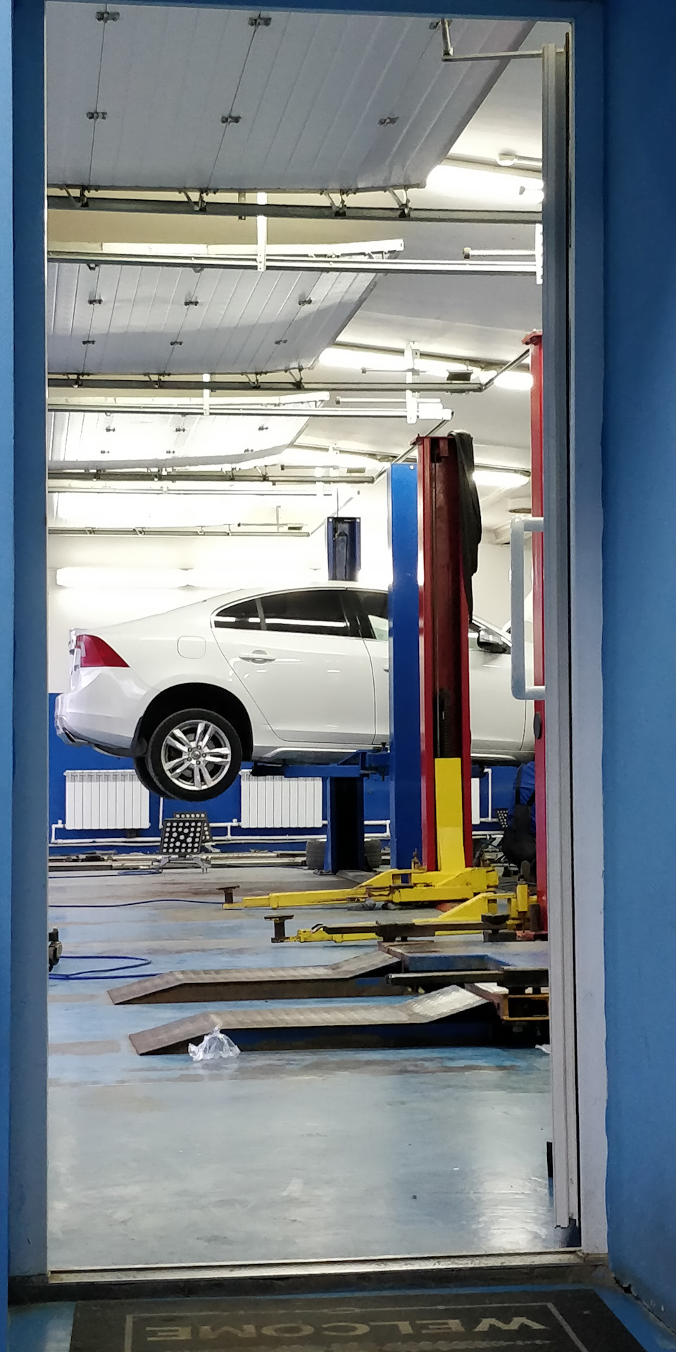

Установили всё часа за 2, сделали сход-развал. По подвеске у машины всё отлично, вернулся клиренс, исчезли звуки. При подборе стоек помогал как обычно — Notzeal, а цифрами с таблички в задней правой двери любезно поделился stepanid.
