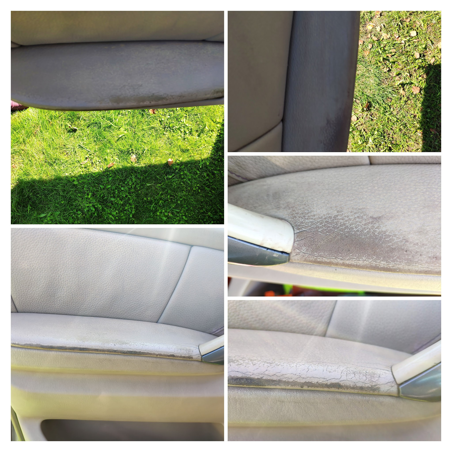

Недавно был приобретен комфорт салон БЖ. Безусловно, его необходимо было отмыть и привести в опрятный вид.
В этом посте/записи хотелось бы поделиться своим опытом покраски салона, сразу могу сказать, что сталкиваюсь с покраской впервые. Читала информацию на сайтах и в БЖ, но как говорится читать одно, а делать своими руками другое.
Перед покраской сиденья желательно помыть, точнее не желательно, а обязательно. Я мыла обычным хозяйственным мылом.
И так для покраски нам понадобится:

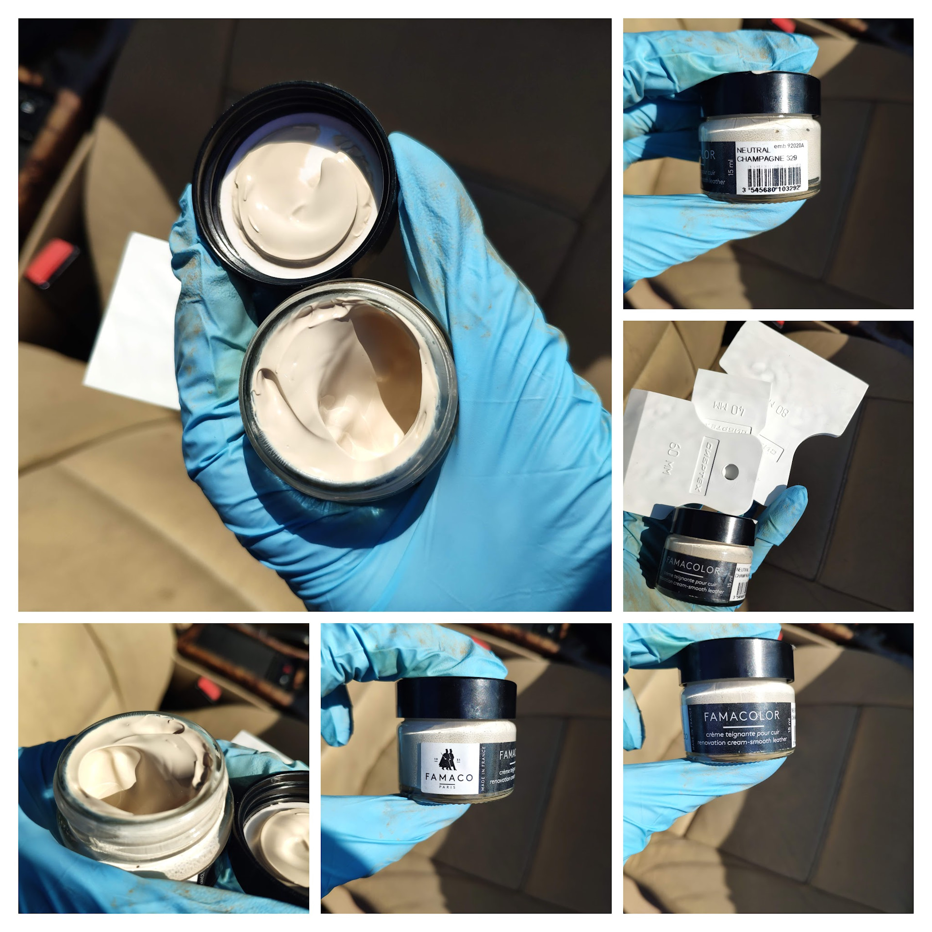

Два свободных дня, фен ( или солнечная погода 😂), а также обезжириватель, наждачная бумага (1000), краска, жидкая кожа.
Жидкая кожа
Краска Leder Fresh

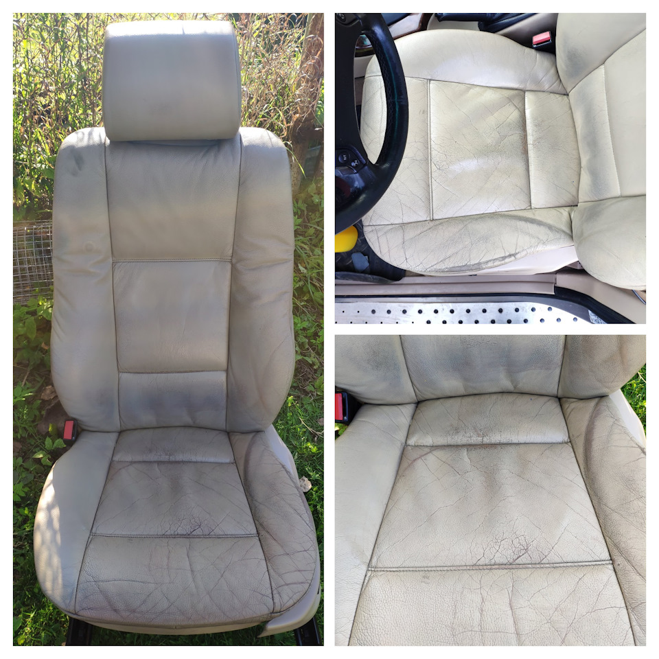

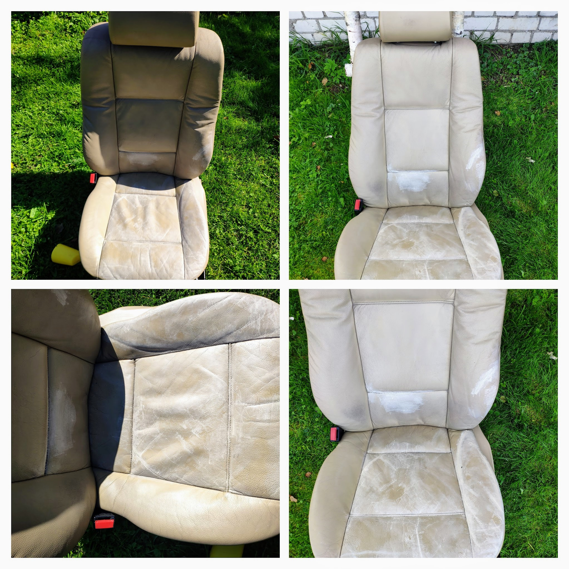

Вот то, что мы имеем ДО:

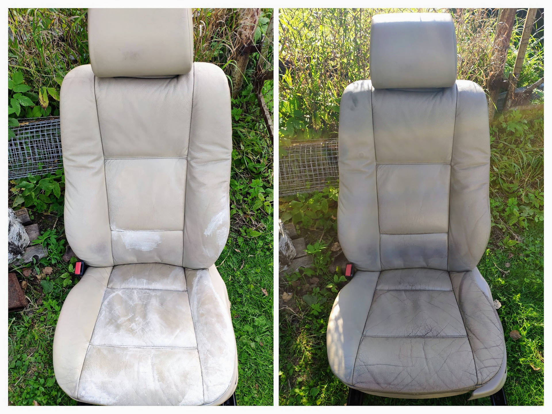

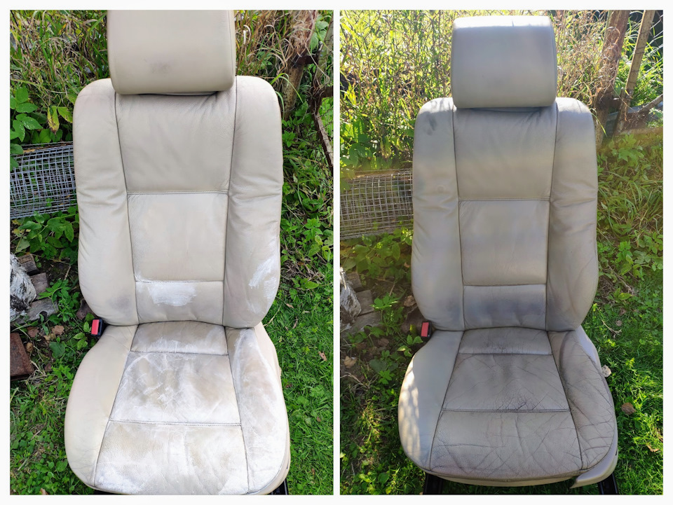

1. Вначале все проходим наждачной бумагой, добавляя немного воды.
2.Далее все протираем тряпкой, сушим.
3.Следующий шаг – обезжириваем все.
4. Переходим к обработке жидкой кожей.

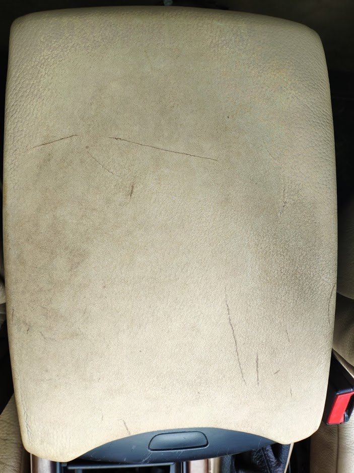

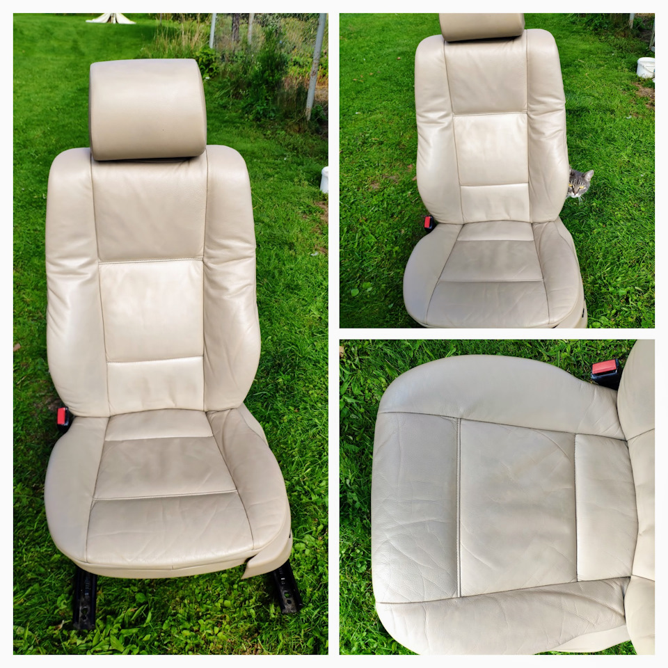

Жидкая кожа была нанесена только на трещины. Я наносила только один слой. Возможно, это было моей ошибкой. Только когда начала красить водительском сиденье, я поняла что одного слоя будет недостойно.
Забегая вперед, небольшой вывод для себя я сделала, что лучше наносить 2-3 слоя, либо очень толстым слоем наносить на трещины. Хотя все достаточно индивидуально и зависит от глубины трещины.
После того, как жидка кожа высохла, необходимо пройтись наждачной бумагой. Зачищала до тех пор, пока кожа не стала гладкой и ровной.
5. Обезжириваем.
6. Приступаем к покраске.

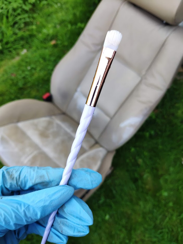

В комплекте с краской прилагалась губка. Ей очень удобно наносить краску, поэтому покупать дополнительно я ничего не стала. Единственно, чтобы я посоветовала купить- это кисточку. Ей удобно проходить трудно доступные места.
Сам процесс достаточно простой. Краску наносим на губку, затем, круговыми движениями начиная от повреждённых участков наносим краску тонким слоем.
Поскольку салон светлый, а светлый тон краски имеет меньший коэффициент контрастности, поэтому слоев будет от 3 — 5.
Каждый слой краски нужно подсушивать феном.

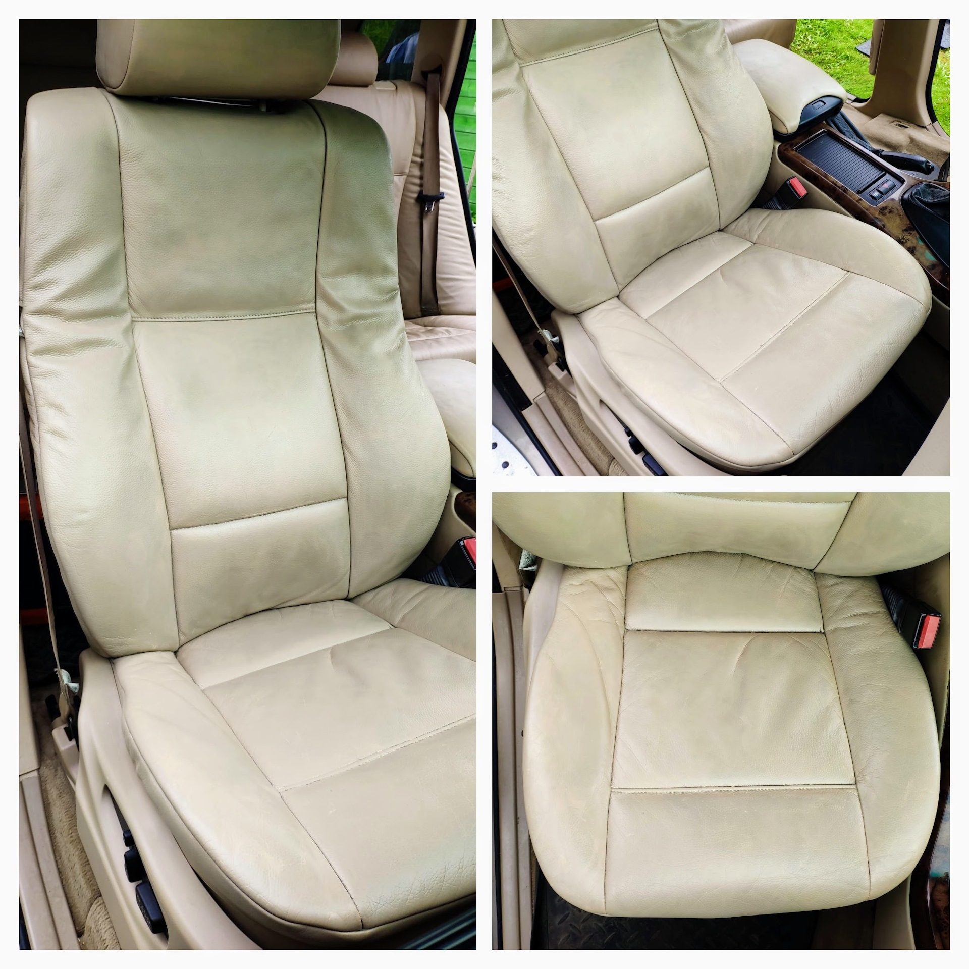

После наслаждаемся результатом 😂
Небольшой вывод. В целом, результатом я довольна. Да есть косяки, но салон теперь выглядит ухоженным)
Всем спасибо! Всем удачи!

Куда убежала фактура кожи? Мы же ее всю выходит что счищаем, и по итогу имеем участки с рисунком кожи, и просто гладкие — не хорошо

Всё зависит от того, как ухаживать за кожей. Обработанная кожа, тоже требует постоянной защиты. Если использовать защиту и относиться к салону бережно, то все будет хорошо. У меня ничего не потерлось. Краска держится хорошо. Даже на дверных картах.

Добрый день! В целом, всё хорошо. Всё зависит от ухода и эксплуатации. У меня только на водительском сидении появились небольшие трещины.Я пологаю, что если бы я нанесла кожи подольше, то их бы не было. Я об этом писала в посте.

Стоит заметить, что фактура кожи повреждена не сильно и не на всей поверхности сидений. Возможно, на фото это не так видно. В целом, краска фактуру повторяет.

Краски 150 мл хватило на два сидения? И сколько слоев краски надо дать для нормального эффекта?

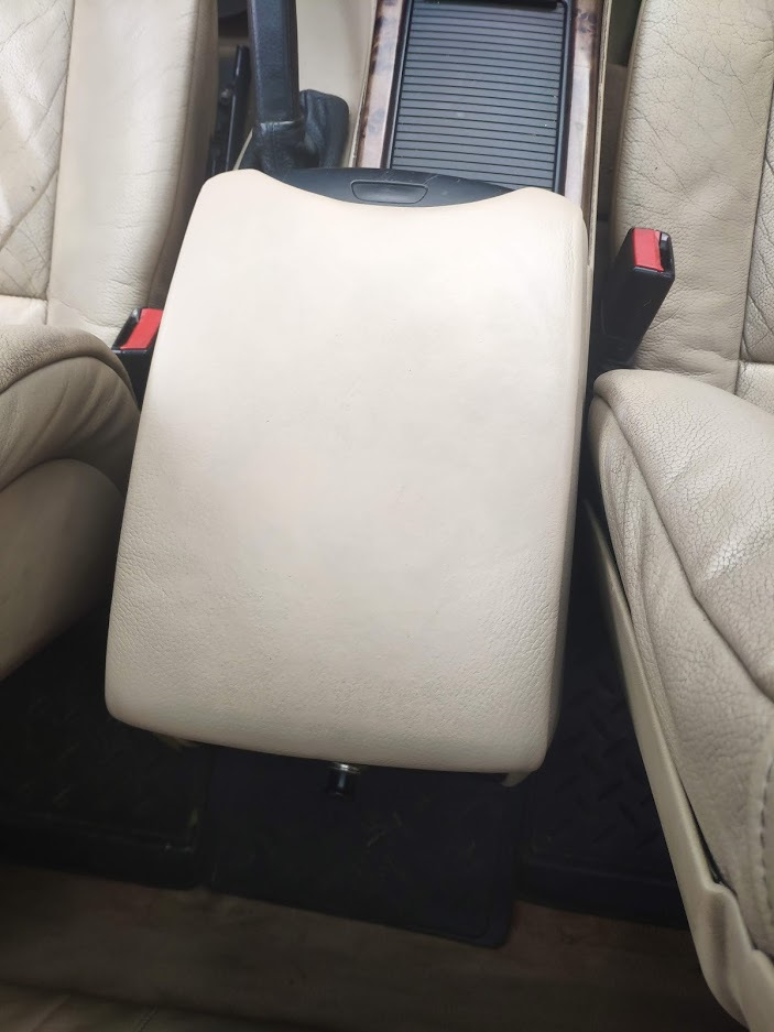

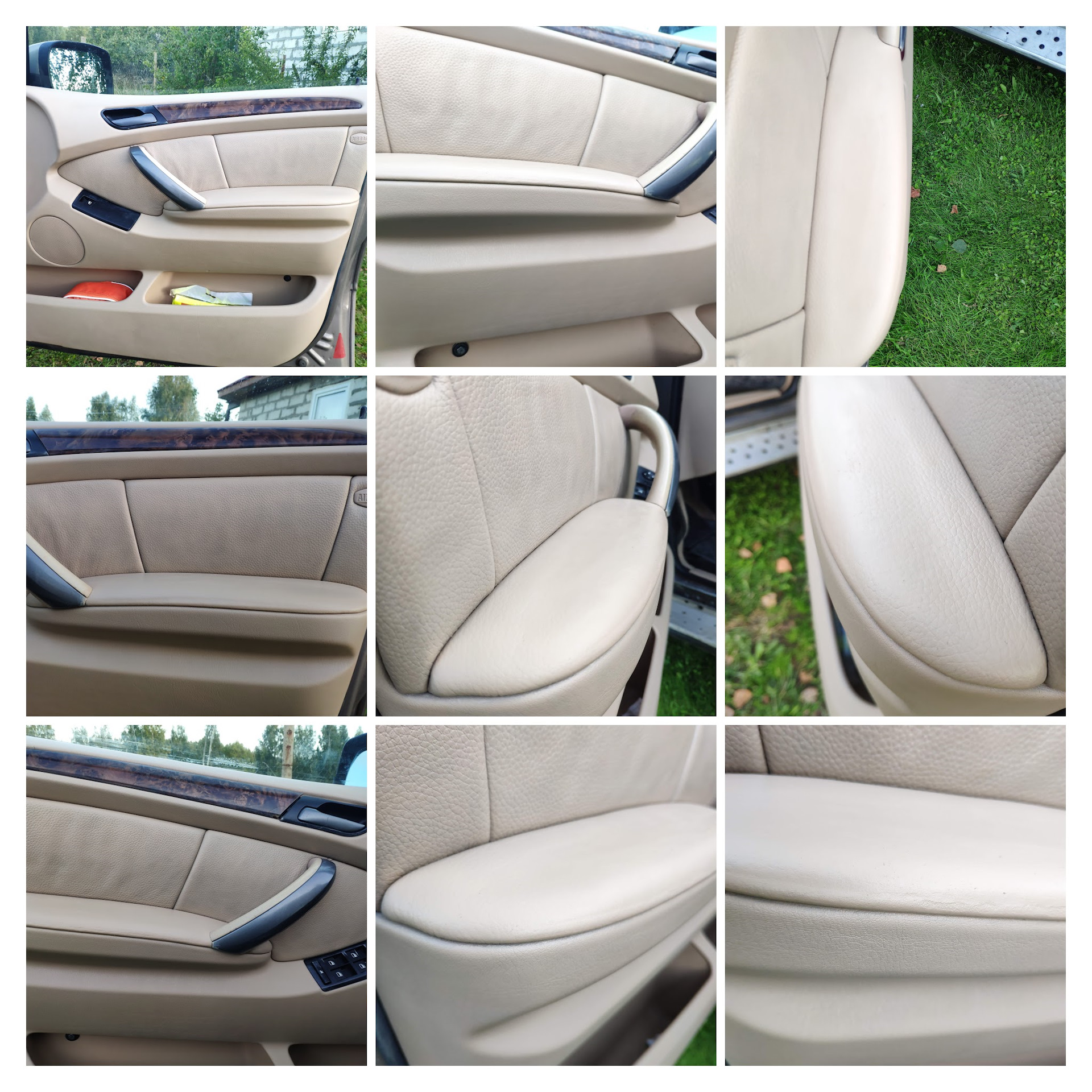

Краски хватило на 2 сиденья, подлокотник, обшивки дверей.
На пассажирское сиденье — 4 слоя. Оно было не сильно убитое.
На водительское сиденье — 5 слоев. Можно было еще слой.
На светлые сиденья приходится много слове наносить так как светлый тон краски имеет меньший коэффициент контрастности.
