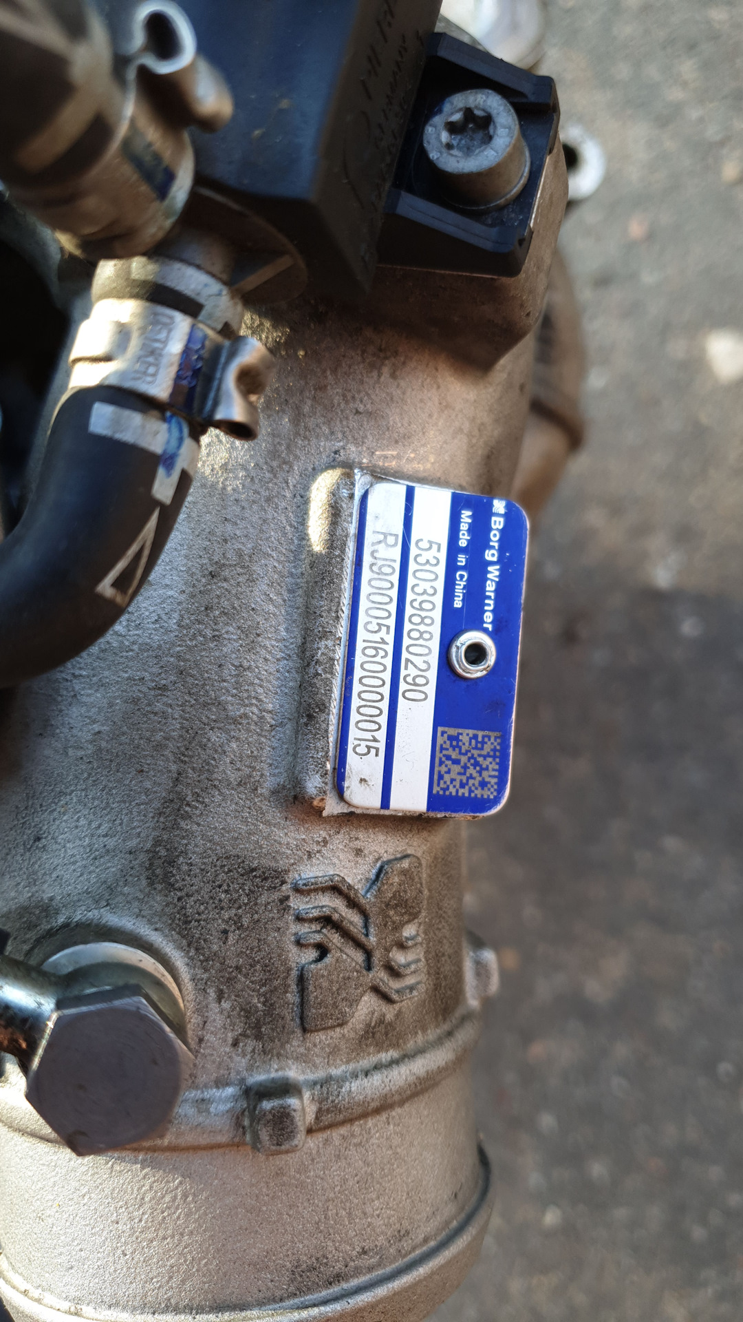

Почему около-сток. Выкупил назад свою прежнюю турбину у друга (Borg Warner 5309880530), которая немного лучше k03 и немного хуже IHI.

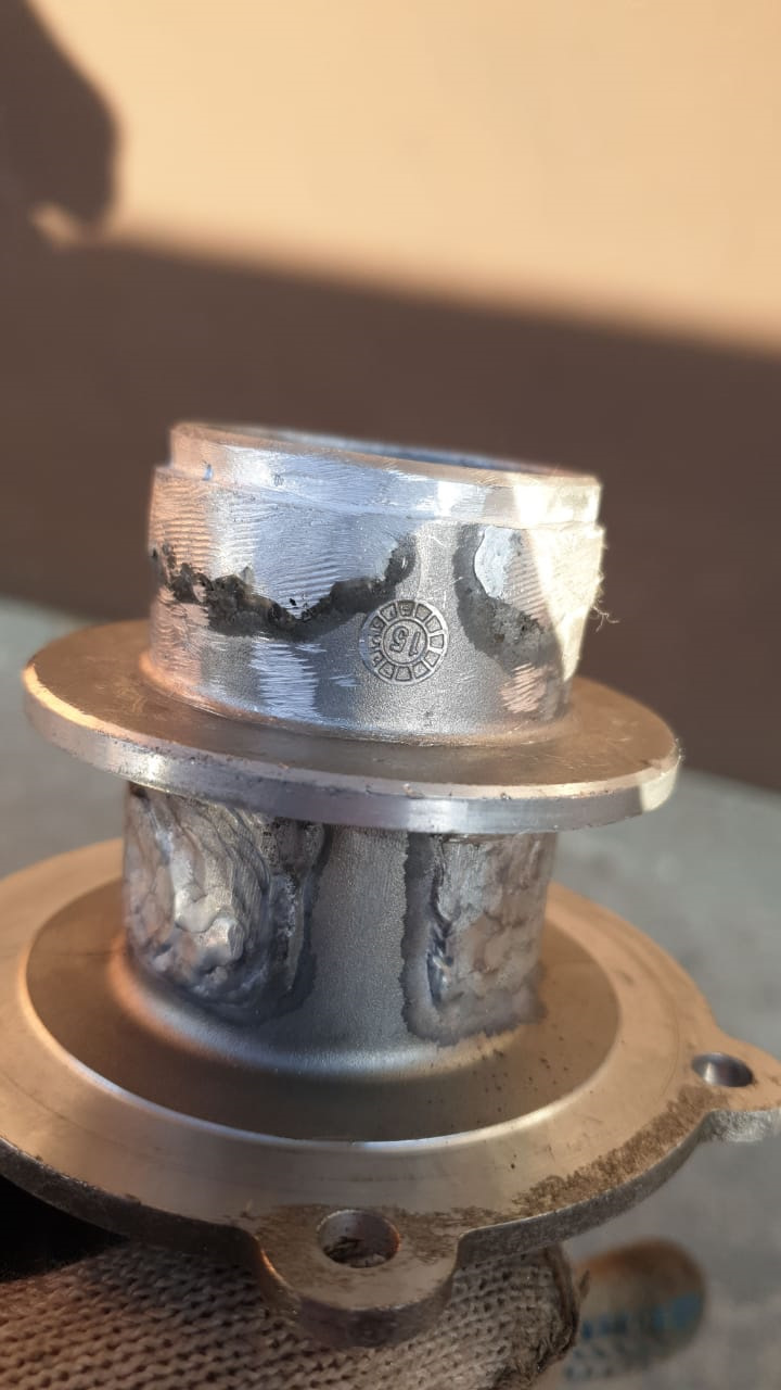

За это время он так не успел её поставить, но зато заварил дыры в мафлере, эдакий muffler delete custom, т.к. под к03 их не делают. Я же при этом накрутил актуатор еще на 3 оборота.

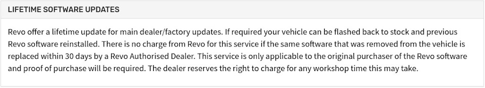

Но я был бы не я, если б не решил залить какой-нибудь и купленных когда-то стейджей. Стока хватает буквально до 60кмч. Если боитесь штрафов за превышение скорости — лучше оставайтесь на стоке))
Была уверенность, что верну Revo St3 IHI или хотя бы St1, но оказалось, что поезд ушёл.

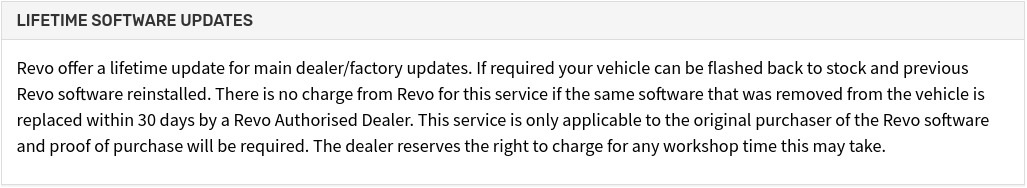

С некоторых пор политика компании Revotechnik изменилась таким образом, что если хочешь слезть с их софта, то как я понял надо ехать к дилеру и катить сток. Тебя при этом "ставят на учет" и если в течении месяца передумаешь, то зальют без проблем назад софт. Но если "на учет" не поставился и где-то залил другой софт — гудбай. И потом плати 100% стоимости прошивки. Это несколько странно и как мне кажется где-то тут есть неувязка с нашим ЗоЗПП, но я б не стал париться так.
К счастью, у меня был когда-то куплен еще APR Stage 1. Меня без проблем принял представитель и залил купленный когда-то давно, почти в самом начале моего пути, софт) Правда сингл программу, посвежее и бодрее. Решил под 95й бензин, т.к. больше мой Ети не гонка и мне неуютно ездить по РФ с программой под 98 и выше.

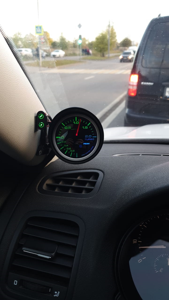

Получилось неплохо. Софт похоже ограничивает буст на отметке около 1.1 бара. Получается хорошая полка момента, поскольку турбина дует немного лучше заводской к03. На 6000 оборотов со сток впуском успел засечь по будильнику 0.8 бара — тоже хорошо!
