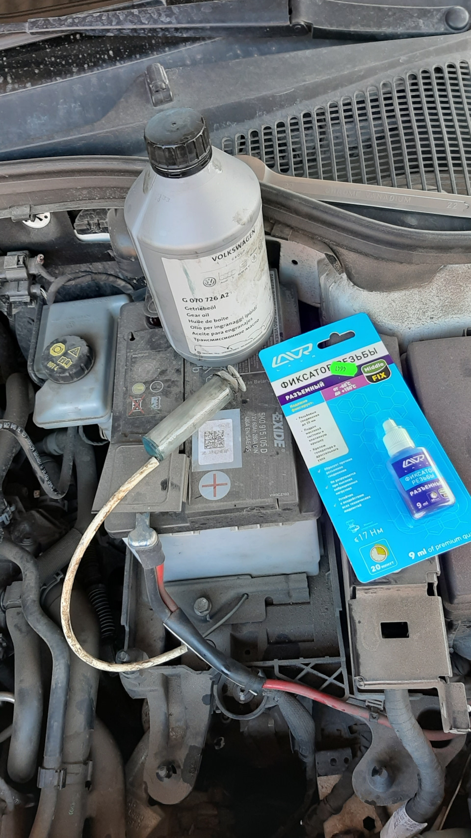

За "оригинал" отдал по 781р за каждую литровку. Всего 2 по 1 л. В придачу заказал на всякий случай сальник КПП VAG N90362001— 81 руб. (не пригодился)
"Автоматчики" у которых менял масло, предлагали ENI залить, примерно за 690 р/л. Каталог же, выдавал такую замену оригиналу — Febi 21829-590 р за литр
Оно и идет якобы в оригинальной упаковке. Рисковать не стал. Все таки взял и оригинал купил.
При сливе масла, самое тяжелое снять защиту ДВС.
Снимался болт, с верхнего смотрового отверстия, и с низу, с нижнего сливного отверстия. За 15 мин самотеком, что то слилось и немного (буквально 100 гр) шприцем со трубочкой отсосали.
Заправлялось масло, шприцем с трубочкой, через верхний смотровой болт, пока не потечет через край. Через верхний болт залезло примерно 1.2 л.
Главное, что покатался и гул пропал.

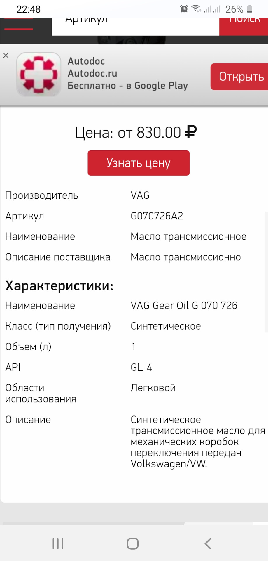

В механику VAG G070726A2. В робота VAG G055529A2.

А кто что думает про масло G060726a2? Просто оно много где у нас в наличии есть
ХЗ на самом деле. G060 — шестая ревизия. G070 — считай седьмая.
Если смотреть по экзист нашёл массу применений на 5ст. На 6ст только джета США
Скорее всего 060 идет допуск GL4plus. Присадок больше у плюса. Это НЕ всегда хорошо.

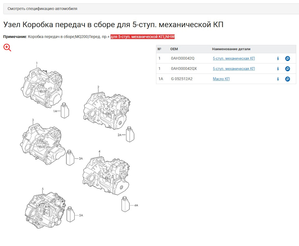

Привет, помоги пожалуйста разобраться, какое масло лить в mq200, 5ступка?
Оригинал особо и не нужен. В оригинале для этой коробки идет 75w, её кстати сайт липкой-молли рекомендует.
Остальные именитые производители рекомендуют синтетику 75W-90 и обязательно с допуском API GL-4.
Ибо GL-5, значительно больше присадок и они убьет без того уже слабую конструктивно (или из-за украинской сборки) коробку.
Каталог выдает оригинальные номерки — G 052512A2 и G 052527A2. Если хошь в личку Вин напиши, тогда скажу, что с завода залили.

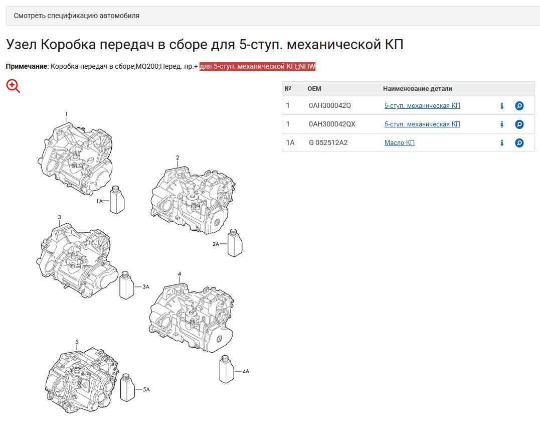

А могли бы вы мне подсказать G070726A2 подходит для MQ250 5 ступенчатой (Гольф 7, коробка RTD)?
Охх, тут нет. С ретардо что-ли коробка?
не знаю что такое ретардо.
Должна быть вот такая 0A4 300 051 MX. По идее рекомендованное масло G 052 527 A2.

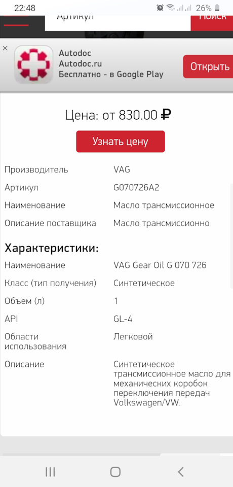

а номера TPI нет? как на него сослаться у ОД?
Номера нет. Мой скрин (первое фото)в яндекс/гугл картинки вбей. Они то все знают.
только этот пост вылез
www.drive2.ru/l/555167886071562943/
картинку у тебя брали)
