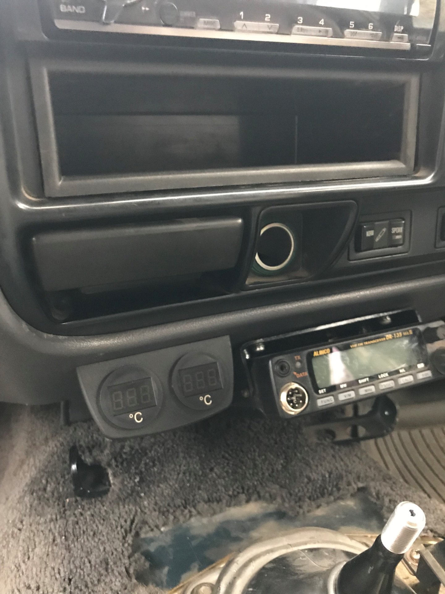

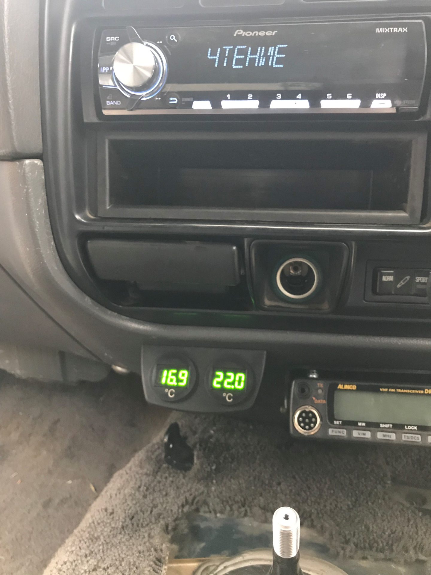

Мне до сих пор не понятно почему на 80ке проектировщики не установили термометр окружающей температуры…может быть это тонкий намек на то, что как бы похрен на мороз и жару))) В основном все затевалось ради окружающей температуры, но заодно второй поставил на температуру масла в коробке. Датчики российского производства, подиум китай (пришлось допилить немного напильником)…Сами температурные сенсоры закрепил стяжками, на коробке на выходе, там же где родной датчик зажигающий лампу на табло при перегреве…окружающая температура — за решеткой радиатора.
Наблюдения — темпер окружающий правильно показывает при запуске и движении, возможно перенесу сенсор ниже…по коробке — с доп радиатором на 36 колесах и стандартных парах 4,1 на перевале не удалось перегреть масло в коробке больше 100 гр. (лампа загорается 130 или 150 гр не помню уже…)

Стоят такие датчики на: температуру двигателя, акпп и внешней. Все работает качественно кроме внешки… Вывел в корпус бокового зеркала. По сути правильно показывает только когда машина стоит заглушена, остыла и в теньке… Так и не победил эту проблему.
Может за передний бампер?
Возможно, но хотелось бы понять, в чем отличие от бокового зеркала?
Я как то ставил в зеркало, температура от нагрева салона идёт на датчик. А за бампер это как штатное место для многих авто.
