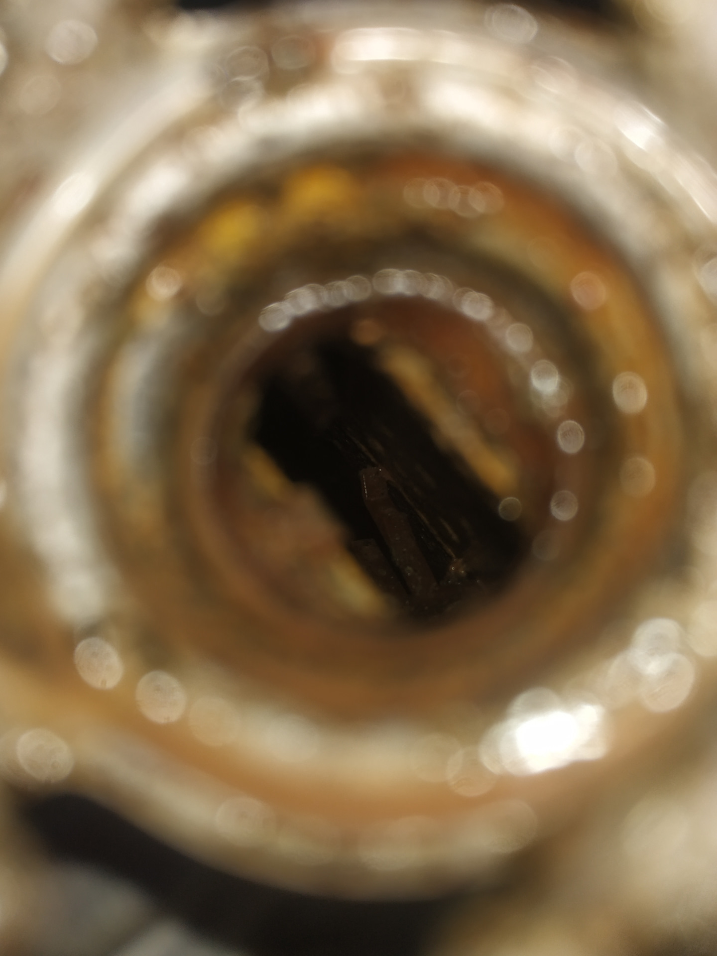

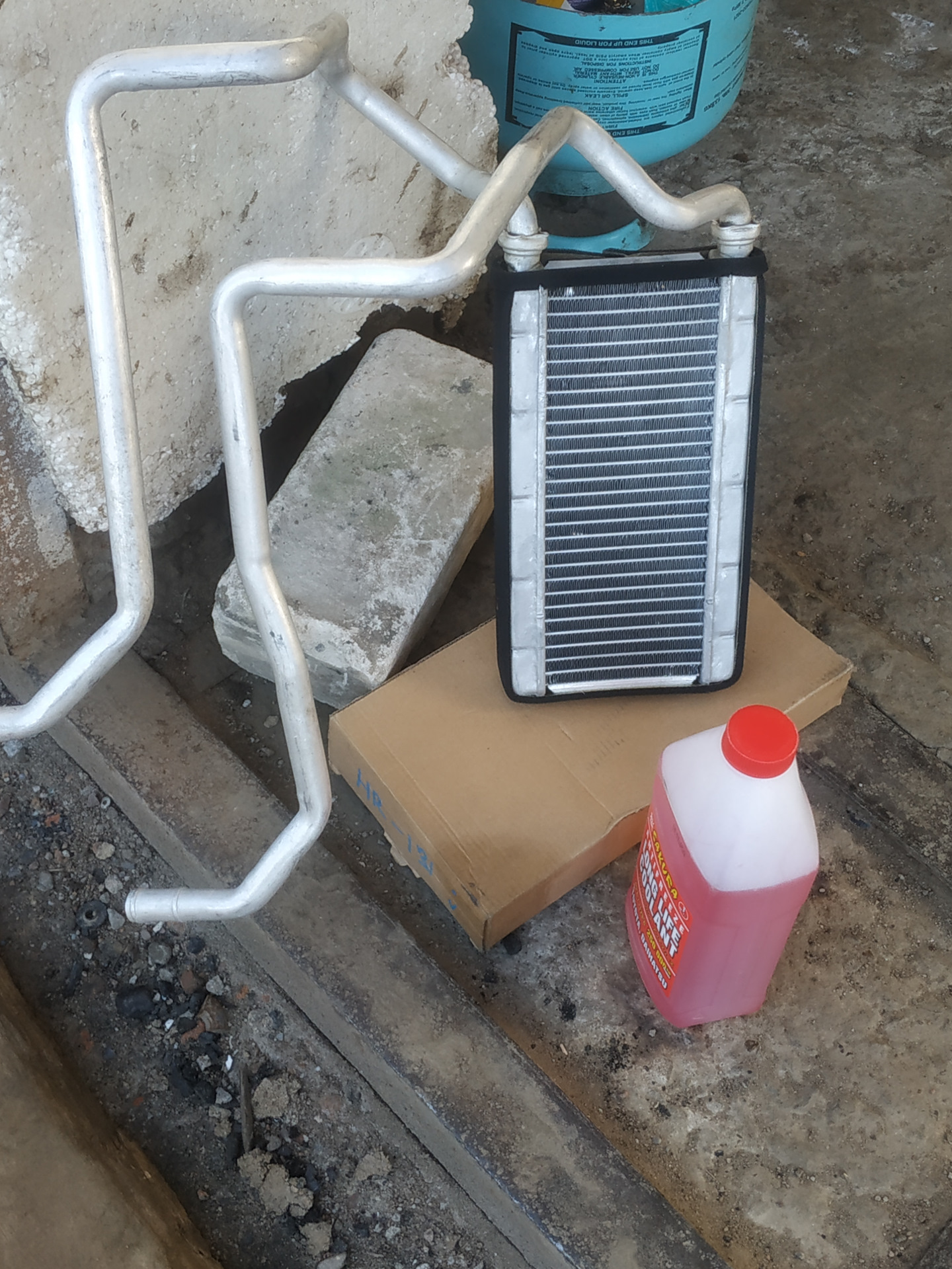

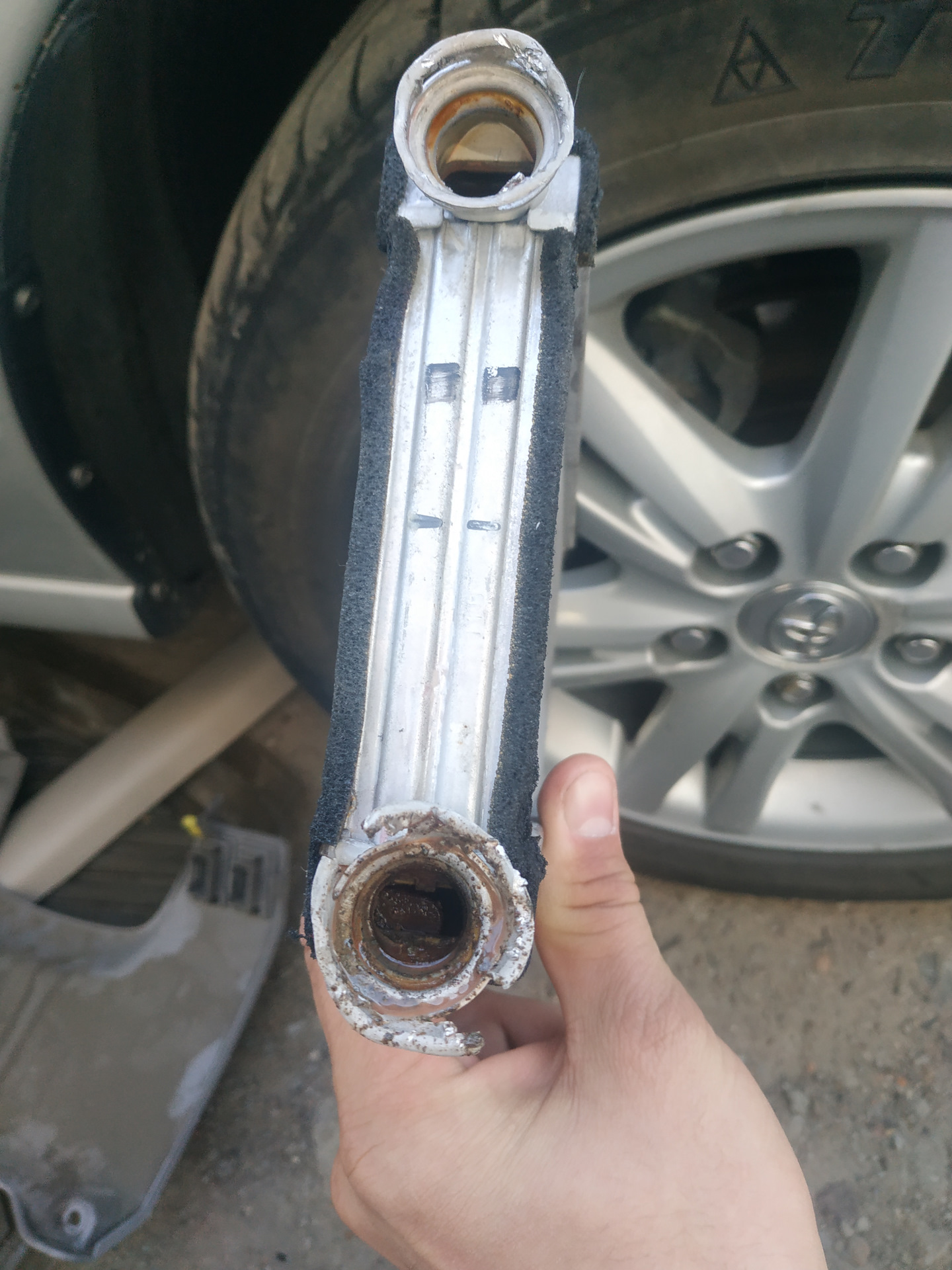

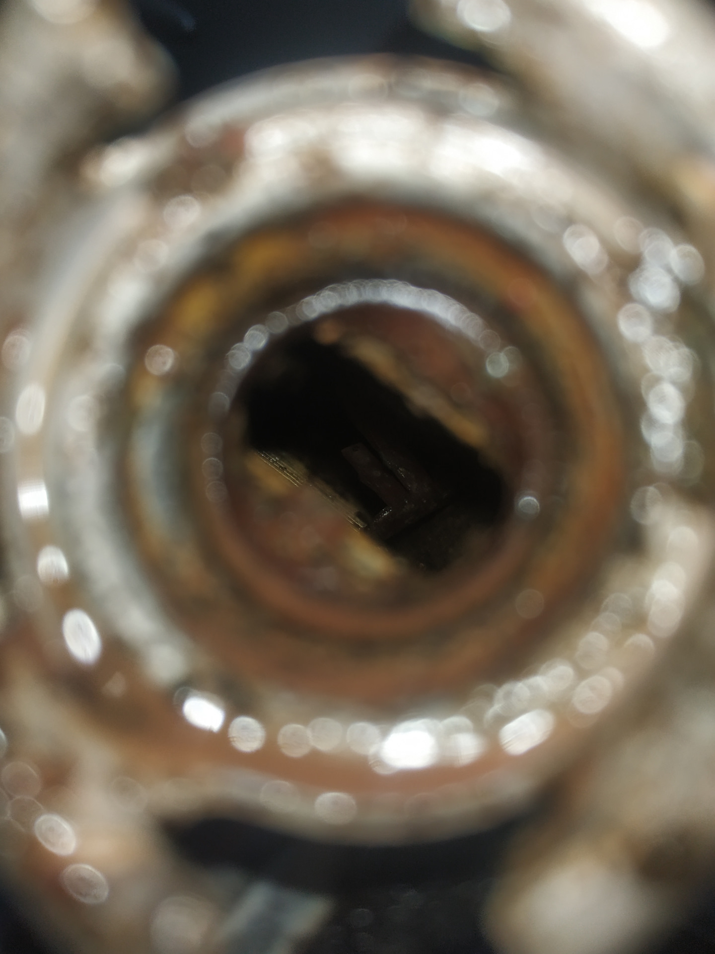

Наконец то добрался до лениво греющего салон Марка радиатор печки, так как я сам ленивый, то нашел сервис специализирующийся на подобных вещах, купил радиатор HR-131 ( не стал брать SAT и контрактный) литр антифриза и поехал, делали часа 2, ставили родные трубки и на верочку по моей просьбе усилили герметиком, теперь в машине ( аж не верится) духота аж в носу пересыхает :), старый радиатор был а плачевном состоянии внутри ( на фото можно рассмотреть, а так же ошмётки шлака из нутра радиатора ), а до этого менял антифриз и термостат (оригинал новый) и улучшений зимой не обнаружил особо .Всем жары и не тяните до холодов
З.ы : позже распилю его и покажу внутренности

Если радик был засран, значит и в системе у тебя гамно осталось в большом кол-ве. По уму надо было мыть систему, менять антифриз весь на новый и ставить новый радик. Этот вариант даст самый долгий и стабильный результат. Но в любом случае молодец что вовремя на новый сменил, я пару раз уже по холодам их менял
Антифриз был сменен, да, о радиаторе задумываешься только по холоду )
А по подробнее можно? Где заказывал радиатор печки, сколько стоит, чтоб примерно мерно прицениться что такая процедура стоит
Покупал в Хабаровске, обошёлся 2900, за работу 1500 отдал
