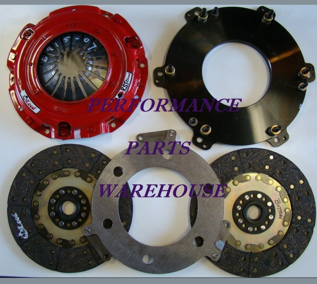

Пришел к выводу что нужно смотреть в сторону американских сцепление, там и выбор большой и крепче.

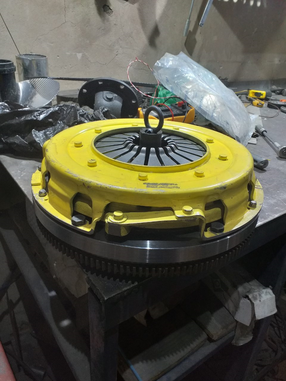

Например вот это двойное сцепление держит 1000л.с

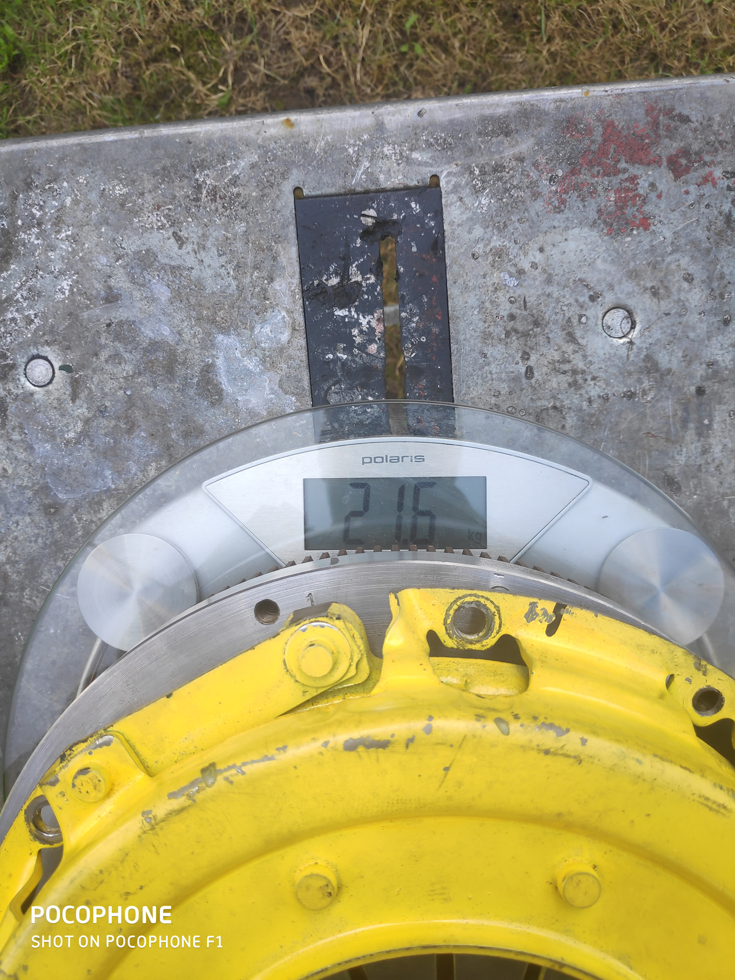

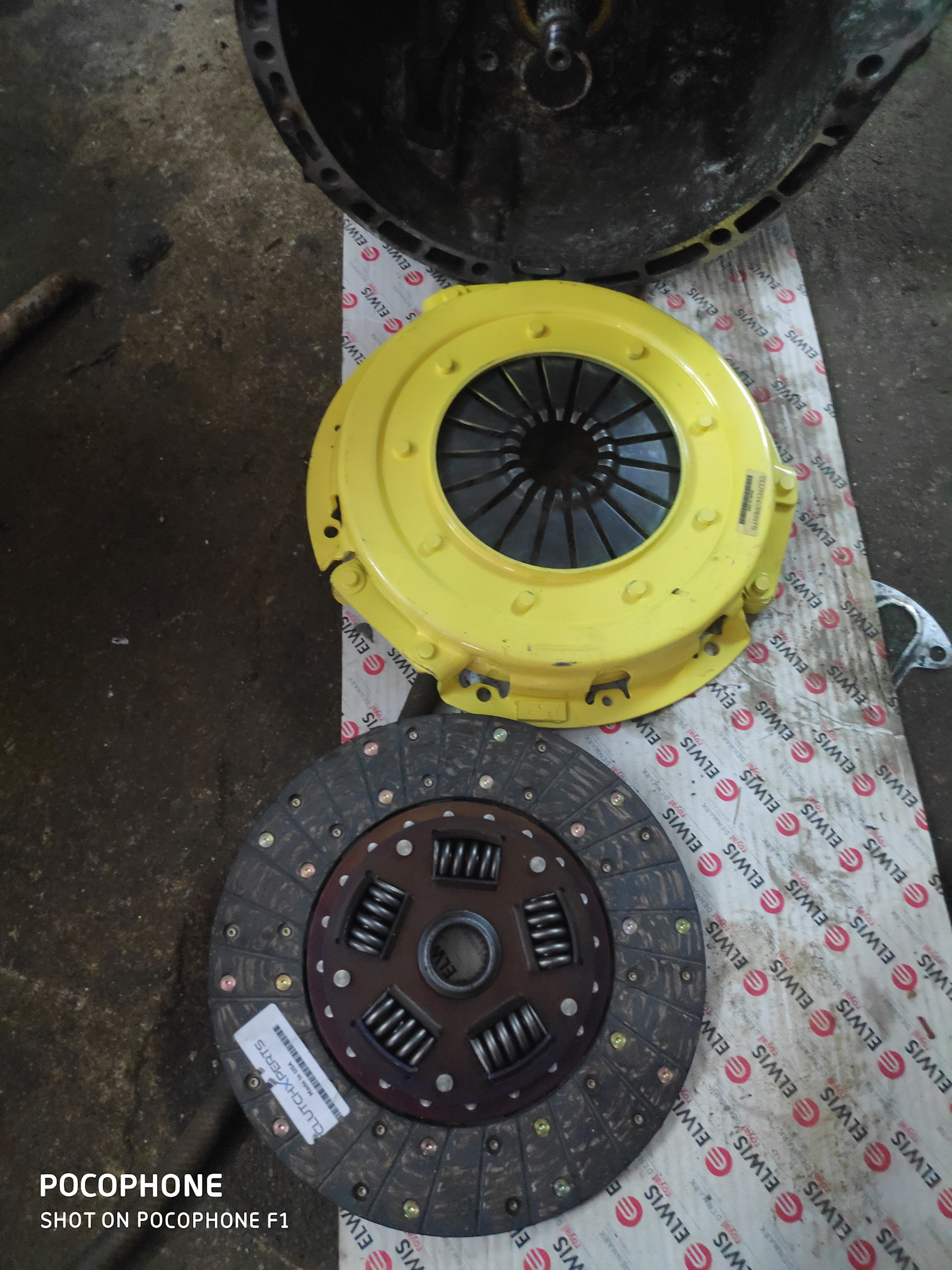

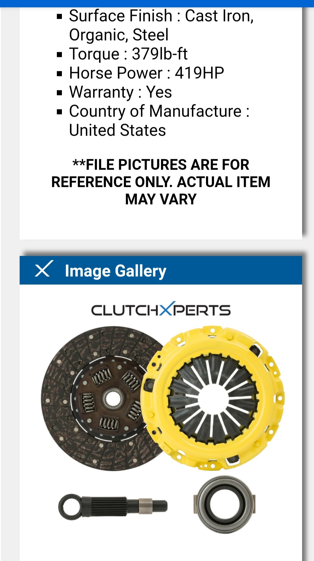

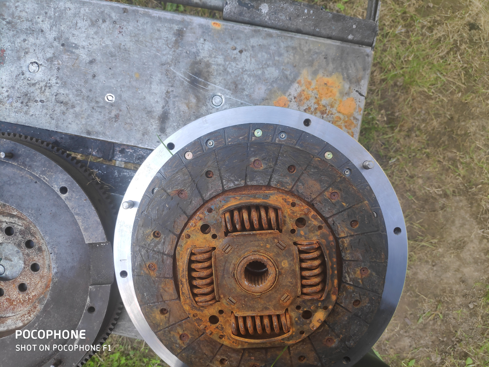

Нам надо попроще, максимум 600л.с. Поискав на ебае и Альба. Нашел вот такое сцепление-органика на 419 л. с.
Оо то что нам нужно, берем. На страх и риск приобрел на ебае и через две недели пришла посылочка.

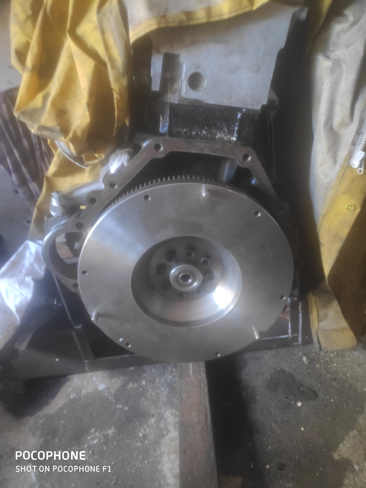

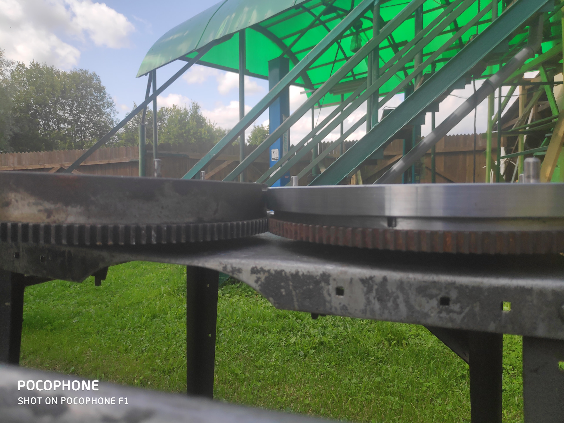

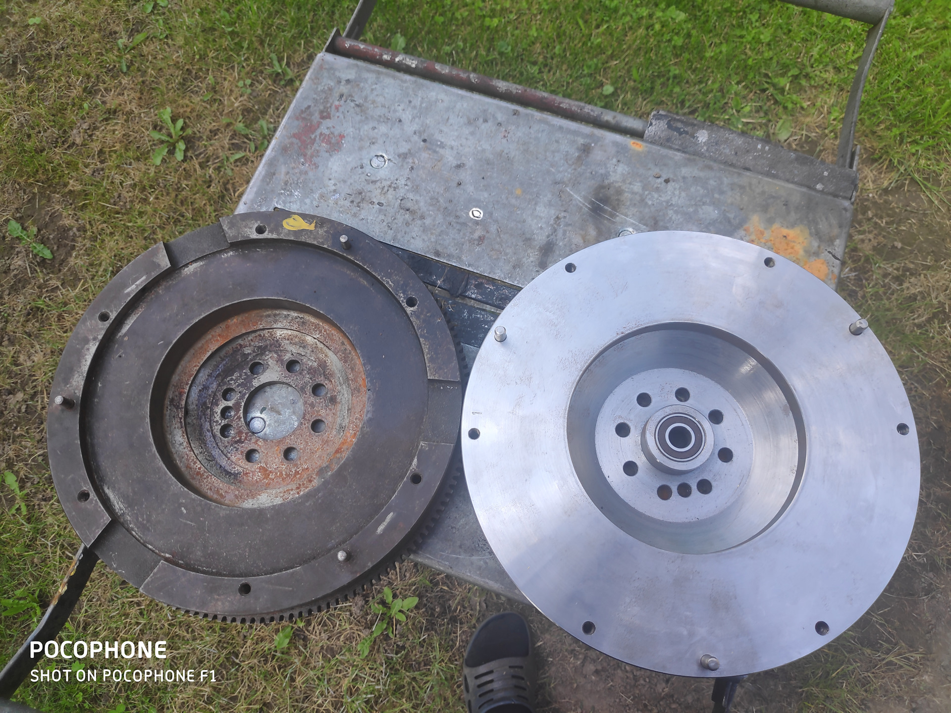

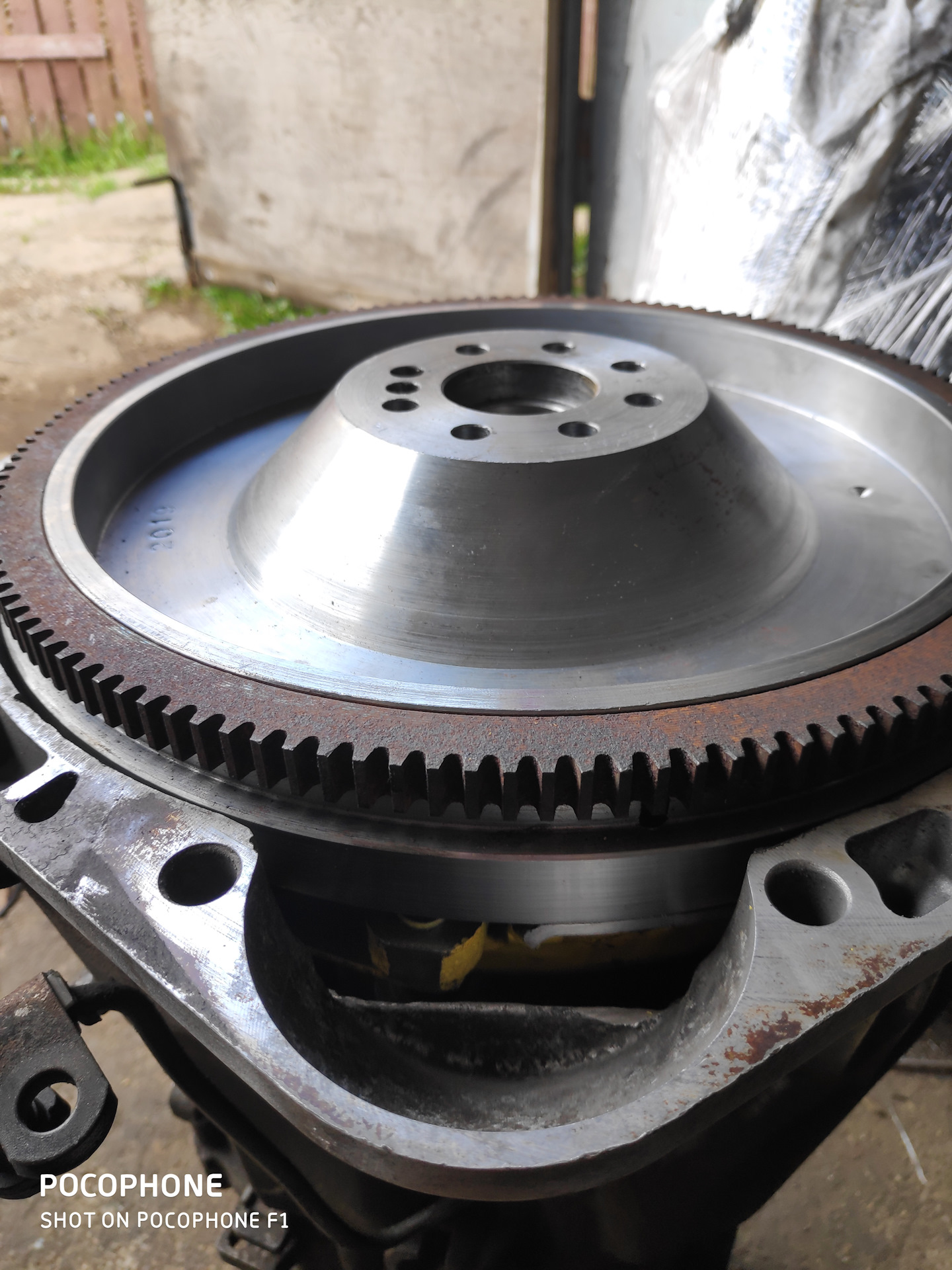

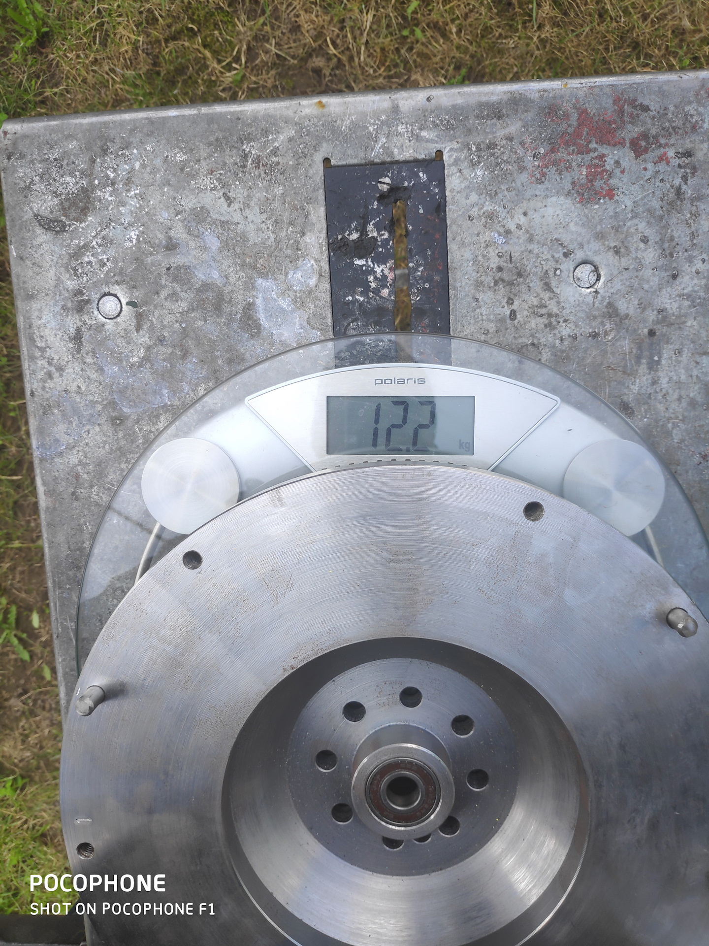

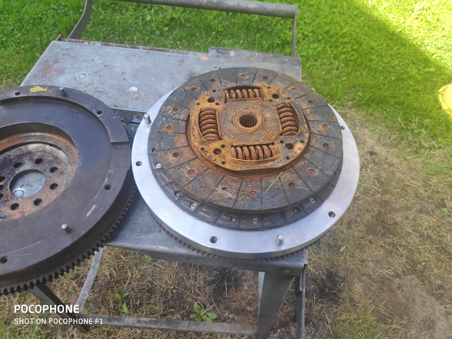

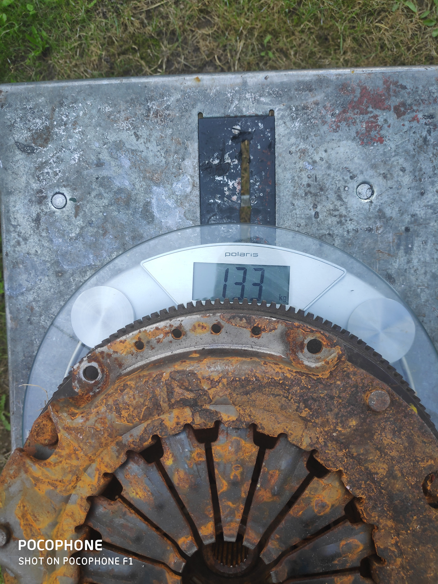

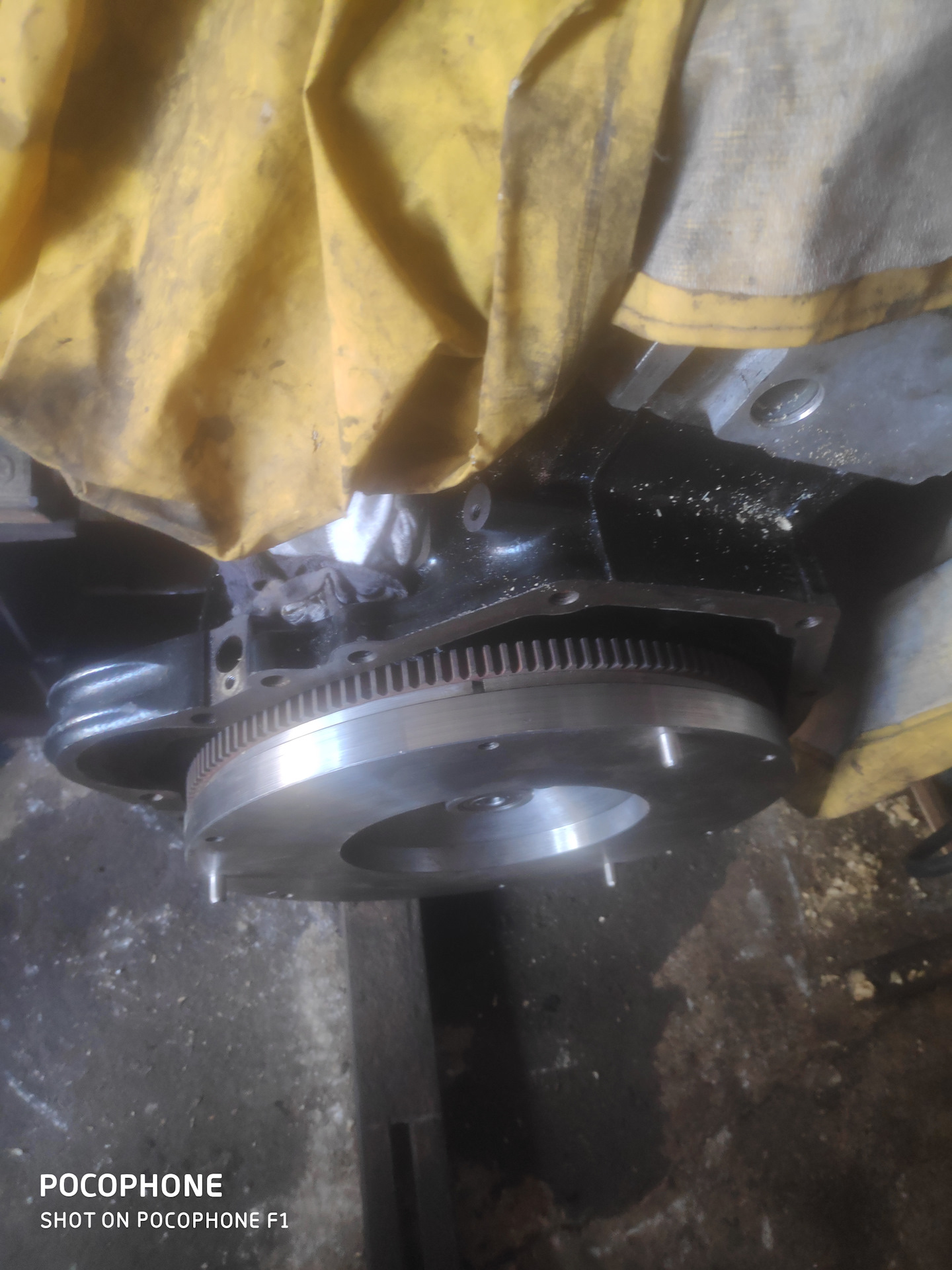

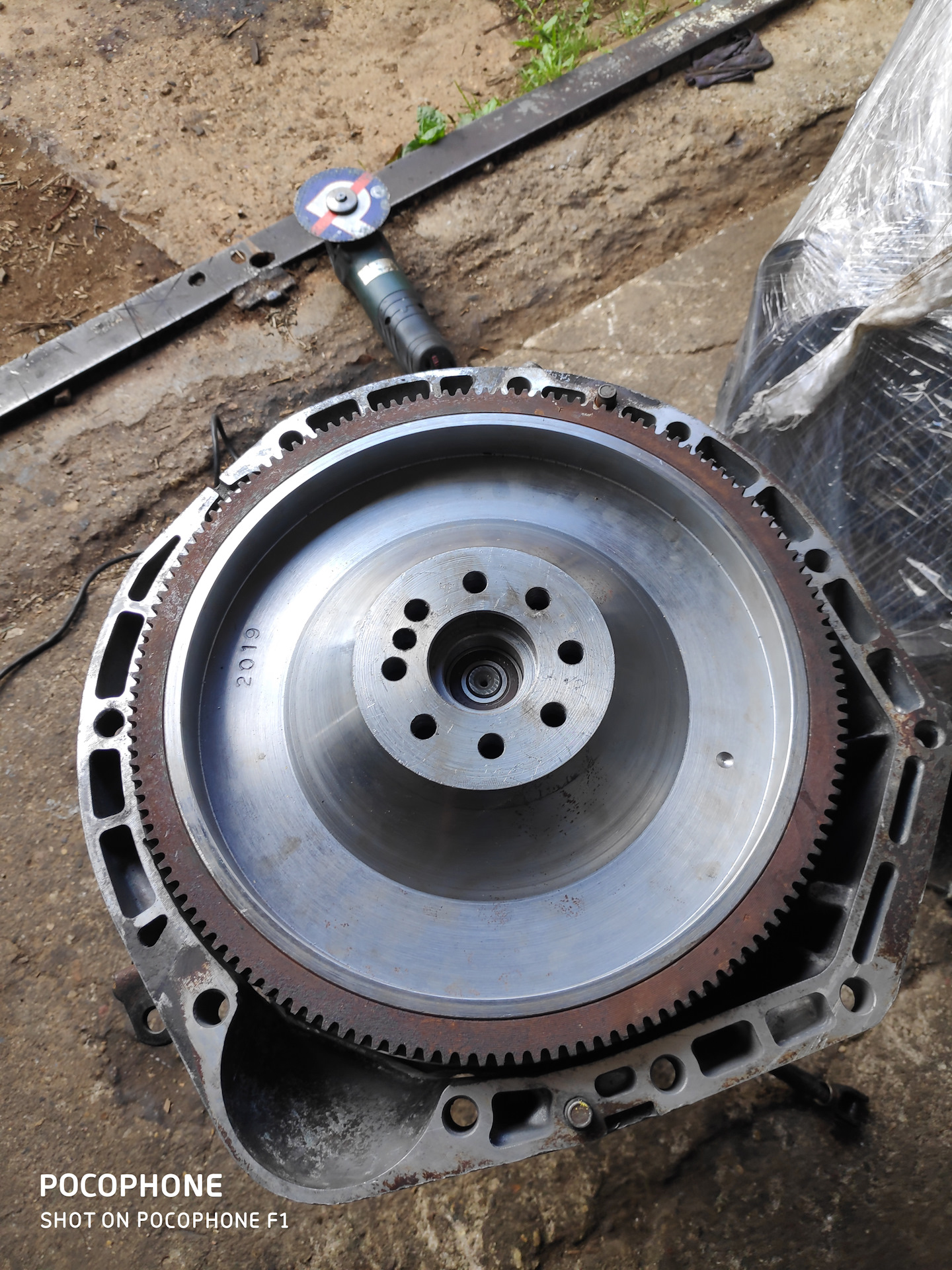

Дальше посложнее, нужно изготовить с нуля маховик. Сделали чертеж и за дело. Вот такой получился кг на 12.
Так же попутно приобрел на авито МКПП 716.644 от МЛки первого поколения шестиступка. Судя по форуму "супертурбодизель" очень крепкая коробка. Да, кстати МКПП подходит на корандо/муссо/кайрон/рекстон/актион

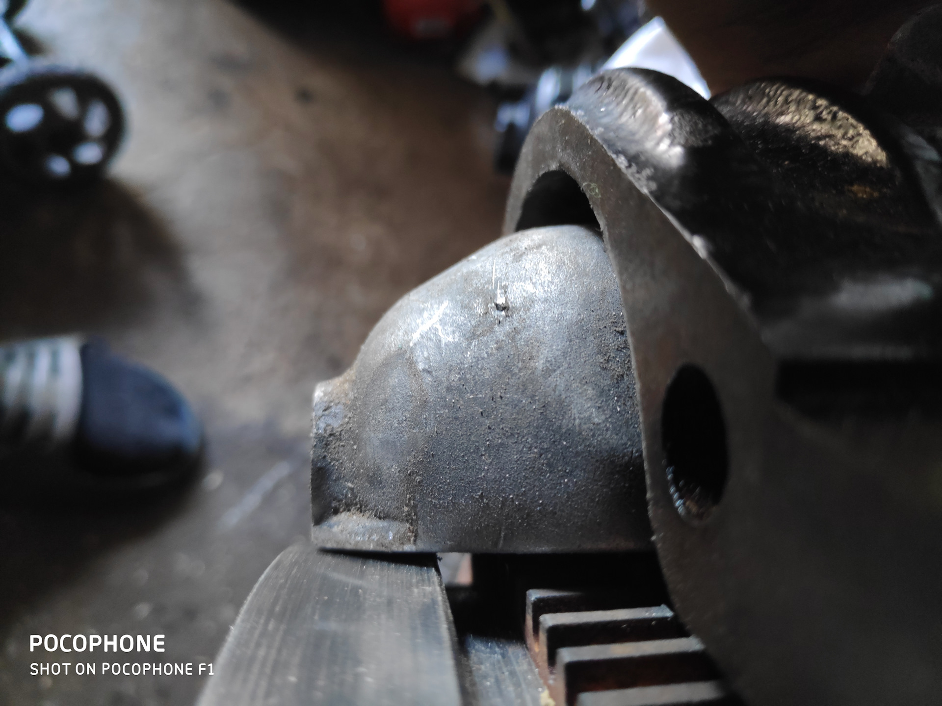

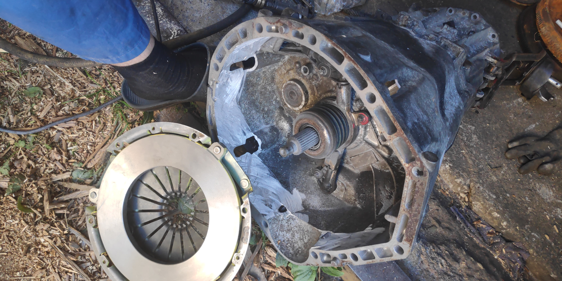

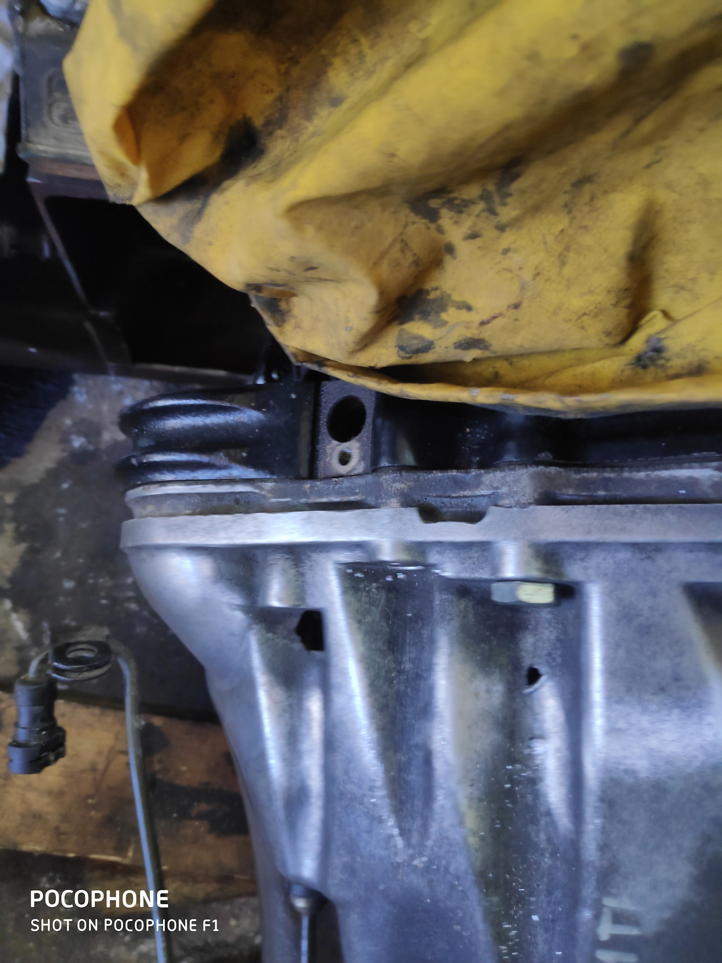

Чтобы весь пирог сцепление воткнуть в колокол МКПП, мне пришлось часть выемки колокола удалить болгаркой. Вот фото.

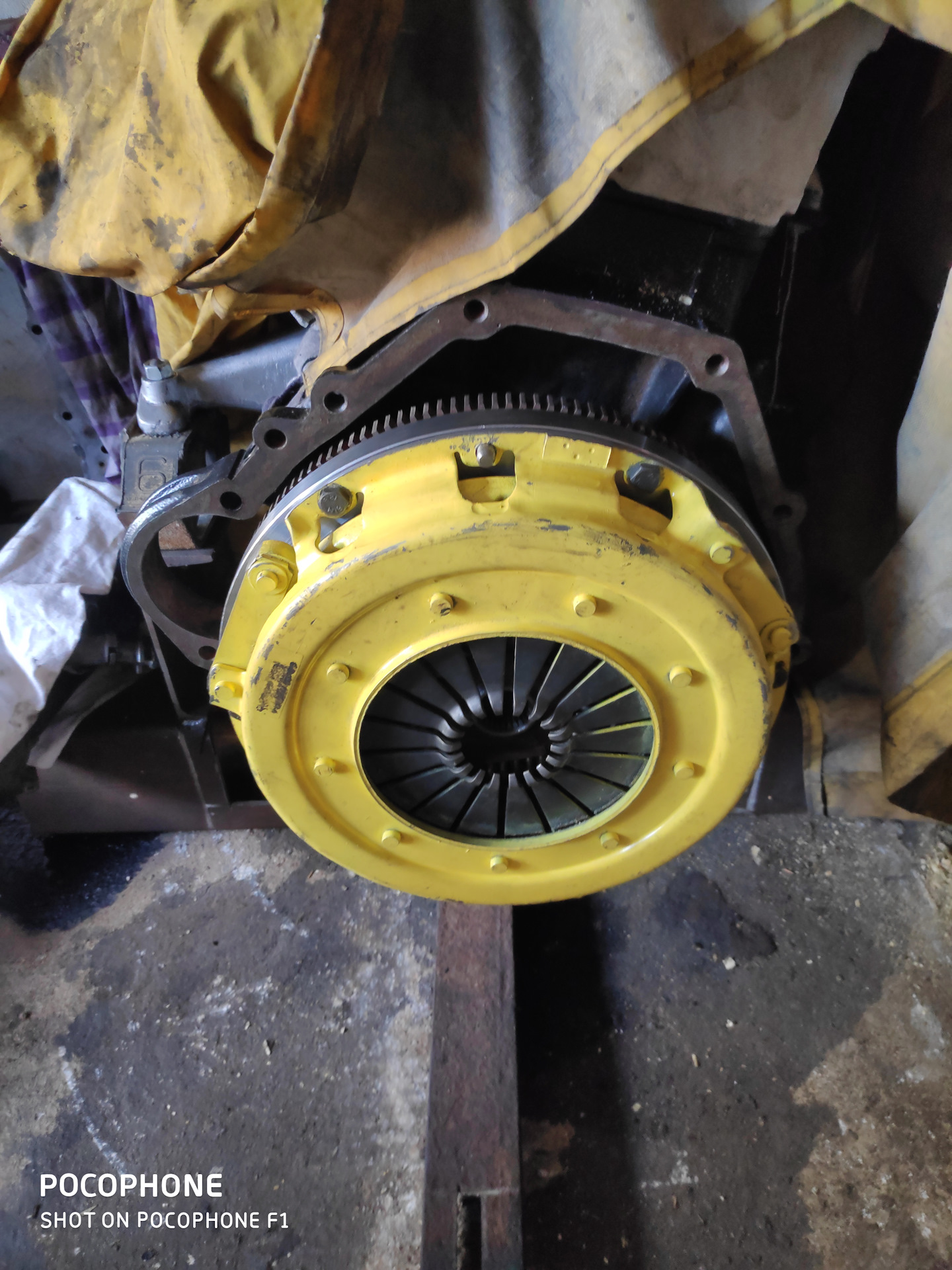

Конечный результат сцепление в сборе

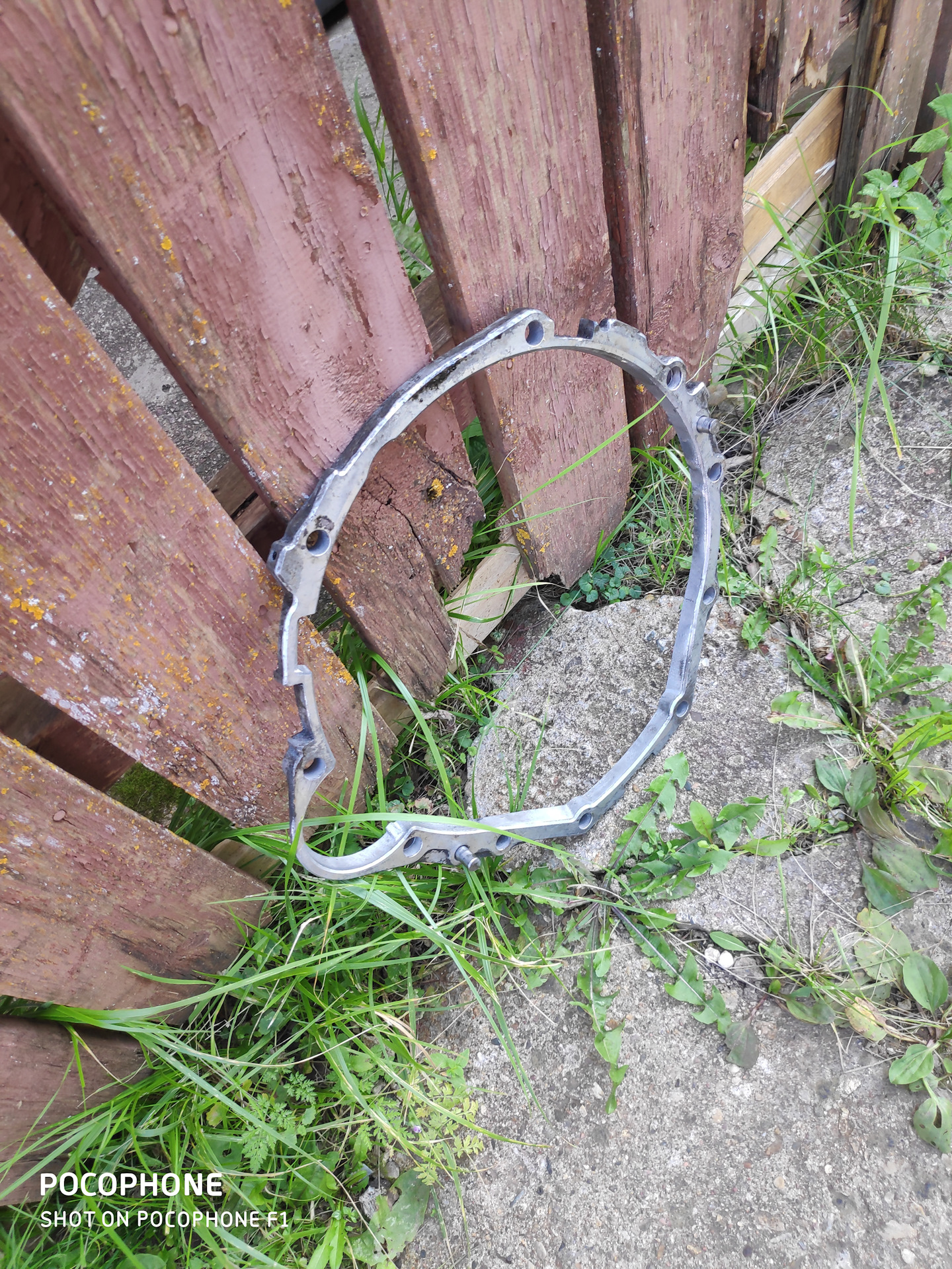

Так как сцепление здоровеное, МКПП не налезает пришлось проставку перед колоколом выточить

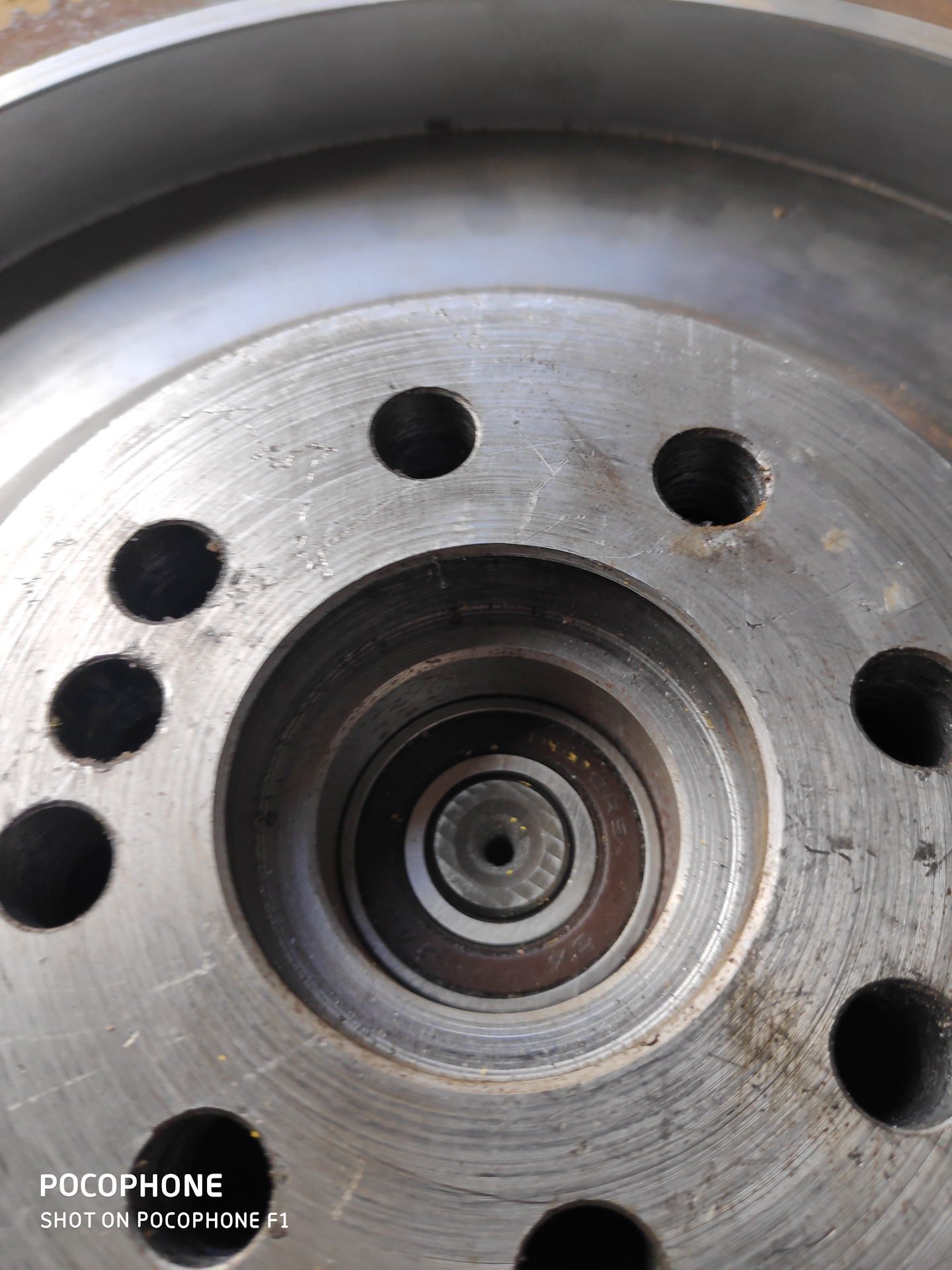

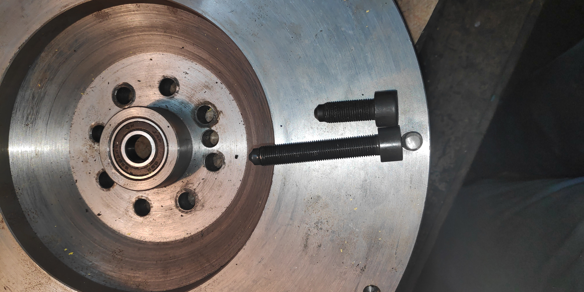

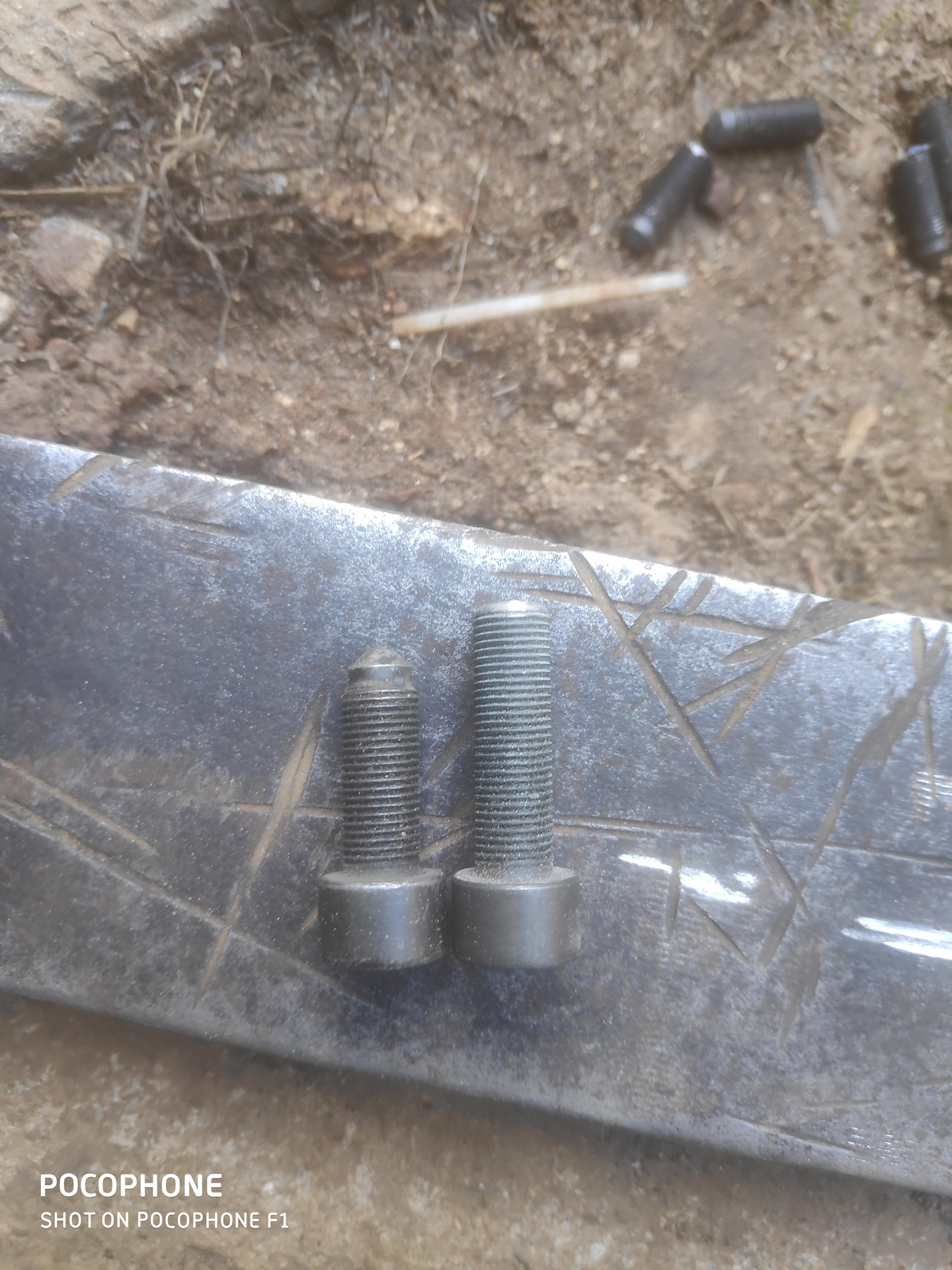

Болты маховика другие

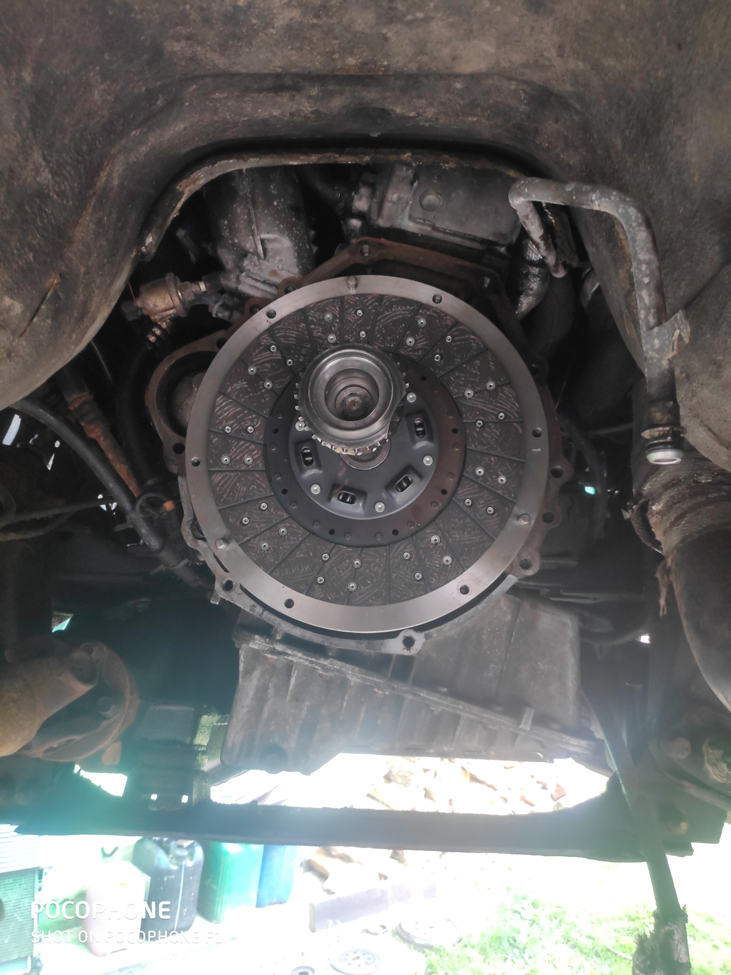

Настал момент истины. Муссоспортс разбираю педальный узел поменял, снял АКПП. Установил сцепление в сборе
Затем коробку, далее прикрутил раздатку и карданы. Опускаю машину и вуаля готово. Завожу и трогаюсь, а не едет. Пришлось главный цилиндр поменять на кайроновский ГЦ, так как у кайрон ходы ГЦ больше.

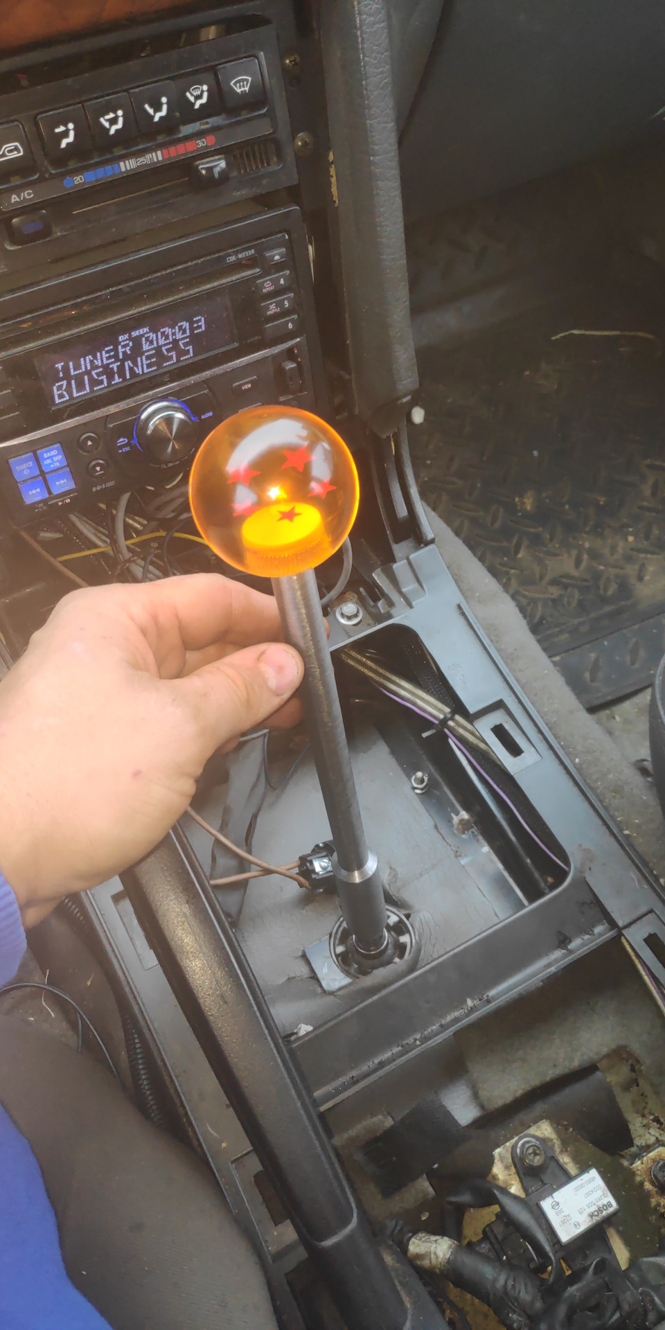

Также ручку выточил

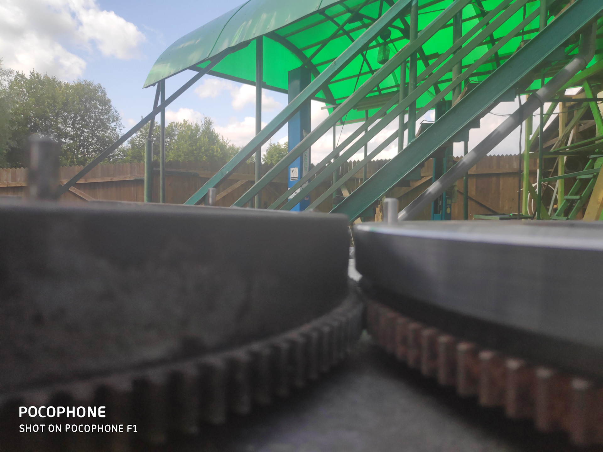

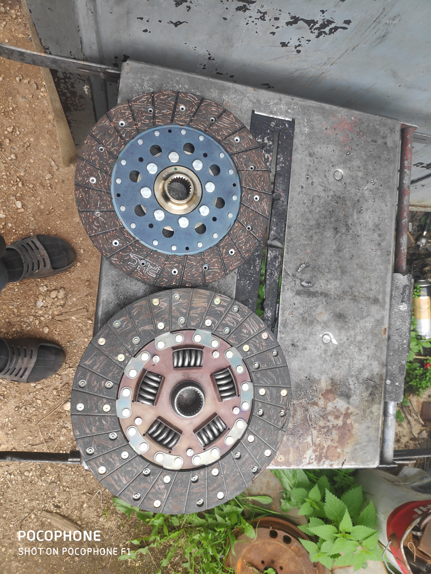

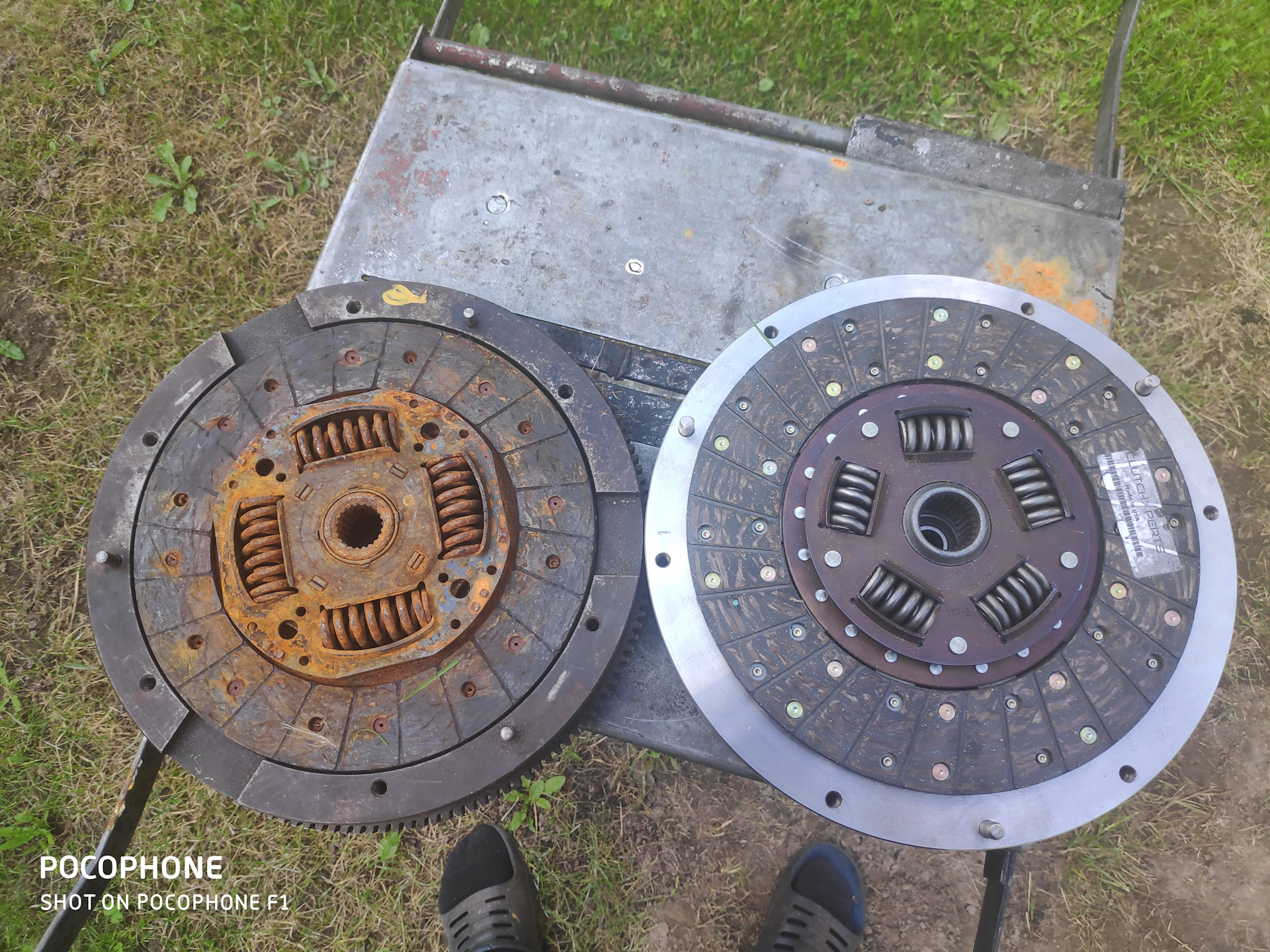

Вывод: "все получилось!" Теперь у меня стоит мощное сцепление способна переваривать 400л.с. Диск сцепление американца 265мм против родного 240мм.

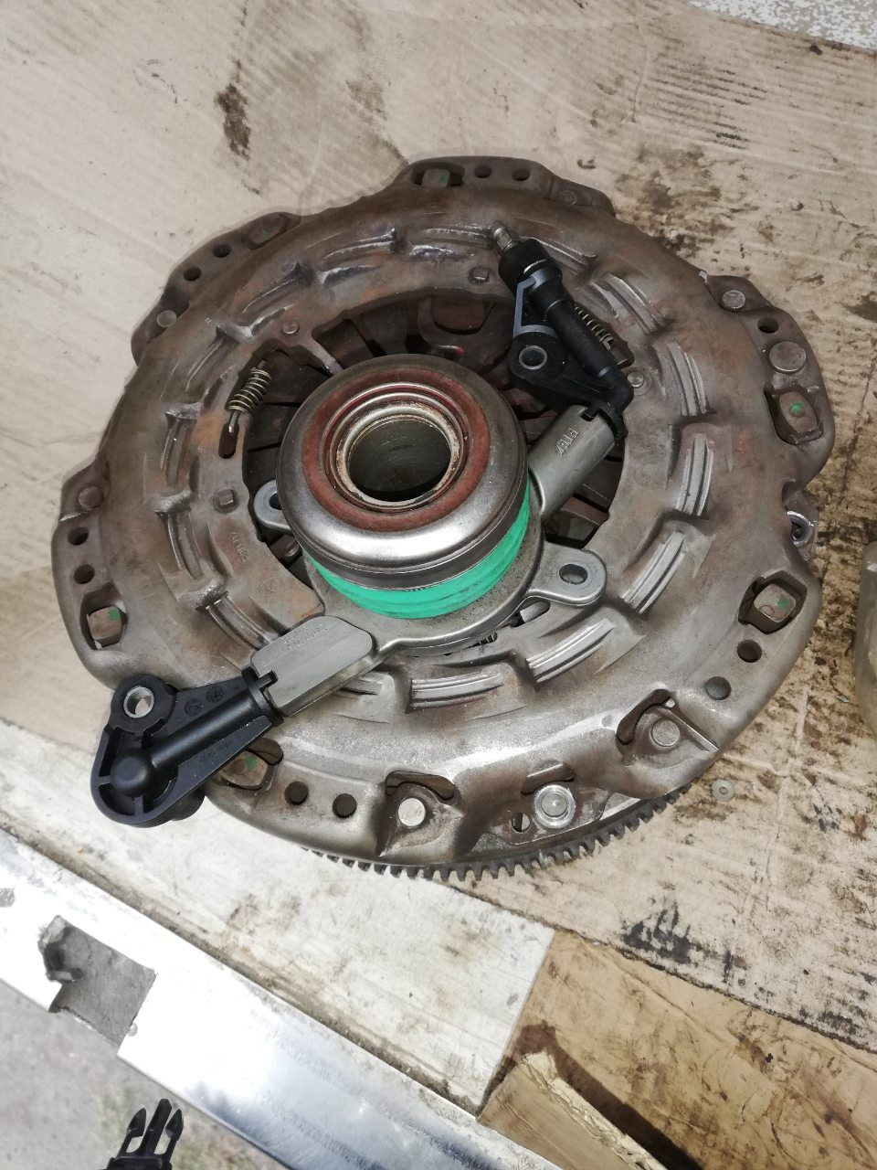

До чего же знакомое ржавое сцепление с демпферным маховиком :)))

Бюджета я так и не понял, но явно дофига. А раз так, то хэ. Но за рукоделие респект! Двухмассовый штатный не шумит))
Я и не озвучивал ценик.
Чтобы не шумело, многие переходят на двухмасовый

-заготовка 45х
-очень мал одномасовый
-на 240 знаю что говорю и коллеги тоже подтвердят
Красиво, но есть несколько вопросов:
-материал маховика?
-почему как заготовку не взял одномасс от ОМ602?
-кто сказал что 240мм диск не держит?)

1. Нет, эт диск от кайрона на 25шлицов.
2. Вал МЛки на 26 шлицов.
3.мкпп в мотор болт в болт. А вот крепление МКПП к раздатке отличаются фланцами, шлицами и крепление под подушку

1) на фото "Вверху 240, внизу 265мм" -сверху диск с номером 3010008551 (для муссо спортс)?
2) вал новой коробки для диска сцепления на 26 зубов ?
3) Да, кстати МКПП подходит на корандо/муссо/кайрон/рекстон/актион -отсюда следует, что мкпп от этих моделей взаимозаменяемые между собой (только валы и кол-во шлицов разное )?

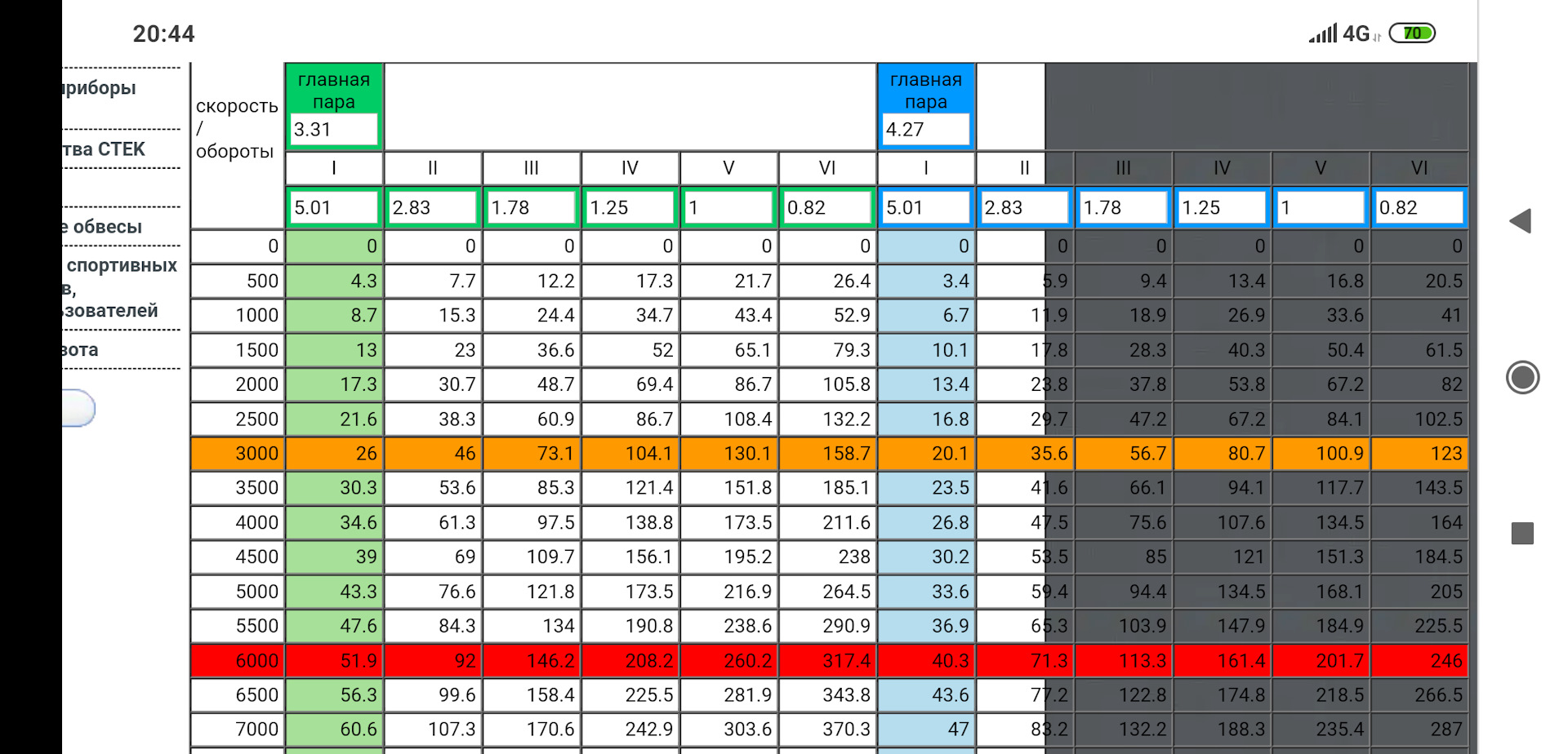

Есть одно но. Гл. Пара должна 3.54; 3.31и ниже
Печалька…
Или колеса 37ые ставь))
А можете объяснить почему?
Щас таблицу сделаю. У тебя гл. Пара 4.27? Колеса какой размер?
4.27, колеса чуть больше штатного, 265 60 18
Сделал таблицу. В обеих столбцах передаточные числа МЛки. Но разные гл. Пары. 3.31 и 4.27
Колеса вбил 265/60Р18
Т. е. без замены главной пары на кайроне смысла в замене 5 ступки на 6 ступку нет, только придется чаще передачи переключать?
Верно, нету смысла.
Да чаще переключать коробку и потолок скорости меньше чем у родной коробки.
Так что гл. Пара это важно

Дим, можно комплек сцепления взять и от мерседес спринтер с двигателем v6 3,0cdi, но у него ценик тоже конский, одно преимущество что маховик двух массовый.

На 606 с какими переделками встаёт? В колокол коробки мл залезает? Сколько у него диаметр диска?
Колокол немного пилить придется, разболтовка тоже немного отличается, нужно две проставки:под маховик 2,5 мм и между коробкой и двигателем 12мм, диск 260мм.Дима уже такой к-т установил: www.drive2.ru/b/551428447025497073/
