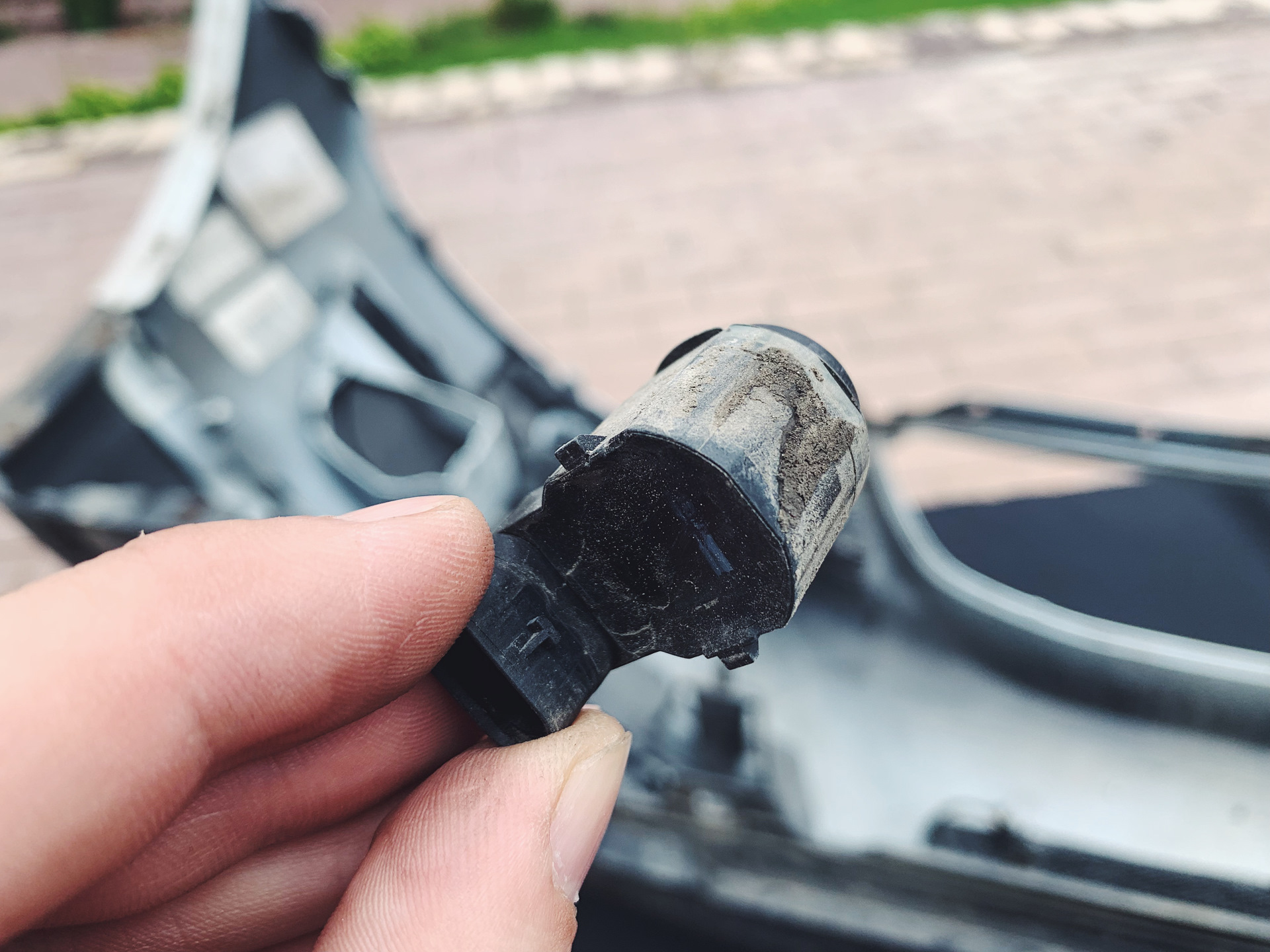

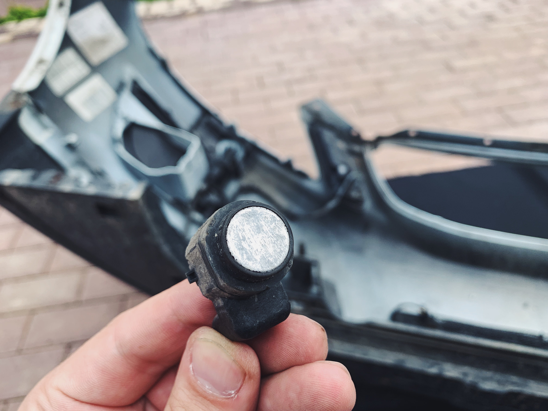

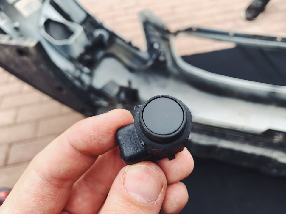

Из за того, что большая часть пробега по трассе сколы появляются не только на стекле, бампере и т.д., но и на ЛКП датчиков парктроника. В прошлом году, когда красил бампер одной из просьб было обновить датчики. Их покрасили, но вот эффекта это особо не дало. Все равно спустя год краска покрылась сколами.
Белые пятная на чёрных датчиках и чёрной решётке бесили.
Оказалось, что датчики покрасили без грунтовки, так что не удивительно, что краска отвалилась.
Отдавать на покраску это долго, да и решил отремонтировать замок капота (об этом чуть позже), поэтому решил сделать всё сам.

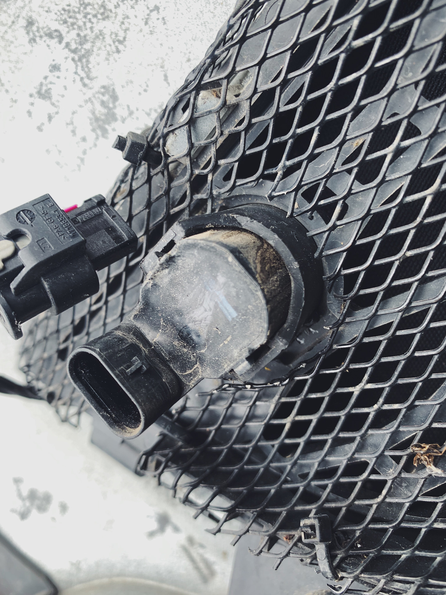

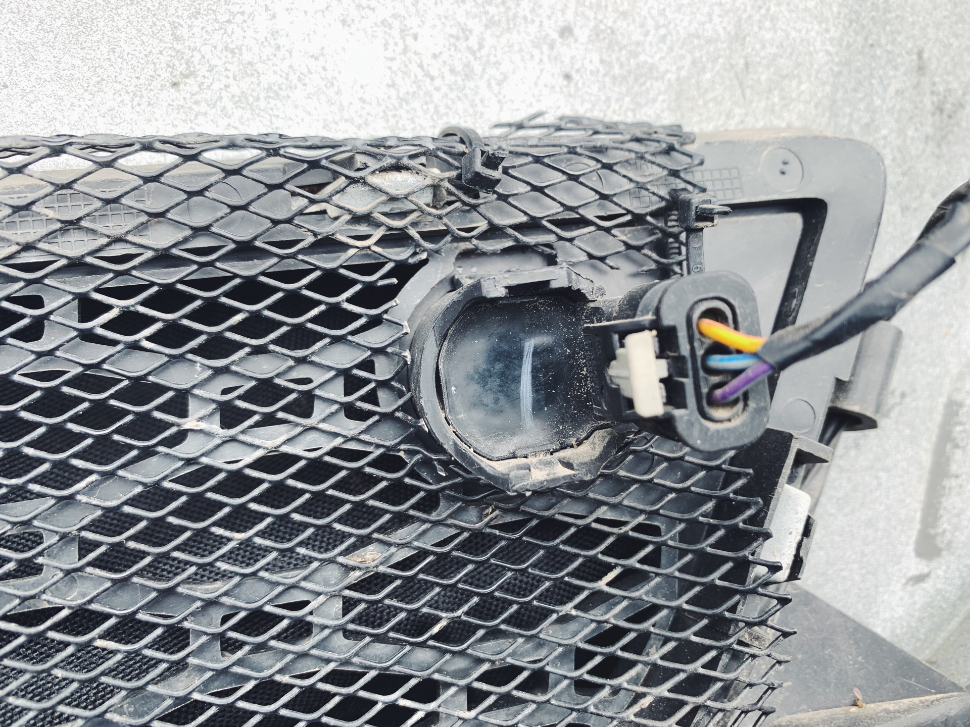

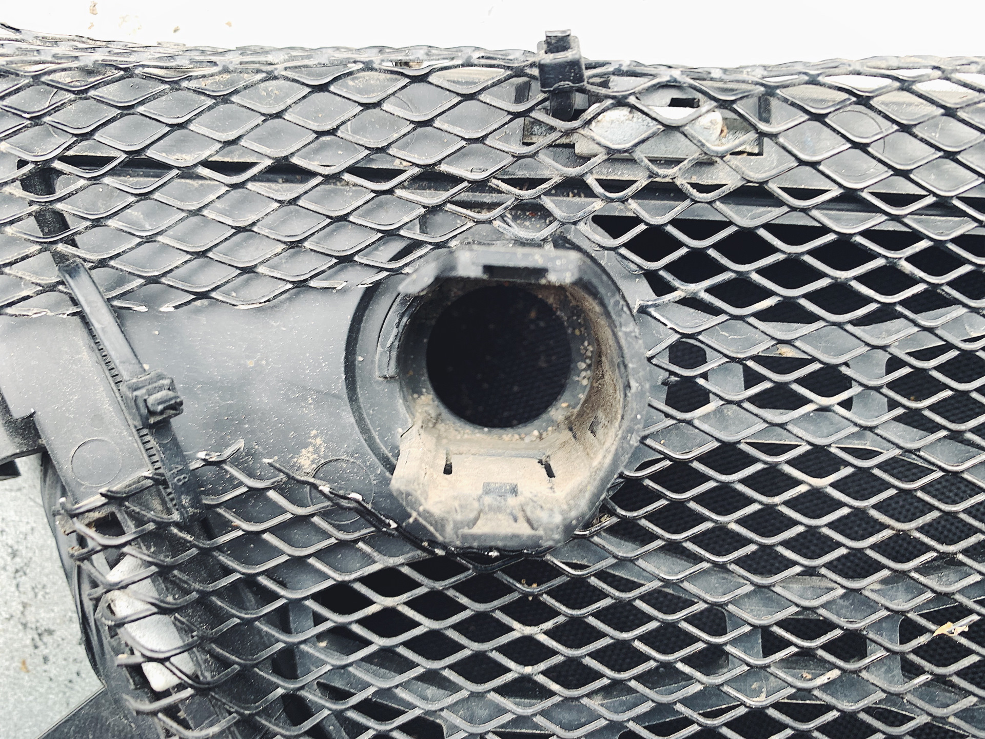

Снял бампер (как это делать описывать не буду, мануалов масса), далее отключаем фишки и извлекаем датчики из своих посадочных мест.

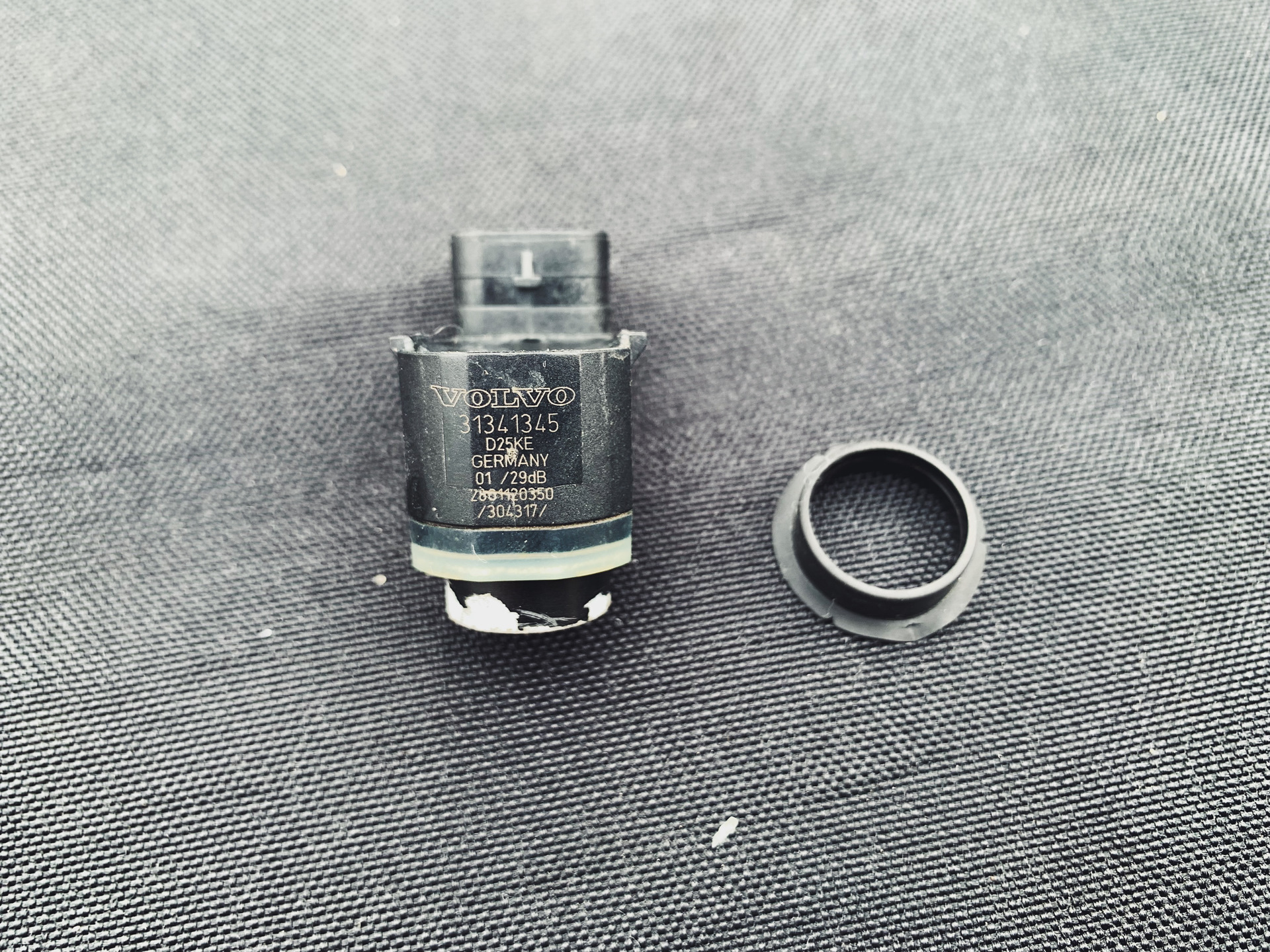

У меня кстати уплотнительные резинки вокруг датчиков стояли, у некоторых их почему-то нет. Если кому-то надо их номер 30786641.
Номер самих датчиков 31341345.
Отмыл датчики посадочные места от грязи, затем краску, которая легко отрывалась. Счищал без фанатизма.

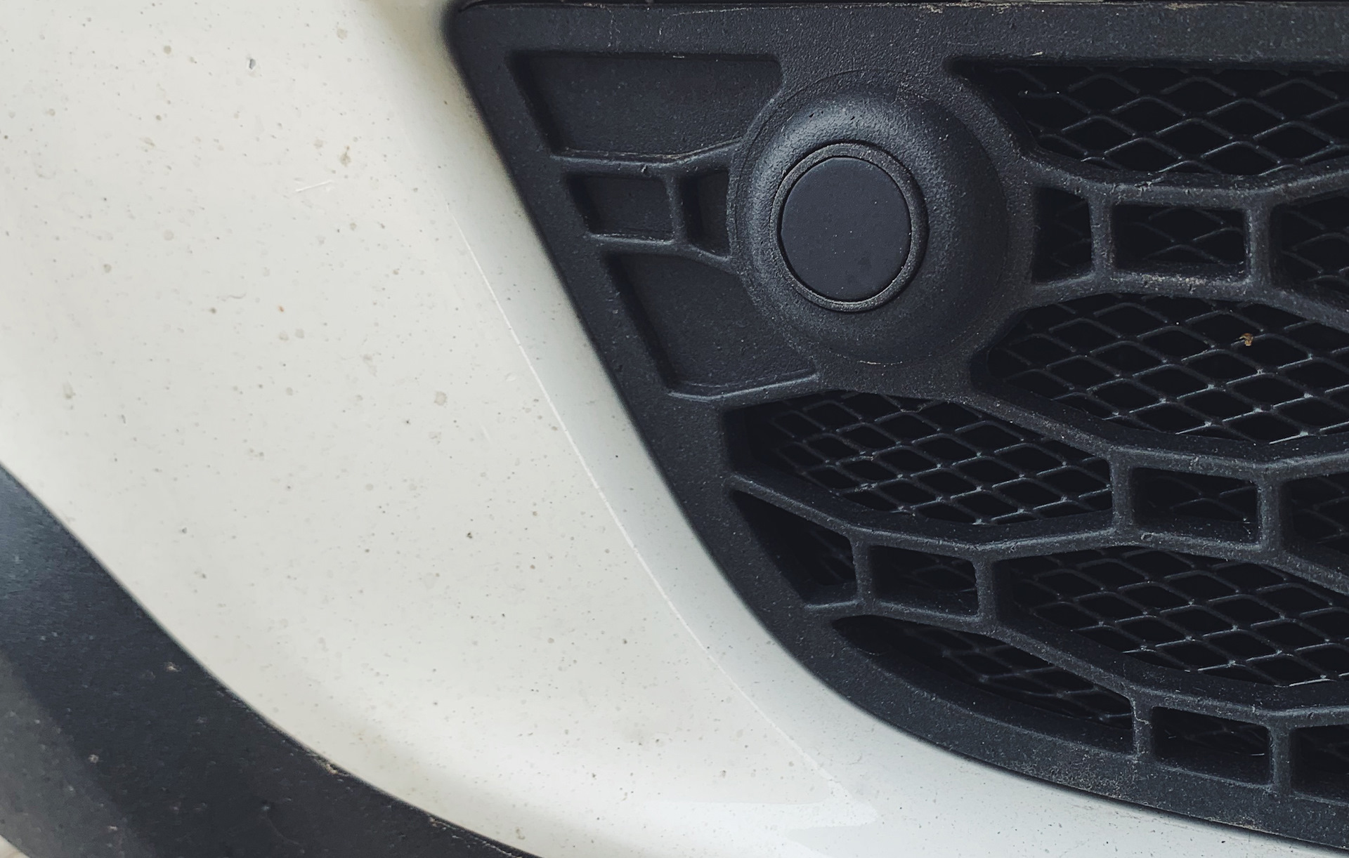

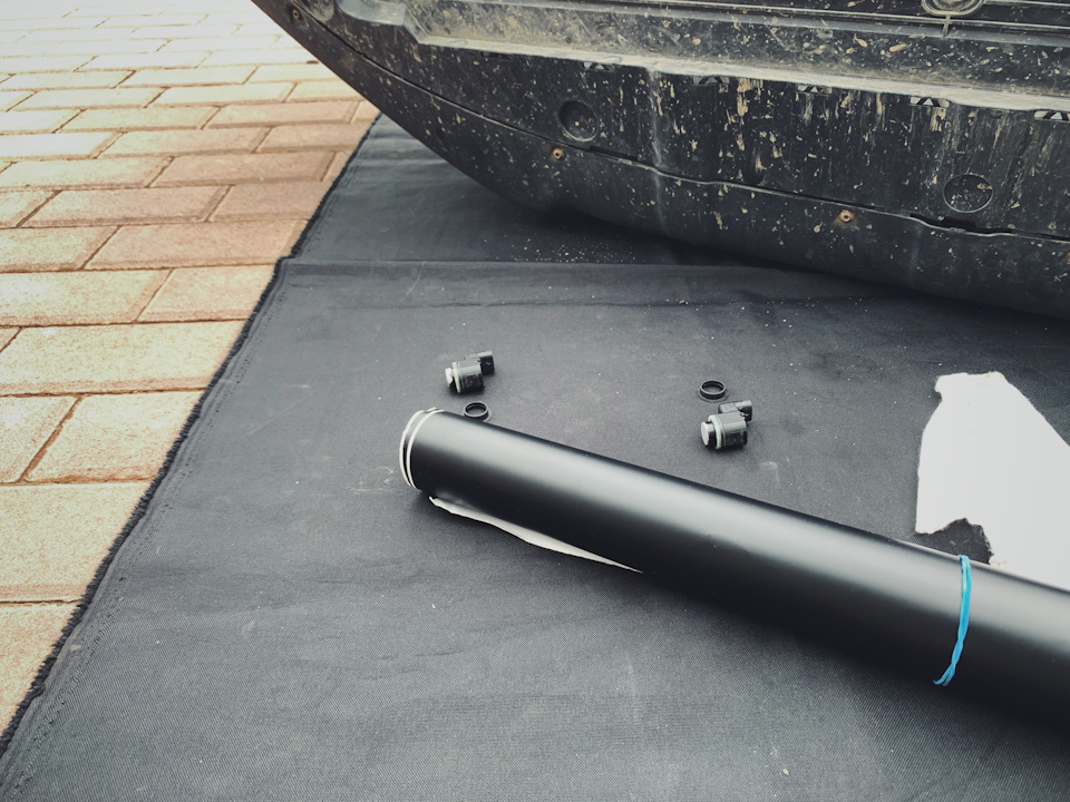

Как путь решения была выбрана матовая виниловая пленка чёрного цвета.
Затем обезжирил и приклеил пленку. Пленка на такой маленькой поверхности клеится очень не просто. Чтобы её загнуть за края датчика, нужно прям постараться, не с первого раза, но вроде получилось. Не без фена естественно. Излишки обрезаем.
Собираем в обратной последовательности.
Езжу так уже более 2 недель, за это время не было ни одно ложно сработки датчиков, хотя ранее датчики периодически подглючивали.
