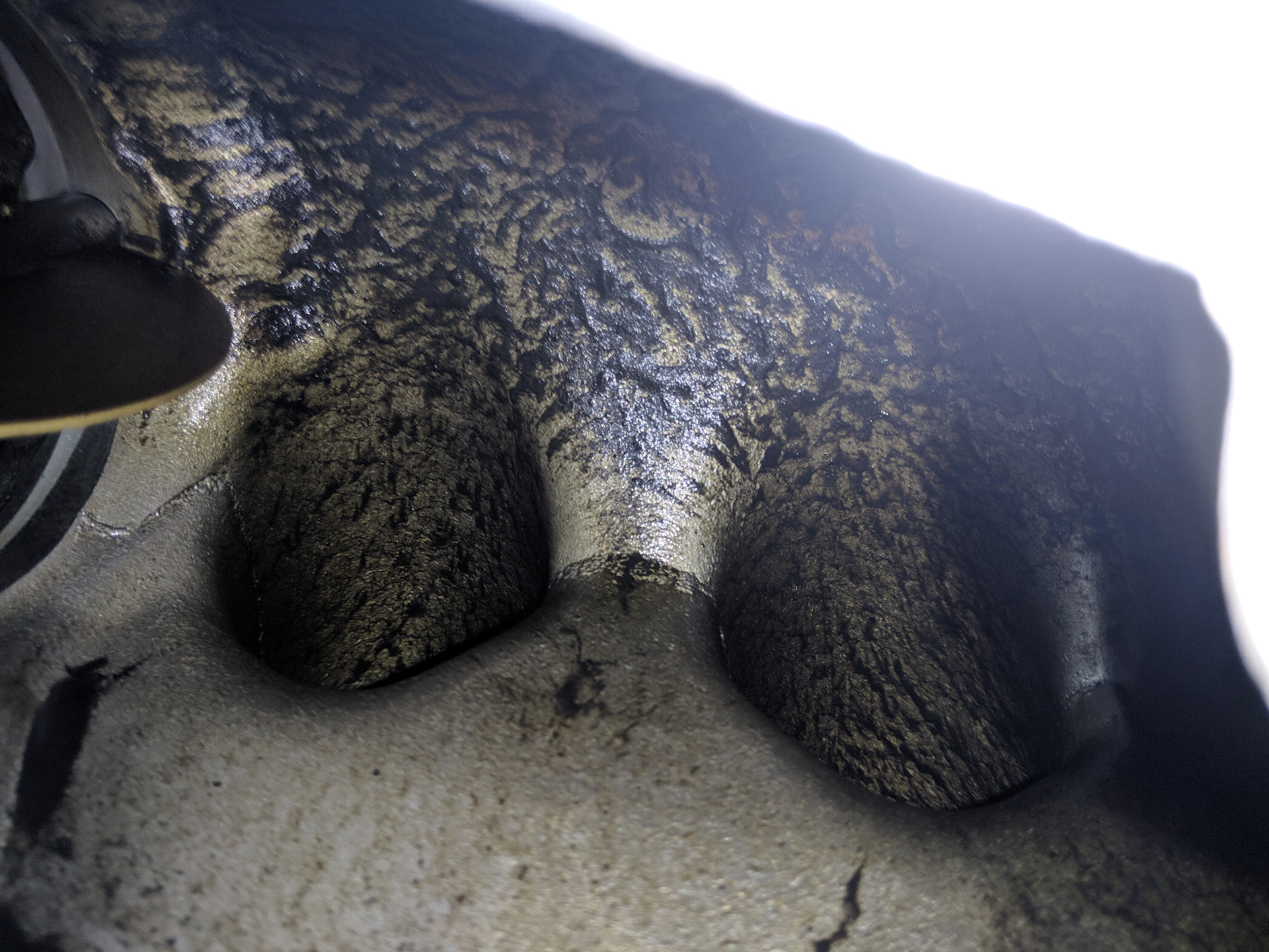

Друг посоветовал попробовать раскоксовку, говорит помогала некоторым. Хвалил ЛАВР, та что на сутки заливается.

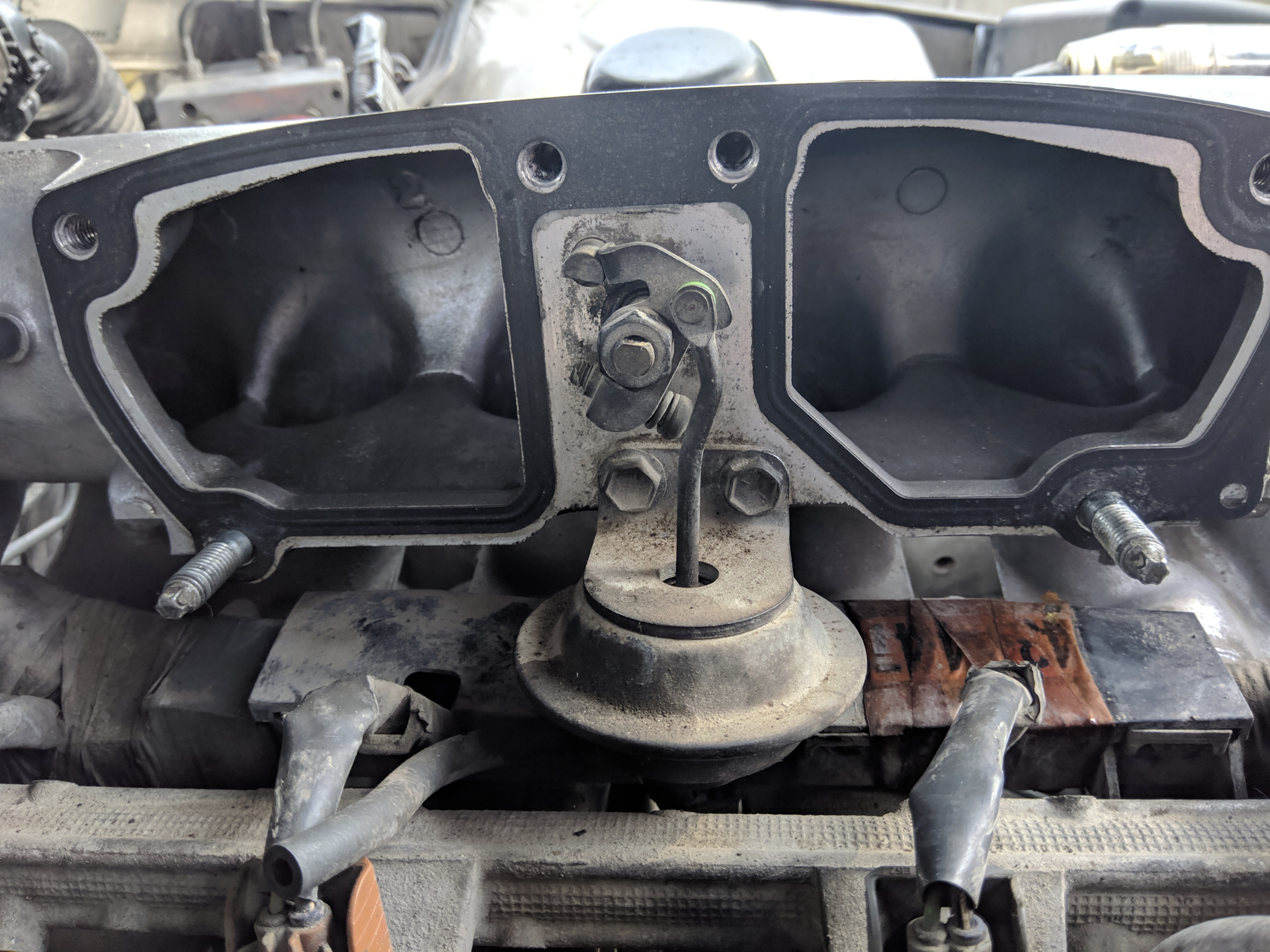

Купил ЛАВР, купил компрессометр. На выходном, прогрев двигатель, быстро разобрав впуск, замерили компрессию. Итог, щас бы не соврать) не записывал, в первых трёх около 13.7, в трех последних 12.9. Что никак не пересекалось с 8!

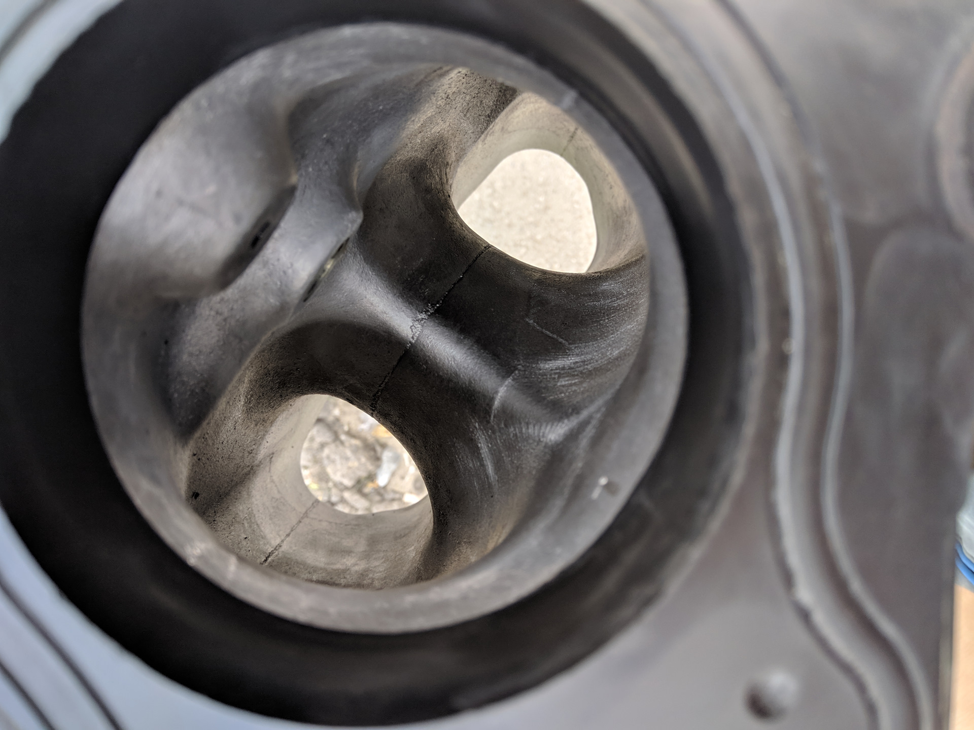

Залили ЛАВР по инструкции, через часик я пошевелил поршнями, крутя шкиф коленвала. Ровно все поршня так, кстати, и не получилось выставить, видимо это не возможно на 6 цилиндрах) На следующее утро хотел выкачать что осталось, но в цилиндрах было пусто!

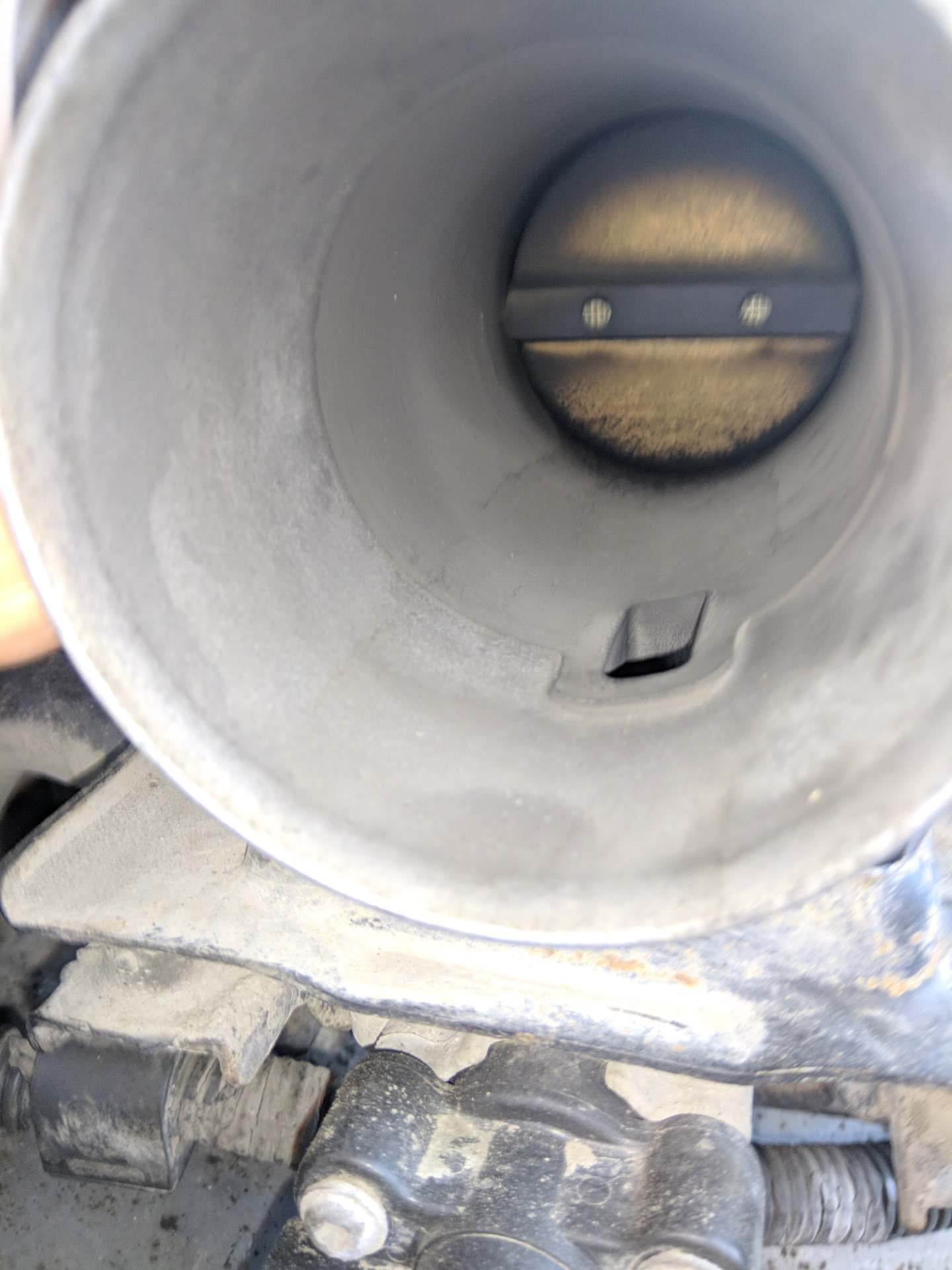

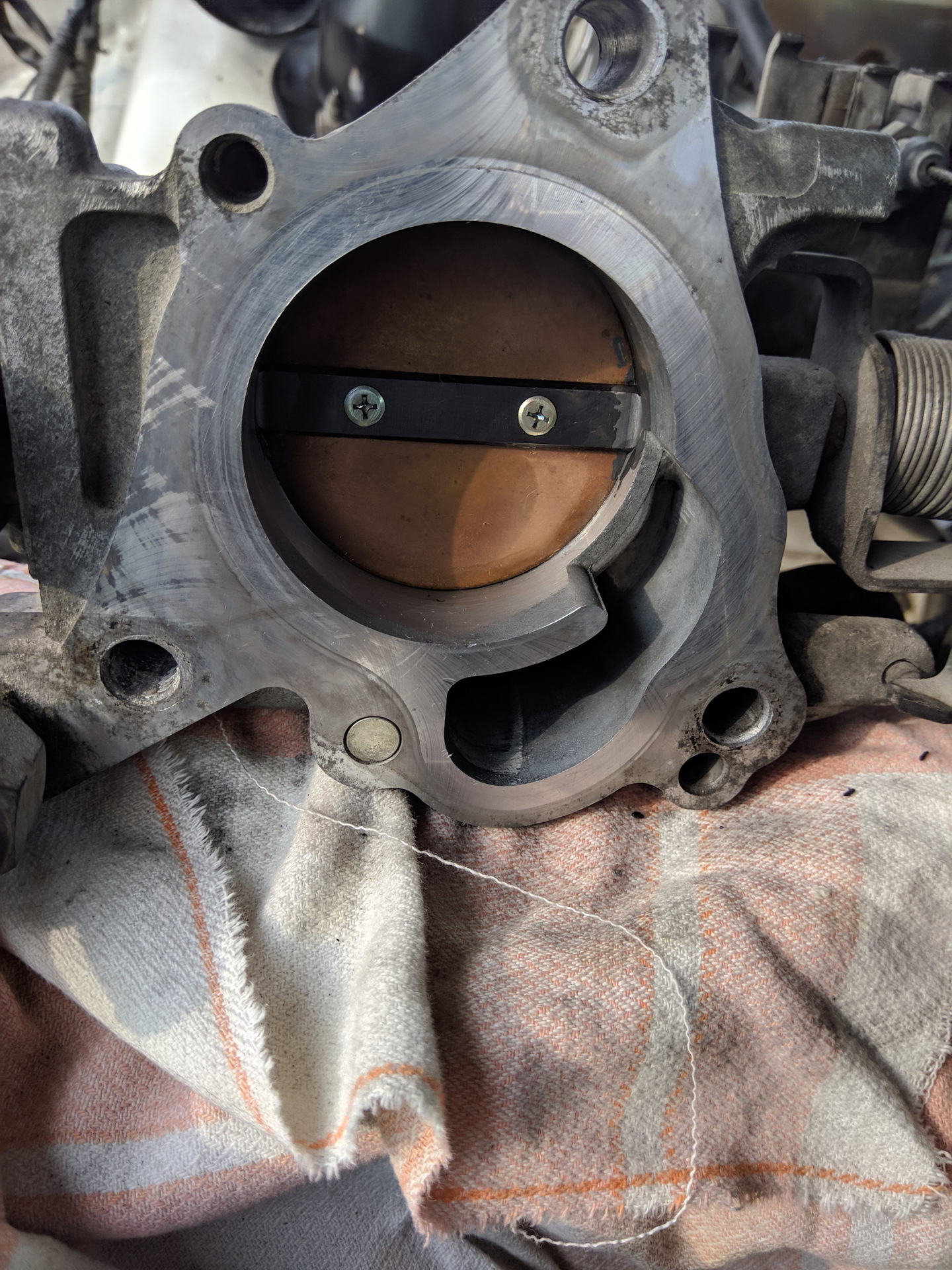

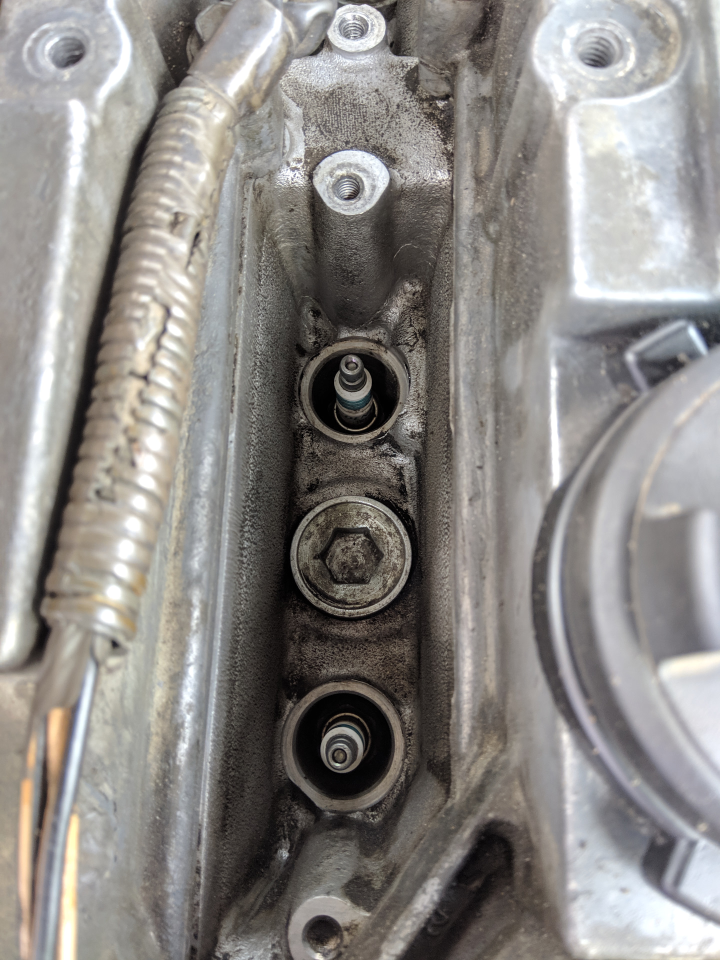

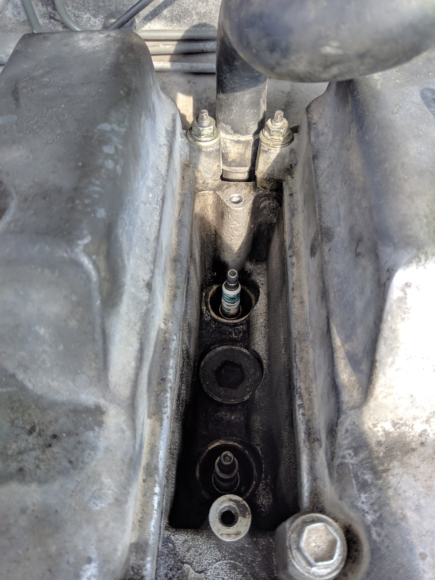

Далее почистил всё. Дроссель, ресивер, свечные колодцы! Хотя мастер меня уверял что всё вычистил, ага)) максимум продул компрессором)))
Так всё было!

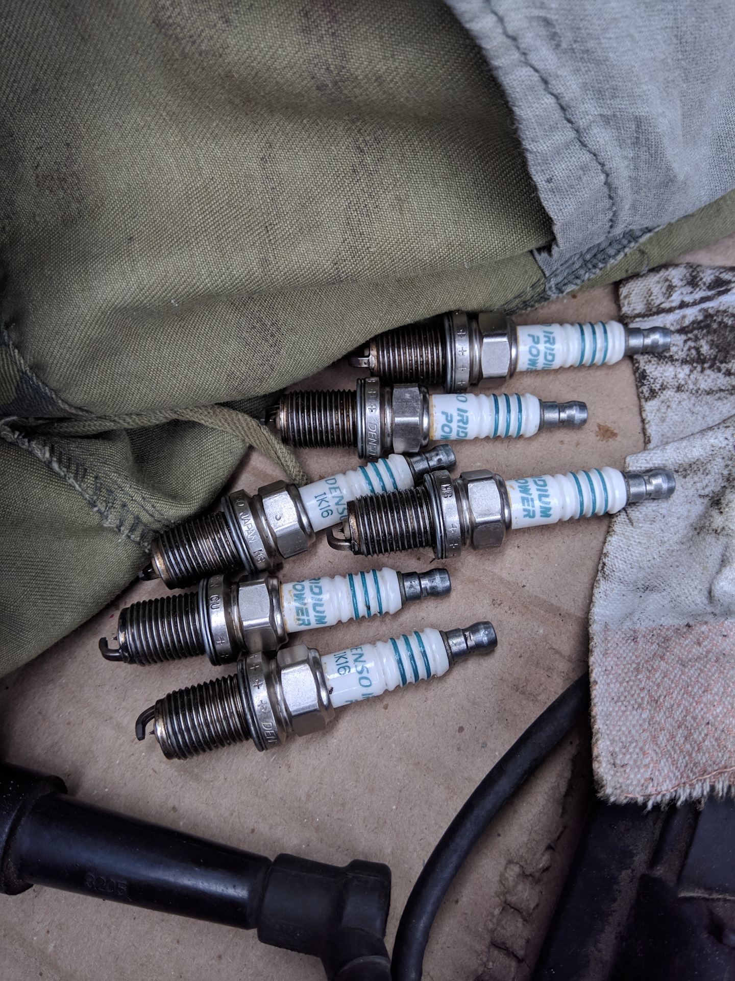

А так стало, почистил свечи, катушки. Свечи живые, нагар хороший, не вижу никаких проблем)) Кончился Карб, так бы блестело всё как у кота))…
Собрал всё на место. Сгонял на СТО, сразу поменял масло с фильтром, залил Газпромовское масло 5в40 в качестве промывки и эксперимента)

А как вычистить грязь между свечными колодцами, если она вся может в цилиндры попасть? Я вот думаю почистить у себя
Если есть риск что вся кака упадёт во внутрь, просто кусок тряпки отрываешь, и затыкаешь, дальше чистишь все вокруг, Карб отлично очищает, вытираешь, подключаешь компрессор для подкачки шин и выдуваешь что получится) вытаскиваешь тряпки, и аккуратно длинной отвёрткой например, с мягкой тряпкой на конце чистишь сами колодцы, если там грязь с маслом, она останется на тряпке, как то так)
Спасибо за подробный ответ) приму к сведению)
DimonORLOV
Поверь, тряпка с отверткой не уберёт весь шлам, а особенно частички песка.
Верно ниже написали: только компрессор может избавить на 100%
А все тряпочки, просто очиститель туда пшикать, всё до блеска не уберёт и песчинки на ура могут попасть в мотор)
Тааа нууу, интересно как это воздухом можно почистить что либо на 100%? Я могу способ лучше предложить, снять голову, отмыть её, поставить на место, вот это 100% способ, а компрессором продуть, выдует только песок и мусор, никакая чача из смеси грязи и масла не выдуется до блеска
Ты же прекрасно понимаешь о чём речь.
А компрессором всё убирается на ура, куда более засранные моторы попадались, чем на твоих фото.
Очиститель карбюратора адский типа абро, заливаешь всё обильно и компрессором выдуваешь накрыв тряпкой, ни 1 песчинки не остаётся. А все эти тряпочки и отвертки — херня полная. Но нет, ты нашёл слово "блеск" и решил доебаться до слов…

Не вынимая свечи все вымываешь промывками, вытираешь насухо, продуваешь компрессором, весь мусор улетает на ура
