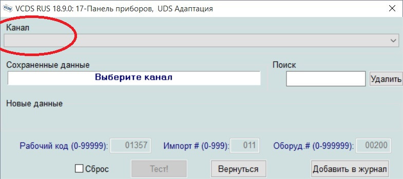

Выбираем 17 блок "17 — Панель приборов", далее "Адаптация — 10"
Запчасти на фото: 5G0920871
выбираем канал
IDE03351
и в выделенном поле ставим 0, после чего нажимаем кнопку "Тест!"
соглашаемся с вопросами. Инспекционный сервис сброшен.
Аналогично делаем для масленого сервиса: канал IDE00510
и для ТО по времени: канал IDE03352.

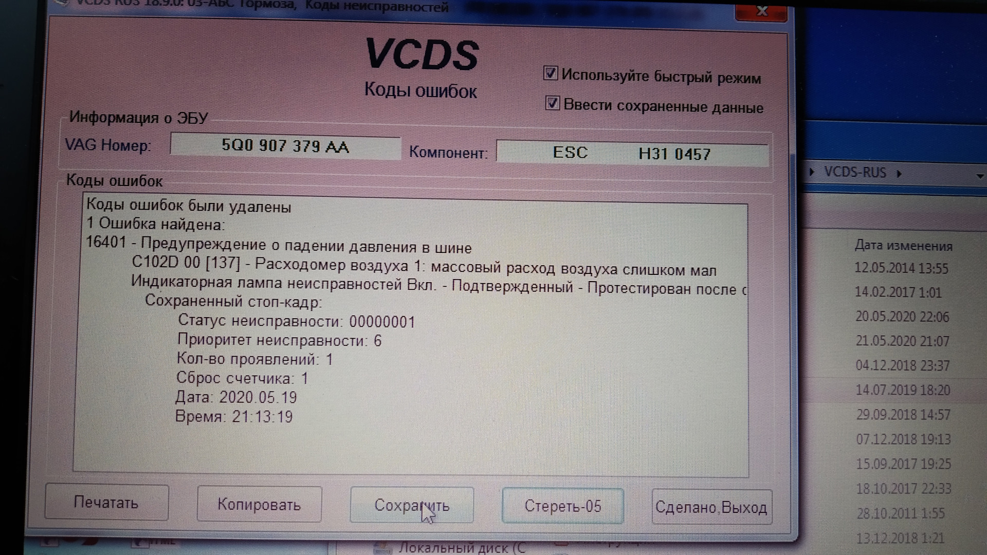

Подскажите пожалуйста кто знает!
Почему после того, как я сбрасываю ошибку давления в шине, ошибка сразу появляется вновь. (сбрасываю через vcds).
