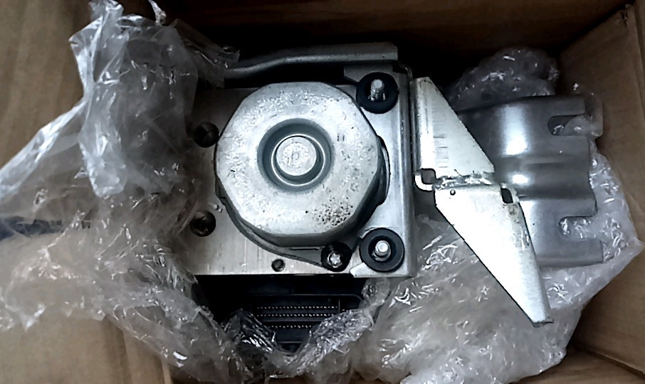

1. Блок абс 21901-3538010.

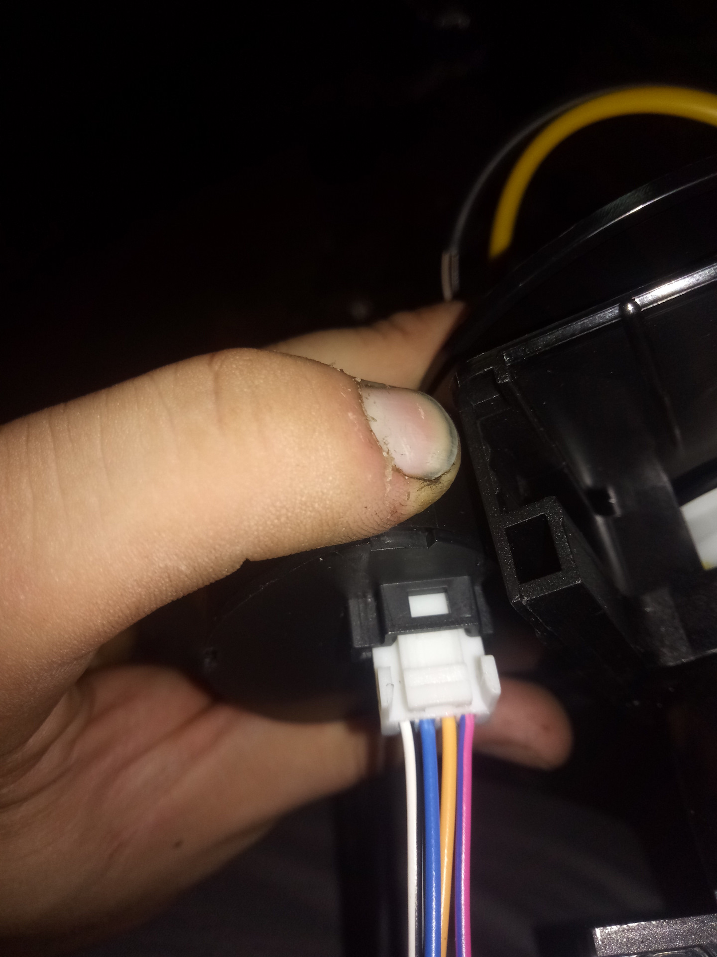

2. Подрулевой шлейф с датчиком поворота
21700-3709315-10

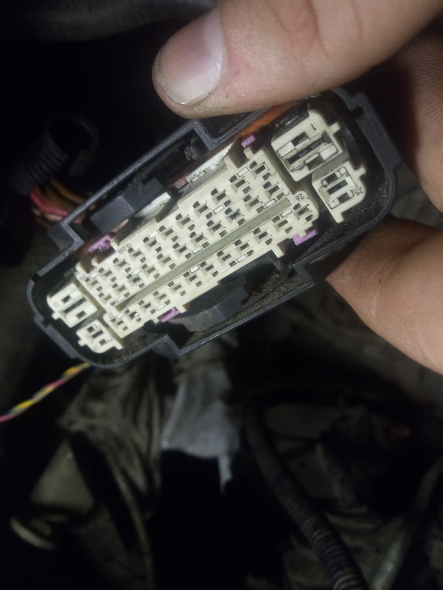

3 в блок абс необходимо добавить 5 контактов. На разборке взял бу разъём и перекинул 5 клемм, цена нового разъема на автоазбуке 1300.
Фото схемы прилагаю

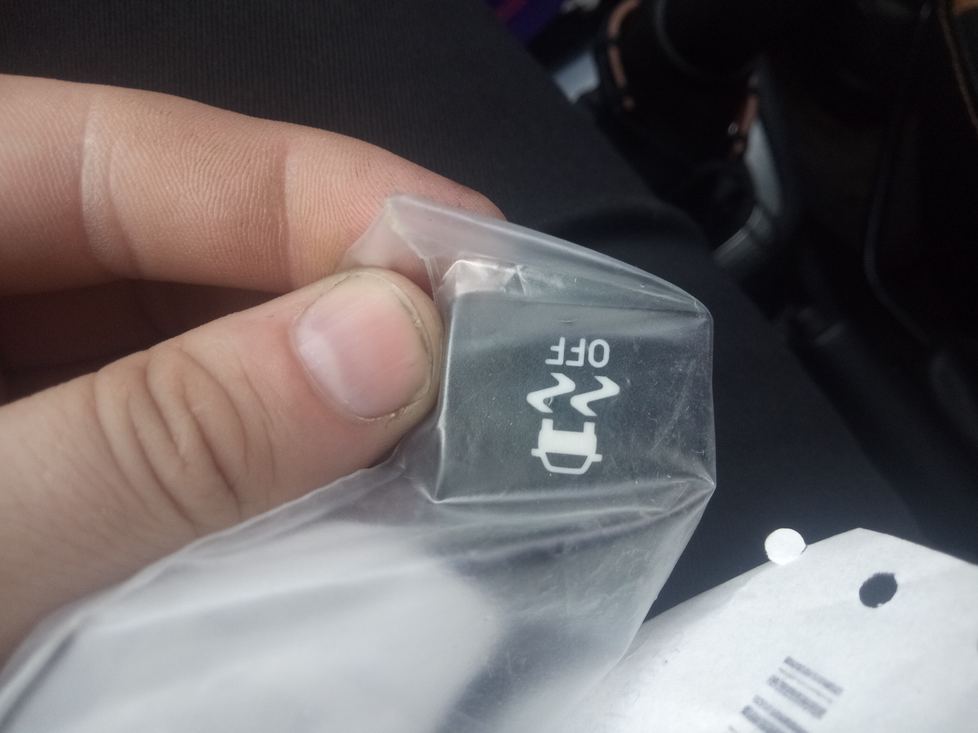

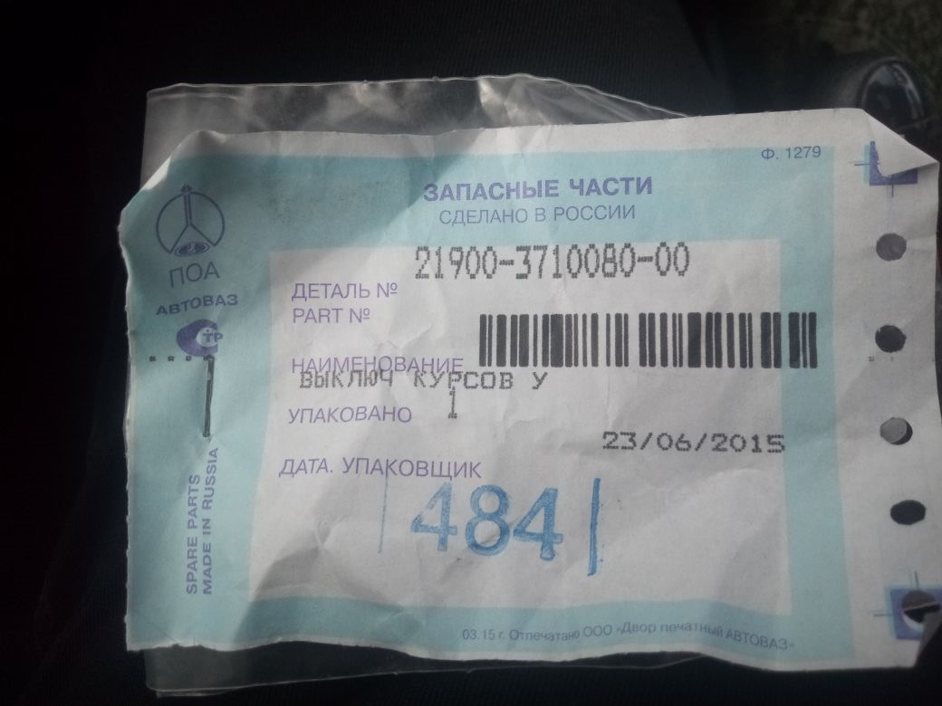

4. Кнопка отключения esp, я брал с таким номером
21900371008000

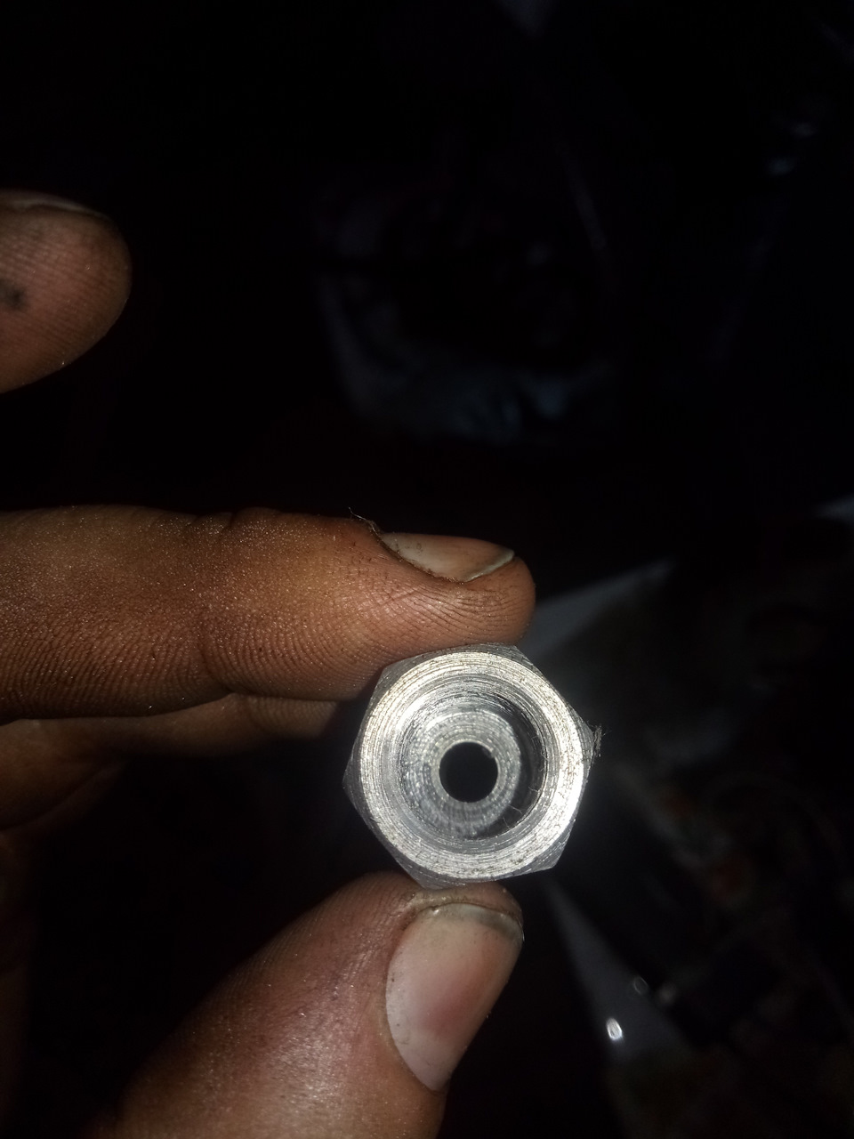

6. У токаря пришлось выточить переходник под ГТЦ
Снял свою старую трубку с разными штуцерами и показал токарю, он все и сделал.

8. Кронштейн блока абс, мне он пришёл совместно с блоком.

можно не переходник для гтц а просверлить дырку сверлом на 11 мм и нарезать резьбу метчиком на 12*1 мм.я так сделал.
Возможно, но я решил сделать переходник, ибо сам ГТЦ под ЕСП в продаже тяжко найти

Всё безболезненно) 5 проводов я кидал отдельно в гофру от разьема абс и в салон
Скажи пожалуйста, от абс 5 проводов к кнопке сразу?
На кнопку идёт 1 провод. 4 провода-это датчик положения рулевого колеса.

Если не секрет, то где брал такой дешевый есп блок? И какой там каталожный номер, конкретно у тя?
На разборке в Тольятти, а так блоки бу около 3000 стоят. Посмотри на авито.
