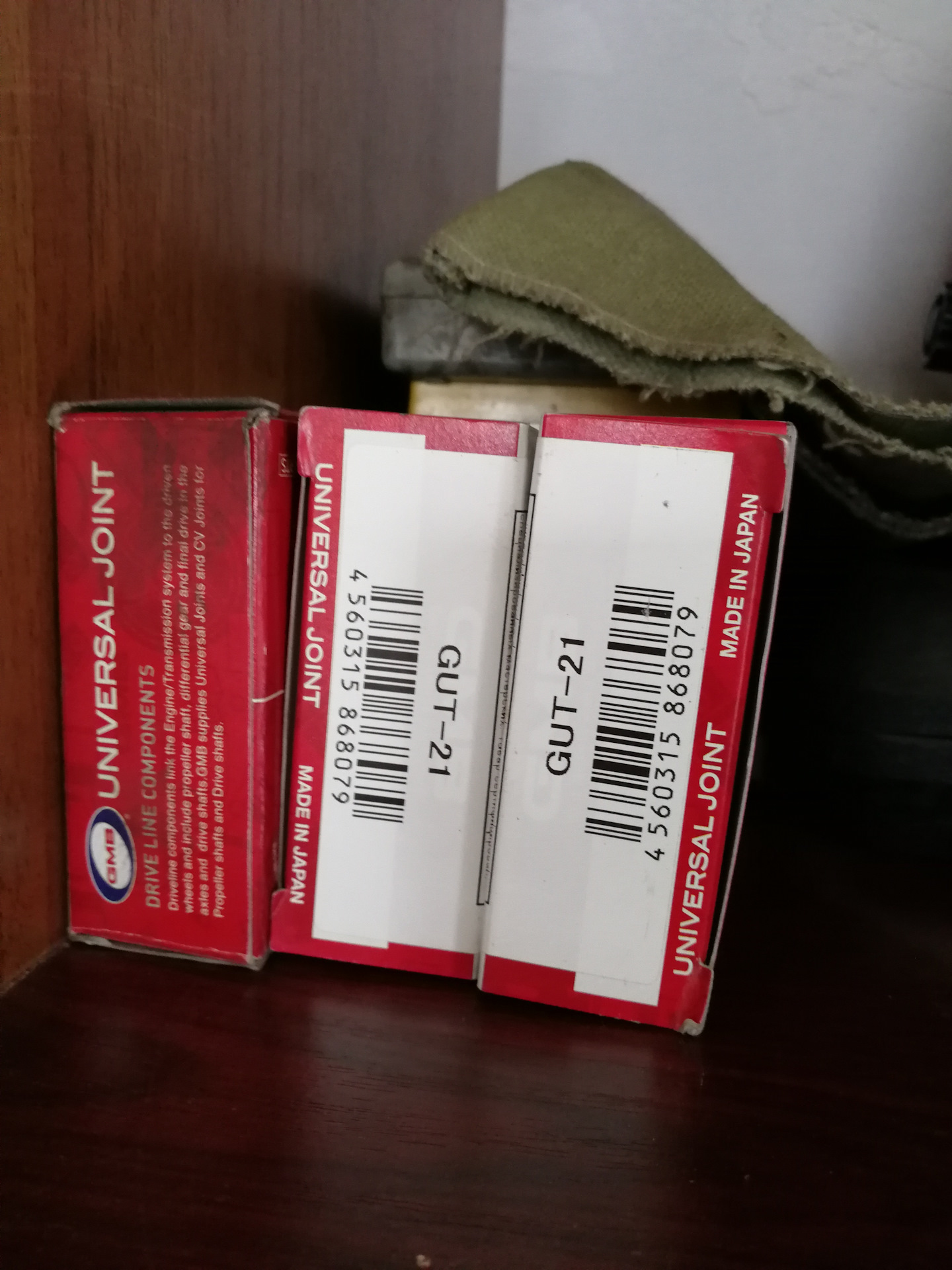

Запчасти на фото: GUT21

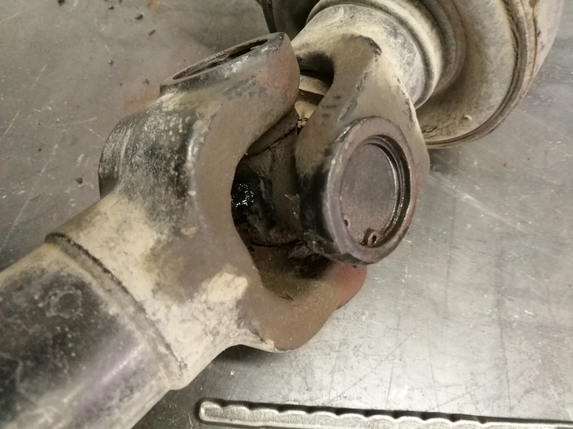

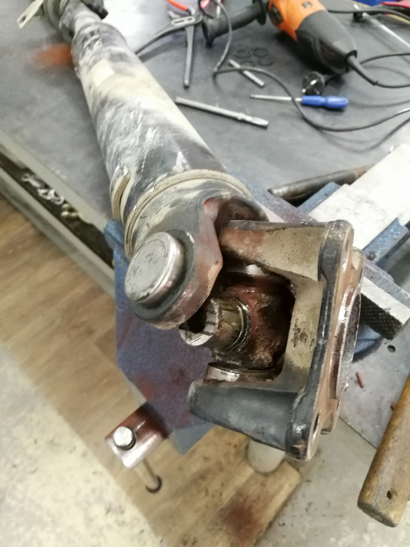

После весны иногда стали появляться посторонние звуки при ускорении. Типа скрипа с частотой выше чем колесо, и только под газом. Думал много на что, даже в муфту залез (несколько белее ранние записи). Оказалась передняя крестовина. Купил 3 шт, заменил пока только одну — то ещё удовольствие выбивать… По факту GUT-21 чуть больше родной, стопорные кольца не сели, пришлось их стачивать на наждаке. Брал в соответствии с этой записью www.drive2.ru/l/516037366750642905/
Больше никаких лишних значков на приборке (4х4 и ошибка ЕСП) все работает, посторонних звуков, вибраций и прочих симптомов нет.
