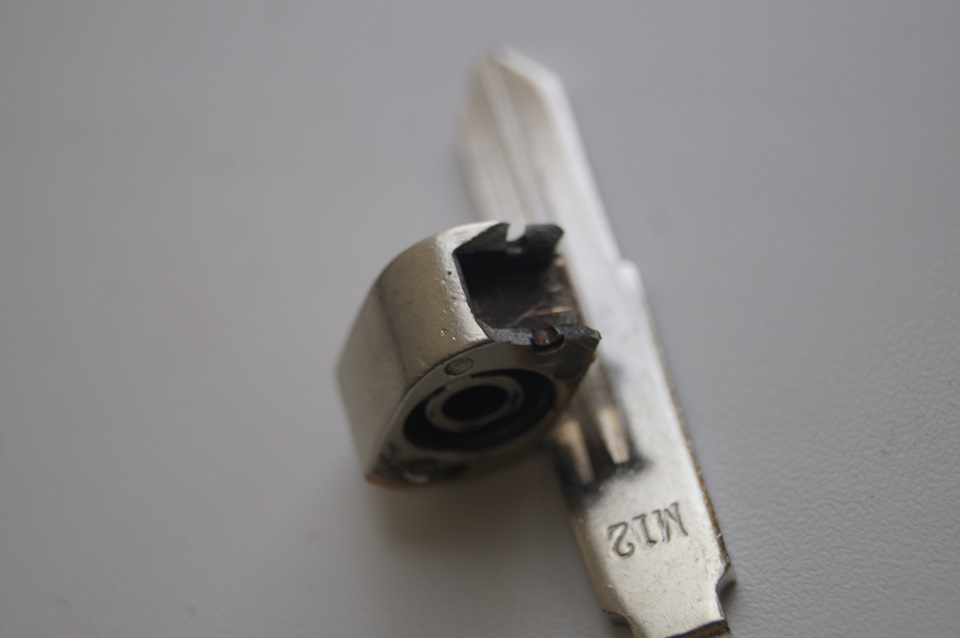

Все началось с того, что разломилась фиксирующая жало выкидного ключа часть, и жало стало просто вываливаться. Особо не расстроился — дома лежал новый ключ с Али в полном комплекте. Чтобы не заморачиваться поездкой в Челябинск и перепрошивать новый ключ, решил просто поменять корпуса. Ничего сложного, работы на 5 — 10 минут, и ключ готов. Вечером собрался ехать на дачу, покормить собачьих друзей, и опа — стартер крутит, но машинка не заводится. Бензонасос жужжит, но через раз-два.Пока гонял, пытался завести с толкача, подсадил аккумулятор. Ночь заряжал, утром та же картина. Стал смотреть дальше — искры нет от слова "вообще". Звоню знакомому электрику, все подробно рассказываю.

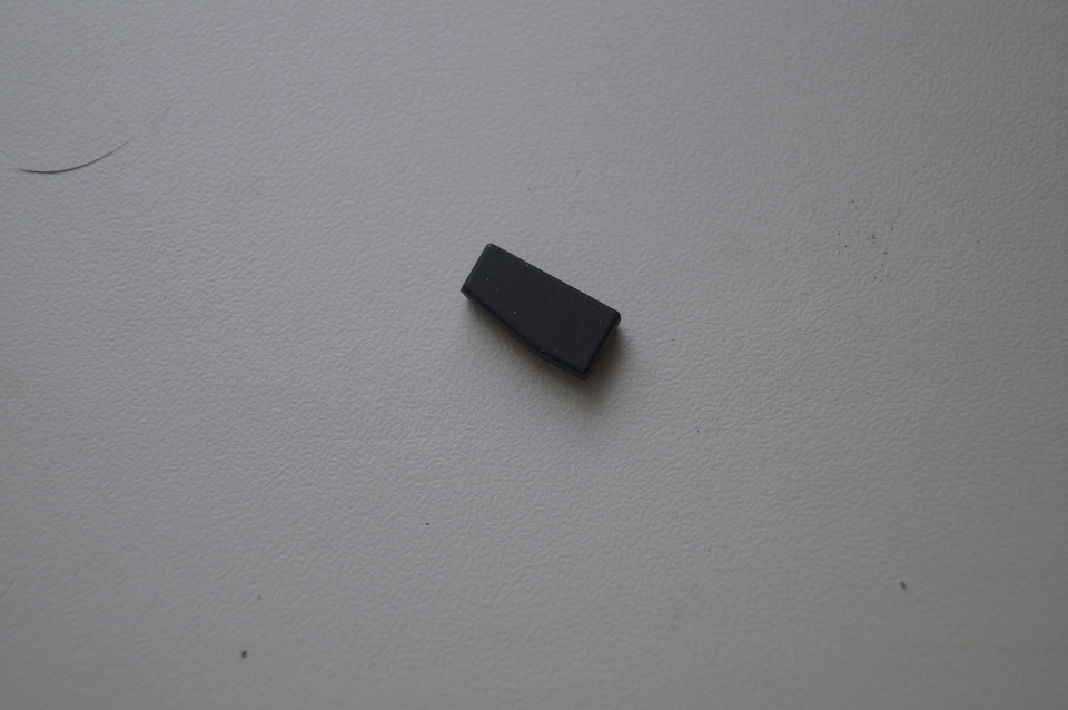

"Чип тоже поменял?" — Менял только корпус, плата старая, даже батарейку не вынимал. В общем, вот эта маленькая фигнюшка, что на фото — это чип, который притаился в небольшом отсеке корпуса ключа, и этот гад остался в старом. В итоге взял опять старый корпус с новой механической частью, и все заработало. Попутно устранил еще один свой косяк — давно не смотрел состояние высоковольтных проводов. Хваленый чешский силикон превратился в российский дуб, и пока я искал искру, снимая свечи, один провод со 2-го цилиндра просто сломался в 3-х местах, изоляция еще 2-х проводов была тоже на подходе. На трех горшках, с мигающим чеком, поехал в гараж (пара километров) менять провода. Заменил, машинка опять шепчет, как часики. Кстати, там же выяснилось, что сосед по гаражу тоже поимел схожую ситуацию со своим Мерседесом GLC. Вся разница в том, что про чип ему сказали заранее, но итог поимел такой же, как у меня — неправильно вложил чип, его положение тоже имеет значение. Поэтому в наших ключах его позиция помечена точками белой краски. Так что, если придется менять самим, учтите мои ошибки, будьте внимательнее!

У нас он называется id46 от NXP
Главное что он не разломился, а то бы хапнул хорошего опыта по его замене на новый. Потому что он покупается не просто чистым id46, а ещё и подготовленным под Chery. Мало того, чтобы прописать этот новый транспондер через лаунч или любой другой сканер, нужно знать пин-код иммо, который тоже непросто достать, но некоторые сервисы его достают. Впрочем, всегда есть запасной ключ со вторым чипом (если не потеряли ещё)

Это чип иммобилайзера. Вокруг замка зажигания есть колечко которое считывает данные с этого чипа. Колечко. Значит положение ключа — не важно. Главное чтоб чип был в ключе )))

Как положение чипа может влиять на его работу? Ключ, как минимум, в двух положениях можно вставлять в замок, при этом меняется ориентация чипа на 180 градусов…
У соседа в старом ключе отсек был с перегородкой, чип туда можно было вложить только в одном, нужном положении. В новом ключе отсек был, но не было перегородки, и чип там просто болтался. В общем, в сервисе ему этот чип прилепили на жвачку, и все стало отлично. А до этого Андрей просто тряс ключ, ловил нужное положение, . хотя думал, что там что-то отходит, нет контакта ))) Видимо, его положение относительно платы должно быть фиксированным
