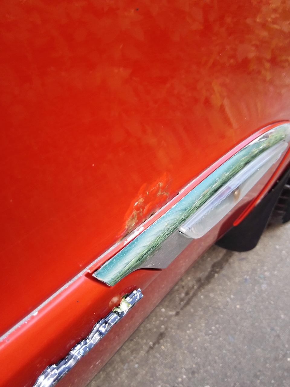

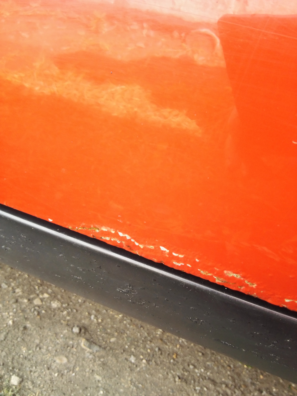

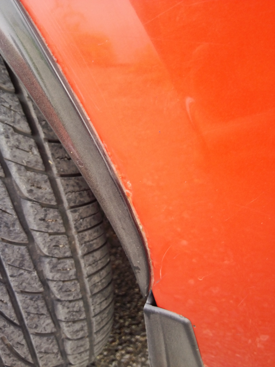

На автосайтах можно встретить немало рассказов о том, как быстро гниют китайские машины. Пришло время внести в эту тему свои пять копеек. Эмка моя выкатилась из салона в апреле 2011 года. Как только закончилась пятилетняя гарантия на кузовщину (как тут не вспомнить о том, что автомобилестроители якобы закладывают в свою продукцию программируемый износ), на задних арках были обнаружены парные "рыжики". Справедливости ради надо сказать, что лично знаю нескольких владельцев М11, у которых задние арки буквально высыпались после полутора-двух лет эксплуатации еще гарантийных авто. Внутренний зазор между наружной и внутренней стенками арки очень невелик — не более 5 миллиметров, а образование конденсата никто не отменял, вот и результат. Так вот, рыжики эти были оперативно ликвидированы, полость задних крыльев пролил отработкой, и повторяю эту процедуру ежегодно. Больше никаких нареканий к задним аркам не было и нет. А по весне этого года заметил новые очаги — по кромке водительской двери, начало коррозии на левой передней арке, и над повторителем поворота пассажирской двери. В общем, предстоит большая ревизия состояния кузова и небольшой (надеюсь) ремонт. Кстати, сколы по кузову от камешков не ржавеют, хотя ничем их не обрабатывал. Так что рассказы о заживо гниющих китайцах сильно преувеличены. И еще: несмотря на наличие гаража, машинка живет на улице круглый год — лень человеческую никто не отменял, 15 минут пешком )))

По дверям — помониторь оцинкованные на разборке, если машиной владеть долго планируешь. Я брал кузовню с седана украинской сборки 2013 или 2014 года выпуска, она оказалась оцинкованной, как потом выяснилось.

Да по Москве и области их куча ездит, максимум на арках сквозная коррозия и на внешнем слое порога, это их больное место. Нифига не съедает, особенно если антикор делать правильно и вовремя. А теперь прошу обратить внимание на такие экземпляры www.avito.ru/moskva/avtom…ry_m11_a3_2010_1769068672
Она ещё лет 10 прокатается по Москве и нифига кузову не будет, весь иномарочный и тазохлам за эти деньги и рядом не лежал)
Ну ты оптимист, ржавеют низа дверей, кромка капота, крышка багажника, под капотом рамка стаканы и это при одном хозяине и он пытается за ней следить, авто 13 года.Также в автосалонах видел Lifan X60 крышка багажника вся в жуках, авто 15 года
Я только за чери м11 говорю, смотри внимательно объявление, синий тазик оцинкованный с завода =) Лифан гавно, деньги на ветер
Ну значит повезло человеку, а хозяину красной нет.Хозяин лифана первые 5 лет был очень доволен машиной, щас уже думает как избавиться, но не прогадать в цене
Повезло что оцинкованная, это да. Я уверен, что со швами у неё всё в порядке и с арками, у моего друга такая же 10 года. Нашим машинам уже по 9 лет. Есть у меня указанные косяки, но у меня не цинковка, задняя дверь и задняя левая — по швам уже коррозия пошла, но опять же это видно только если приглядываться и с разборкой двери желательно. Потому что хрен забивали и не антикорили в таких адских условиях.
