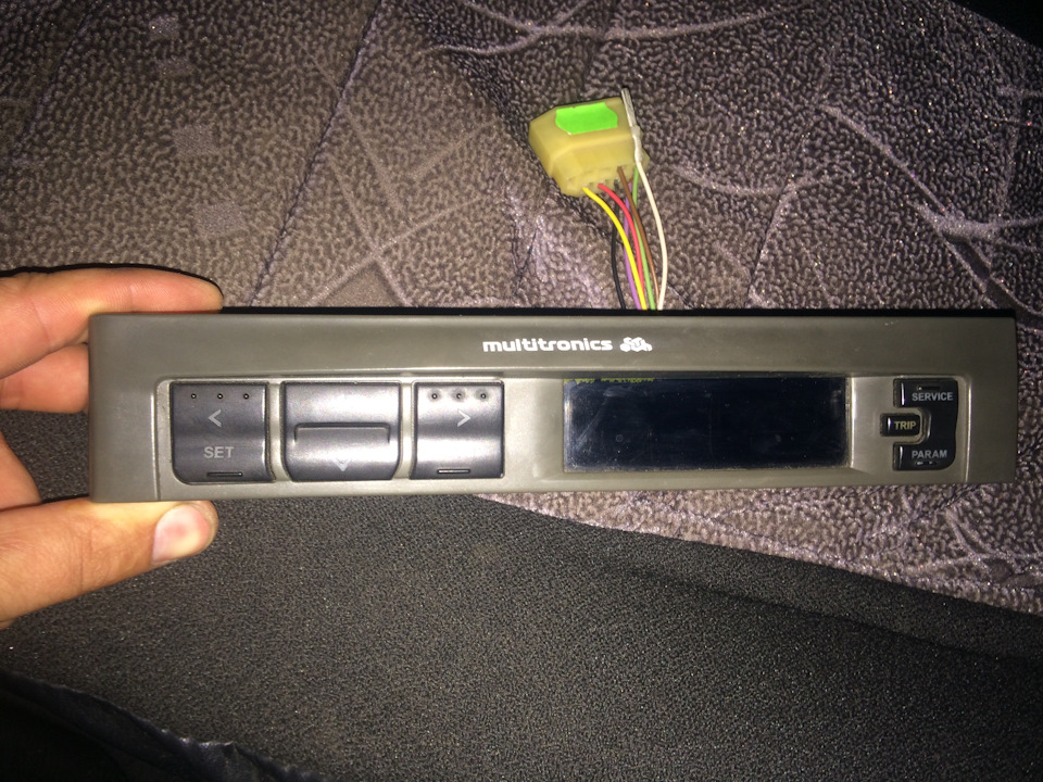

При покупки Хрюнделька мне достался он со штатным компьютером .
В принципе его хватает, расход показывает правда очень средний .остаток в баке есть … но есть одно НО . Автоваз без чека как театр без балета … и постоянно таскать с собой ноутбук не к месту . И второй нюанс . температура включения вентилятора 115 градусов . По моему это дохрена . Ну так вот — штатным делать здесь не чего . И тут поздним вечерком копаясь на просторе интернета наткнулся на продажу того что мне точно нужно
Списавшись с ним и у меня хватило смелости еще поторговаться выкупил его за 600 рублей ! да да 600 деревянных рублей . Единственное в комплекте нет датчика температуры — но думаю я позже исправлю эту проблему .
По установке дел на 5 минут с двумя перекурами . фишка в фишку и белый провод на разъем ОБД .
Почитать можно про него Тут . Что он может и все инструкции .
Лезем в настройки и сразу же ставим температуру включения вентилятора на 95 градусов и радуемся . копаемся в настройках — устанавливаем всякие ТО . До конца еще не разобрался .
Кстати им же можно и сбросить ошибки, но я что то не пойму как . все делал по инструкции но почему то не получилось .
На этом компьютеризация закончилась . старый бортовой компьютер могу продать за пару банок сока …
ВСЕМ ДОБРА ОТ ХРЮНДЕЛЬКА .

У меня по моему 140 стоит. Он с голосом. Неплохая вещь. Уже шесть лет радует. Ни какой диагностики не нужно.
в принципе у меня и бук есть со шнурком, просто с ним удобно . а самое главное температуру срабатывания вентилятора можно сделать ниже …
У меня такой же хорошая вешь
я думаю этот мультик надо ставить с завода ! а не докупать всем отдельно … хотя щас пятнашек то нет ноых …
у меня такой же, отличный комп, меня радует
осталось полностью в нем разобраться . еще не понимаю половину .
например
где посмотреть средний расход, как сбросить ошибку . Зажимал кнопку Set не скидывается . ну и настроить правильно дисплей ТО.
1.сброс ошибок----параметры2--ошибки(выбирается стрелкой)---долго держишь set--ошибки сбрасываются
2.средний расход--кнопка trip
