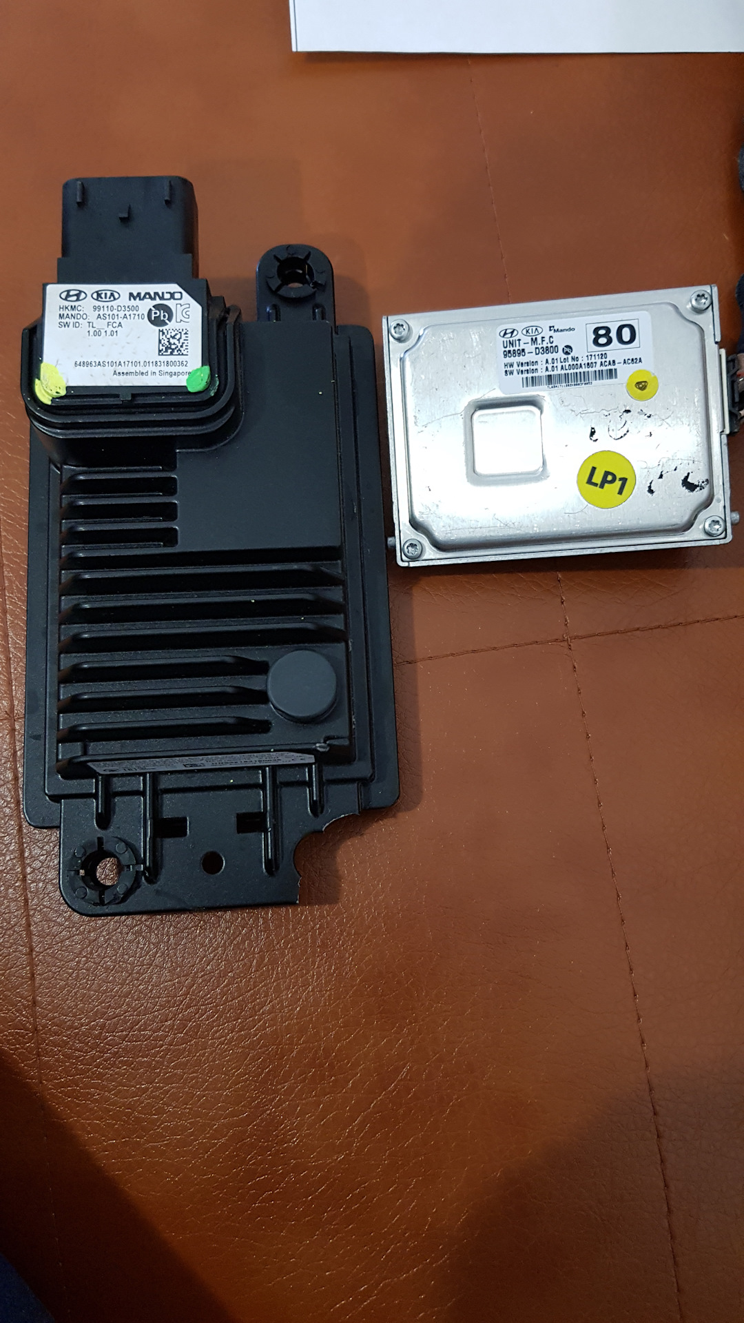

Неспешно собираю информацию и необходимые запчасти по внедрению в Tucson 17, АКК. Поскольку проект не дешевый, знаний, опыта мало и никто этого еще не делал на дорестал, да и на рестал тоже. Любая помощь и информация приветствуется. Из того что уже куплено на аллегро:
95895-D3800 камера M.F.C (мульти функцион камера) удержание в полосе, подруливание, распознавание дорожных знаков, авто дальний. Камеру установил. Это все работает у меня на дорестайле.

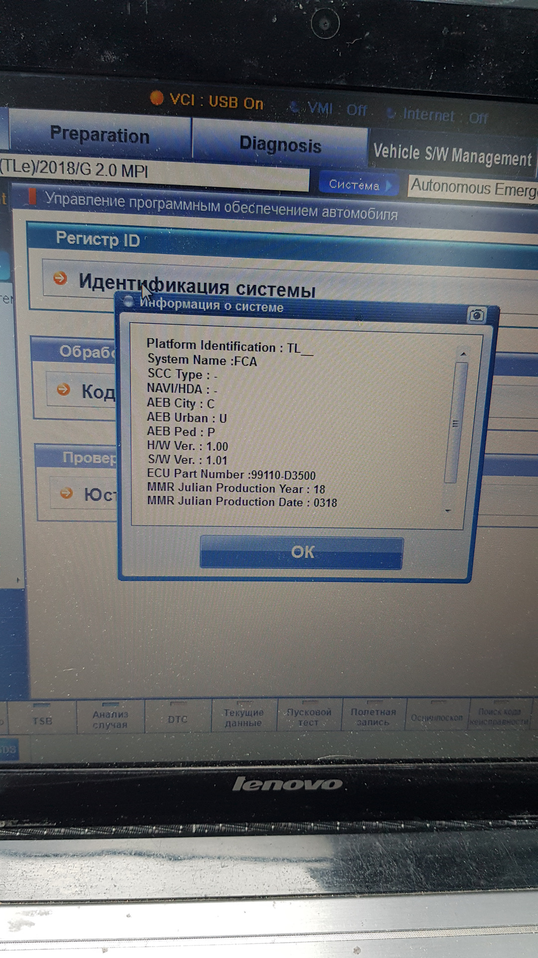

99110-D3500 радар TL__FCA радар проверен, работает клон GDS, его опознал. К сожалению нет связи радара с приборкой, она его не видит. Новых пунктов меню не появилось после подключения. Похоже что придется менять приборку на рестайл, или можно ее докодировать, перекодировать… но этого никто не знает! Люая информация по этому поводу приветствуется!

Hello. Is there any link where we can download this diagnostic software, and how to connect laptop to car? Thanks :)
Hello.
ru.aliexpress.com/item/32…042311.0.0.158933edjKj6wQ
This equipment can work with cars 2015-2018. Included is software for the USA car market. If you need for the European market, you need to ask the seller to give such software. Or download it on torrents.

Очень интересно! У меня есть камера, распознавание знаков, удержание полосы и даже радар а авто дальнего нету… может надо как-то активировать данную функцию?
У вас дорестал? Если да, то камера D7000, не поддерживает автодальний, нужна камера D3800, как на фото выше.
Да у меня дорейстал. А D3800 от рейстала что ли? Можете дать полностью номер так как на фото номер размыт.
95895-D3800 это камера от рестала, она поддерживает автодальний. Работает корректно.
