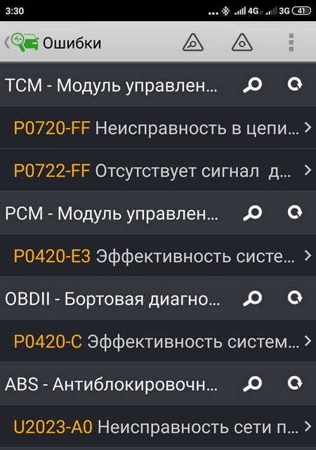

При помощи forscan и ELM327 проверил ошибки, выдает:
P0720 — Неисправность в цепи датчика OSS.
P0722 — Отсутствует сигнал датчика частоты вращения выходного вала
U2023 — Неисправность сети передачи данных автомобиля

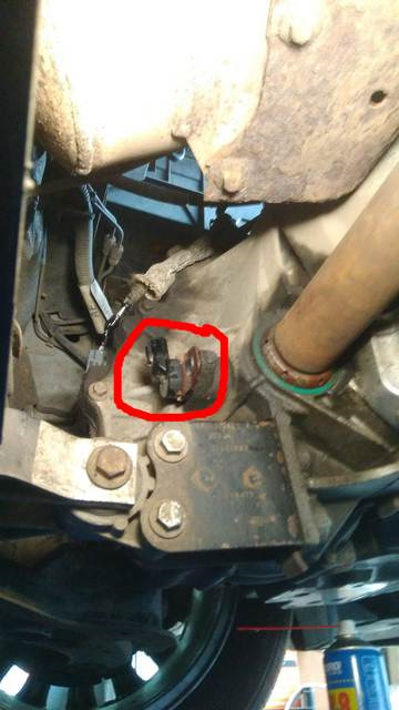

Почитав записи об ошибках P0720 и P0722 пришел к выводу, что скорее всего виновен датчик OSS, он же нижний датчик скорости, оригинальный номер Ford 4882780. Расположен над кронштейном нижней подушки двигателя, возле правого привода.

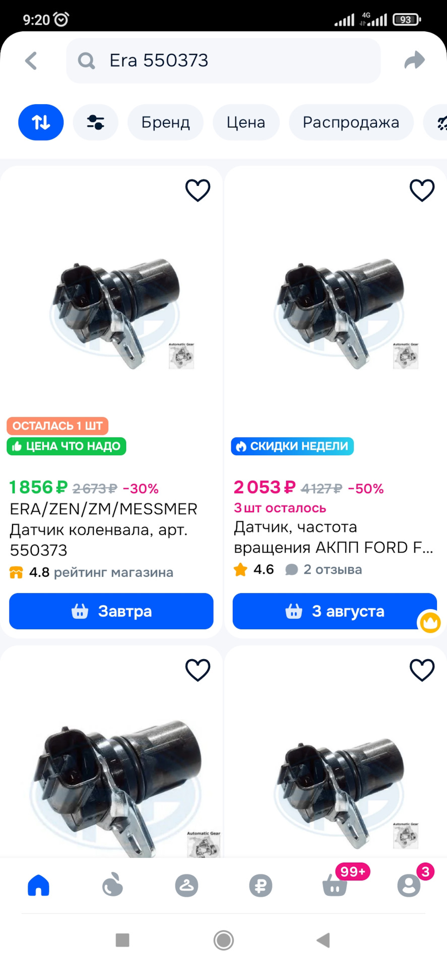

Сам датчик: я выбрал Era 550373

Сама замена не сложная, нужно снять разъем, открутить болт фиксирующий датчик, достать датчик, облиться маслом, вставить новый датчик, закрутить, подключить разъем, добавить где-то 0,7 литра масла.

Здравствуйте. Непонятно, датчик 4882780 является датчиком частоты вращения двигателя, по крайней мере он так называется на емексе, а ошибки эти связаны с датчиком вращения ВЫХОДНОГО вала АКПП, что есть иное. Не могли бы объяснить?
Мне кажется что это особенности емекса)
Может быть, но на фото у автора датчик именно вращения коленвала, он с прямой пластиной, а упомянутый автором и скорее всего показанный на фото в машине "датчик OSS, он же нижний датчик скорости" это датчик с загнутой пластиной на конце с номером оригинала 4900624 вот сравните
emex.ru/products/4900624/Ford/25928
emex.ru/products/4882780/Ford/25928
Я правда не понимаю что не так с этим датчиком)
На фото два датчика, один я вытащил из коробки, второй поставил. Номер поставленного датчика Era указан.
На обоих датчиках с фото есть уплотнительное кольцо, чтоб масло не убежало из коробки, на датчике положения коленвала такого уплотнительного кольца быть не должно, там нет масла.
Прочтите если не трудно :)
www.drive2.ru/l/710535201268171075/
Вы где заказывали?
Точно не в емексе, у меня с ними как-то не сложилось.
Всё ещё не понимаю, есть сомнения что у вас датчик не так выглядит?
Теперь нет. Но много потратил времени что б разобраться

Скажите пожалуйста а где стоит датчик скорости коробка автомат
На моей машине нет такого датчика в данном месте. Где еще он может быть?
