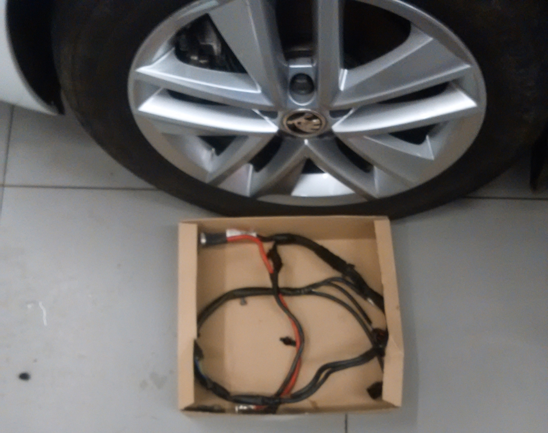

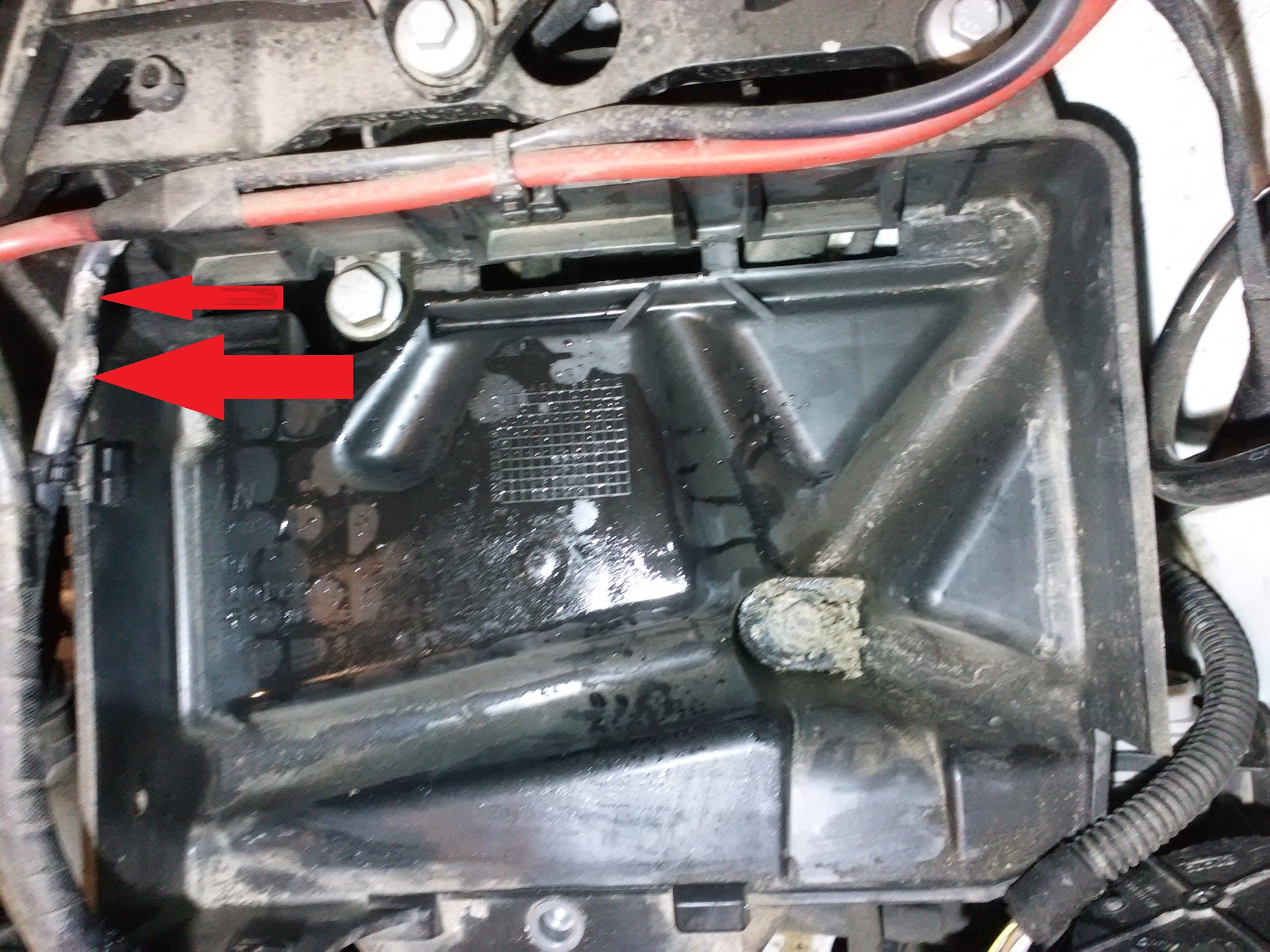

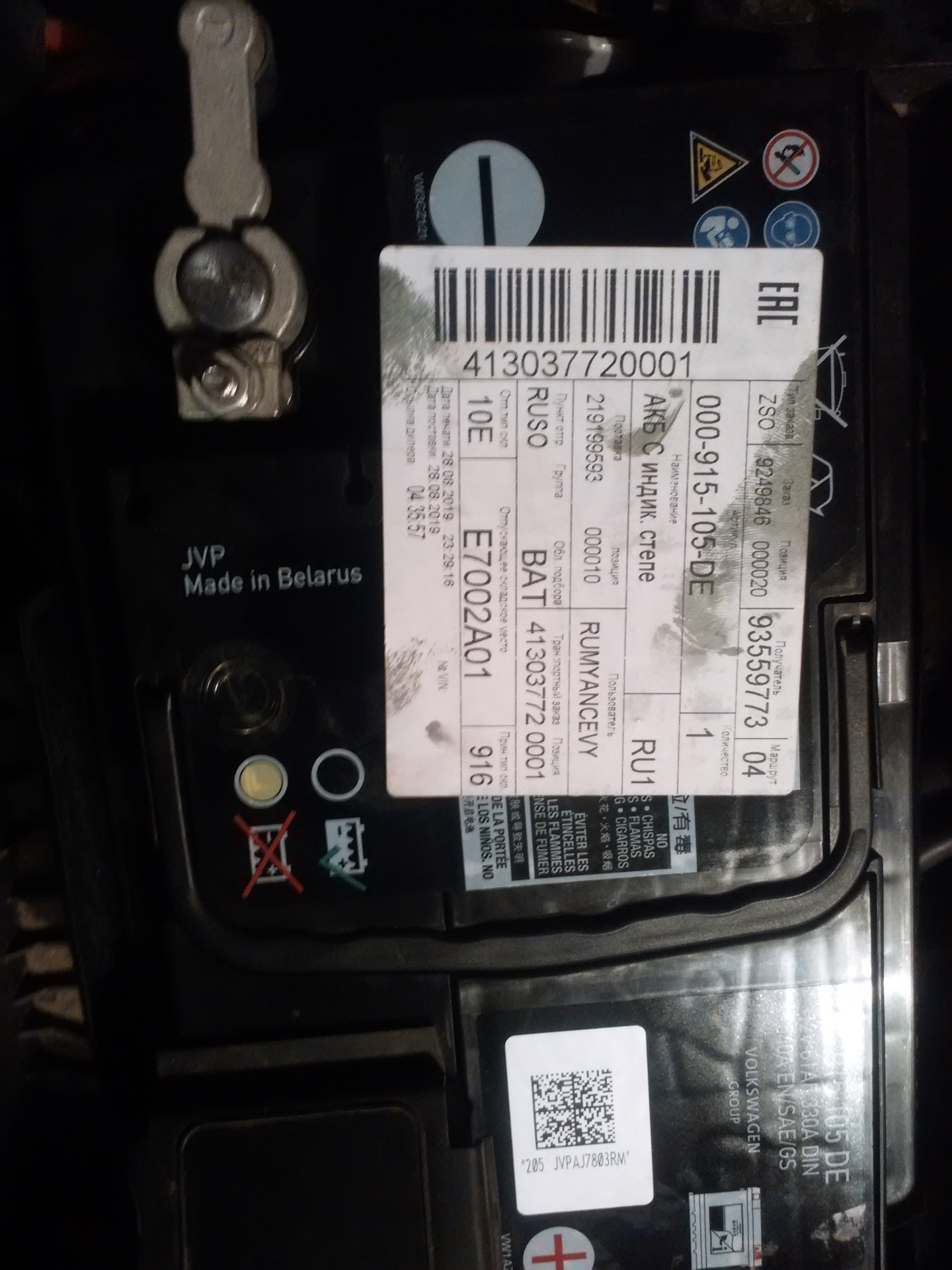

Кроме аккумулятора приговорили на замену плюсовой провод.На фото указал место где АБ протёрла изоляцию провода до медных внутренностей.Временно заизолировали провод изолентой.
Провода заказали в сборе (куча проводов) идущие на АБ, генератор, стартер, коробку предохранителей.

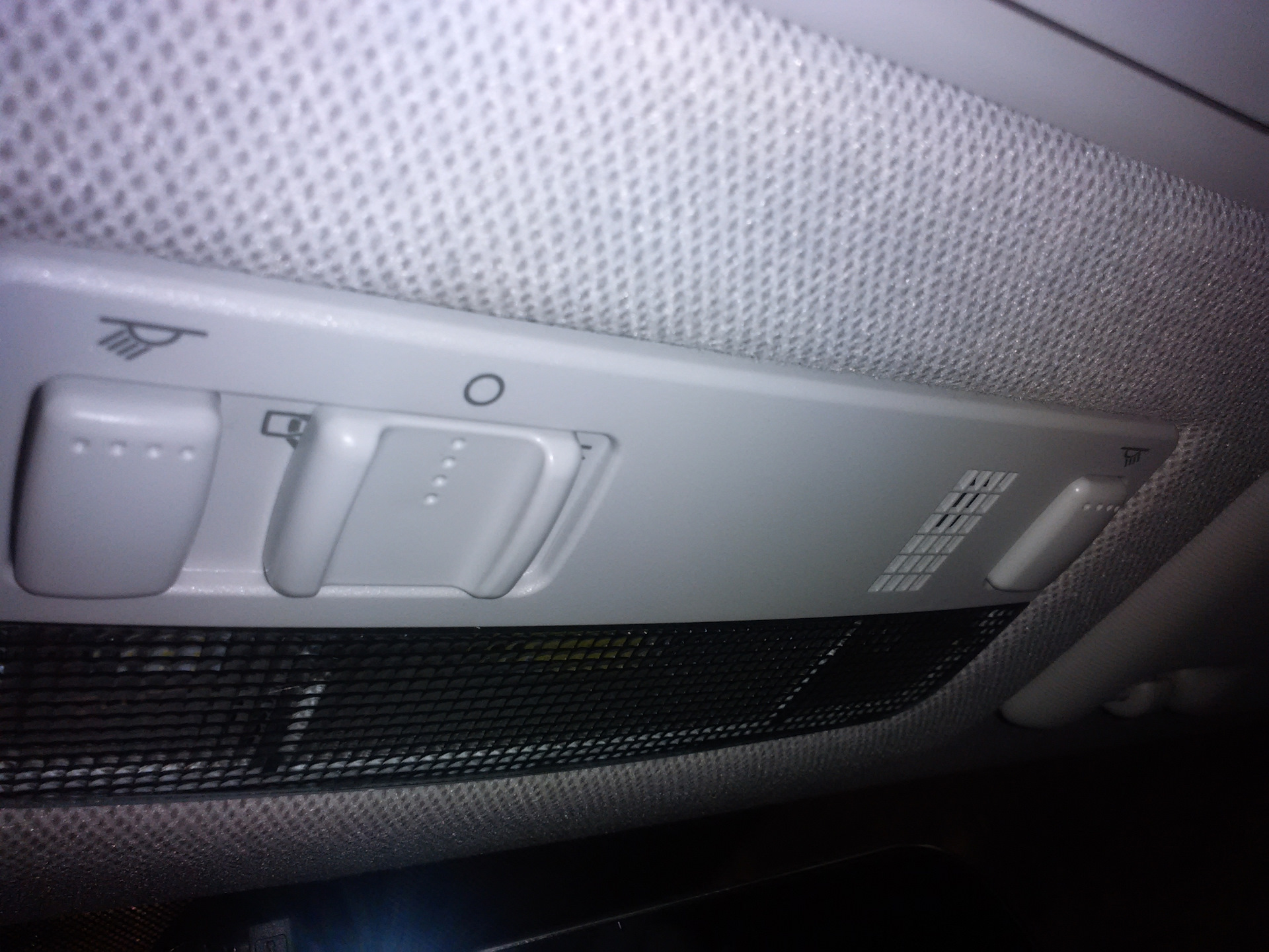

Так же по гарантии заменили передний плафон.Правая кнопка (пассажира) не фиксировалась в положении ВКЛ.

7 000 рублей новая АБ.
10 000 рублей новый жгут плюсовых проводов.
3 000 новый плафон.

О комуто кроме меня тоже заменили плафон ) правла у меня средний переключатель скрипел и хрустел при при переключении !
Это a.d-cd.net/buAAAgGDQeA-1920.jpg поддон АКБ? Что-то не могу понять где проходят провода.
Да, это поддон под АКБ.Когда АКБ стоит на своём месте провода практически не видны.
