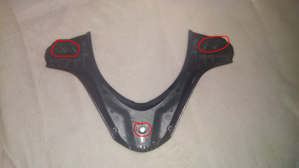

Руль
Руль шел самый первый и снимать накладку на нем проще всего. Просто потянуть внизу и снять из пазов, потом снять по бокам немного тянув вниз. С ним проблем точно не должно быть.

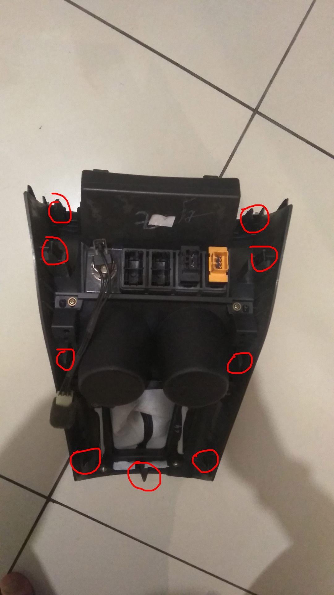

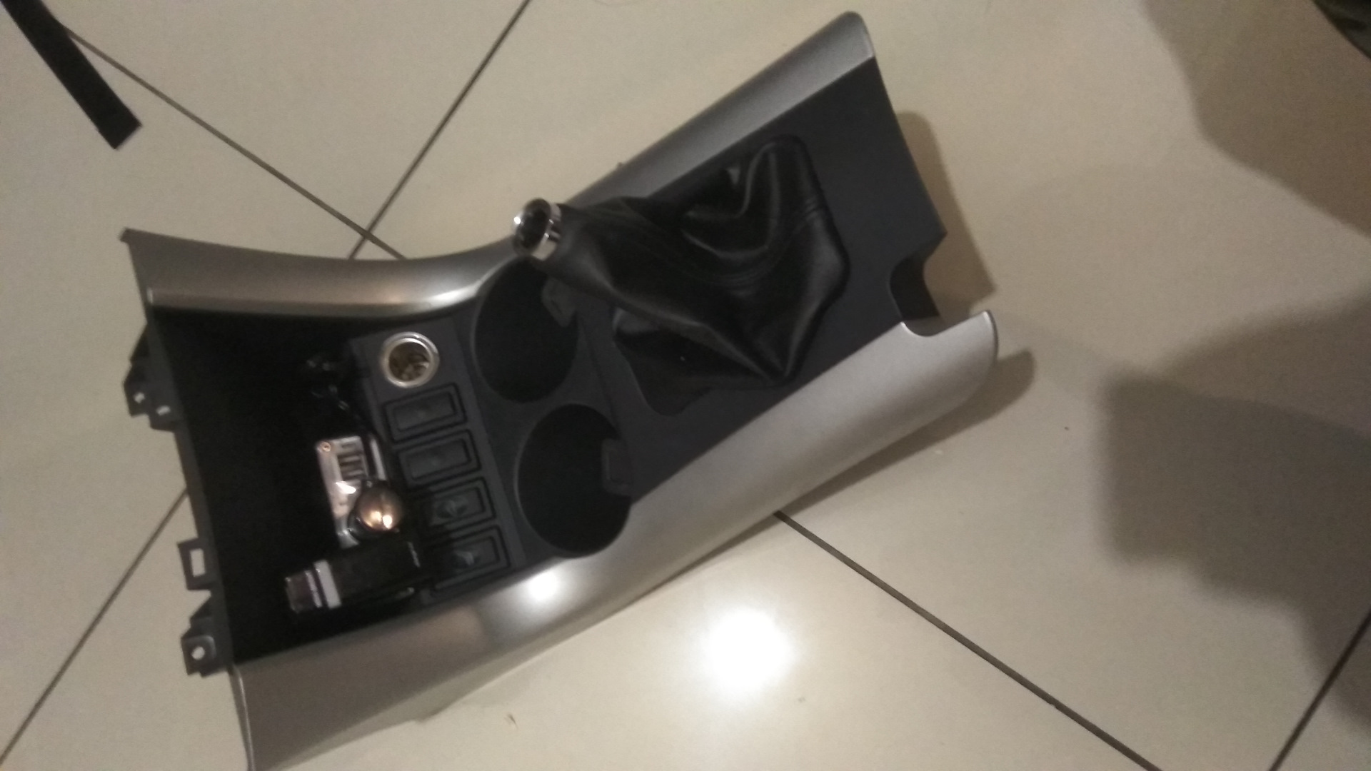

Накладка на туннель
А вот тут меня ждало удивление. Оказывается серебристые панели внизу по туннелю — это не отдельные элементы. Вся накладка на туннель — единый кусок пластика.
Первым ело откручиваем 2 самореза, которые были под панелью контроля климата. А дальше начинаются пляски с бубном, ибо было не понятно с какой стороны и как поддевать. Оказалось, достаточно пластиковым инструментом поддеть с боку ближе к ручнику с усилием и вся панель вылезает из пазов. НО! Она держится на подобных металлических клипсах
При снятии панели эти клипсы так и норовят слететь. У меня слетело 4 из 8-ми. Причем одна упала куда то в глубь и ее так и не удалось найти.

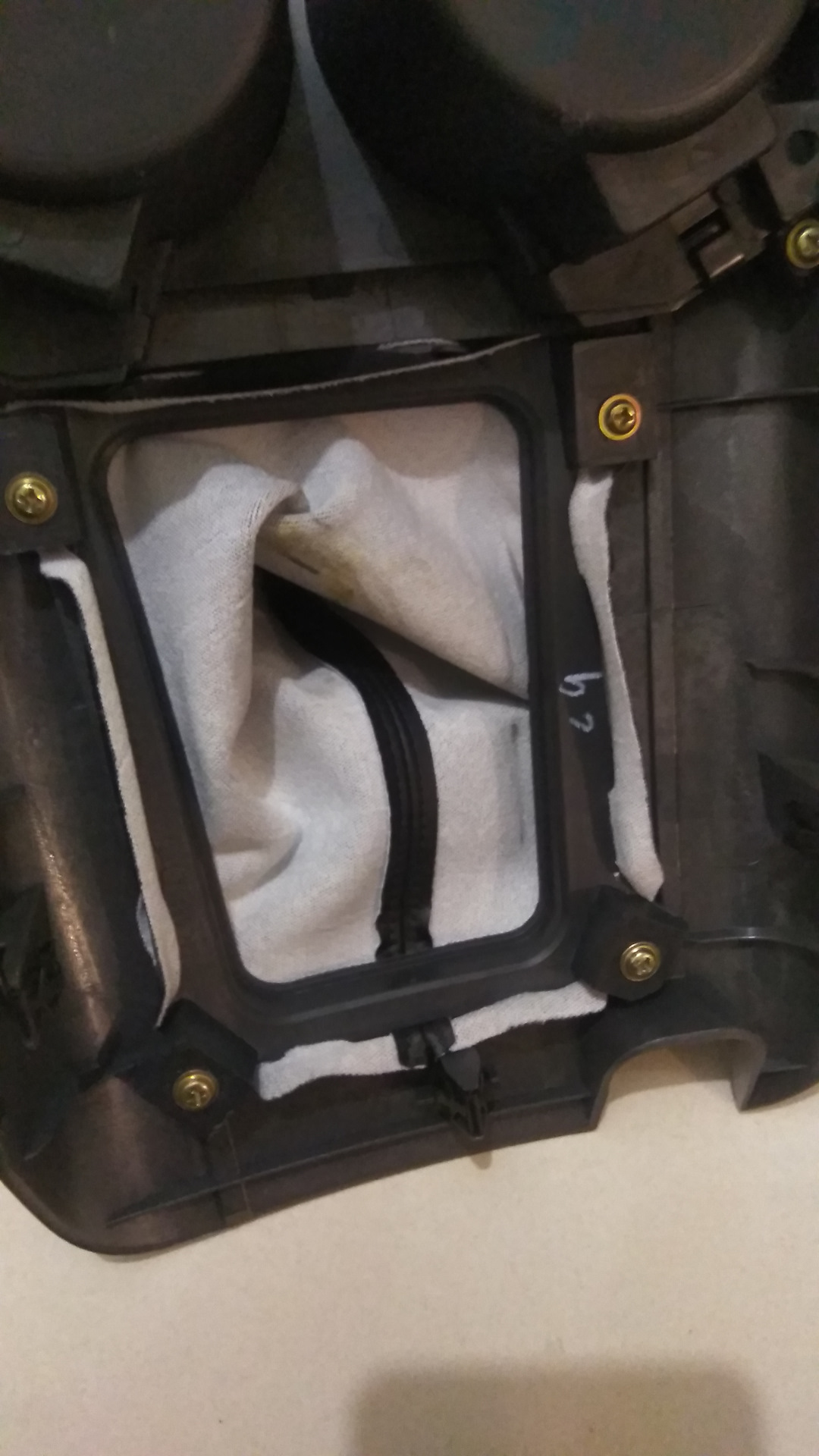

В одном из гайдов наткнулся на информацию, что нужно снимать накладку на рычаг КПП и кожух. Так вот — накладку снимать нужно, а кожух бесполезно, он прикручен изнутри
Осталось только отсоединить провода от кнопок и прикуривателя.

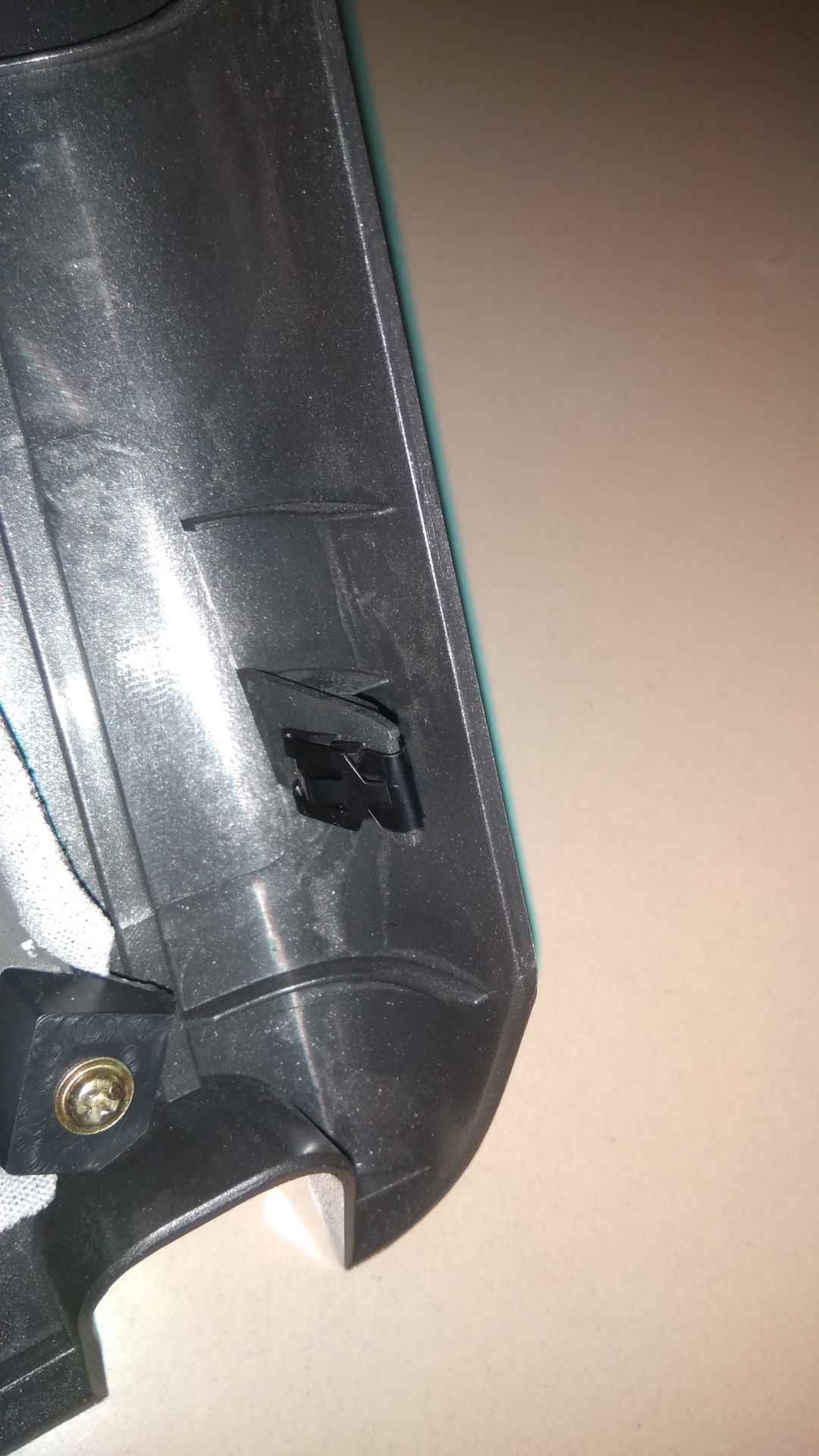

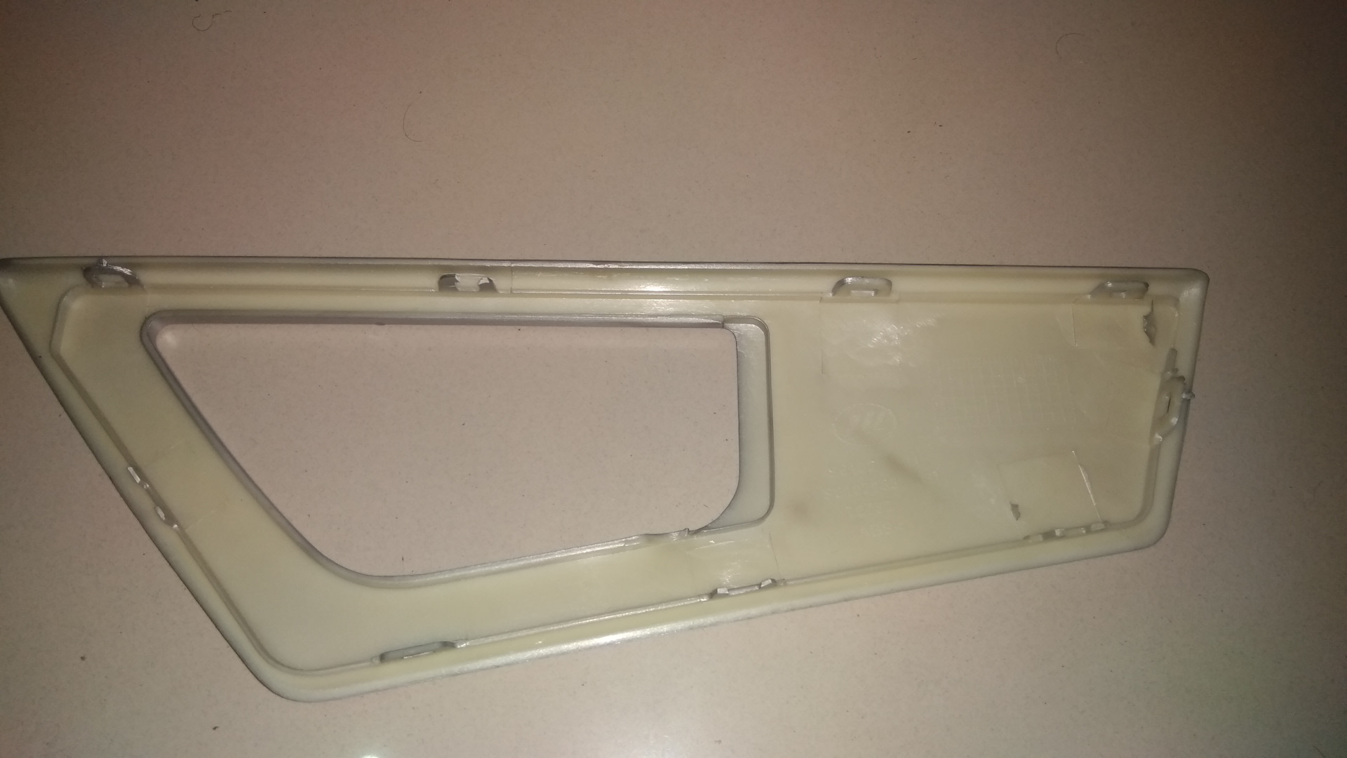

Накладки на дверных ручках
А вот тут совсем беда. Снимаются они только поддевая соответствующим пластиковым инструментом, но у меня это не получилось без потерь. На каждой из 4-х несколько ушек отломалось. Будут плохо потом держаться — придется посадить на герметик.

А есть номерок этих панелей на дверях? На всякий случай…)
Нет, не интересовался пока их заменой:)
Может с двери панель-обшивку проще было бы снять, а дальше — разбираться с ручками, как заблагорассудится?
Может, но посмотрев несколько видео на ютубе я так и не увидел можно ли снять эти панели изнутри, поэтому решил напрямую
