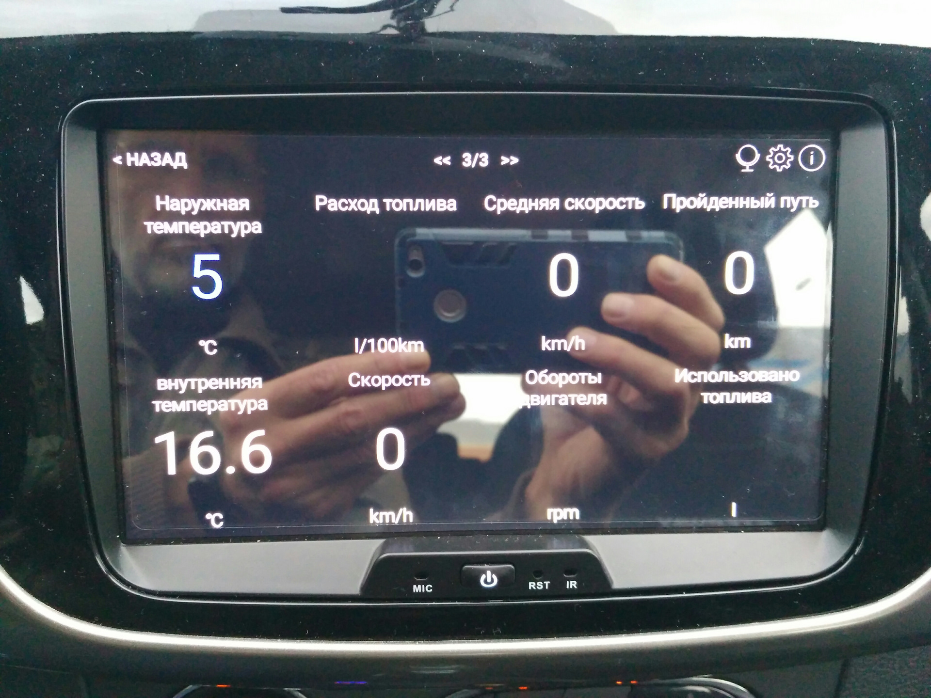

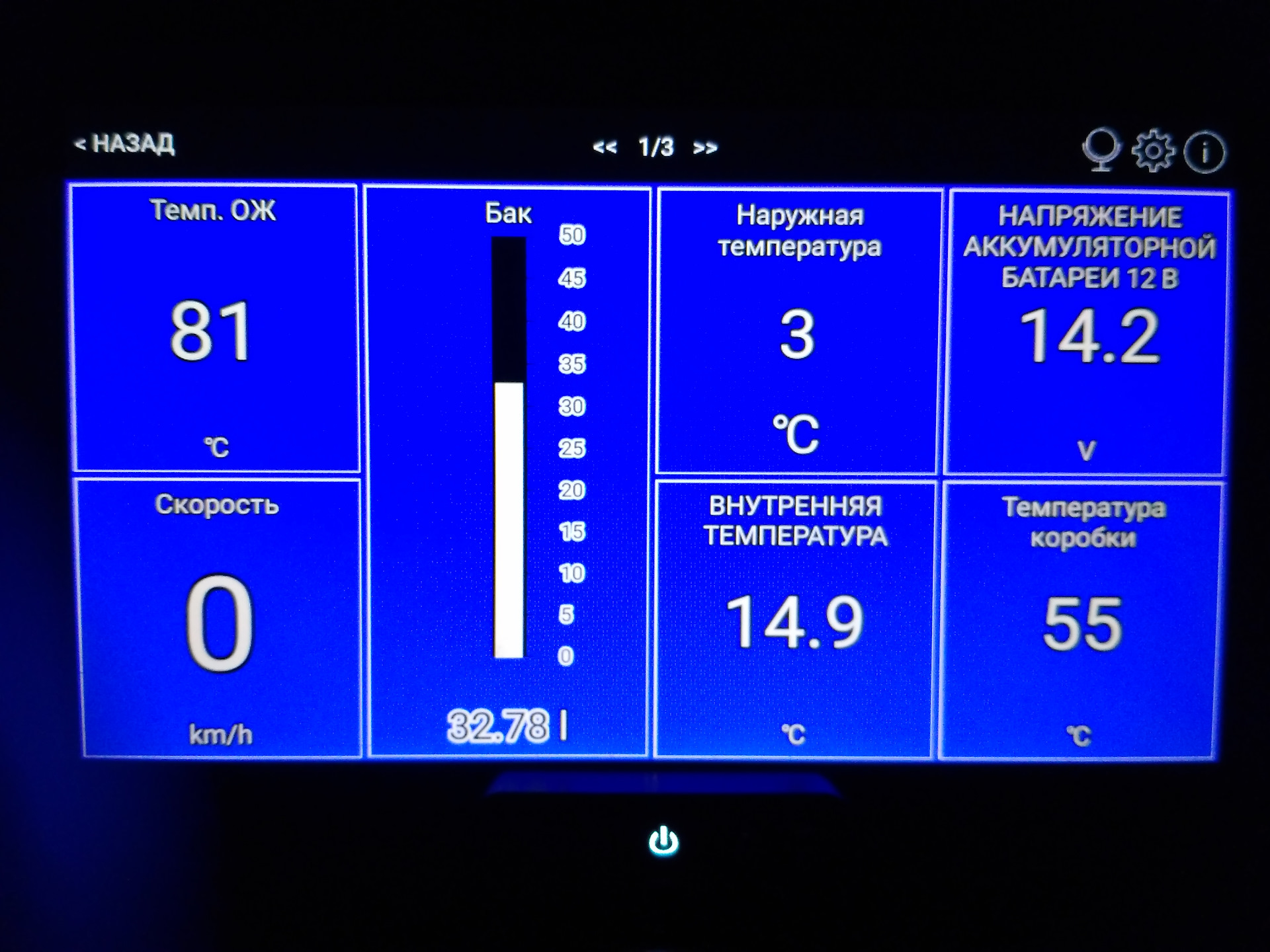

Поскольку использую другое приложение- Car Scanner, реализовал и дополнил температурой в салоне для него.

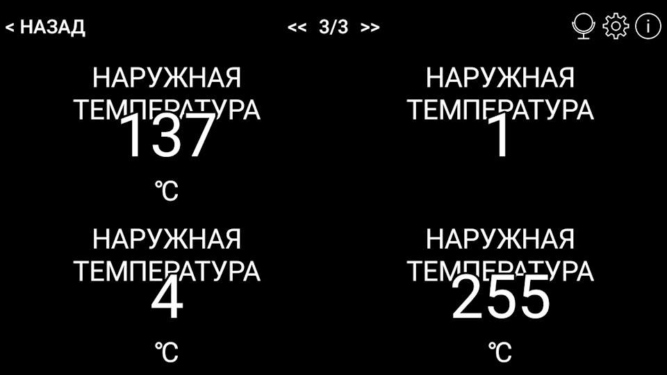

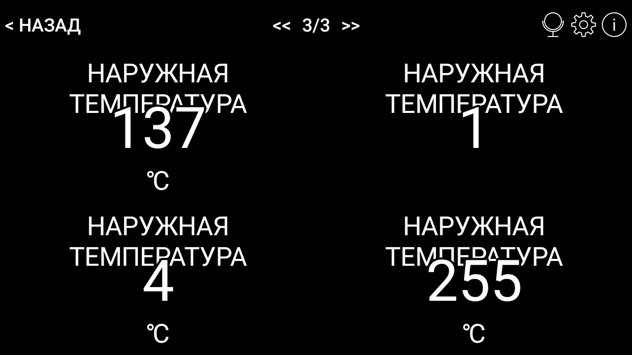

Те, кто пользуются Car Scanner, знают как настроить отображение требуемых датчиков на экране приложения. Поиск в профиле авто "наружная температура" выдает 4 варианта, у меня рабочий третий.
Поиск по "внутренняя температура" выдает один вариант, тут не запутаешься.

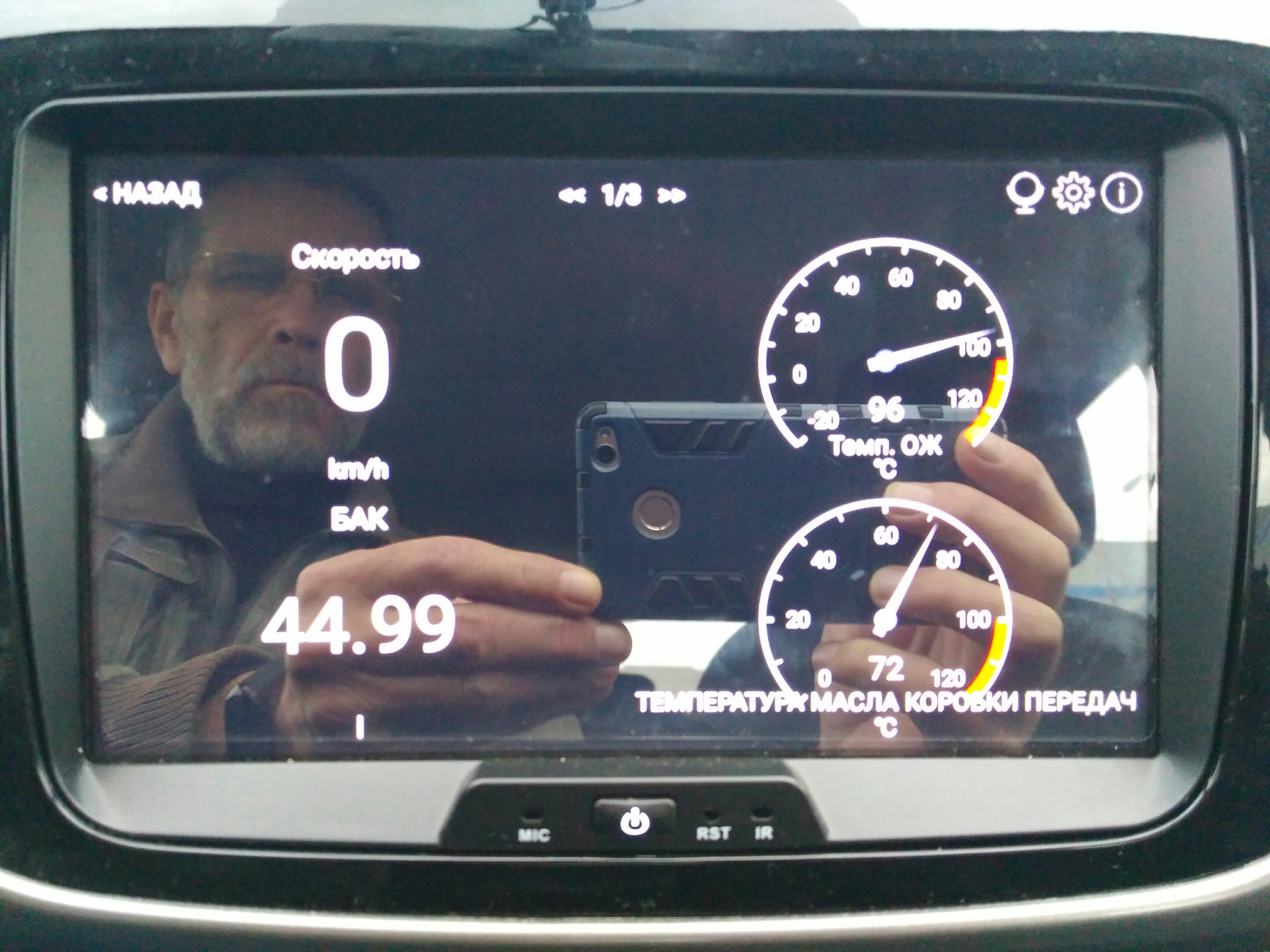

В итоге получаем даже больше информации, чем на шгу Медианав и выглядит это пока так:
