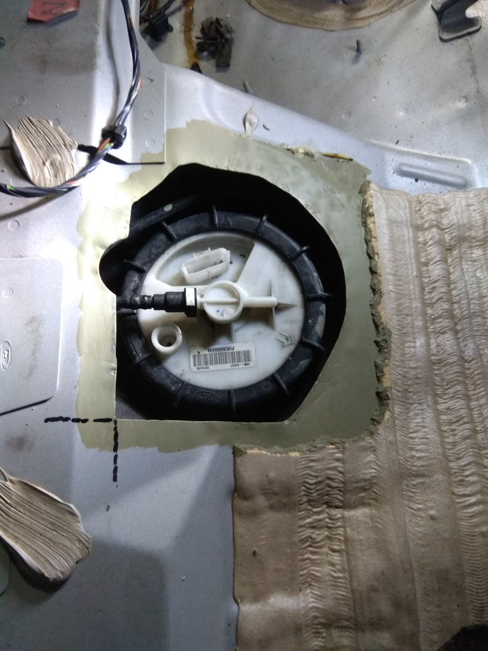

Настал тот час когда сел в машину, завелся, немного проехал и слышишь противный посторонний шум, давишь на педаль, идут рывки и машина дёргается, жутко тупит и в итоге потухает.
Сразу открыл капот, отстегнул шланг с доп. топливного фильтра, включил зажигание и увидел пустоту)).
На трос и в гараж. Полез разбирать.
220000 это приговор) никто никогда в бак не ползал, что очень меня порадовало.
Достал все это дело. Естественно все чёрное, грязное и вонючее.
Вот родной виновник
Заказываю насос на 4 бар. BOSCH 0 580 453 470 и фильтр грубой очистки.
Пытаюсь его установить и ппц. Не лезет гад. Оказывается BOSCH делает свои насосы под свои корпуса. И этот насос в оригинальный корпус фильтра не вползает. Китайские насосы есть и подходят, а BOSCH сказал идите нахер)
Пришлось поработать дремелем и вот что у меня получилось.
Все подогнал, помыл, собрал и поставил.
Фильтр тонкой очистки не менял. Через тысяч 30 куплю ещё один насос и все фильтра. Поджимало время. А потом разрежу оригинальный фильтр и выкину внутрянку. Запущу на прямую т.к фильтр в моторном отсеке уже стоит.
Собрал, завел, залил полный бак, проверил и все гуд.
Теперь закрываю вырезанное. Нержавейки у меня хватает.
Собрался. Выскочил на МКАД. Открылся и почувствовал жизнь. Насос работает тихо все четко. Макс ожил!

Получается я зря купил фильтр для Топливного модуля? В оригинале там была просто колба без фильтрующего элемента? Просто авто внезапно перестало ехать обороты максимум до 3тыс. Я сделал как многие отверстие в днище извлёк насос заказл 2 фильтра сетку и колбу JS Asakashi FS25004. Все собрал на место машина поехала но мощи все равно не хватало. Потом загорелась ошибка бедная смесь. Заказал саму турбинку бензонасоса фирмы era собрал все обратно ошибка пропала но звук из бензобака очень громкий как будто писк какой-то и теперь больше 5 тысяч не даёт.
Давление в топливной системе мерял?
фильтр тонкой очистки где находится?
В баке. составная часть всей конструкции. Полистай журнал. Отчёт есть
