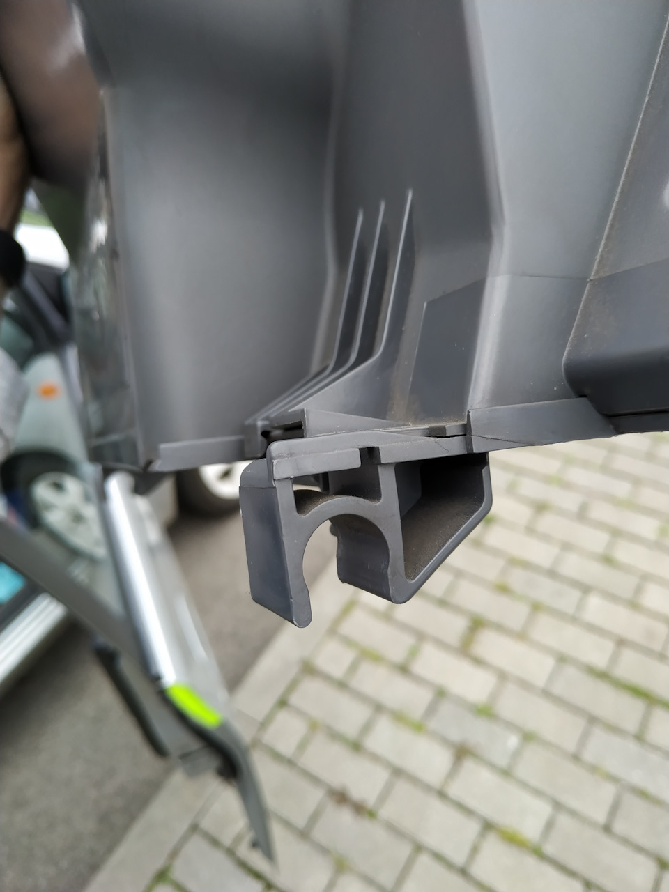

Итак, нам нужно скинуть бардачок.

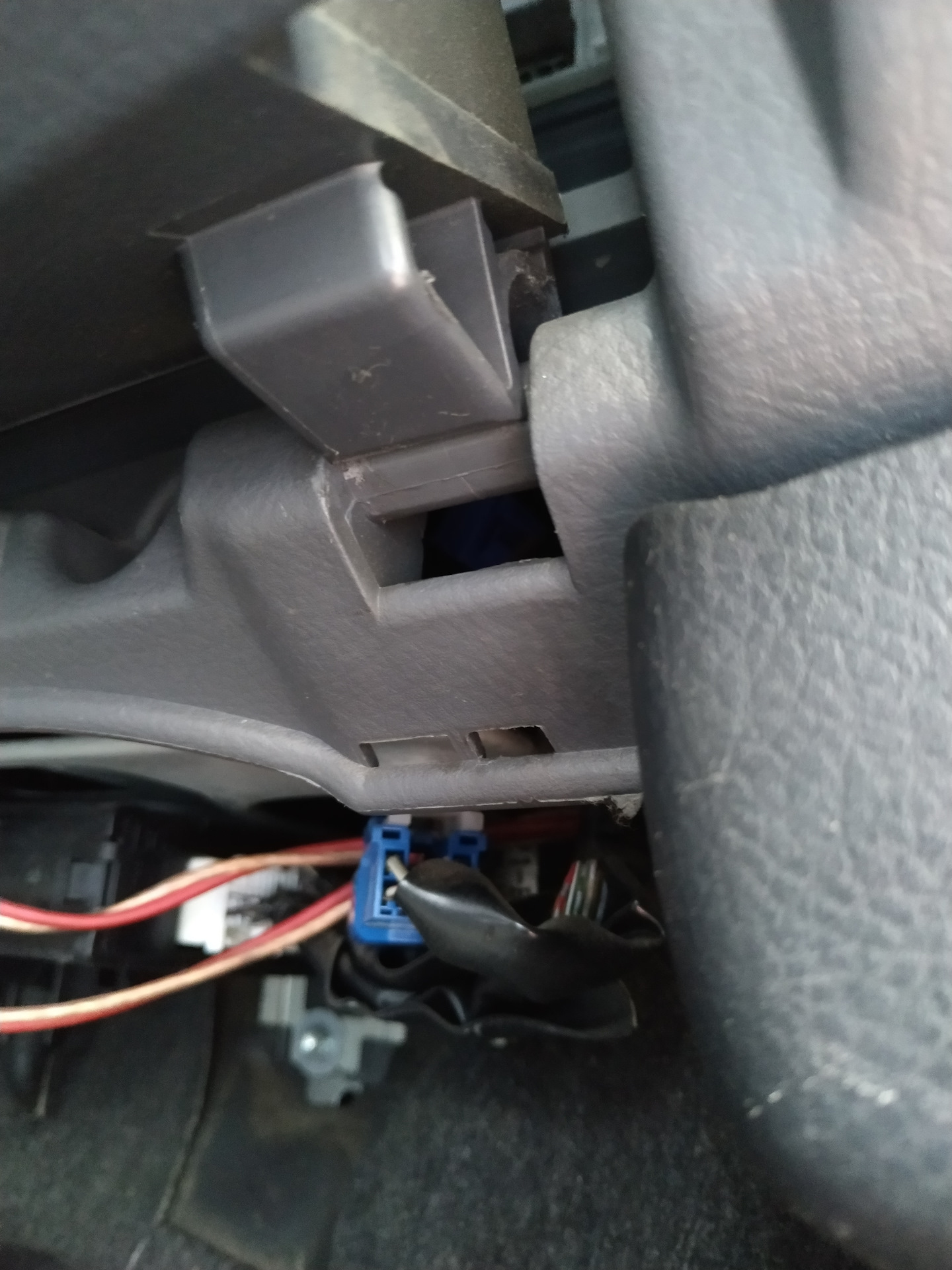

Снизу он крепится на пластмассовые петли.
Их нужно аккуратно сдернуть с каждой стороны и вытащить сам бардачок.

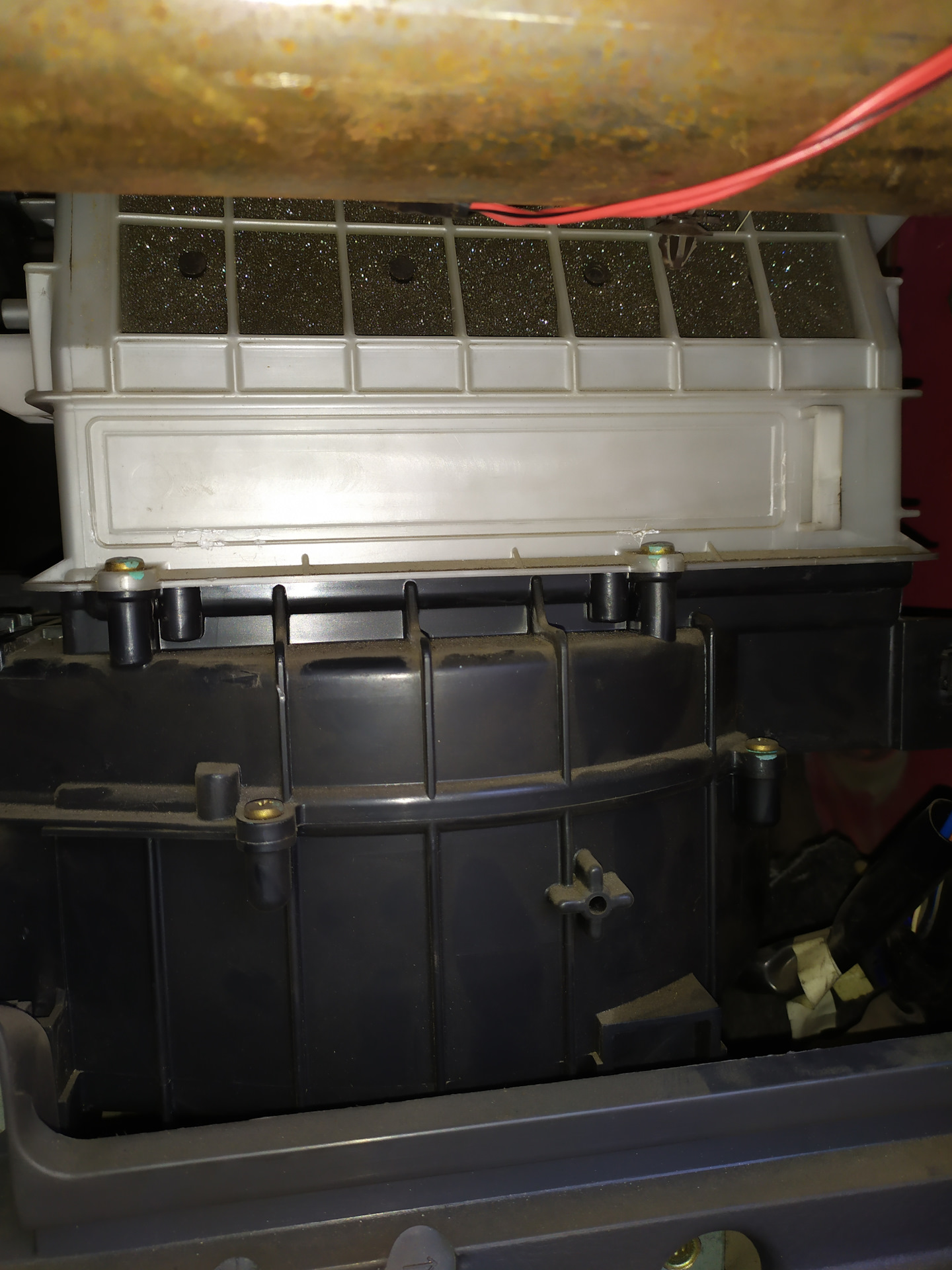

Перед нам раскроется черная крышка нашего салонного фильтра. Слева на ней защёлка, ее мы и оттопыриваем, чтобы извлечь эту самую крышку.

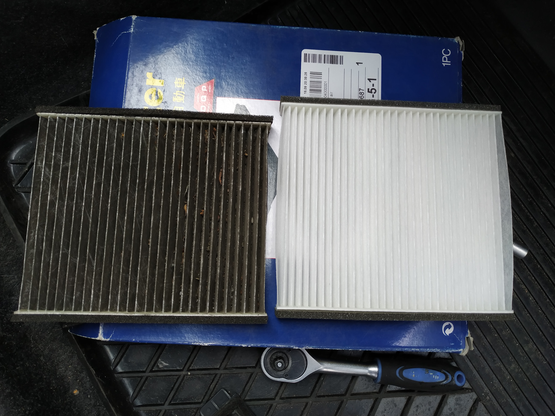

Вообще говоря, она снизу поддерживает салонный фильтр и ее извлечение должно потянуть за собой и фильтр. Но если никто давно его, фильтр, не менял, этого не произойдет :) Выковыриваем фильтр. Охреневаем от количества дерьма в нем.
Для прикола сравниваем старый и новый фильтры, которые должны быть одного цвета.
Засовываем новый фильтр, сверху закрываем крышкой (у нее есть платформы небольшие, которые необходимо подсунуть под фильтр, чтобы тот плотно закрепился. Возможно, проще было бы это сделать до вставления фильтра, не суть)
Далее насаживаем бардачок, да и все. Дышим воздухом почище, чем был
