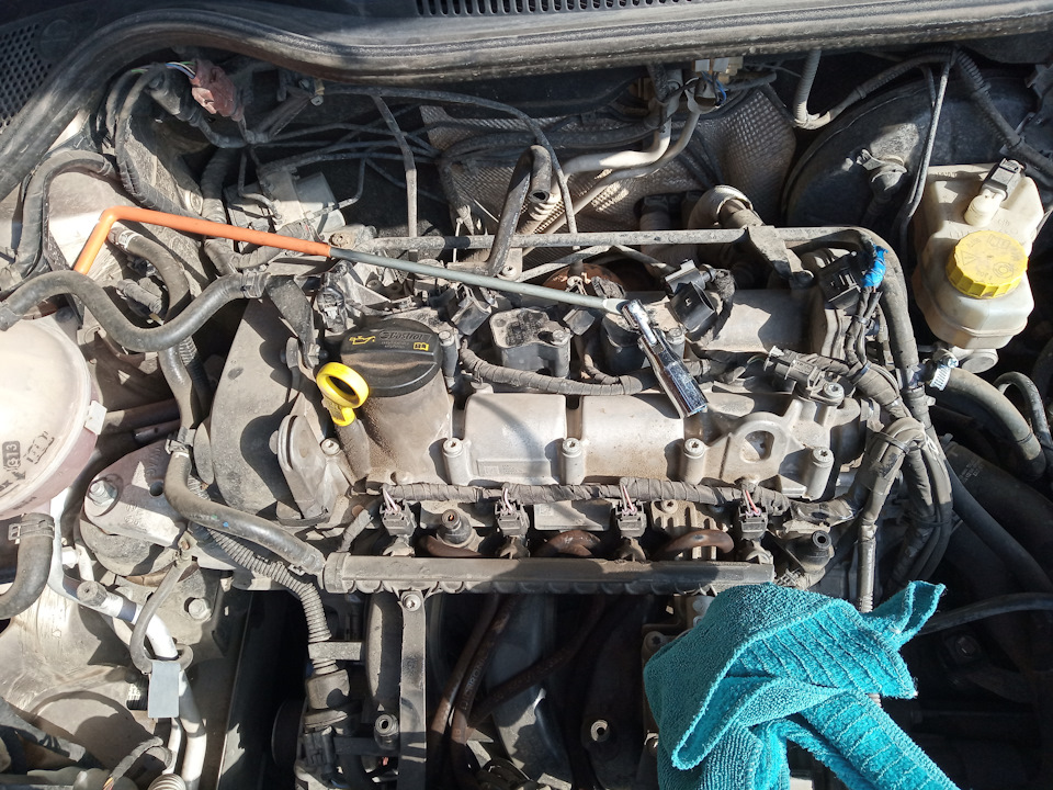

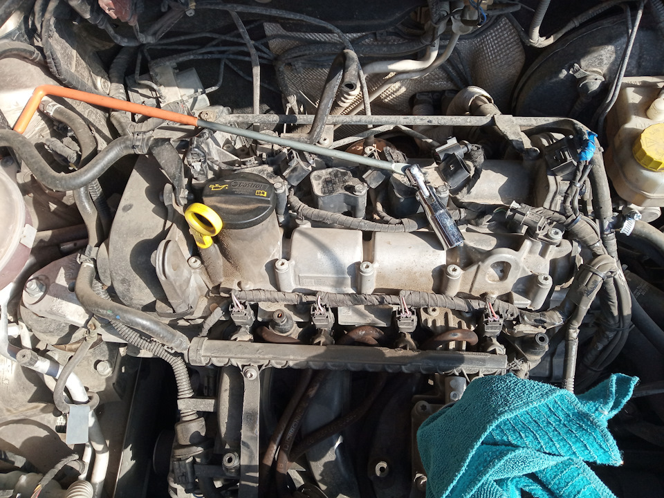

Заменил свечи, сам на улице по времени затратил минут 30, на вид состояние свечей нормальное хотя проехал на них 25 000 км работали нормально, был один правда недостаток когда с утра на холодную начинаешь ехать и резко даёшь ускорение ощущались лёгкие поддергивание авто поэтому решил поменять. К тому же стоимость свечей 450₽ за штуку подталкивает меня на мысль менять их чаще например раз в 10к.
На этом все, всем ровных дорог!

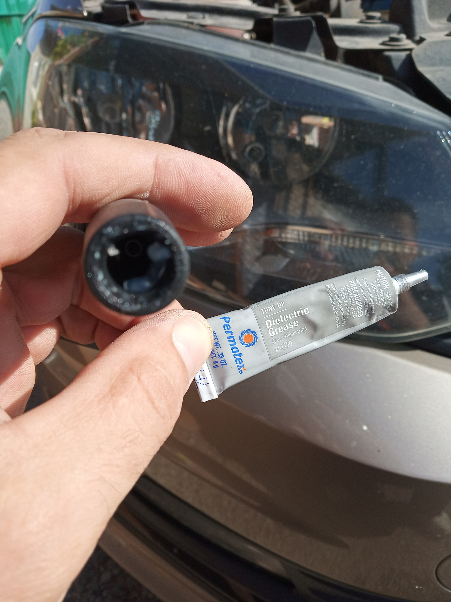

Запчасти на фото: Q5118
Запчасти на фото: 81150

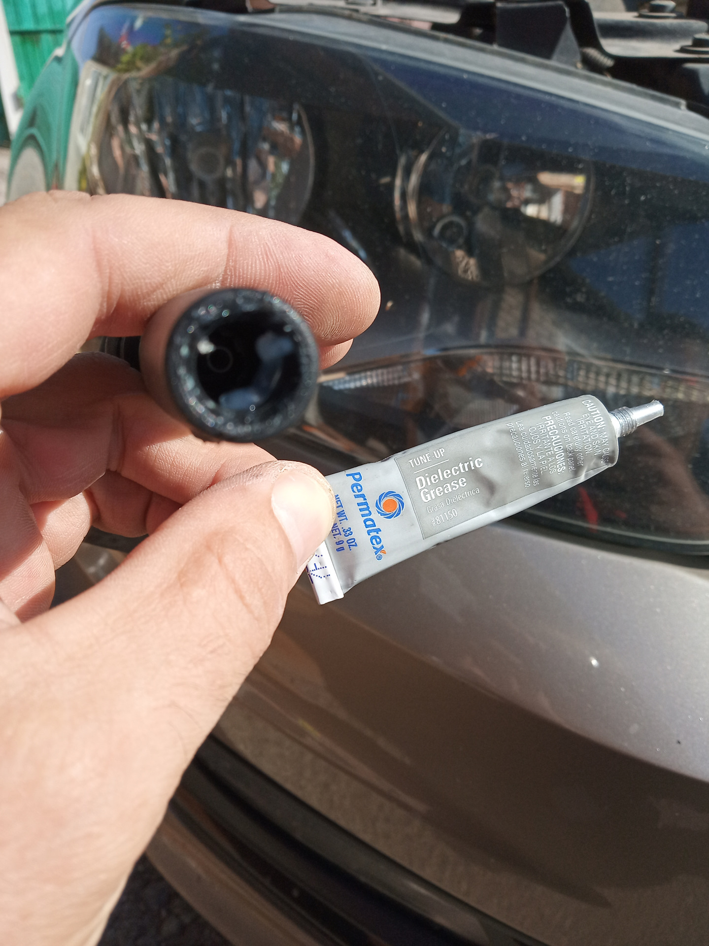

Реклама… Просто реклама смазки. По делу — ни слова!
Слушай какая реклама🤫?
Я сделал это для того чтобы нормальные люди знали и умели как самим можно обслуживать свои авто, не тратя лишние деньги на всяких "шаромыжников" из сто🙂😠
dimona4
Всё по делу. Эта смазка ровно в 10 раз дешевле оригинальной, работает отлично.

Такие же свечи бош, только без логотипа VW можно купить за 300 рублей и менять каждые 7500 км)
Такой свечной ключ идеально подходит, он с магнитом или резинкой внутри? А то не могу найти нужную головку.
Что там внутри незнай я на край приклеил синюю изоленту🙈 и все стало норм🤫
Spaber
В любом нормальном наборе 16-я (удлинённая) головка с резинкой (под свечку), там же и удлинитель. Нормальный набор в хозяйстве нужен.
