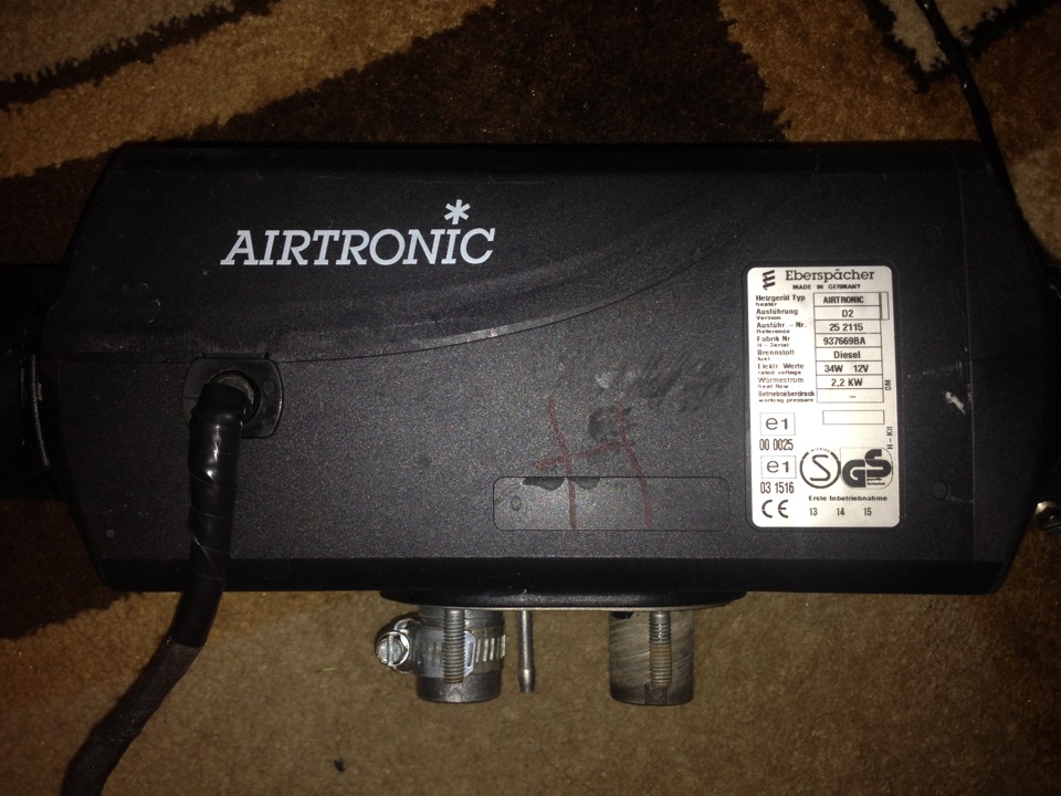

Всем Привет!

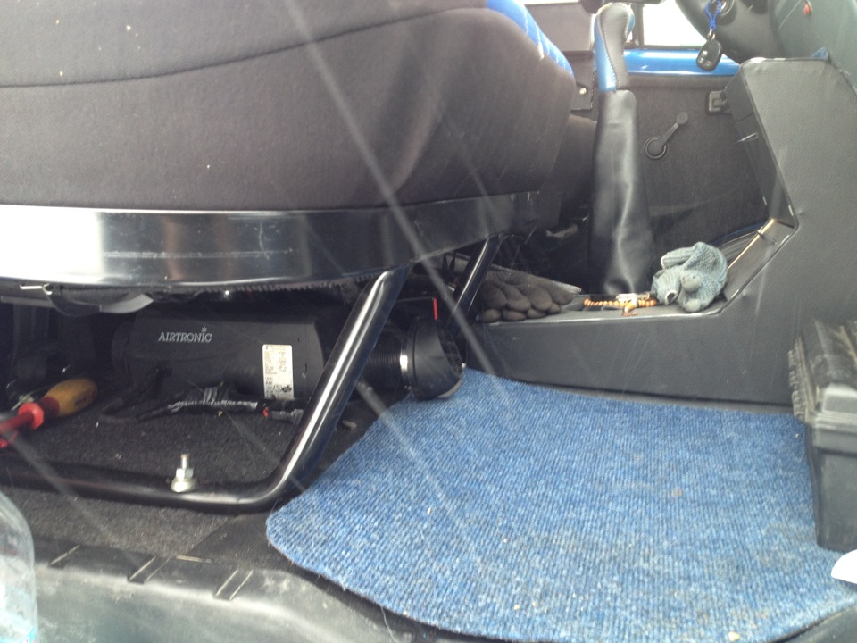

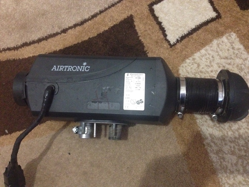

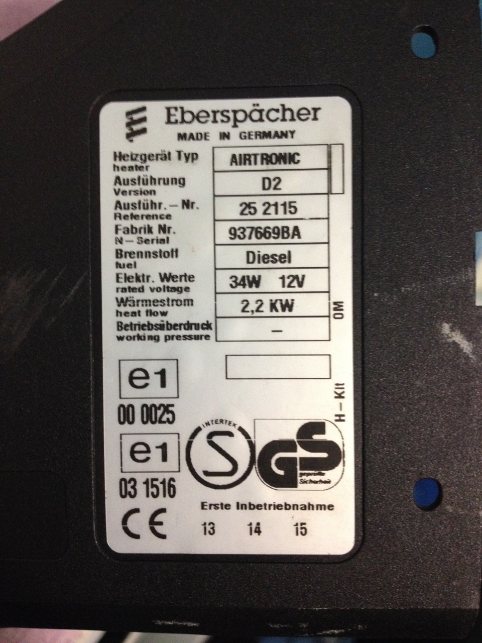

Ну вот у меня появился дизельный воздушный отопитель с мощностью нагрева 2.2 кВт Eberspacher AIRTRONIC D2 12В. Подарил мне его друг, себе он поставил по мощнее, а этот лежал без дела. Достался он мне без свечи накаливания и без пучка проводов. Купил свечку за 5000р., а проводку сделал сам. Пришлось долго повозиться с проводкой т.к. с этим никогда не сталкивался, но все же я ее победил. Сделал пробный запуск в гараже, все работает, все греет)
Жду пока хоть чуть потеплеет и буду ставить.

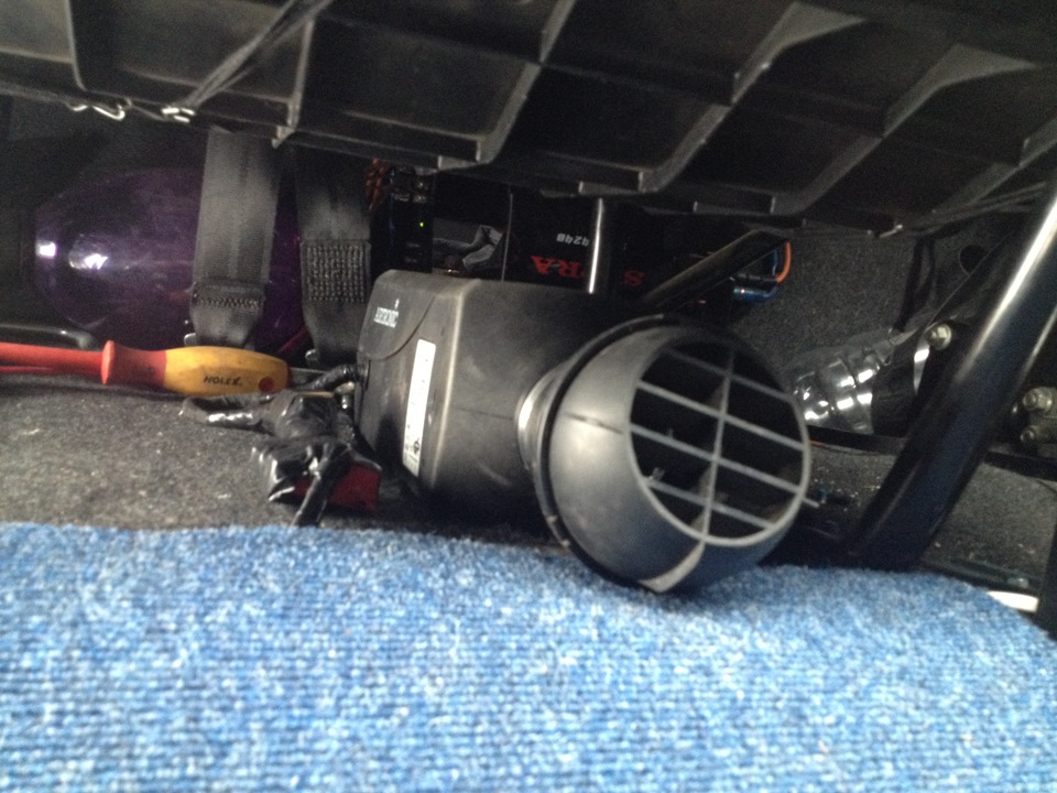

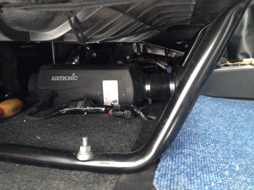

да в полу где удобно дырки сверлишь и прикручиваешь там заводская прокладка дожна быть! я парню ставил из толстого паронита вырезал тоесть получается пол-прокладка-фен если нет толстого то 2-3 слоя тонкого гофра глушителя смотри что бы не была рядом с магистралью топливо подачи а то пыхнит вся нахрен! в коплекте термо стойкий рукав должен быть если есть возможность обмотай говру выхлопа термо тканью! Удачи)
Спасибо большое! Я за место паронита положил асбестовую ткань, затем фен через резиновую прокладку. Фен установил по середине пассажирского сиденья направив его в сторону панели, вот теперь думаю не будет ли он пассажирам ноги "сушить"?)))
так то будет если на всю включить а если что то ближе к середине то норм! но ты же не всегда с пасажирами ездиешь)да и фен включаешь только когда стоишь долго или спать!
Успокоил)

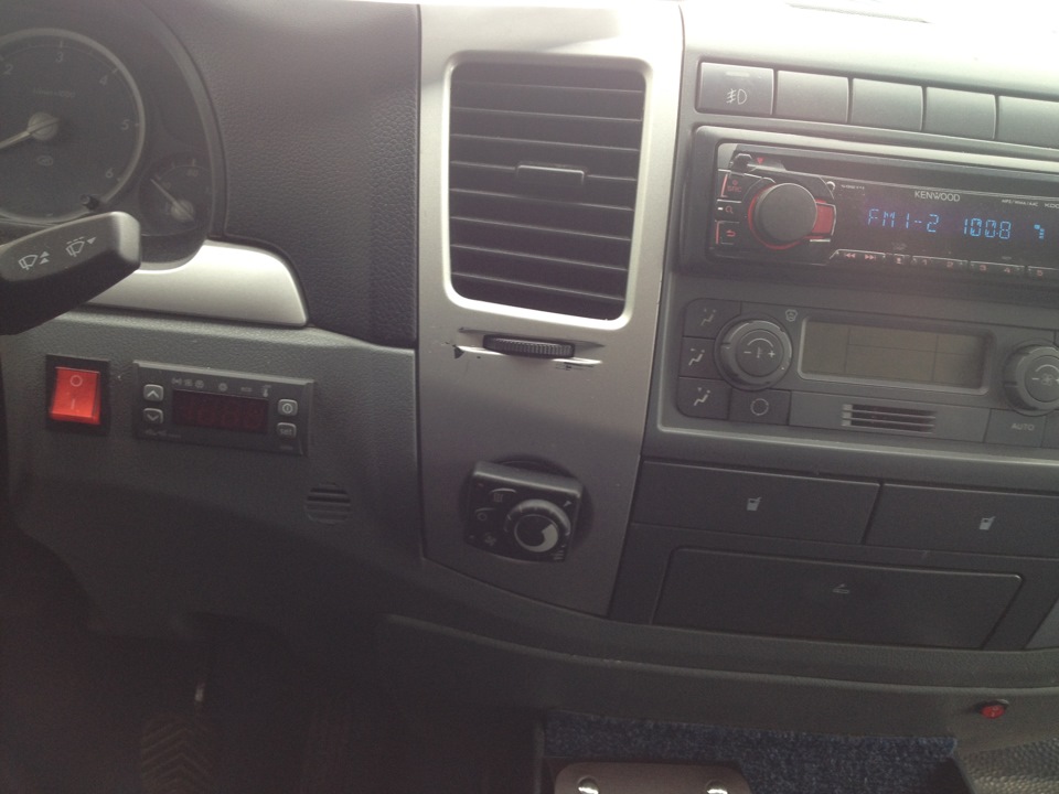

Подскажи пожалуйста откуда ты минус брал, с клеммы АКБ или с кузова?
у меня второй акб на раме стоит. с него протянул провода в кабину. там стоит блок предохранителей как под капотом. с него взял +, а — с ближайшей точки с массы. под сидухой вроде.
