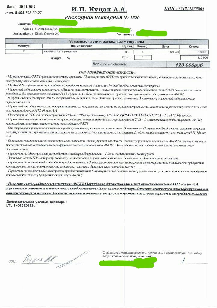

КПП уезжает в авто блиц, те разбирают, ее и озвучивают приговор, валы задраны всему хана КПП надо менять, и предлагают приобрести ремонтную КПП с гарантией на год. Евгений соглашается они выставляют счёт, он оплачивает и довольно таки оперативно КПП уезжает в Астрахань. (Правда через время, после детального осмотра мы выясняем что это ни какая не ремонтная КПП, а перебранная наша)

На мой вопрос, почему бы вообще не поменять КПП на другую, ответили нет проблем, платите 120000р, будет вам другая КПП))) а эта у вас на гарантии и по своим внутренним правилам мы обязаны ремонтировать её, а не менять на другую.

P.S. хочу всех предупредить о подводных камнях, которые могут иметь место быть при обращении в Авто-Блиц.
— практически все пересылки и отправки были за мой счёт, знайте в случае проблем с КПП, платить за это будете вы . Аргументация следующая, КПП на гарантии, по ней все бесплатно, но так как мы вам ее не ставили, а отдали в снятом состоянии то и вы нам предоставьте ее в снятом состоянии ( здесь конечно по хорошему надо ставить и покупать КПП непосредственно в их центре )
— никто ничего не компенсирует за снятие-установку и отправку ИХ НЕИСПРАВНЫХ ДЕТАЛЕЙ
— новых запчастей у них нет, все собирается из бу (, вроде как у их хозяев был выход на гарантийный склад ФГР и много чего они брали оттуда) естественно попадаются как нормальные запчасти, так и не очень…
— вы очень интересны им ровно до того момента пока не заплатили деньги, дальше вы уже не Так сильно то и нужны…
