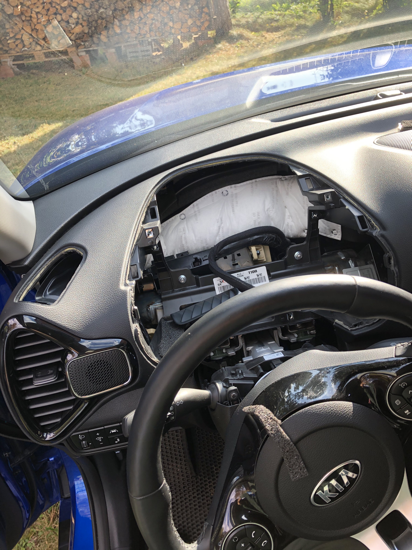

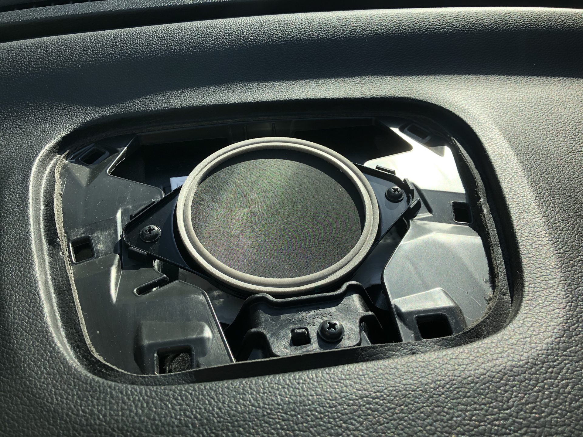

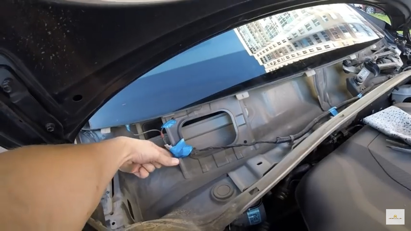

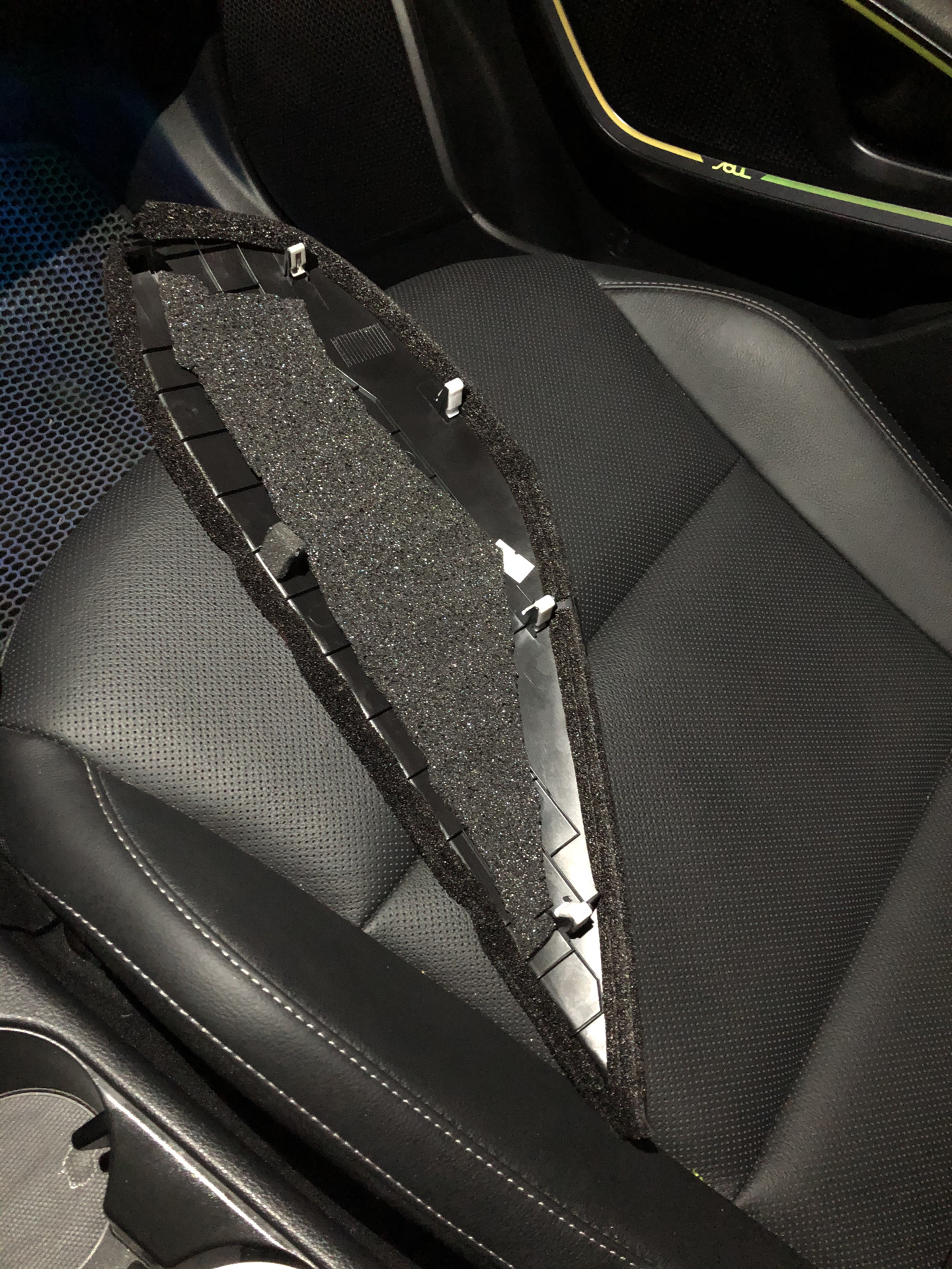

Всем привет👋🏻 и на форумах уже пишут и на драйве пару постов видел о том, что новый соул начинает брякать в зоне воздуховодов справа или слева, по началу меня это не беспокоило так как лишних звуков небыло вообще примерно до пробега 4/5 тысяч км, вот и у меня сверчки начали выносить мне мозг, больше всего по сути он и самый основный (почти единственный) это прям слева от руля на панели. где именно и что именно брякает понять нельзя, уже и снимал верхнюю левую панель которая идет к крыше от основной панели, там все четко и брякать нечему, стыки мягкие, но и их на всякий случай проклеил, но как брякало на кочках или минимальных не ревностях так и продолжало брякать. пока я не начал снимать весь пластик который можно снять без полного удаления панели из салона:)) некоторые писали что брякают провода прямо под пластиковой заглушкой в центре панели где динамик, но это не так, там нечему брякать и провода все прижаты аккуратно головным устройством + сняв эту заглушку там ничего не увидишь, самое эффективное что дало результат, это шумка боковых панелей (левой и правой) и всего что за ними, + я снял приборную панель и там тоже заклеил шумкой все что можно, катаю 5-й день, бряканий больше нет. (По крайней мере пока. нет.:)

Что и где именно не получается снять? Там вроде все просто разбирается
Да просто ещё не пробовал просто хотел поинтересоваться с чего главное начать а именно как снимается козырёк
MrFreem4n
Добрый вечер. Интересует тоже как снять щиток приборов. Напиши пожалуйста, чтобы не сломать
Верхний казырек тянуть на себя, он на простых клипсах, дальше там болты и будет понятно где и что открутить и снимать:)
Подскажи по подробнее как всё таки снять козырёк приборной панели? Я тяну к рулю не тянется, кверху тоже не поддается, пытался пластиковыми съемниками боюсь смять панель.
просто схватись за него со стороны стекла и дергай на себя и немного вверх, там просто большие жесткие клипсы, ломаться там нечему =) смелее
А у стекла там за что хватать? Нужно чем-то поддеть?
Пальцами, за выемку там есть или просто спереди дергай его вверх он и так и так снимается

В движении по неровной дороги, особенно при пересечении трамвайных путей в правой стороне торпеды у лобового стекла брякает. Смотрел ролик из ютуба, у парня на оптиме была такая же проблема и он ее устранил разобрав жабо, укрепив провод и клипсы. Кто разбирал жабо? Там есть этот провод?
Там у меня не брякает:)

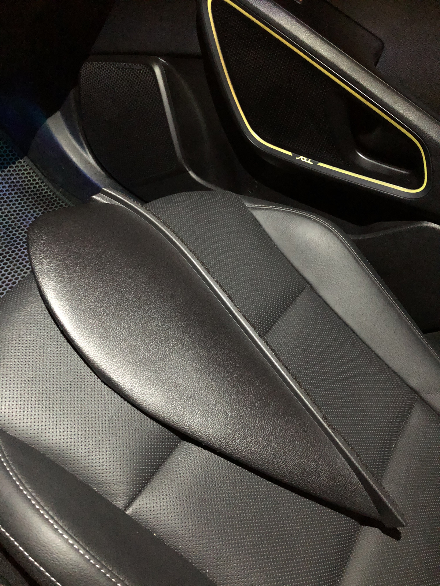

У меня брякали боковые стойки, (при лёгком нажатии жутко скрипели).Снял, проклеил места креплений и провода(рукожопы от дилера провода не закрепили), пока тихо.

Снимай боковые панели как я на фото, проклеивай все что можно, надеюсь поможет, но у меня ща даже с холодами ниче не брякает:) прям кайф
Надо что бы руки дошли)
Боковые снимаются за 10 сек
Материал где найти/купить?)
Заказать в инет магазе или купить в автомагазе там. Мягкая шумка продается, или когда решишь меня покатать я тебе заклею)) у меня материала мнемного осталось
