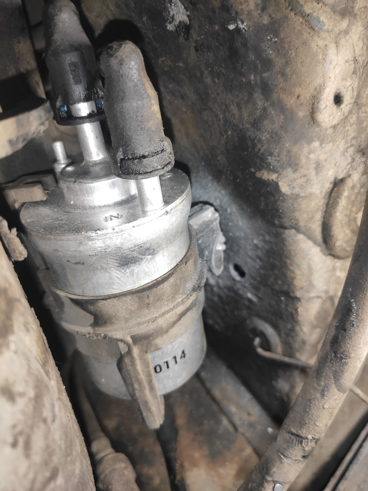

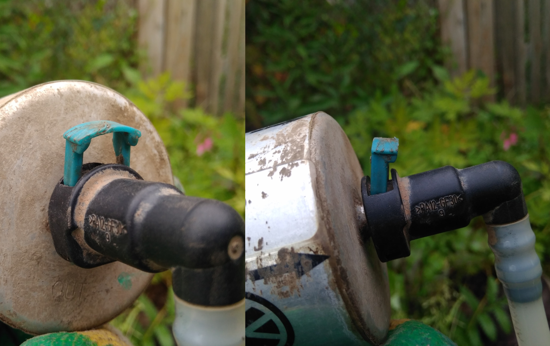

С заменой топливного фильтра у многих возникает проблема как нормально снимать патрубки с фильтра. Просто отсутствует понимание самой конструкции защёлки, отсюда вся проблема.
Сосед сломал себе защёлки(хотя я ему уже объяснял как нужно) ну и я удумал написать постик, к тому же и сам уже решился у себя заменить второй раз его после поездки в Крым, всем же известно что бенз там не очень. (p/s ещё и сетку в насосе тоже поменяю)
Постарался подробно изложить 2 варианта сьёма патрубка.
Артикул Оригинально фильтра VAG 6Q0 201 051 J
Но все мы стараемся брать подешевле тот же самый оригинал но подешевле UFI 31.833.00 и правильно делаем, потому что нет разницы.

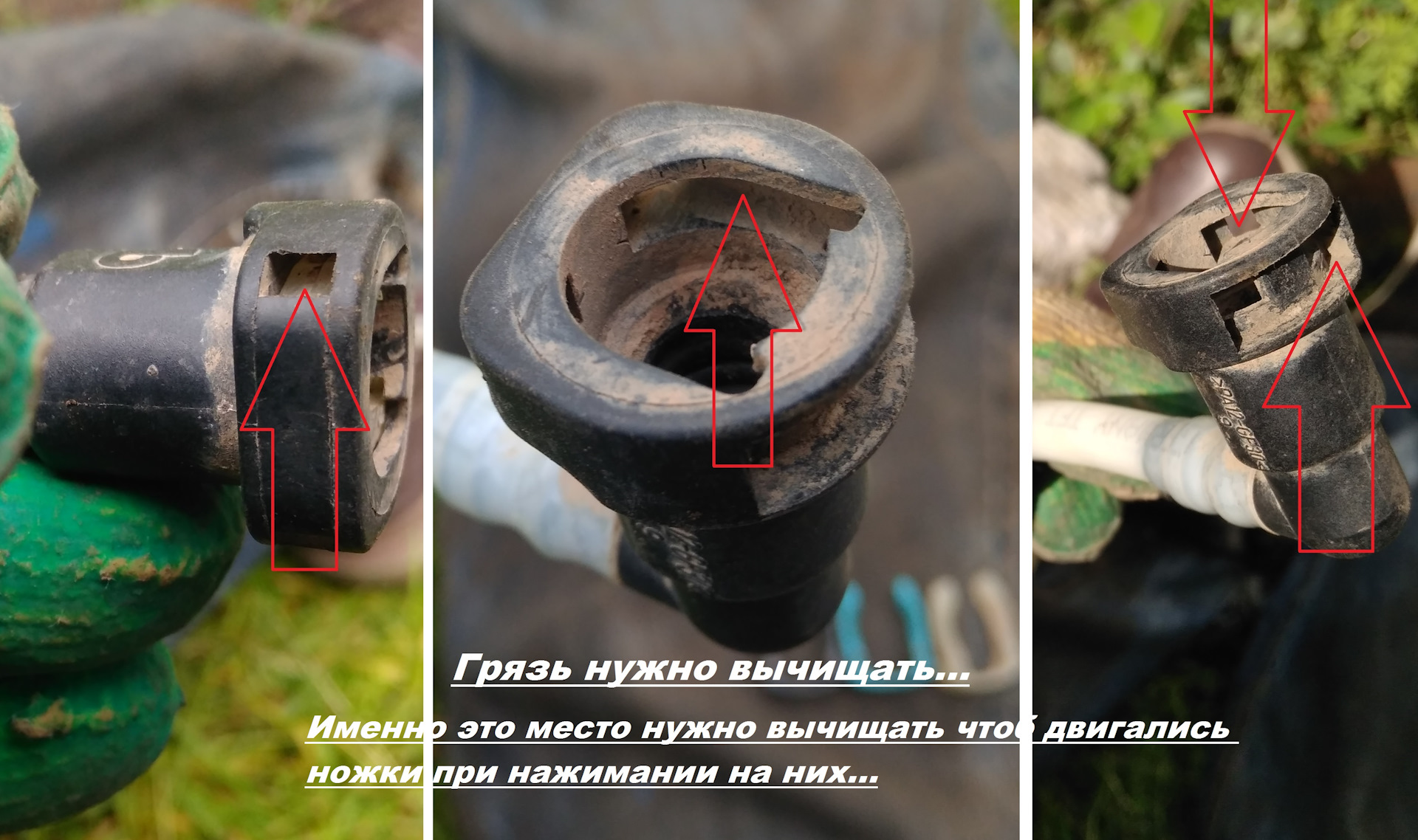

Итак внимательно:

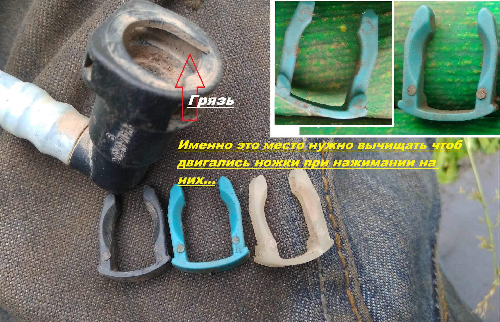

Штекер имеет пазы в которых ходит защёлка, при нажимании на неё ножки раздвигаются, но так как грязь попадает за ножки сквозь дырки в первой части картинки ниже то это всё становится нерабочее, почему многие и не могут даже нажимая на защёлку снять штекер. Варианта тут только 2, либо пробовать Иголкой пошерудить сначала в дырках, дабы размягчить, либо вытаскивать защёлку полностью. Другой вариант силой снимать штекер плохой потому что сточим защёлку и возможно она будет неплотно держать фильтр потом и может сорваться. на фото ниже также будет видна конструкция защёлки с одной и с другой стороны она разная, дабы фильтр проскальзывал, но не выскальзывал обратно.
Всегда по мануалу штекер снимается надавливанием на защёлку, но это не всегда работает, я уже объяснил почему…
_______________________________________________________________________________________

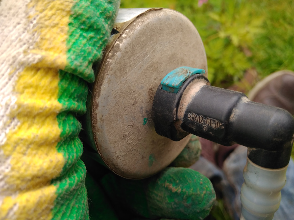

Вот другой вариант, не надавливать а вытащить её:
вот только вытаскивать нужно по 1мм, по очереди с каждой стороны.
При этом Сначала зачистив щёткой и обязательно смазав !
Обычной отвёрткой, поддевая её по чуть чуть и не торопясь. Она очень даже легко выходит.
но если потянуть например только одну сторону на больше 3мм, то начинает появляться излом, на фото я показал жёлтой стрелкой, потому так делать нельзя и все кто ломал эти защёлки вот такую ошибку и совершали. так что решайте как будете вытаскивать, оба способа работают главное осторожность.
также после снятия штекера нужно прочистить внутри ибо эта пыль при одевании может потом попасть внутрь, можно продуть карбклинером, либо бензин в шприц и внутрь промыть, но так чтоб не загнать грязь дальше.
в любом случае результат всегда зависит от рук сующегося…

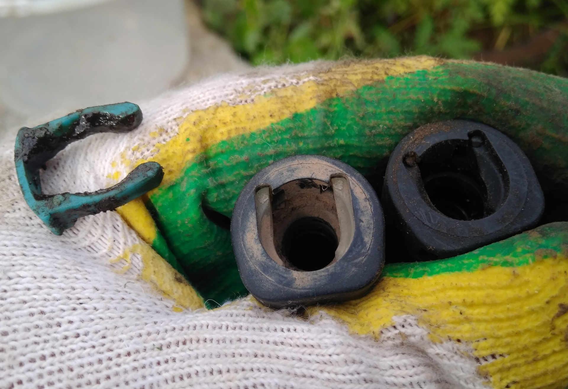

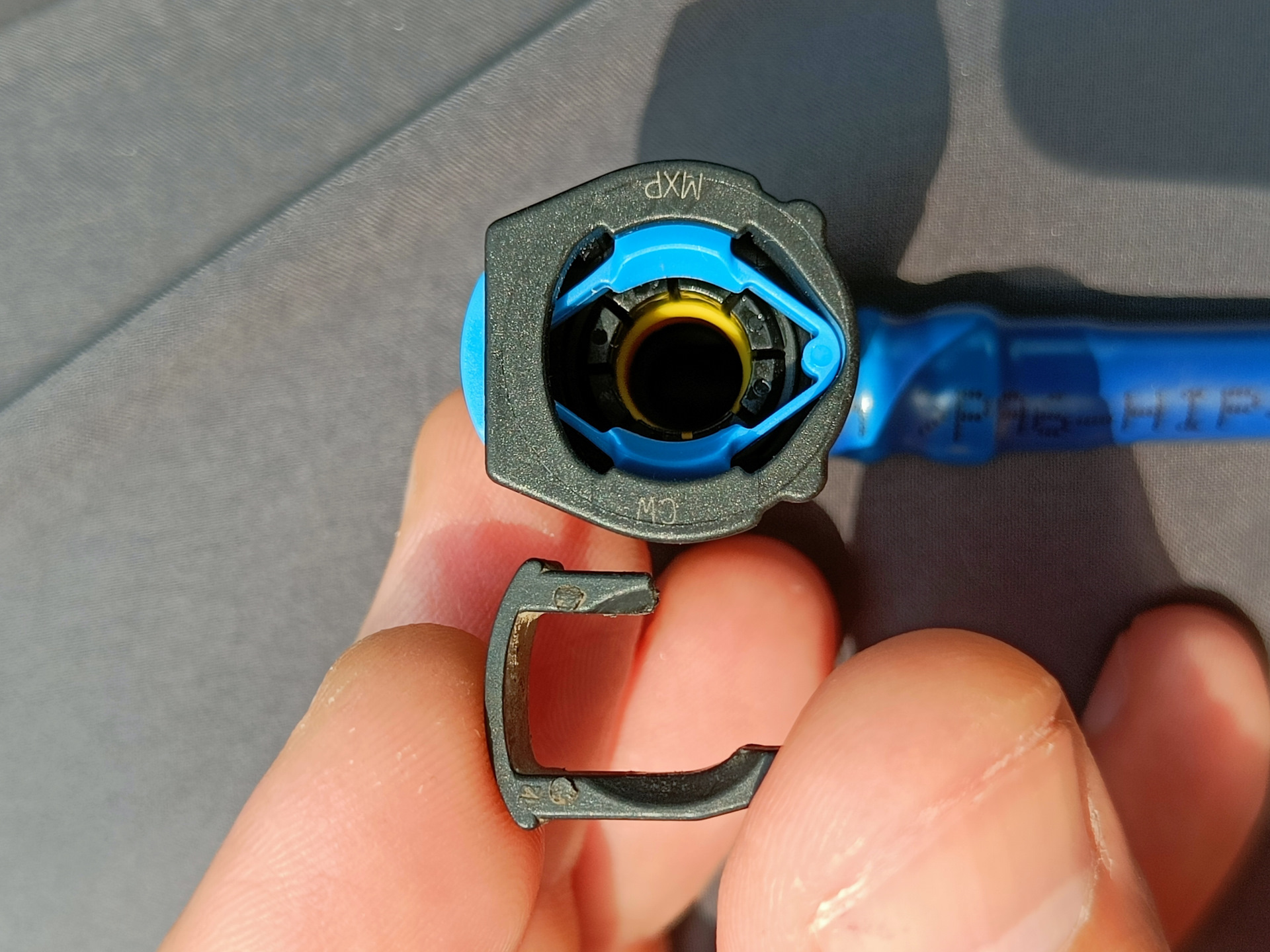

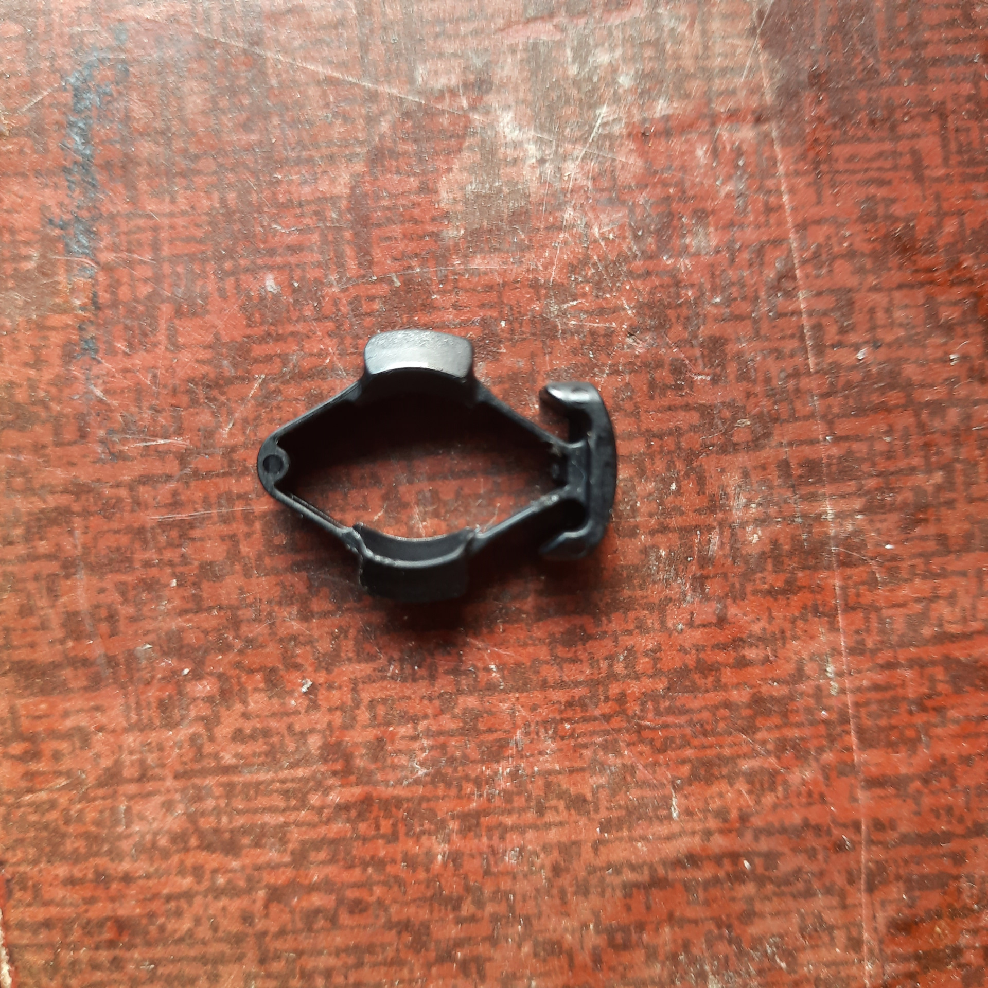

и смекалка:

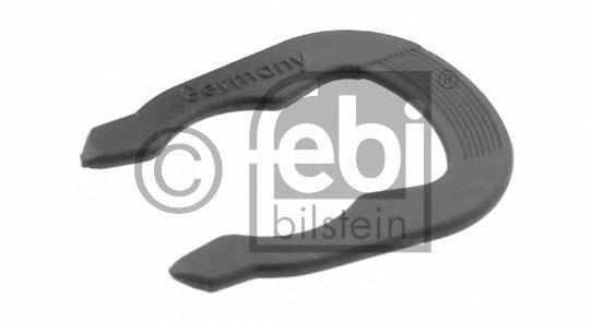

если всё таки умудриться и сломать защёлку, то можно просто засунуть эти обе части защёлки обратно, они будут держать фильтр, а в квадратную дырочку куда попадает грязь просто вставить либо спичку, либо лучше гвоздик диаметром 1-2мм, он подожмет защёлку и это всё будет капитально держаться до следующей замены фильтра. на крайний случай ещё обмотать штекер изолентой, если вдруг забоитесь что выпадет) Так что даже если сломаете, не страшно.
после замены фильтра при надевании штекера, когда оденете до щелчка, после этого отведите его чуток назад, так он прижмется вплотную, а когда подастся давление в топливную, прижмется как нужно…
Эти защёлки можно получить на халяву практически на любой Разборке автомобилей.
их всегда срезают и выкидывают… я себе набрал немного кусков трубок со штекерами на такой, на них и показал(на фото не все)…
Находил похожую клипсу но всё таки другой, может быть и можно как то допилить
Фиксатор с шевроле GM daewoo opel
Белый –GM 96434270, черный –GM 96434273
Toyota 77421-33011 но от тоёты вообще другие.
На всякий случай всегда можно поискать что то подобное на алиэкспрессе.
ВОт сами Защёлки которые ломаются.

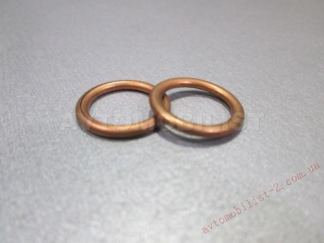

Ну и всем кто не знает что можно покупать прокладку сливной маслянной пробки по 10 рублей, а не по 100-200руб., вот артикулы прокладок. Они ТОЧНО ТАКИЕ ЖЕ пустотелый как и оригинальная!
VAG N0138157 (аллюм. пустотелое кольцо) дорого
CORTECO 402129H (медь) по 8 руб.
ELRING 813.036(медь) по 10 руб.
Payen PB907 по 9 руб
SWAG 30939733 (алл.) 50 руб.

Да блин…не нужно ничего выковыривать оттуда. Нужно пшикнуть вд и просто вдавить поглубже и ничего не ломается! Это кнопка и при нажатии усики расходятся по сторонам

В спокойном состоянии ножки сведены и держат упор фильтра.
При надавливании по центру как положено ножки разводятся в стороны, для них как раз пазы внутри штекера расширенные. но это в идеале в чистом штекере так они разведутся. а в нашем случае там грязь, которая спрессована и мешает это сделать, которая попадает черед квадратное отверстие(их 2, так как 2 ножки), вот через то отверстие в идеале и нужно пошурудить иголочкой, но доступ к нему плохой конечно, нужно крутить штекер)

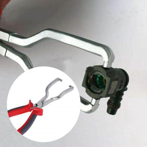

Похоже что автор не знает о существовании специального инструмента для снятия этих хомутов))!
Специнструмент вряд ли поможет, если всё грязью забито. Защёлки просто не будут иметь свободы перемещения, чем их не дави…
Большинство фильтров так расположено, что находясь под машиной в стеснённых условиях вы руками не можете приложить достаточное усилие, после чего вход идёт все что под руки подвернётся. А щипцами для VAG хомутов снимается все без проблем в 99%
На СТО у дилера Шкоды инструмента полно. Есть и такие щипцы. Последний раз механик старый фильтр кое-как снял, а вот новый замучился подсоединять. Не защёлкивался…
Mokka-Braun
это понятно что на сервисе вага будет специнструмент на каждую детальку, вот только пост не для тех кто меняет на сервисе, точнее им вообще в таком случае Drive2.ru не нужен и хз зачем они тут сидят.
но прикол в том, что даже на обычных сервисах их ломают и потом народ с хомутами ездит, которые в холода могут легко треснуть…
да и как правильнт замечено ниже при грязи даже спец инструмент не всегда справляется.
Щипцы стоят 750-1200, Вы о чем!
Про грязь я и не говорю, её нужно чистить и не только в этих хомутах.
А если лезешь что-то делать сам, то и инструмент должен быть, Вы же в место отвёртки не нож надеюсь используете и ключи гаечные есть, по мимо разводного, я надеюсь.
Поменяв один раз фильтр сами в гараже, вы сьэкономили, вот и купите инструмент на эту сумму.
Вот честно наверное один человек из 50 только решится купить эти щипцы, так как это не особо применимая вещь в хозяйстве и уж точно в планы людей экономящих на обслуживании не входят траты на них. в любом случае это редкость и обсуждать это бессмысленно, можно без них обходиться спокойно( но конечно удобнее когда что то есть) на алиекспрессе всегда можно их купить…
Берём старые пассатижи, сверлим отверстия, нарезаем резьбу, вкручиваем болтики. Получаем щипцы для хомутов топливного фильтра. 😆 (Идея стартапа)

Да, и это… Читал где-то, что защёлки для топливного фильтра подходят от Шевроле-Нива. Продаются отдельно (дёшево).
ну там не защёлки, а именно весь штекер. точно такие же штекера и на алиекспрессе есть, добавил ссылки в пост.
