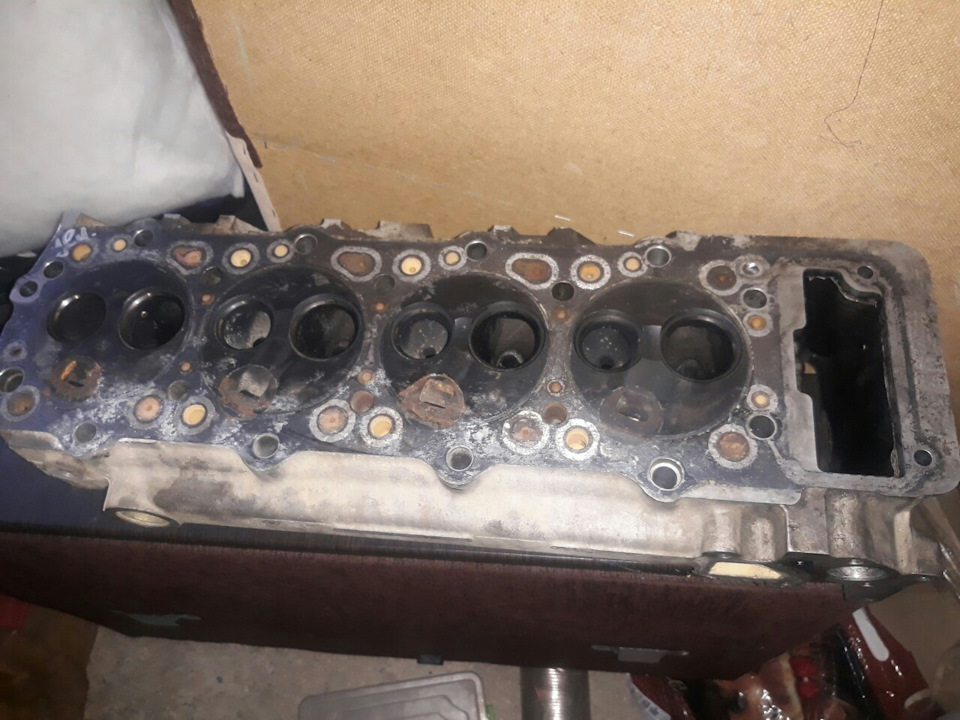

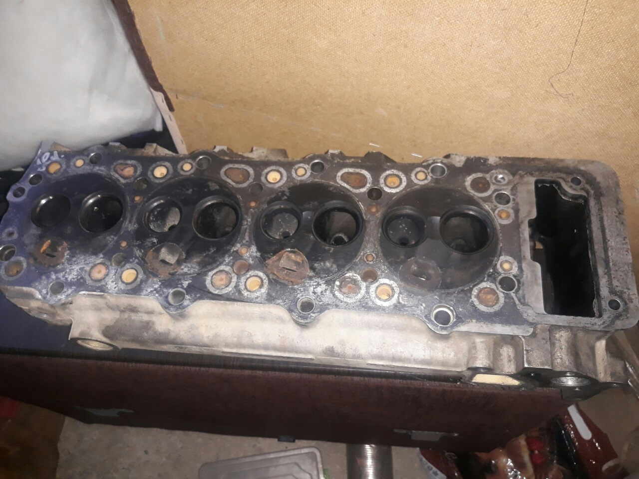

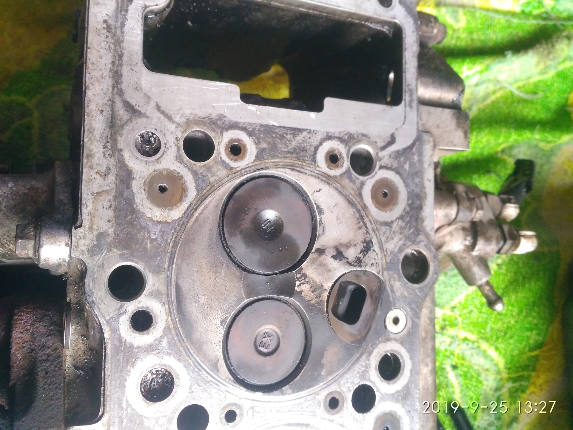

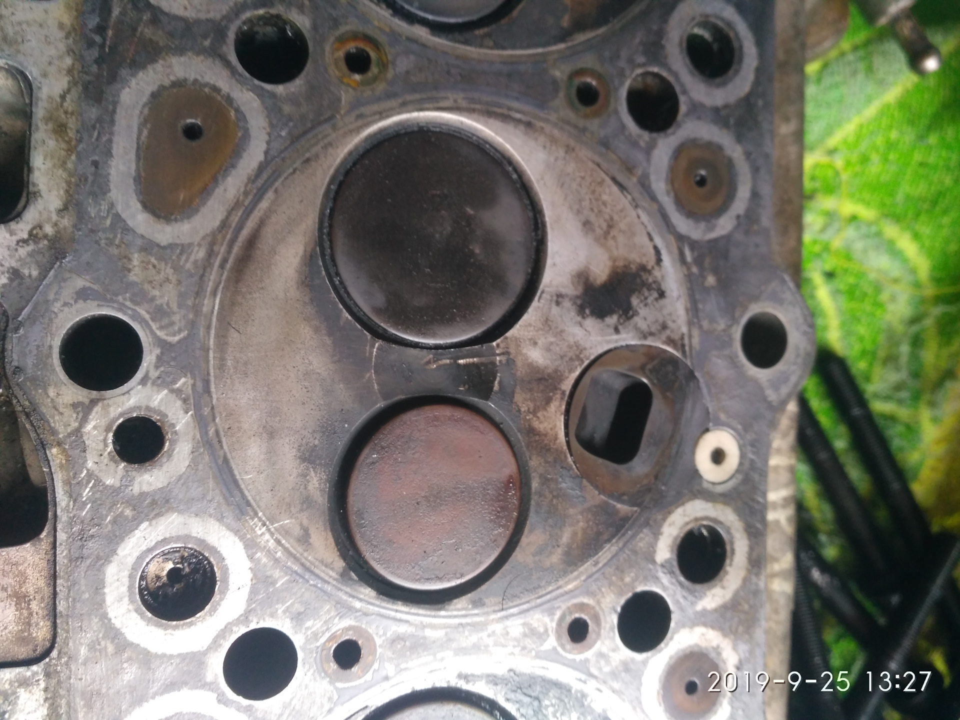

Не обошла и меня стороной проблема наших движков.В общем симптоматика такая:утром заводится вдогонку, с глушителя сизый дым с запахом антифриза.потом пропадает по мере прогрева.В движении периодически начинает дымить как паровоз.Давление в расширительном стало больше обычного, не замерял, но при открытии чувствуется.антифриз уходит примерно по поллитра на 100 км .Провел тест изделием *2, на оборотах 2000 надувается прилично но не слетает, после сброса газа остаётся в таком же состоянии.Завтра буду скидывать голову, надеюсь что жива-хотя нашел живую контрактную за 4т без клапанов и распредвала, но надеюсь что прокладка.До кучи заказал цепь, успокоитель, натяжитель, распылители форсунок, помпу.Давно хотел провести ревизию, но она сама напросилась)))

Прокладка тоже живая, ума не приложу откуда давило
Опресовывать и давить бары в ванне. Если нет пузырей то прокладка. Также блок опресовать и бары дать.

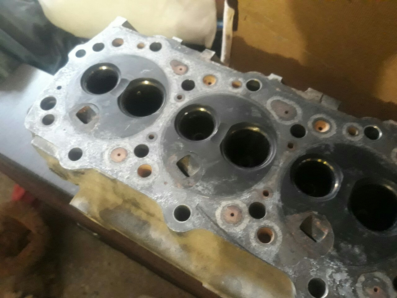

Вчера снял башку, ничего криминального на первый взгляд нет, сегодня опрессую
И греть феном строительным или ванну нагревать до 80 градусов. Это из чужого опыта я видел. В холодной воде пузырей не было а как нагрели, сразу пузыри из третьего пошли. Даже если найдётся трещина, можно термо динамическим напылением, устранить трещину.

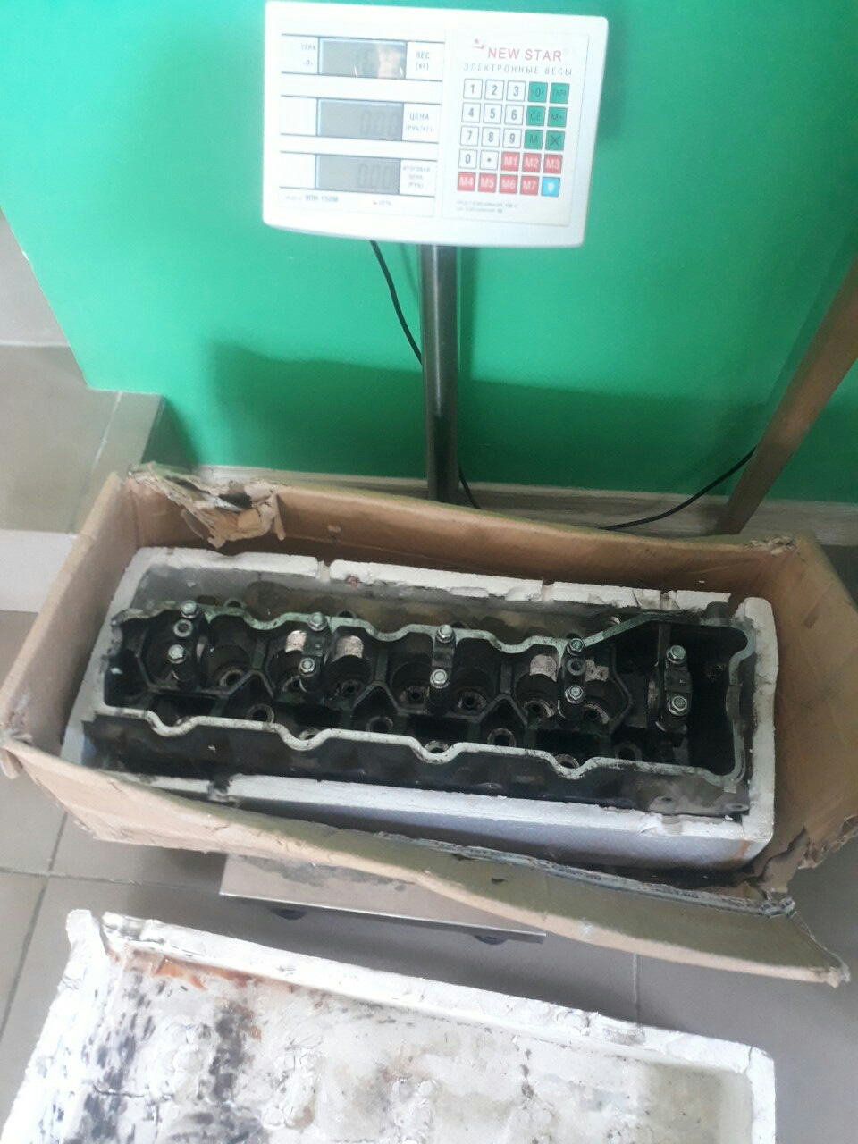

Надолго ли это?Рисковать не буду, в крайнем случае поменяю голову, уже отправили.взял бу опрессованную, только коленвал придется под неё растачивать.она без всего
Газо динамическое напыление, это советские технологии. И ремонты головок не единичный случай. Дешевле получается. Ну выбор конечно за вами. Удачно бы попалась.
Надо чтобы меньшей кровью! Какой пробег?
280т
Не большой для дизеля конечно(

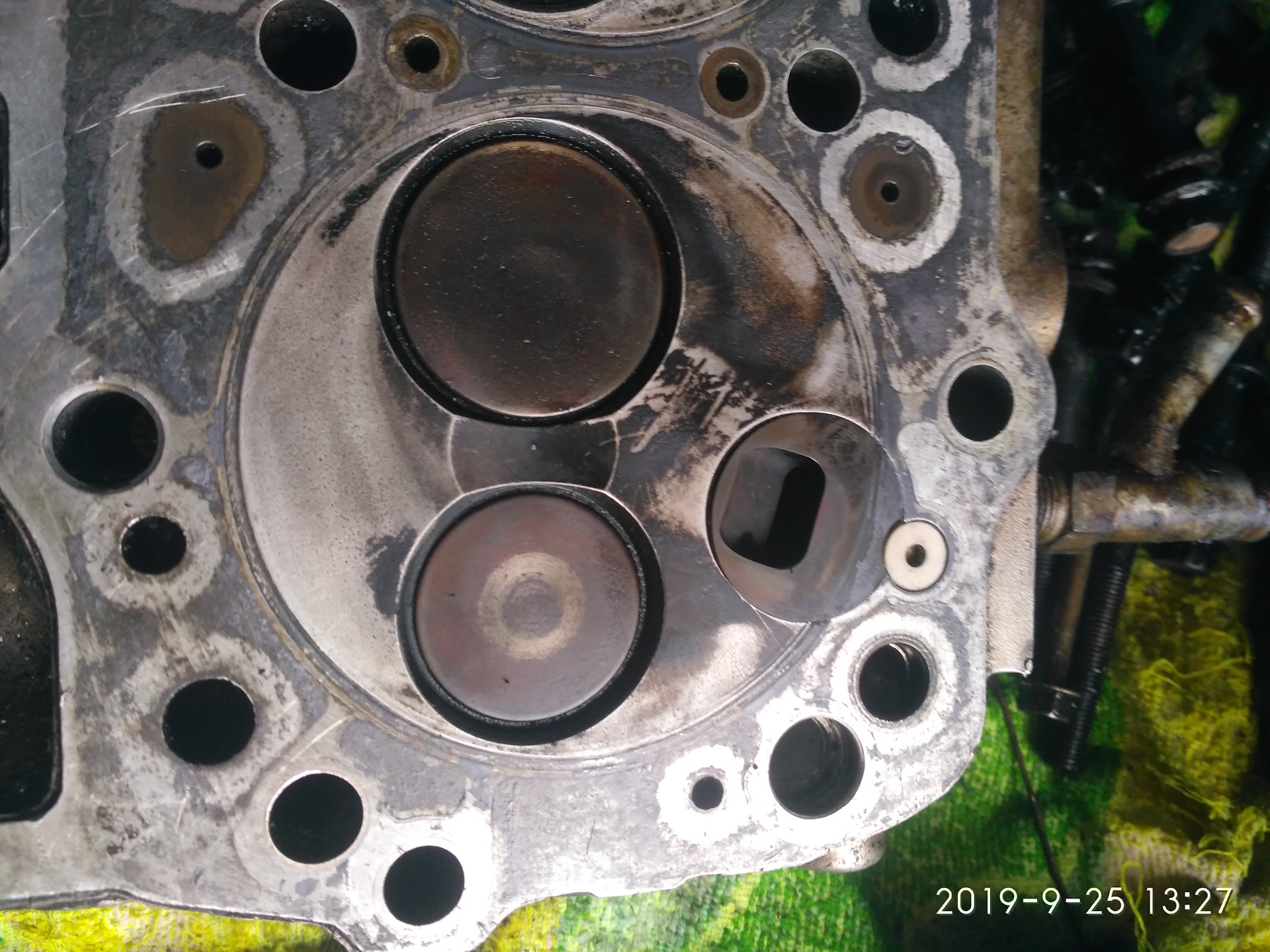

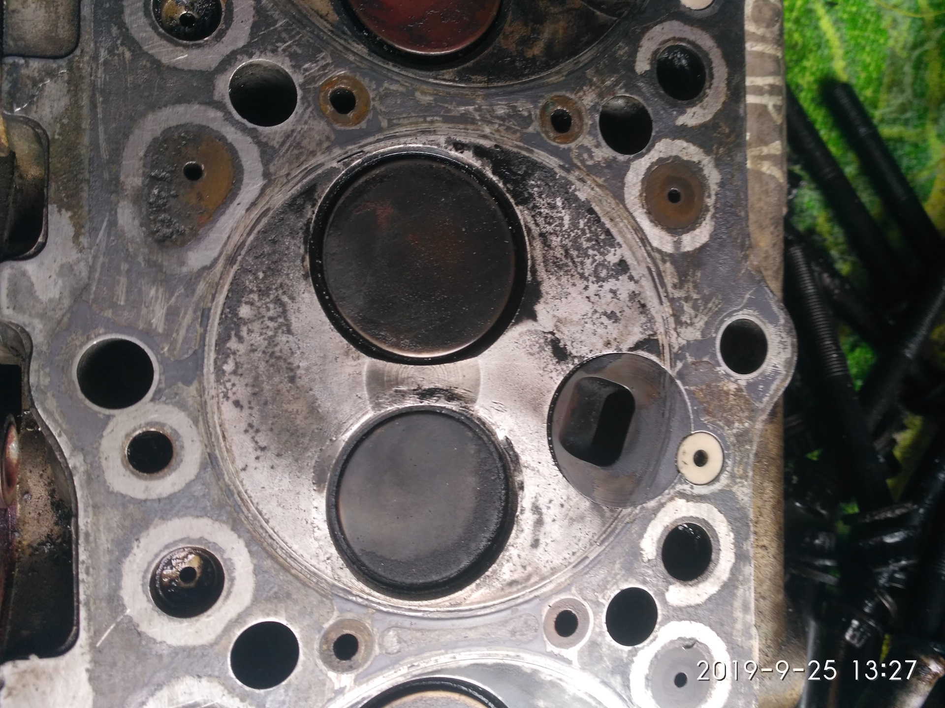

Завтра скину сюда фото своей гбц.У меня похоже что на третьем цилиндре прорыв, свеча с белым налетом
