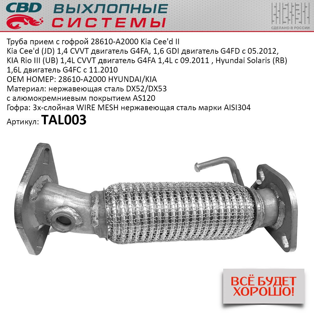

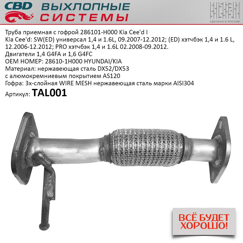

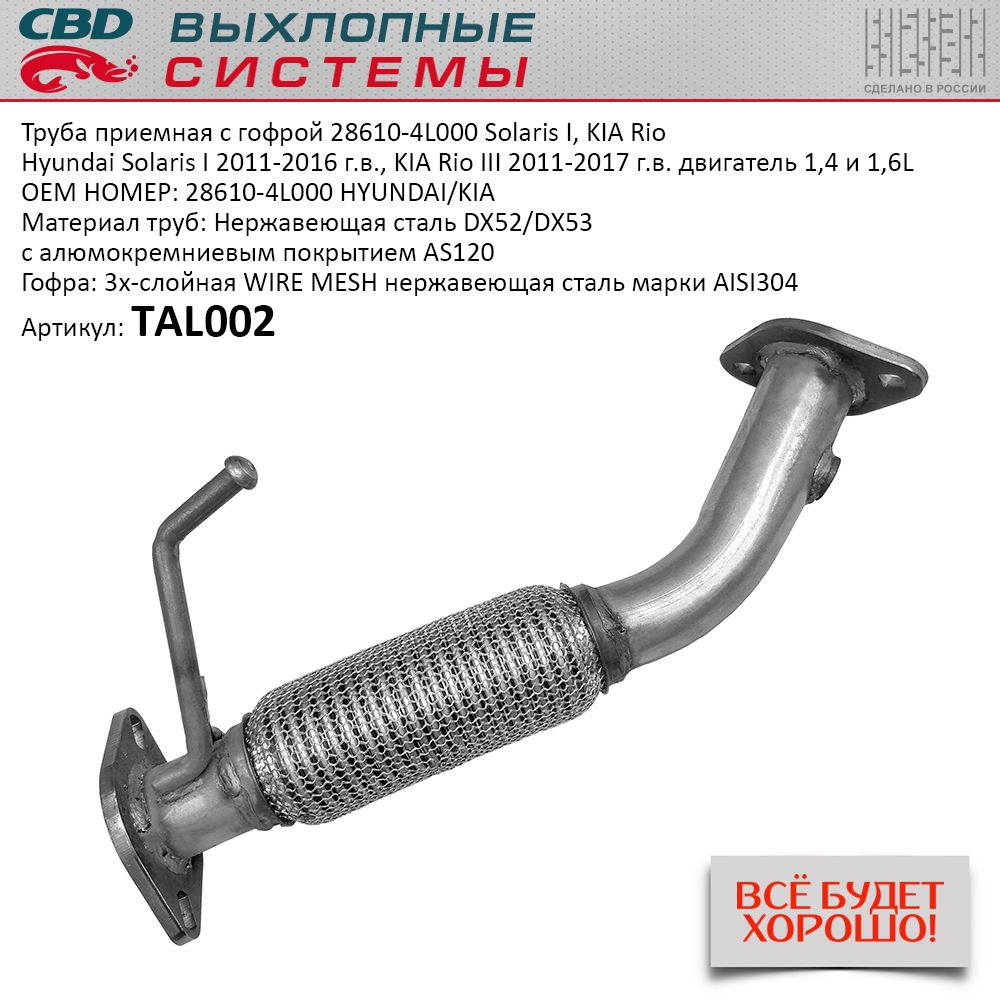

1) Почему не взять гофру целиков, т.е. с приваренными фланцами? И такие есть, взять тот же BOSAL или CBD. но вот от какой модели нам подходит
a) TAL001 — Kia Сee'd: SW(ED) универсал 1,4L и 1.6L, 09.2007-12.2012; (ED)хэтчбэк 1,4L и 1.6L, 12.2006-12.2012; PRO хэтчбэк 1,4L и 1.6L
b) TAL002 — KIA Rio III 2011-2017
c) TAL004 — HYUNDAI i30 седан, универсал 10.2007-06.2012. Двигатели 1,4L G4FA и 1,6L G4FC
d) TAL003 — Kia Cee'd (JD) 1,4 CVVT двигатель G4FA, 1,6 GDI двигатель G4FD c 05.2012, KIA Rio III (UB) 1,4L CVVT двигатель G4FA 1,4L с 09.2011, Hyundai Solaris (RB) 1,6L двигатель G4FC с 11.2010

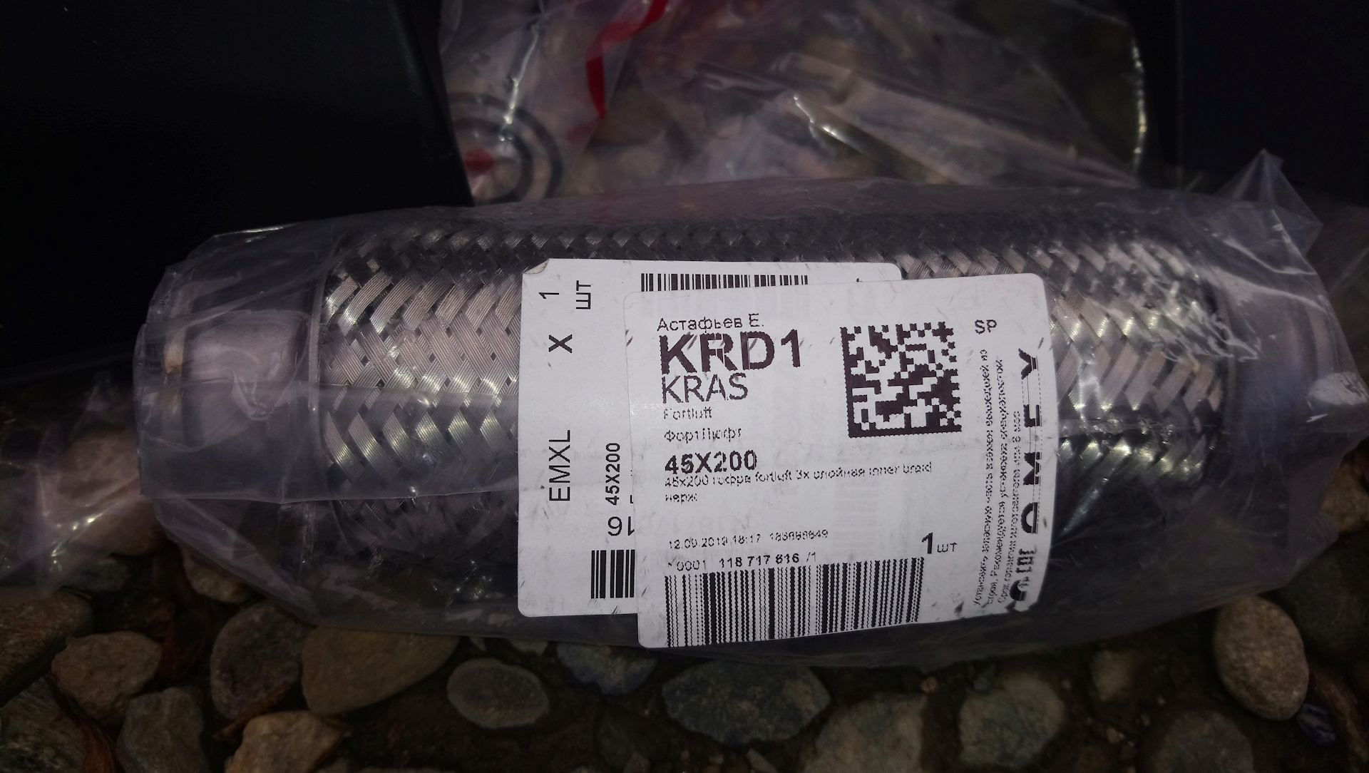

Спасибо за ответ, данный пост тоже читал, но к сожалению кольца не на емексе не на автодоке нет((( гофру заказал fischer(fa1) 345200

Кольцо может прослужить ещё не один десяток тыщ.км. Пока не засекло, нефиг его менять, особенно, учитывая его стоимость. Если есть свободные деньги, то дело другое, а так, купить как на фото, вварить и кататься.
