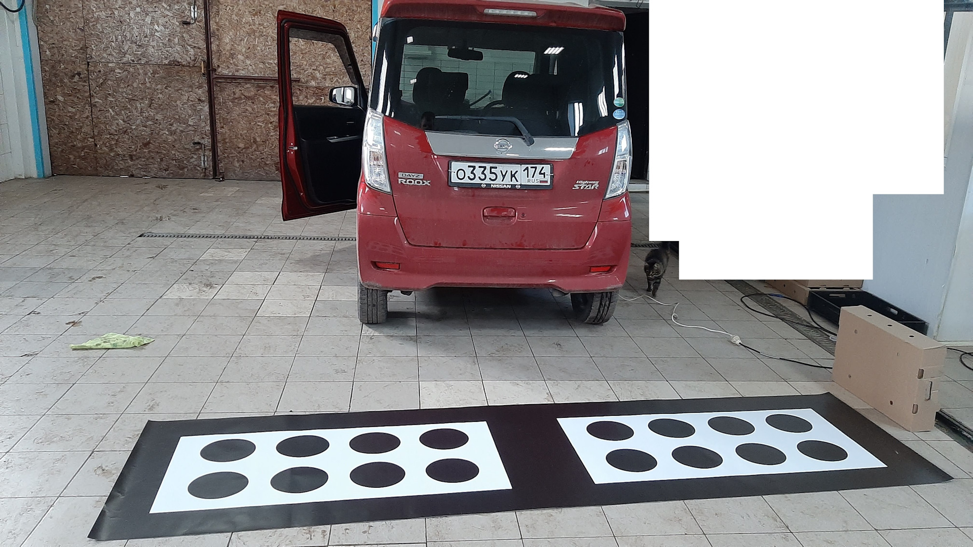

Пока идут кнопки круиза, решил я посмотреть что есть в мозгах данного автомобиля.

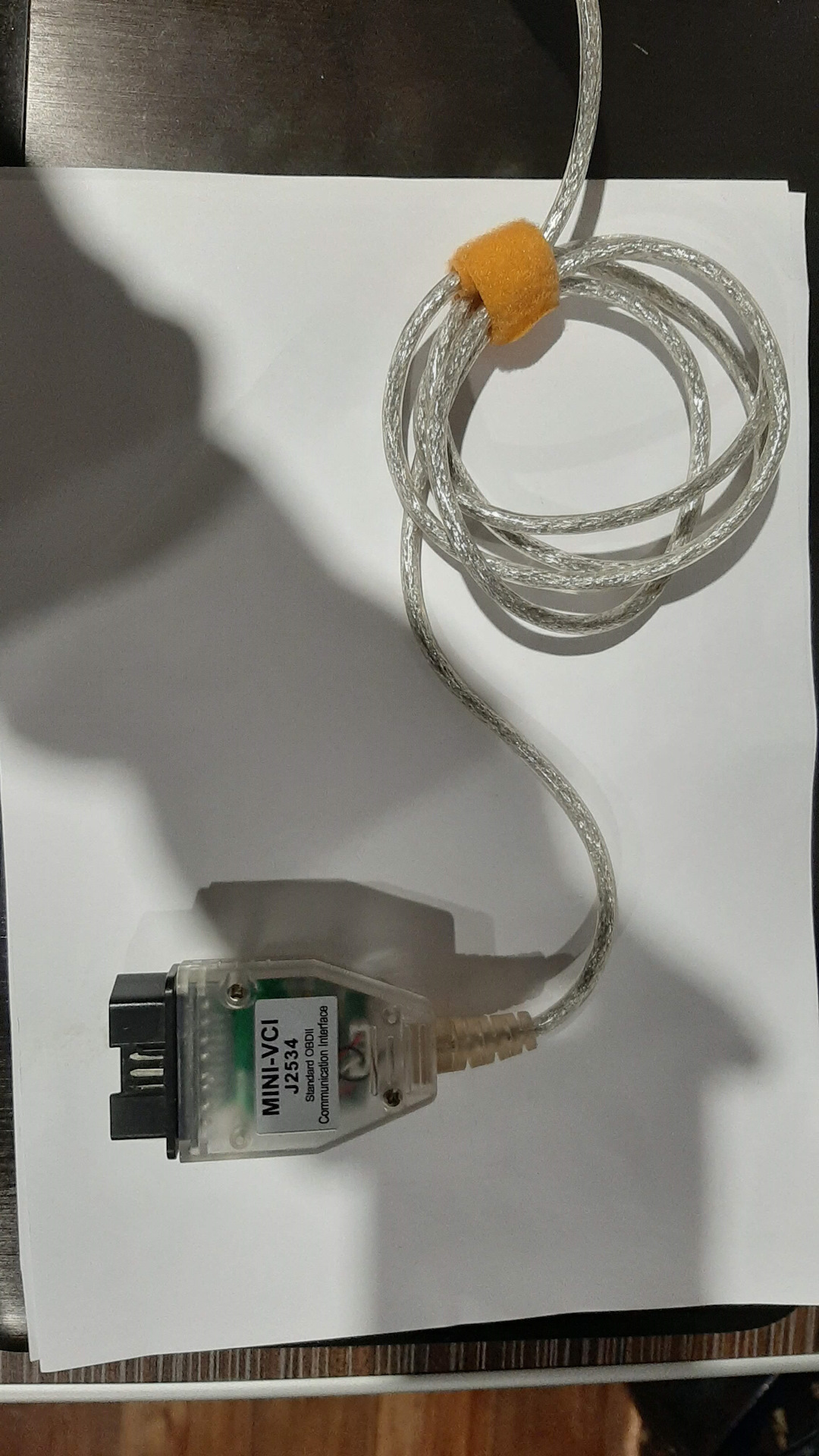

Т.К до этого у меня были тойоты, у меня есть проводок Mini VCI решил я им воспользоваться.
Отключил складывание зеркал, т.к скоро зима и я боюсь что зиму они так не переживут.

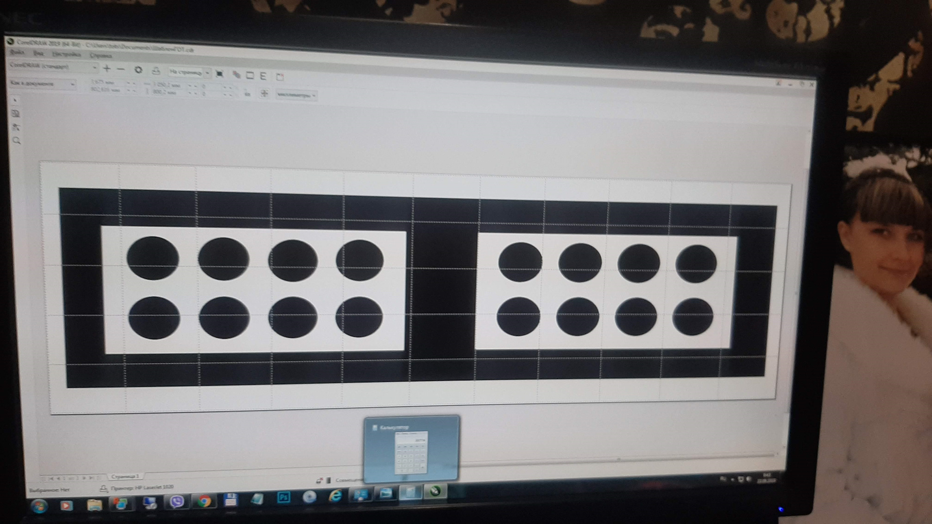

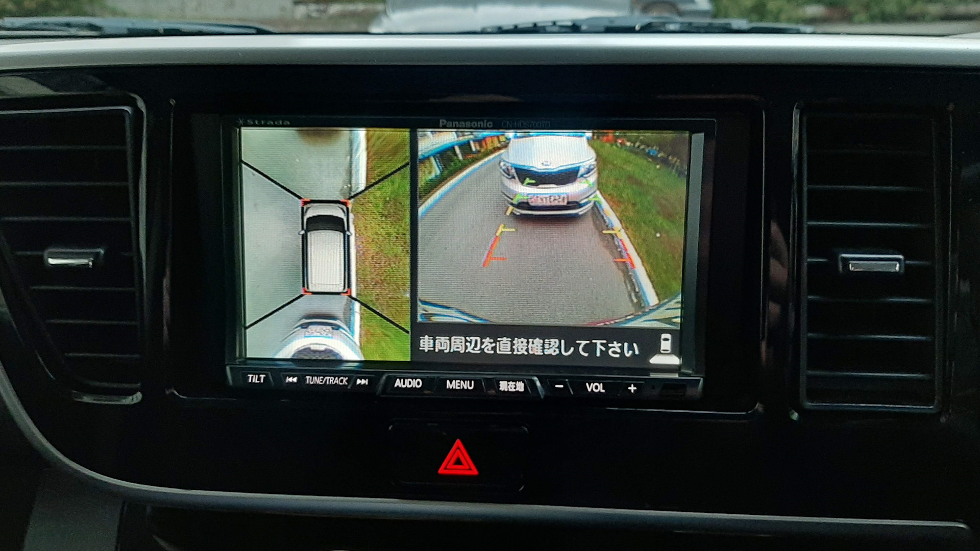

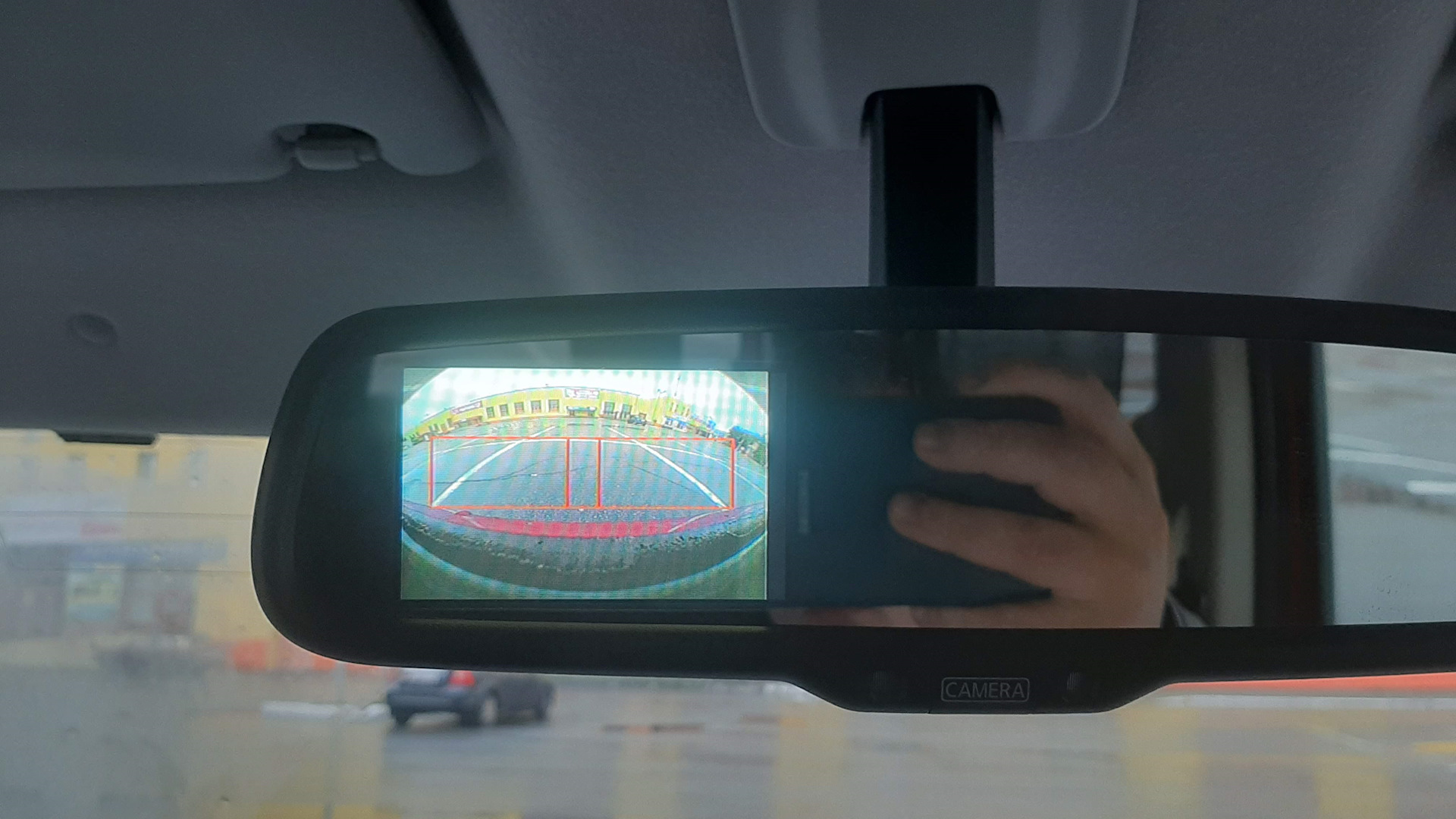

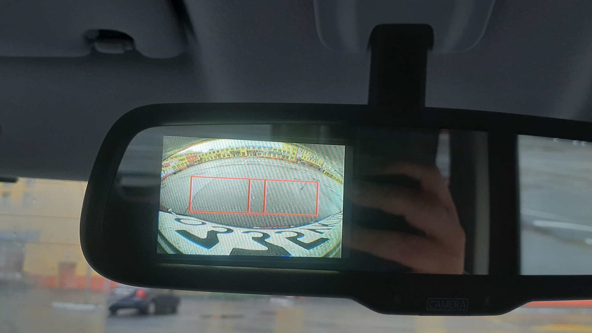

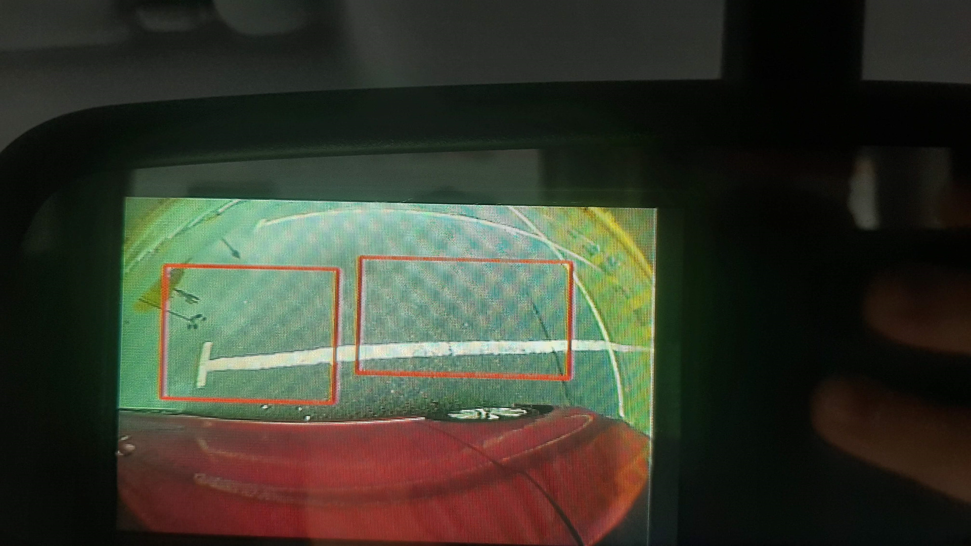

По глупости сбил калибровку камер 360. Как всегда первый блин комом. Машинка и разметка пропали с экрана за место этого кресты.
Очень было сложно найти калибровочные маркеры. Еще и в предачу размеров толком нет.
По итогу помог парень с драйва за что ему огромное спасибо скинул мне инструкцию в ней немного размеров.

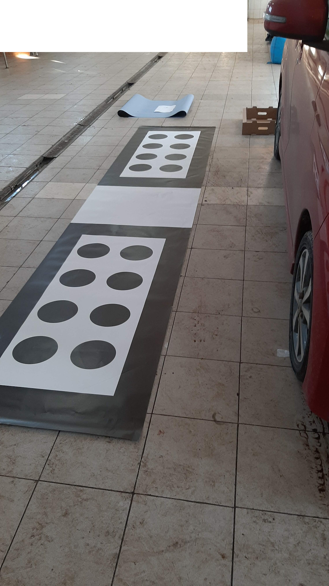

Высчитал от рисовал заказал в типографии. Откалибровал))))
У кого криво откалибрована разметка есть макеты))) Т.К. думал купить бу блок барыги за него ломят 4000р ур*ды. Барыга сказал что для утопленников уходят как горячие пирожки. За то ЭБУ ДВС 1500р.

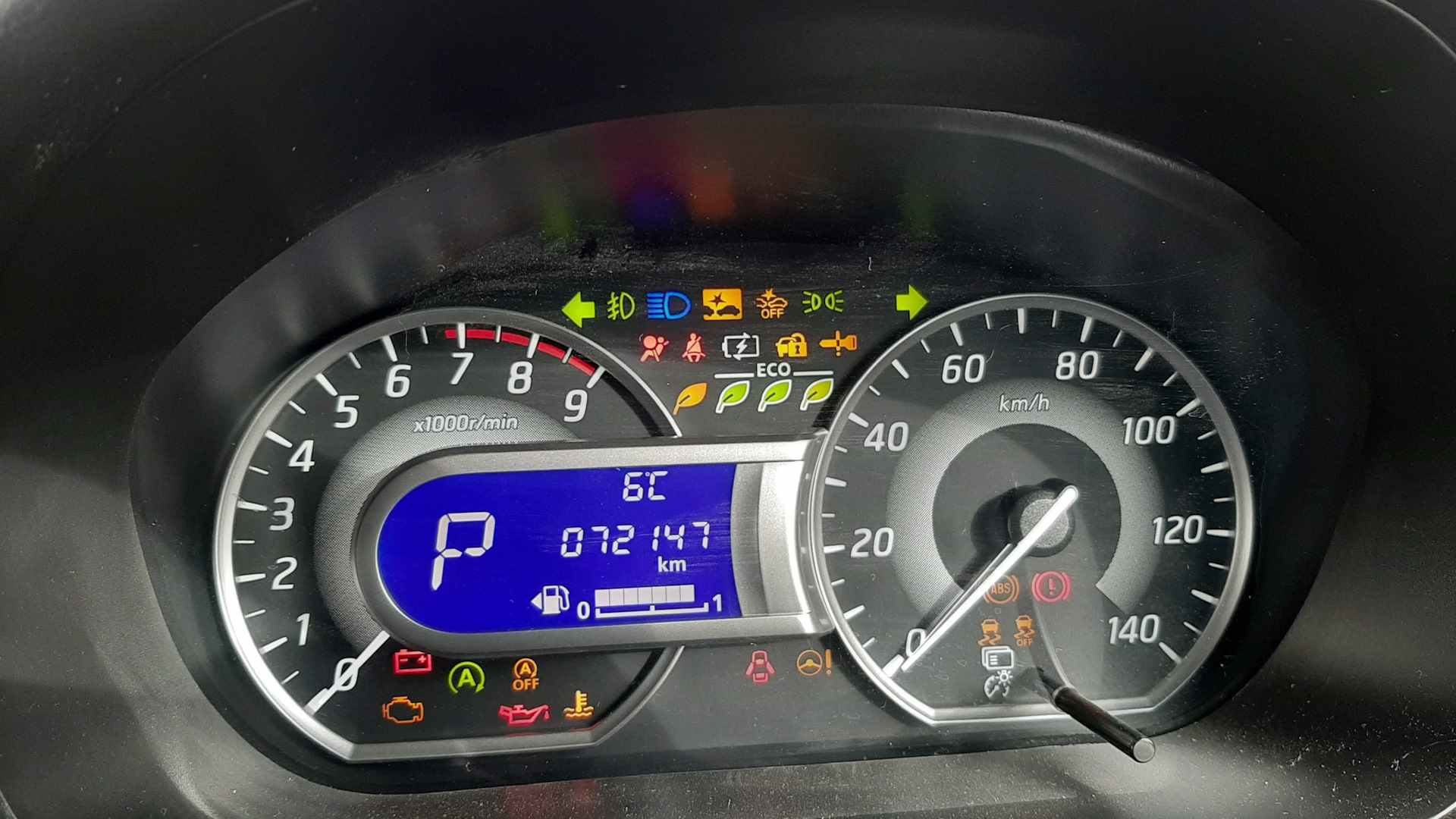

Через провод Можно прописать меж сервисный интервал! Глянуть счетчик вариатора. И глянуть сколько раз запускался стартер))

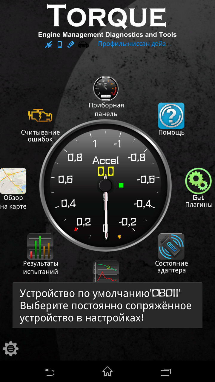

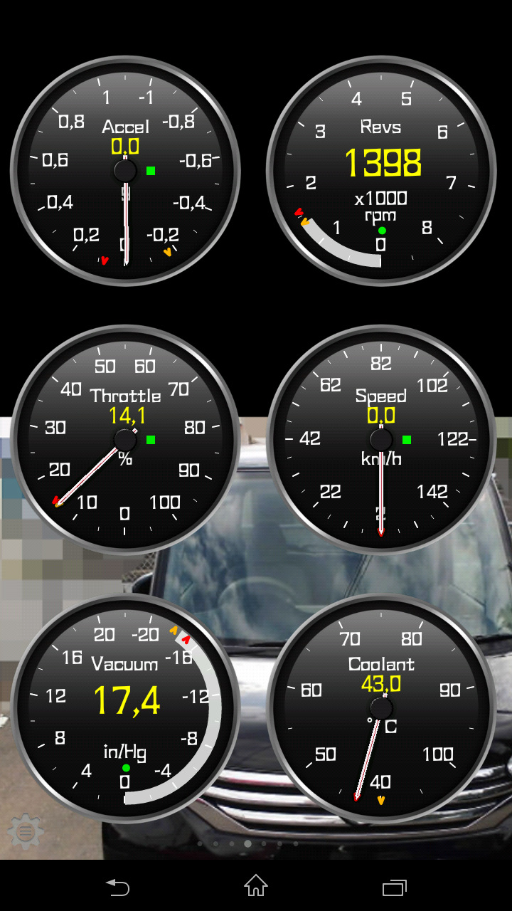

датчик ускорения (общий)"
Ошибся
Буду изучать, что к чему.что означает слово Accel?
Педаль газа
Почему тогда есть + И МИНУС, У ПЕДАЛИ ГАЗА РАЗВЕ ЕСТЬ ТАКОЕ ПОЛОЖЕНИЕ?

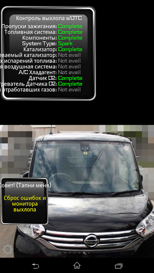

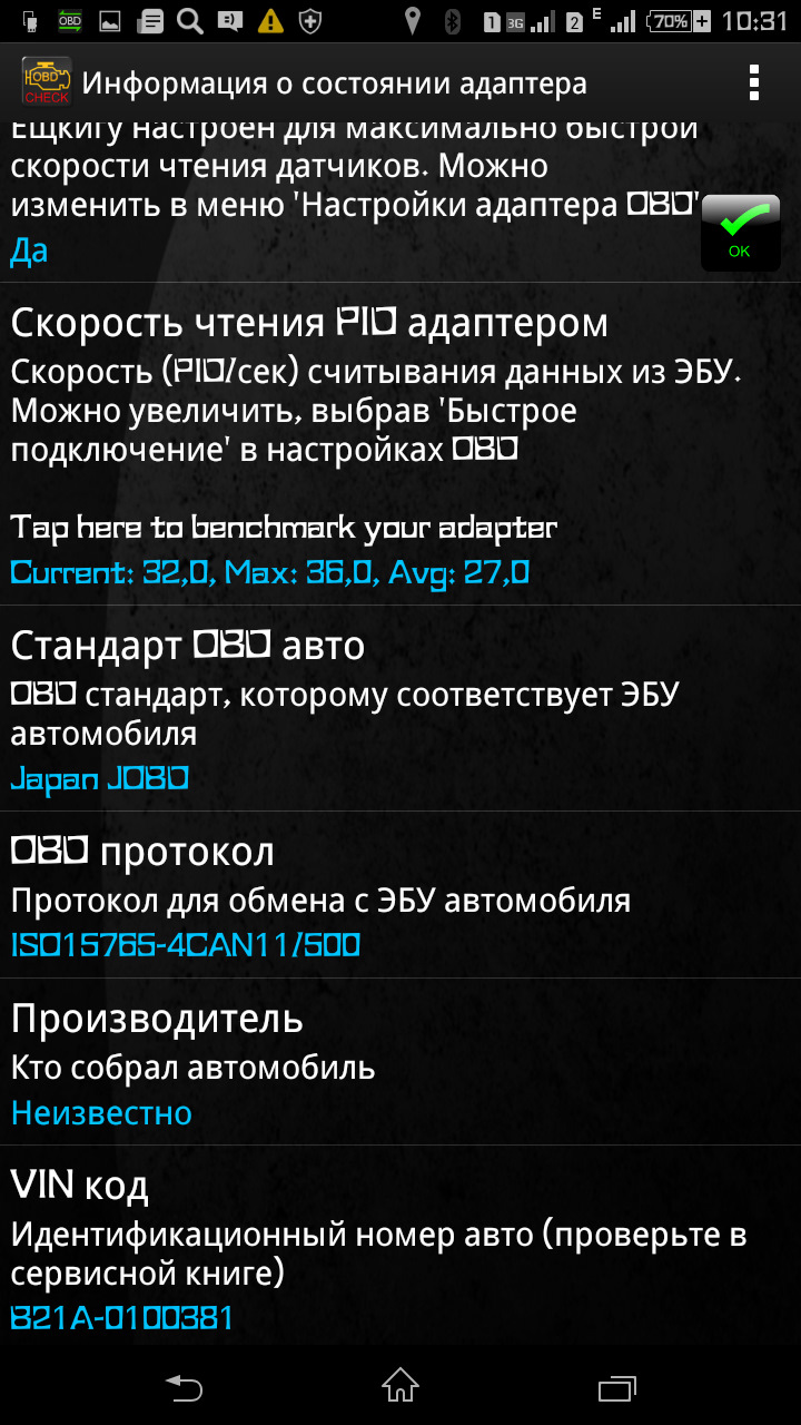

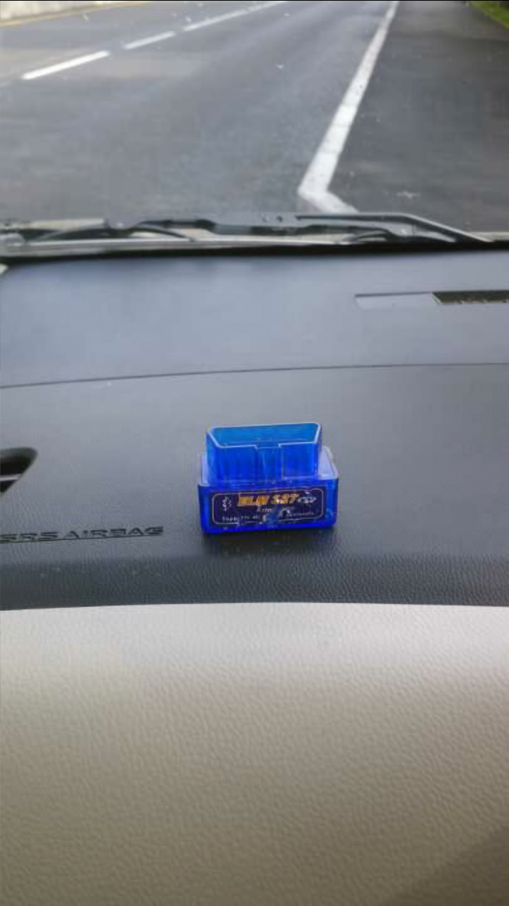

Elm в нашей машине бесполезен. В мозгах всеравно ошибки остаются и не все показывает.

На али продается Minivci 900р подойдет к мицубиси и тойоте. Покажу где купить дрова для мицубиси за 1т.р Бюджет 2т
Такой подойдет?
Нет

С правой камеры картинка кривая

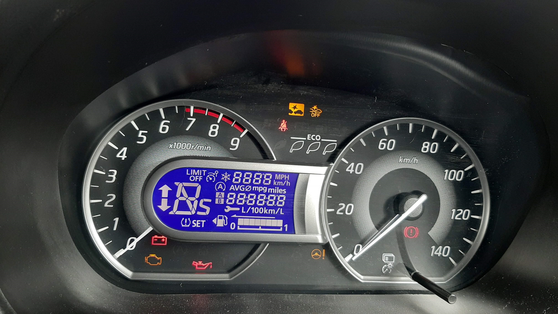

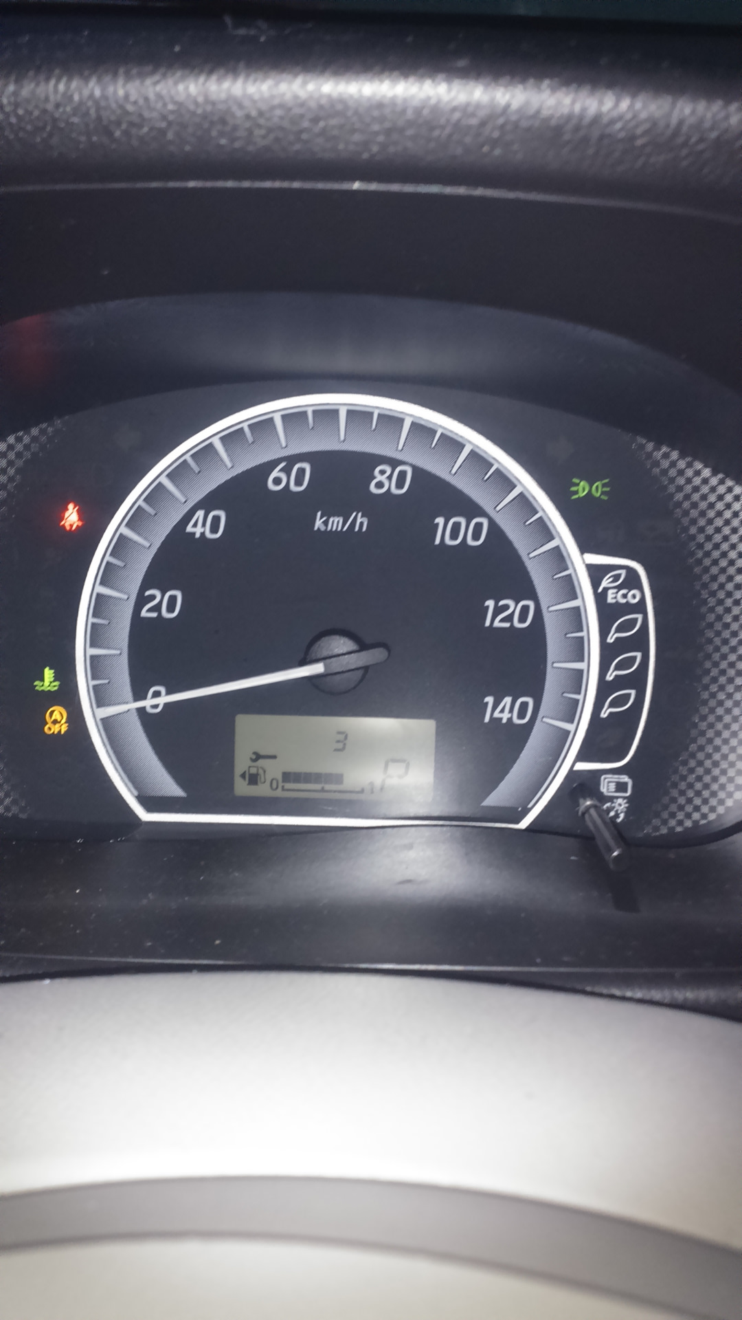

Что может означать гаечный ключ и цифра 3?
Вроде как месяц. Я у себя прюоставил 3000км или 3 мес. Как она считает хз.
Была цифра 4, сейчас 3
) зчит месяца до то
